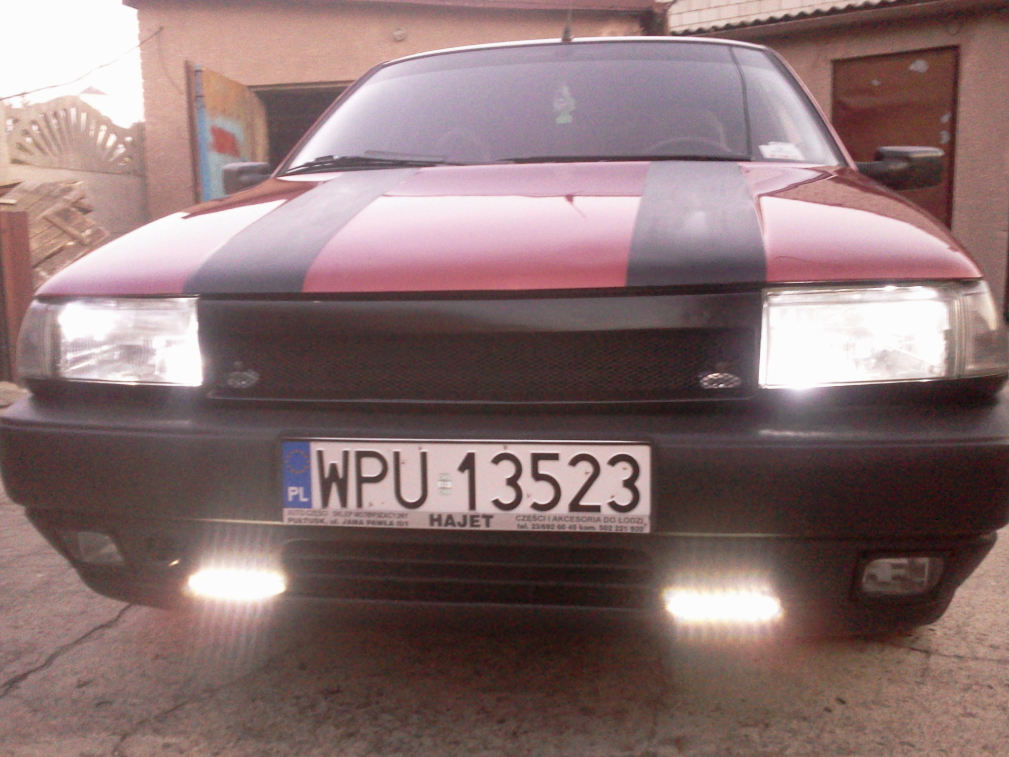

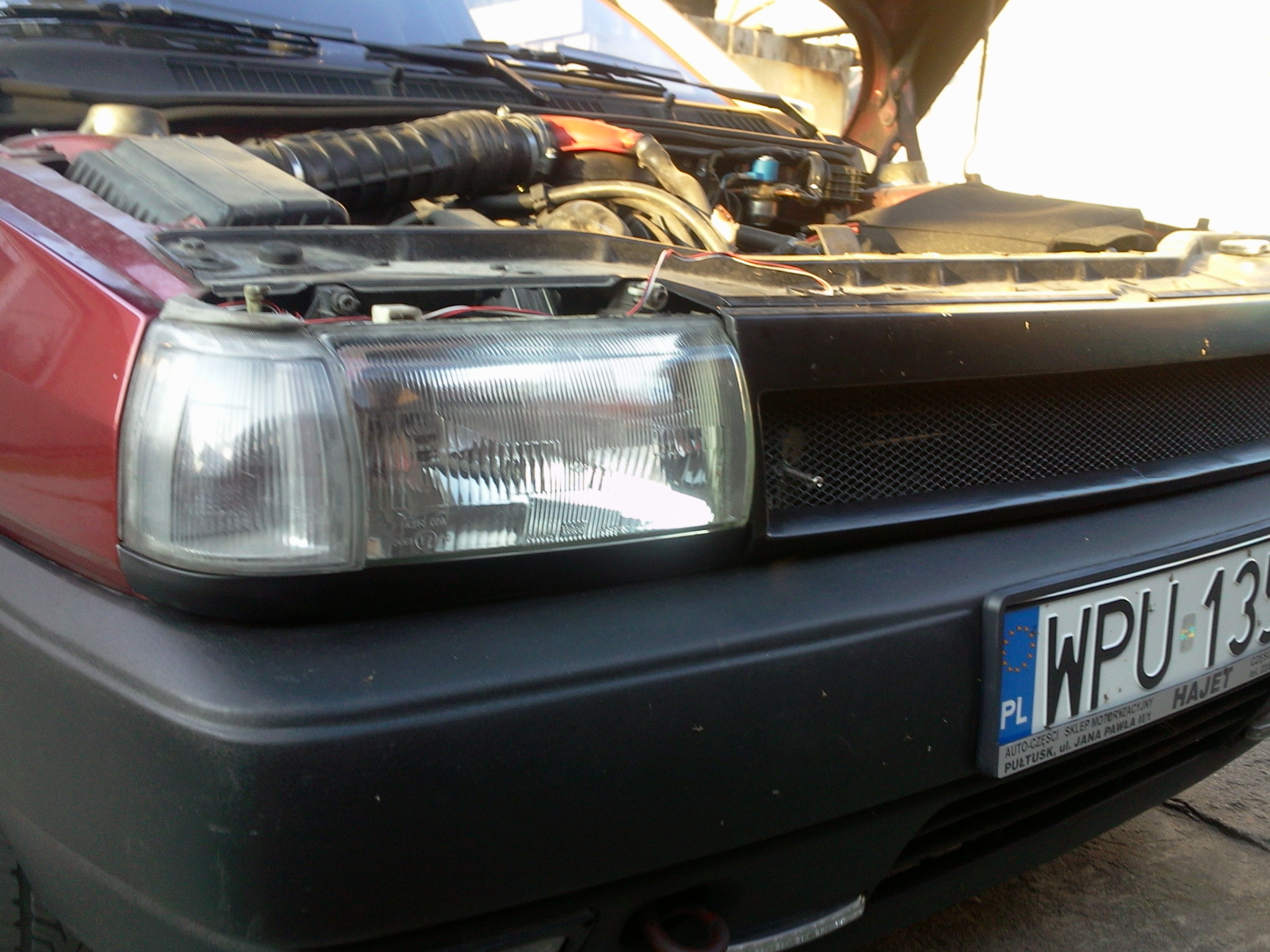

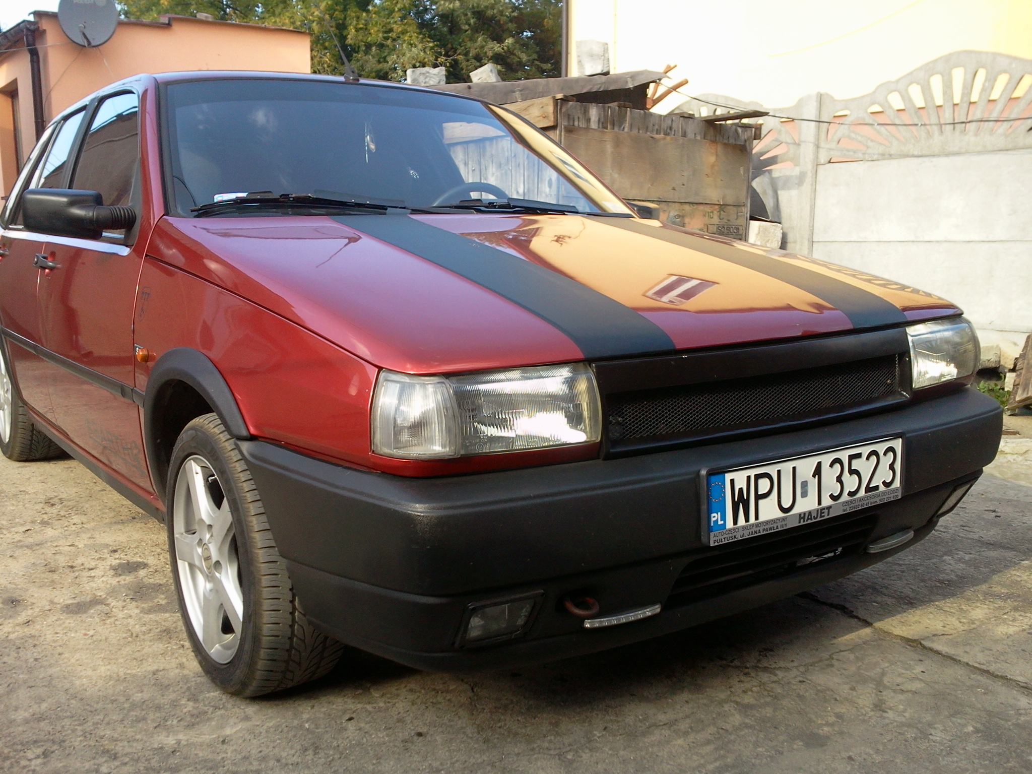

n-e-o, Pisałeś wcześniej że atrapa nie pasuję do lamp sprzed liftu. Nie pokusiłem się o zmianę lamp na przed liftowe ale zrobiłem coś innego. Dałem brewki w kolor atrapy. Dokupiłem farbę pod kolor półmat i pomalowałem stare brewki z pozostałego Tipo. Oryginalne sobie zostawiłem ;)
Przed:
Po:

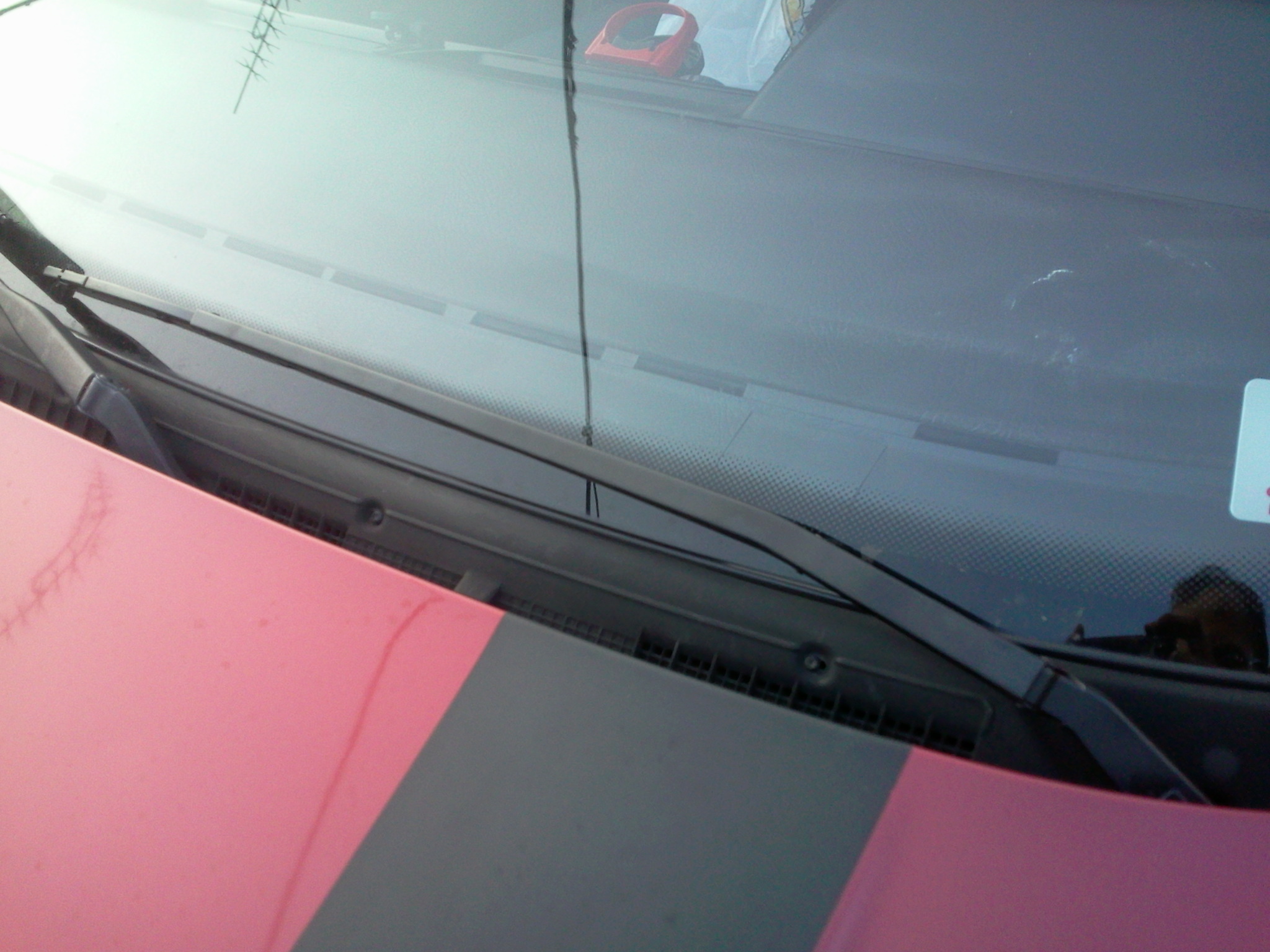

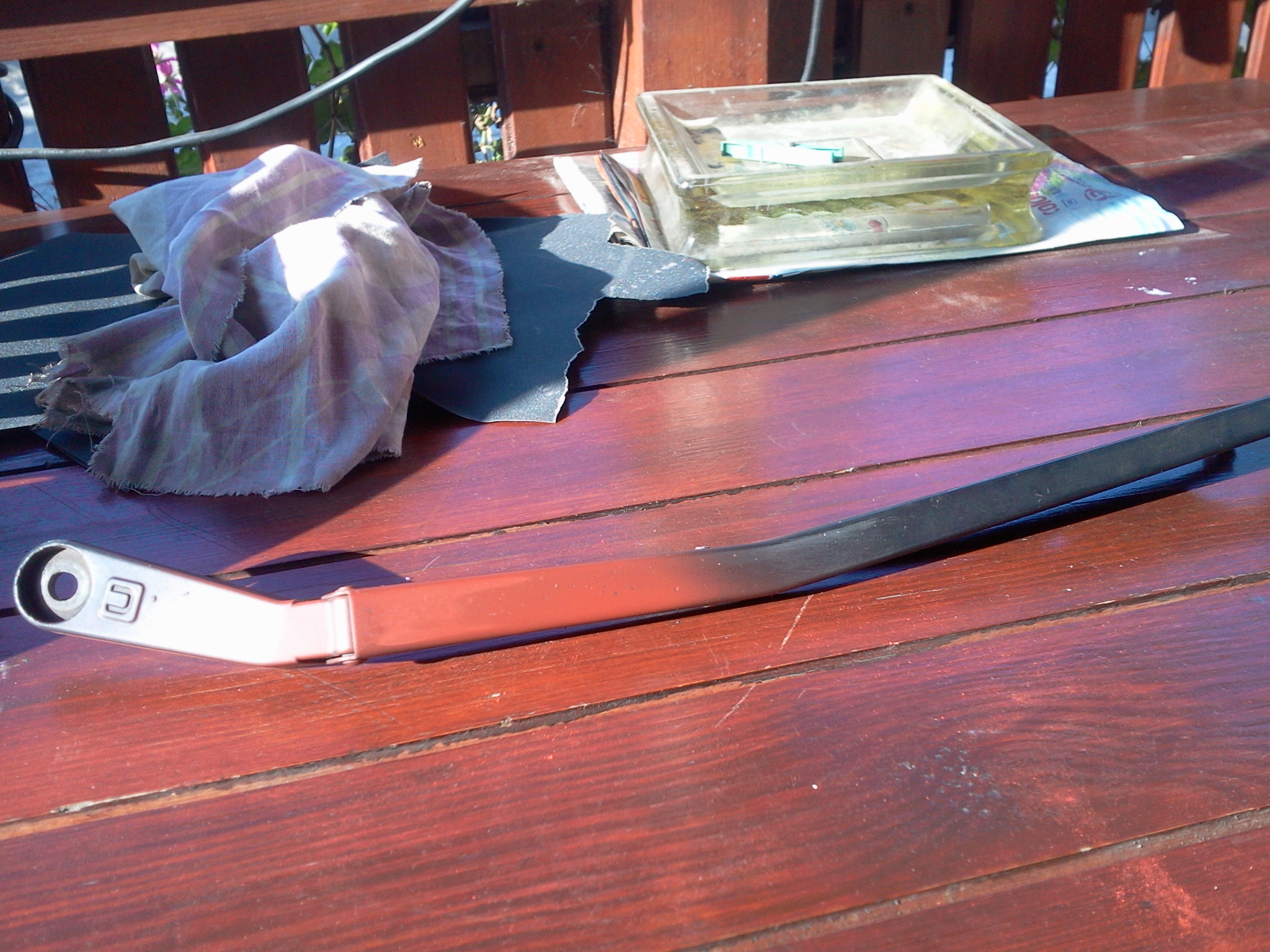

Podczas gdy brewki sobie schły postanowiłem odświeżyć też wycieraczki oryginalne które pisario podarował mi wraz z samochodem;)

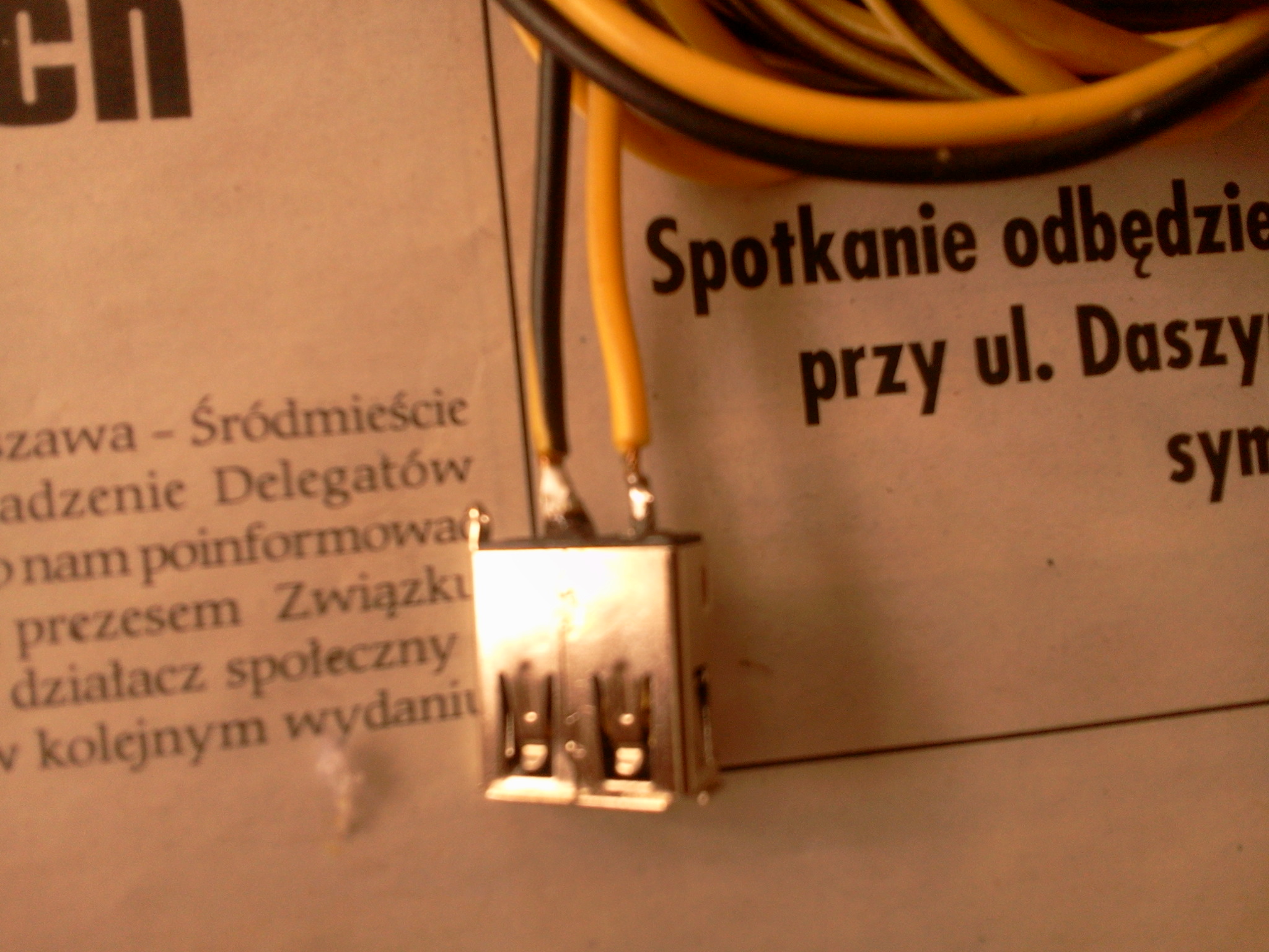

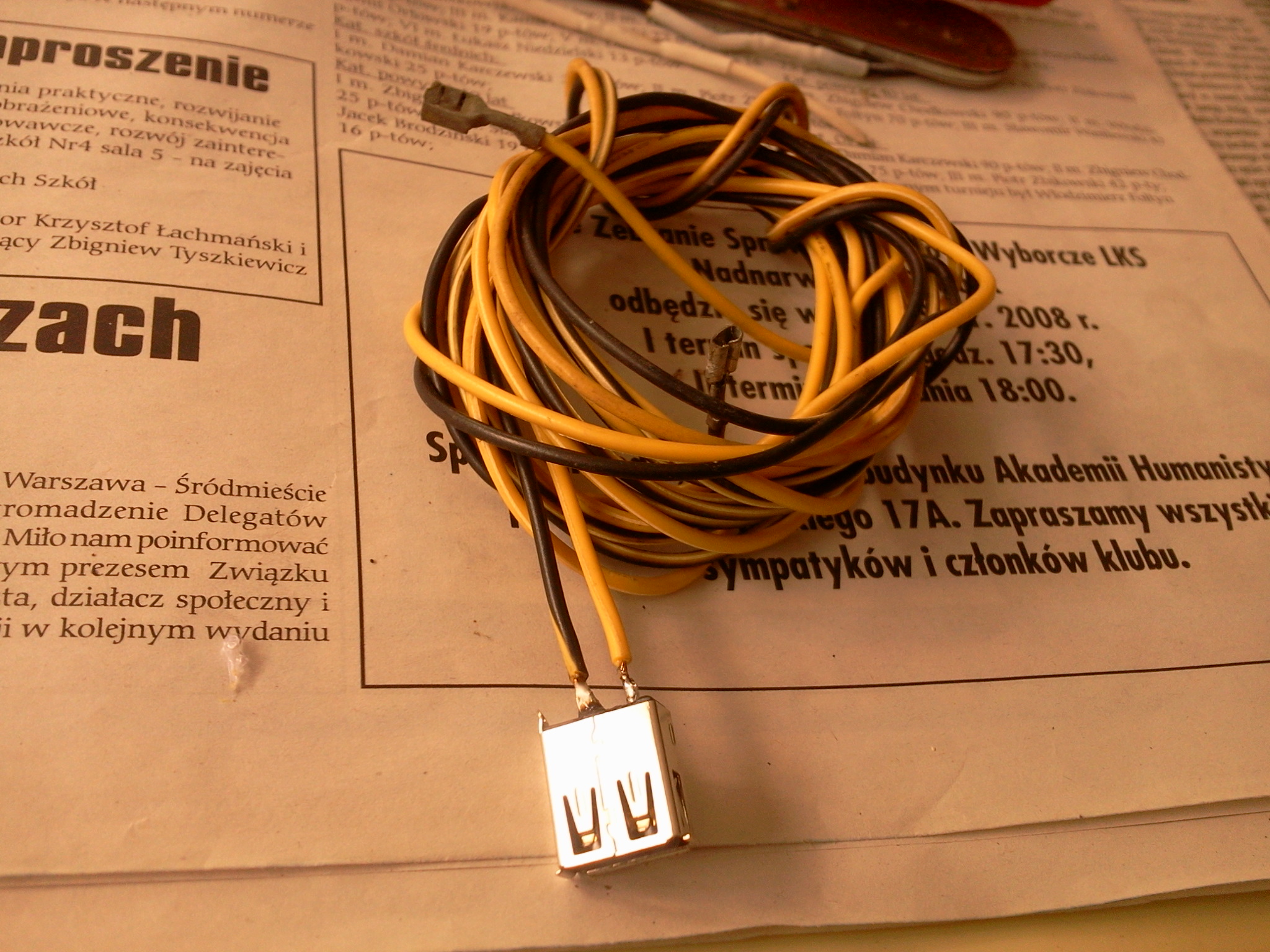

Otóż przygotowałem sobie takie coś:
Jest to zwykłe gniazdo USB z przedłużki przerobione. W sensie urwane dwa piny które są nie potrzebne. Do dwóch pozostałych pinów dolutowane dwa kabelki. JEden wejściowy i jeden powrotny. Podłączenie w rodzaju przełącznika.
Jeśli chodzi o samego pendriva to trzeba zdjąć obudowę i odlutować samą końcówkę USB od płytki. Płytkę można wywalić. Tak się składa że miałem popsutego pendriva więc go wykorzystałem. Następnie należy wyrywać bądź uciąć dwa piny identycznie jak w gnieździe. Trzeba jednak pamiętać aby urwać prawidłowe czyli te które po włożeniu pena do gniazda się stykają. Dwa piny w końcówce złączamy ze sobą aby był przepływ prądu jakimś grubszym kabelkiem np takim jak ja użyłem.
Poszedłem do auta i podpiąłem się w kabel ACC od stacyjki, ten cały czerwony. Objaw jest taki że półzapłon oczywiście działa w ten sposób. Kontrolki na desce zapalają się po włożeniu pena a po wyjęciu gasną. Gorzej jest z samym rozruchem ponieważ w momencie wciśnięcia startera przyagają lekko kontrolki na desce ale rozrusznik nie kręci. I tutaj nie mam pojęcia dlaczego. Na początku myślałem że może jest zwarcie w penie lub w końcówce ale złączyłem dwa kabelki od gniazda USB i nadal było tak samo także problem tkwi nie w penie ani jego gnieździe.
Jeśli ktoś wie dlaczego tak się robi to proszę o info. Ja myślę że może ten kabelek który przylutowałem jest jeszcze za cienki i nie przewodzi takiego prądu. Ale mogę się mylić.
Wysłany: 22-09-2011, 23:03
za cienkie są te kable i prąd potrzebny do rozruchu nie 'mieści' się w nich.
Spróbuj kabli o większym przekroju.
Tak sobie pomyślałem tylko :)
Wysłany: 23-09-2011, 06:35
Albo zastosuj gdzieś po drodze przekaźnik.

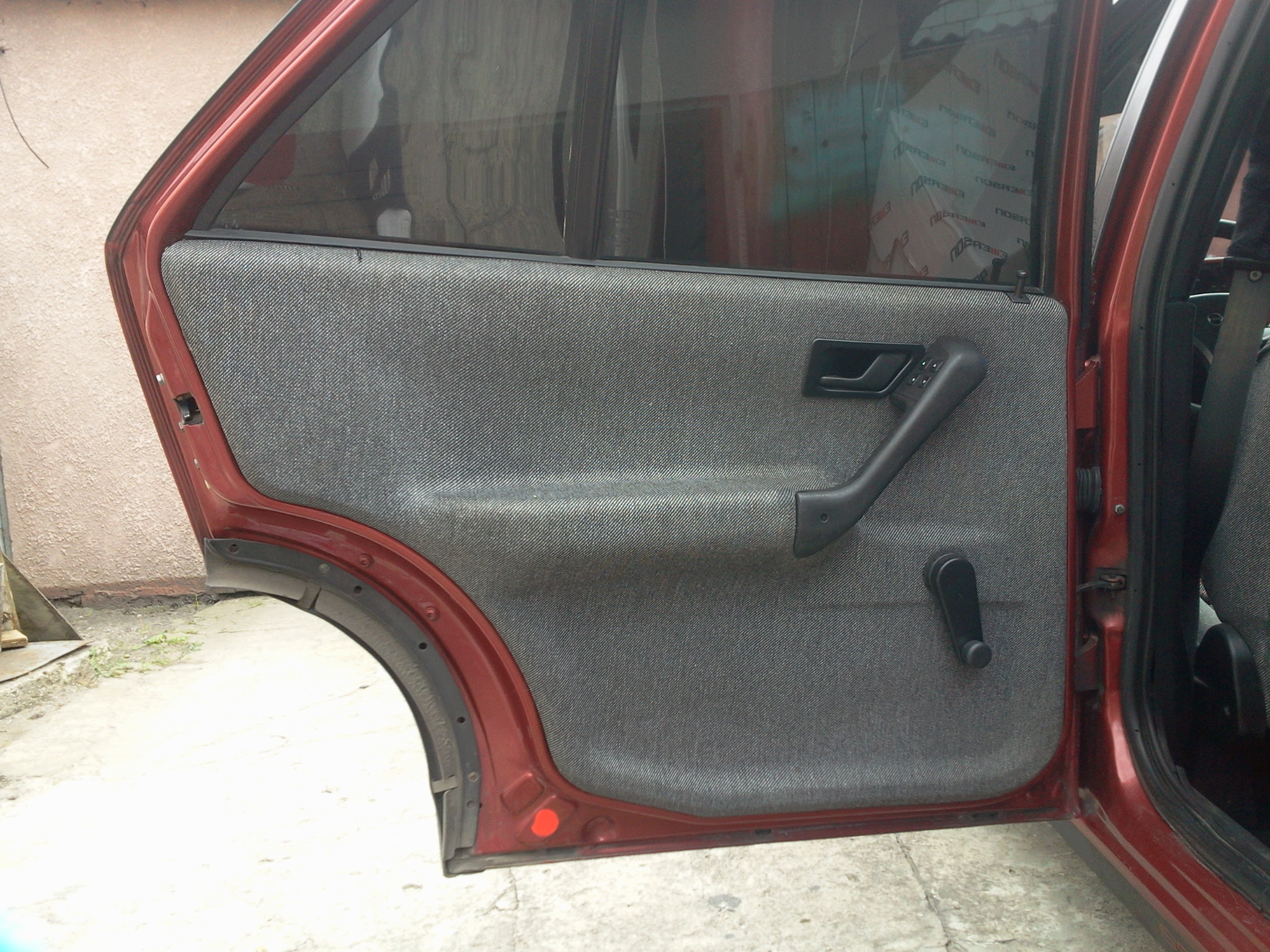

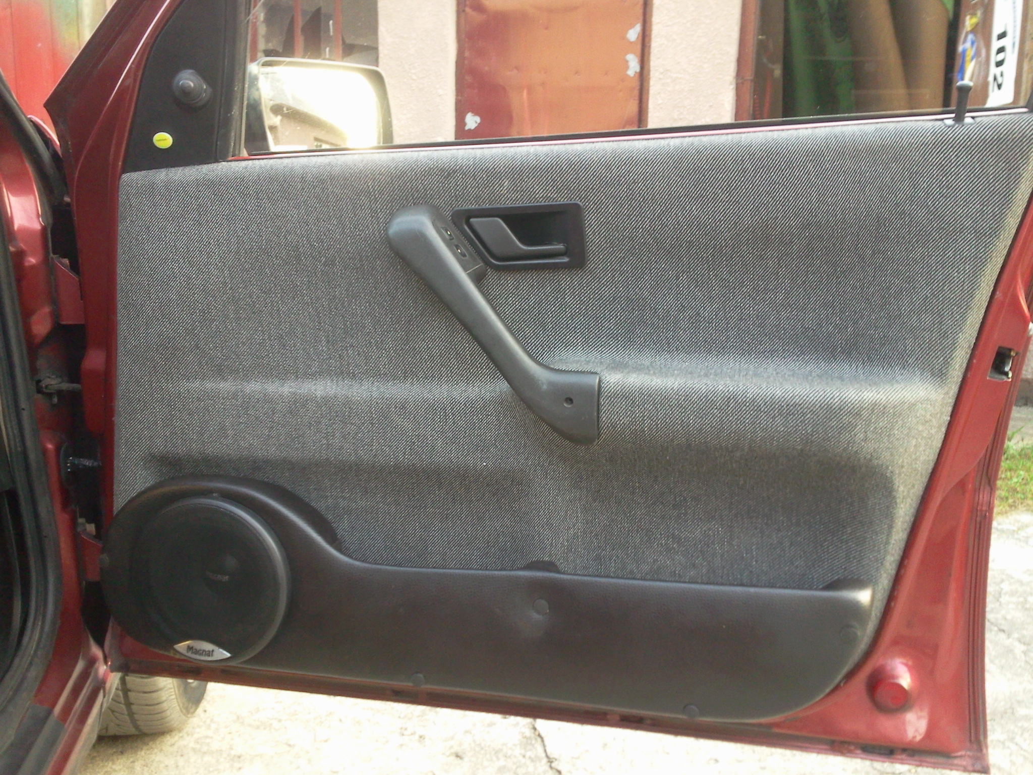

Kontynuując moje mody w Tipolocie postanowiłem zmienić tapicerkę drzwi która kojarzyła mi się ze standardową wersją wyposażenia typu Fiat Uno, Polonez. Teraz jest cały welur od Tipo Sedici. Dziękuję koledzę Młodemu za boczki. Po wypraniu są super !!!
Oto foty:
Z racji tego że tzw. gwizdki były w starych boczkach jako zaślepki od korbki szyb postanowiłem przenieść je w zupełnie inne miejsce:

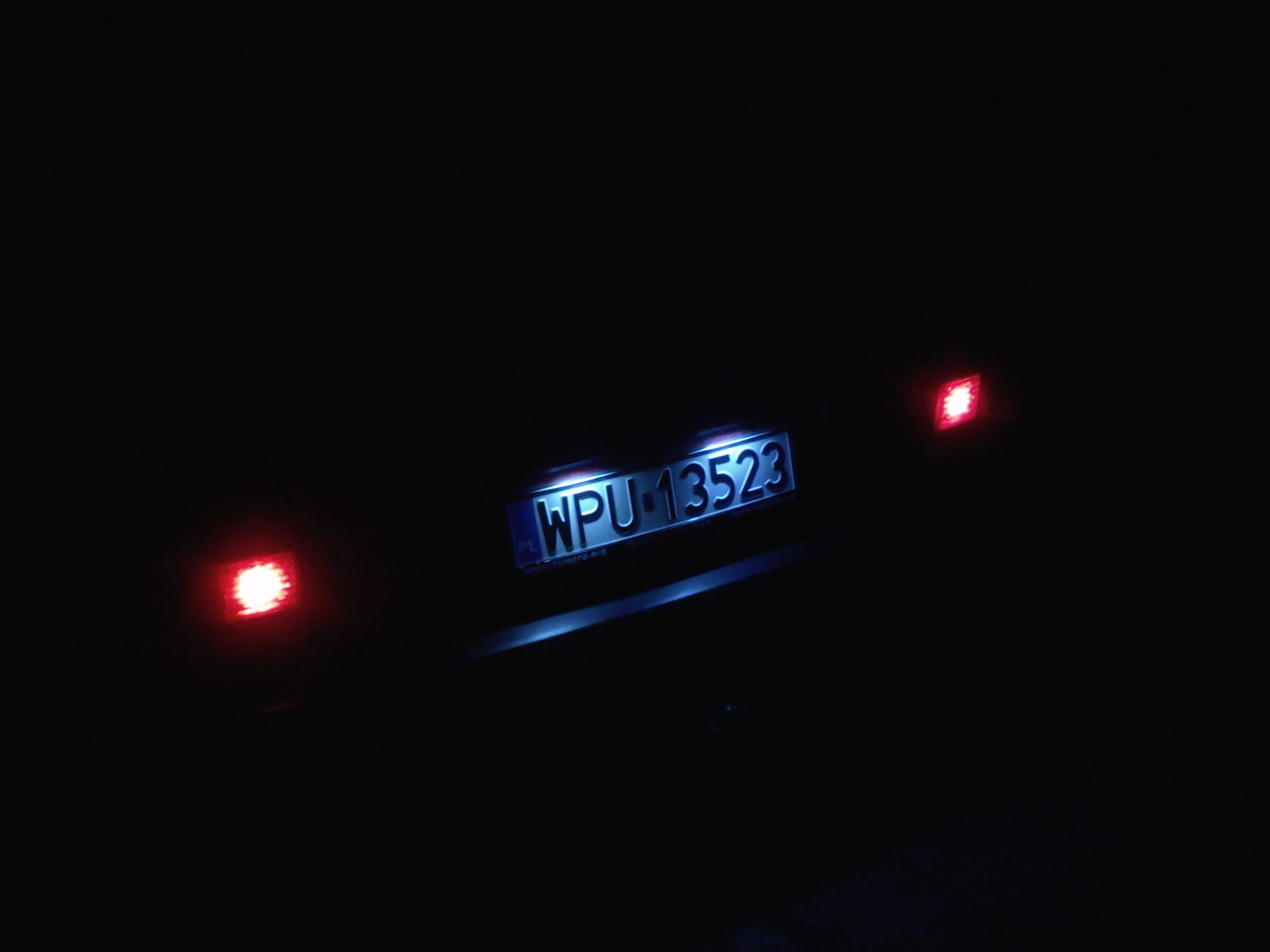

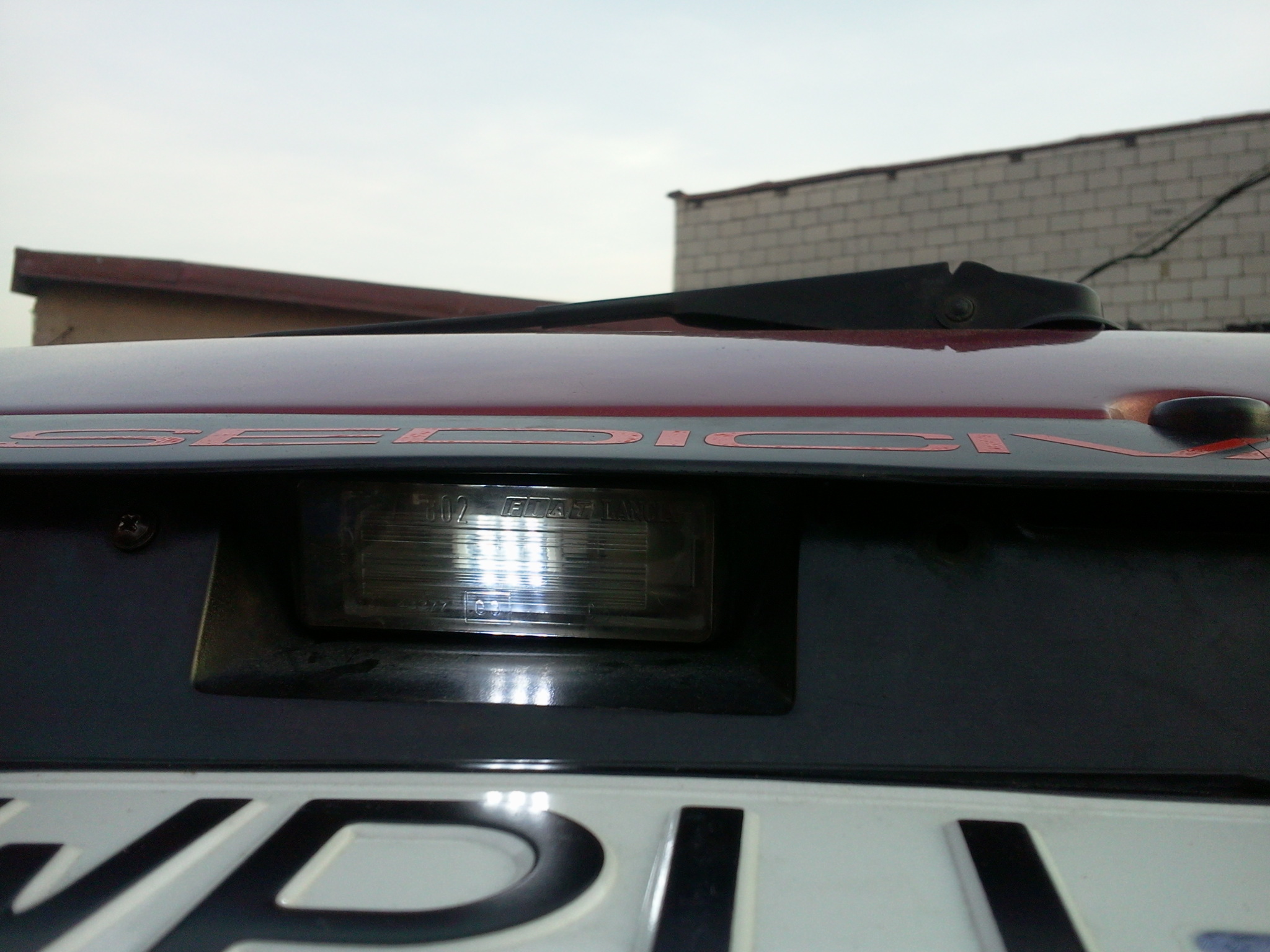

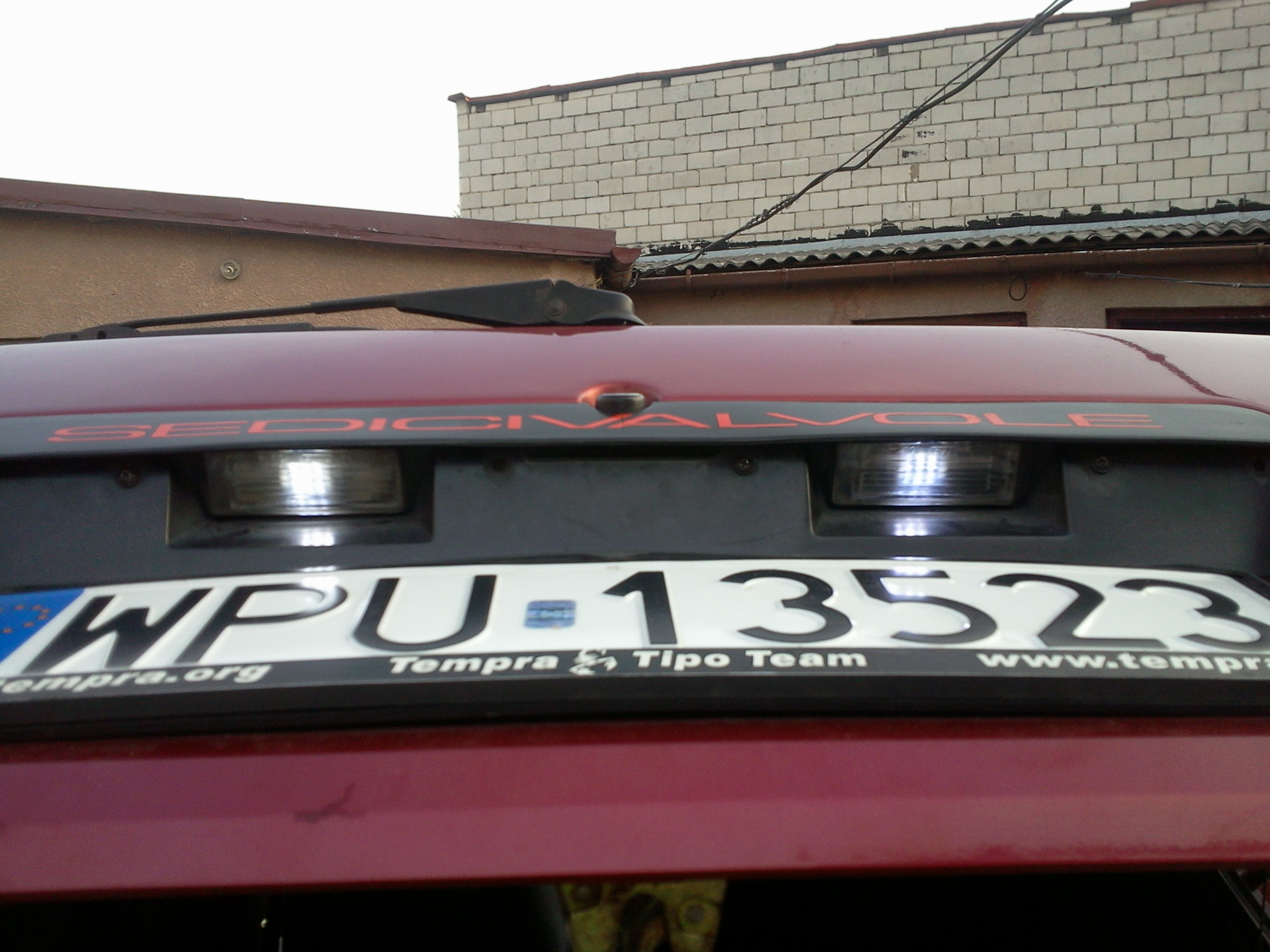

Od pewnego czasu nie świeciła mi się jedna lampka podświetlenia tablicy rejestracyjnej. Dzisiaj doszedłem po dogłębnym odizolowaniu kabli łączących klapę z budą że parę ich jest po urywanych. Przy okazji wyczyściłem klosze od lampek w których było pełno piachu i kurzu oraz zmieniłem żarówki na mocniejsze diody:

Lasgo07, prośba zrób foto jak CI to podświetla tablice w nocy w wciśnij w temat, bo ciekawi mnie to :D
Wysłany: 26-09-2011, 18:27
KrzychuB, Proszę bardzo ;) światło oczywiście na żywo jest białe.
Wysłany: 26-09-2011, 18:28
Lasgo07, gadaj jak na spowiedzi jakie te diody dałeś, jaki kolor i czy trzeba było coś zmienic 8)
Wysłany: 26-09-2011, 18:31
KrzychuB, Nie trzeba było nic zmieniać. Wystarczy kupić żarówki ledowe tzw. rurki. Kolor biały. U mnie taka żaróka składa się z 6 diód. Na allegro są, bądź na jakiejś giełdzie kupisz.
Wysłany: 26-09-2011, 18:32
Lasgo07, daj mi link do aukcji tego samego co ty masz, bo tego jest mnóstwo :)
Wysłany: 26-09-2011, 18:35
http://moto.allegro.pl/za...1819587761.html tutaj masz, sorki pomyliłem się. W każdej żarówce jest 9 diód a nie 6 ;) Ja za swoje dałem 26 zł na giełdzie. Czyli z przesyłką z allegro wychodzi prawie to samo.
Wysłany: 26-09-2011, 18:40
Lasgo07, podziękował, po wypłacie zmieniam na nie z miejsca :D Efekt jest ładny :D
Ps. Będę obserwował co by jeszcze coś wymodzic od Ciebie :P
Wysłany: 26-09-2011, 18:42
KrzychuB, Sporo rzeczy możesz wymodzić ode mnie bo sam już mam ich sporo. Kiedyś się skończą i będę się nudził :D na wiosnę planuję przerobić lampy z Punto II te soczewkowe i wstawić ;) instalacje xenon już mam :P
Wysłany: 26-09-2011, 18:44
Lasgo07, a czy te żarówki to śa te same co są w lampce w podsufitce, oraz w bagażniku :?: bo jeśli tak to też zmienie :D
Wysłany: 26-09-2011, 18:46
KrzychuB, w podsufitce są chyba ciut krótsze. Ale zawsze możesz włożyć i takie. Wystarczy odgiąć blaszki w które wchodzi żarówka ;) ja tak zrobiłem. Natomiast w tablicy są dokładnie takie jak na tej aukcji.
