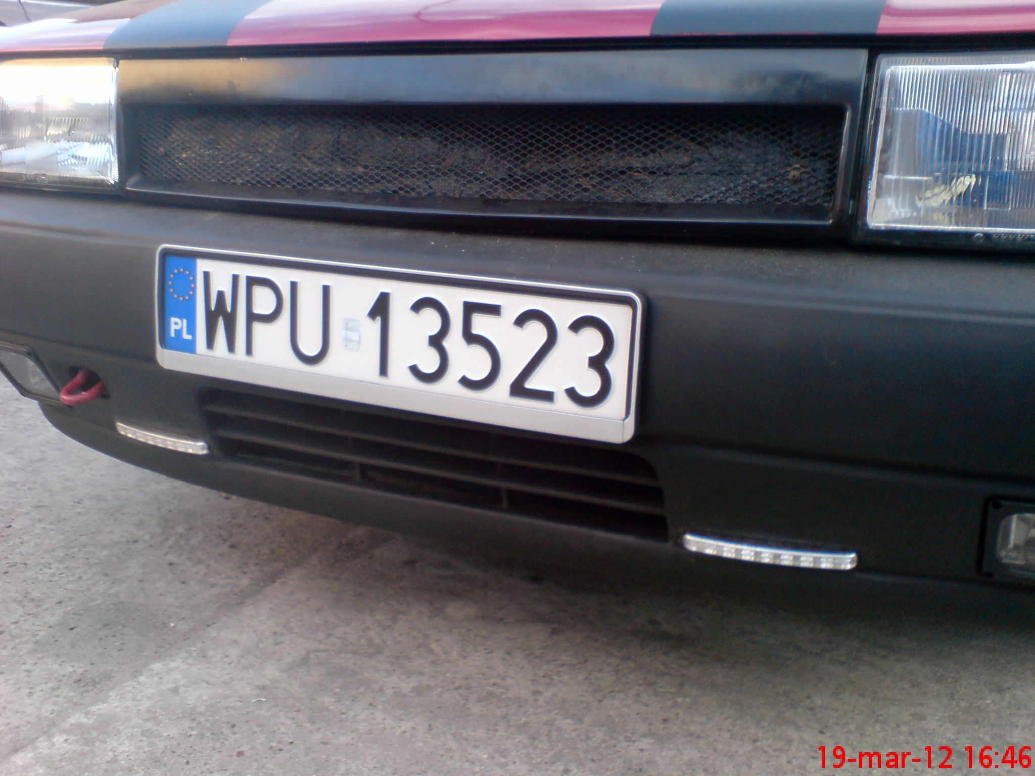

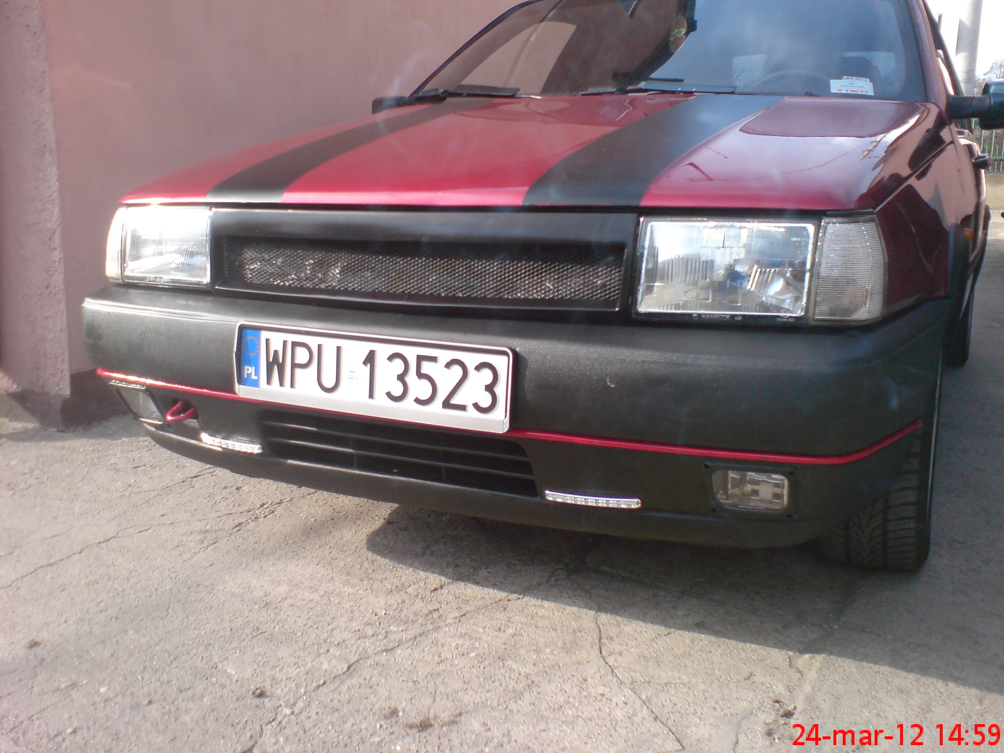

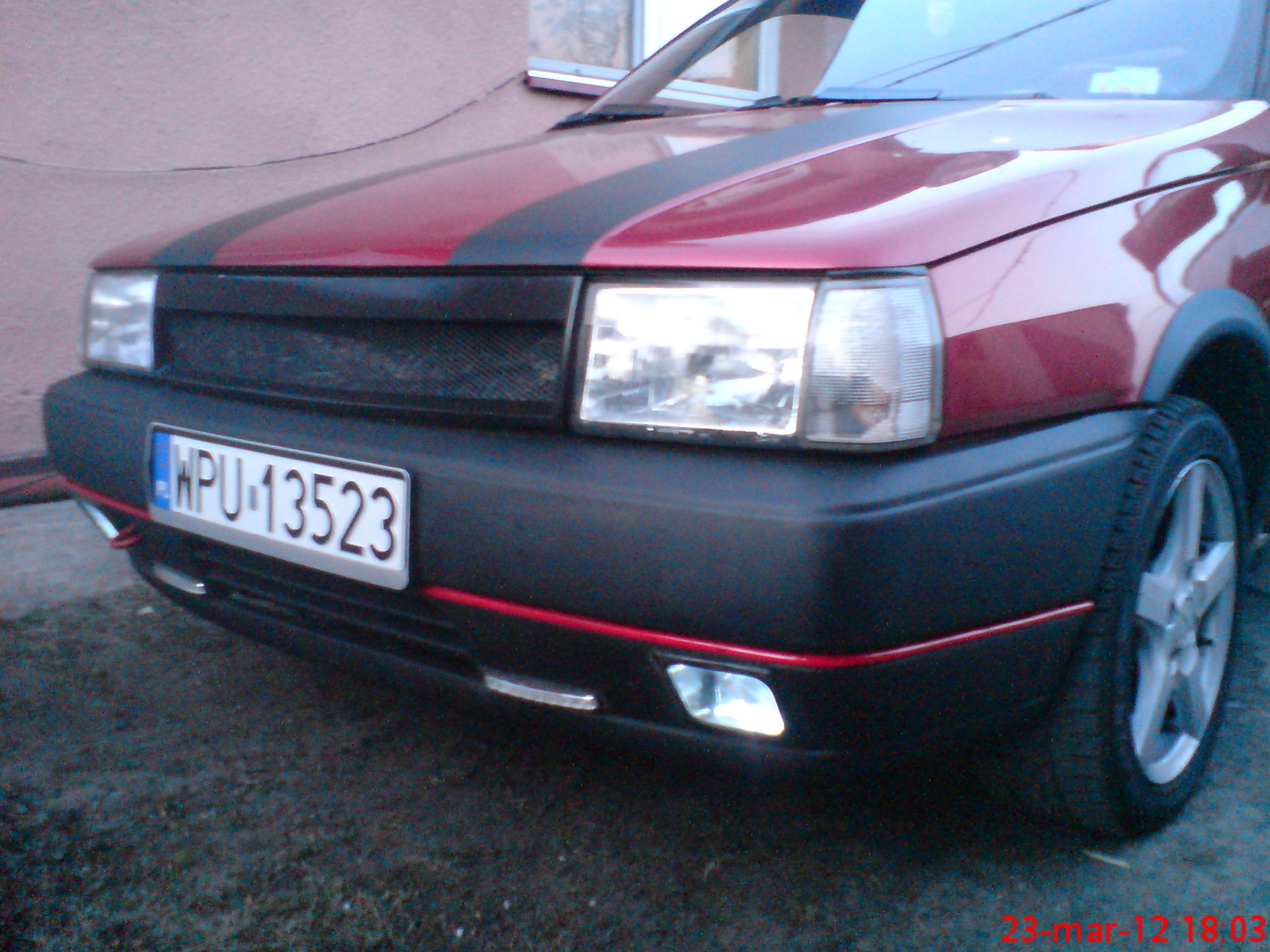

Mówiliście żebym wywalił Daylighty z auta. Postanowiłem tego nie robić ponieważ faktycznie jest to odciążenie dla alternatora w aucie zwłaszcza jak ma się w bagażniku tubę i wzmacniacz. Kupiłem nowe światła z homologacją rzecz jasna oraz z automatem. Całość wkleiłem bardziej starannie żeby miało to ręce i nogi. Wykończyłem silikonem czarnym aby nie było widać szczelin między światłem a zderzakiem.
Oto efekt:

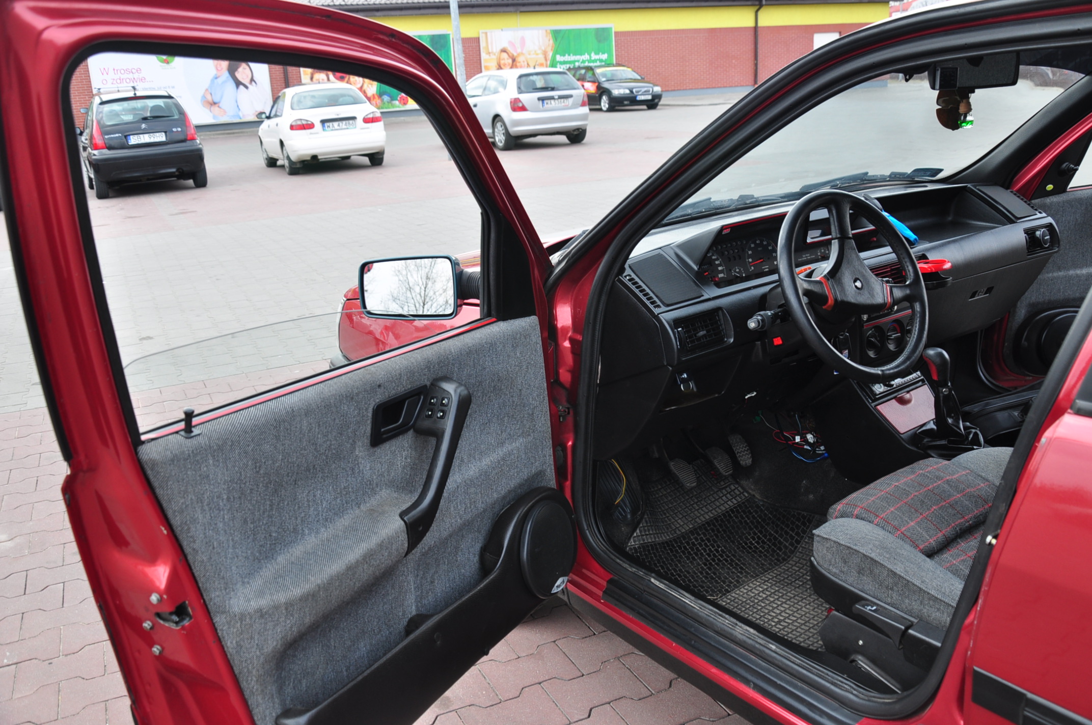

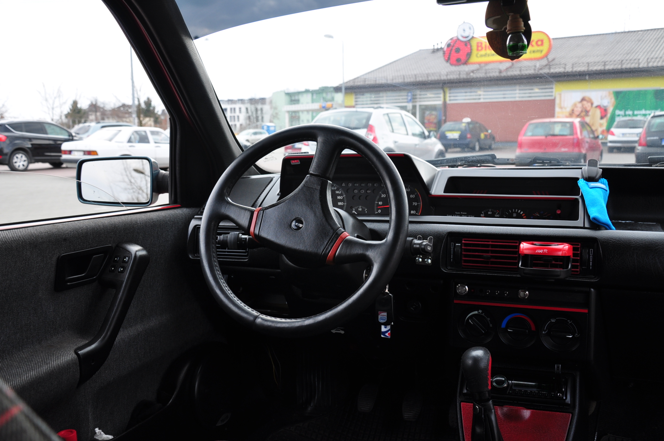

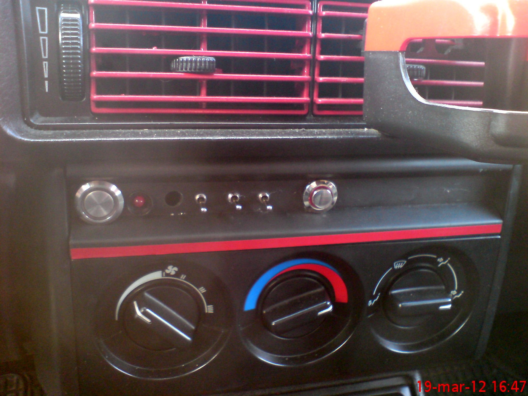

Drugą rzeczą za jaką się wziałem to przerobienie panelu pod kratkami. Miałem tam parę przełączników które nie były podpięte do niczego. Z racji że włożyłem z powrotem do auta stacyjkę której nie bylo. Zostały mi do wykorzystania dwa przełączniki które przeszczepiłem do listewki pod kratkami nawiewu. Wygląda to tak:
Dodam że jeszcze jest to nie skończone, stąd jedna dziurka po kontrolce ;) Do czego je wszystkie podepnę ? to opowiem na zlocie. Napewno nie pod święcącą końcówkę rury bo jej nie będzie ;)

Lasgo07, jak Ty masz te światła dzienne zamontowane? Możesz cyknąć fote od środka
Wysłany: 20-03-2012, 18:50
kkocurekk, Ciężko aby tam coś zobaczyć. W zderzaku są wycięte dziury pod wymiar świateł. Światła są włożone w nie a następnie zblokowane tą blaszką regulacyjną aby nie wypadały do zewnątrz. Całość jest wklejona na klej epoksydowy odporny na wodę. NA około świateł szczeliny wyrównane czarnym silikonem ;)

Wysłany: 20-03-2012, 20:52
a ta blaszka czego się trzyma?
Wysłany: 20-03-2012, 20:53
kkocurekk, niczego. Głównie światła trzymają się na klej. Aby blaszki przymocować trzeba by było wiercić nowe dziury a nie chciałem.

Wysłany: 21-03-2012, 17:47
no właśnie o to mi chodziło i teraz jeszcze jedno pytanie skąd wziąłeś plusa po stacyjce?
Wysłany: 22-03-2012, 21:33
kkocurekk, W kostce czerwonej od stacyjki masz 3 kable. Czerwony to kabel pod którym jest cały czas napięcie. Czerwono-czarny to kabel od rozrusznika. Pomarańczowy to kabel pod który się wpinasz to kabel na którym jest prąd po przekręceniu kluczyka i to wszystko jeżeli chodzi o wpięcie to ja to zrobiłem na wsuwkę i owinąłem izolacją aby nie wypadła

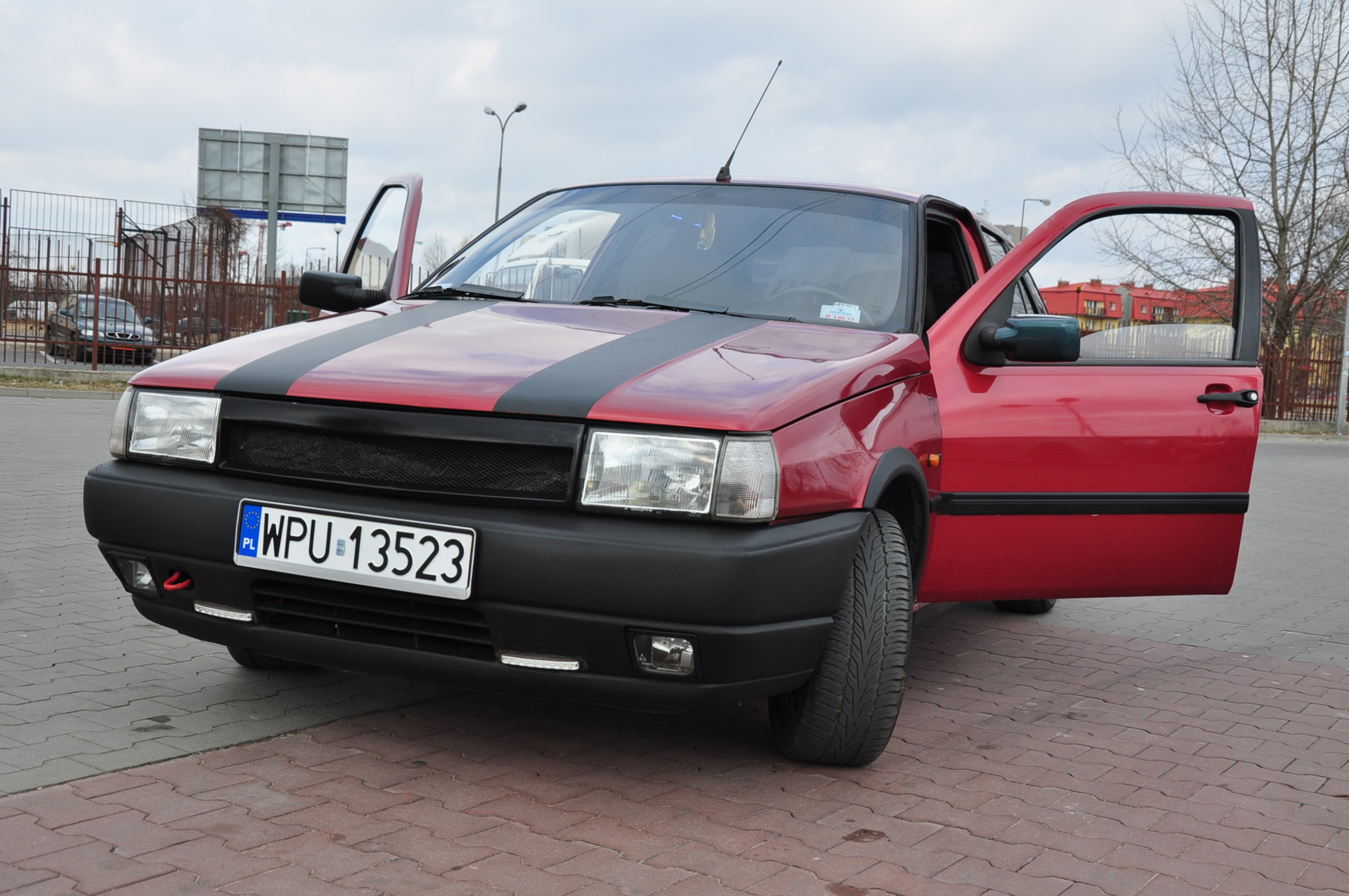

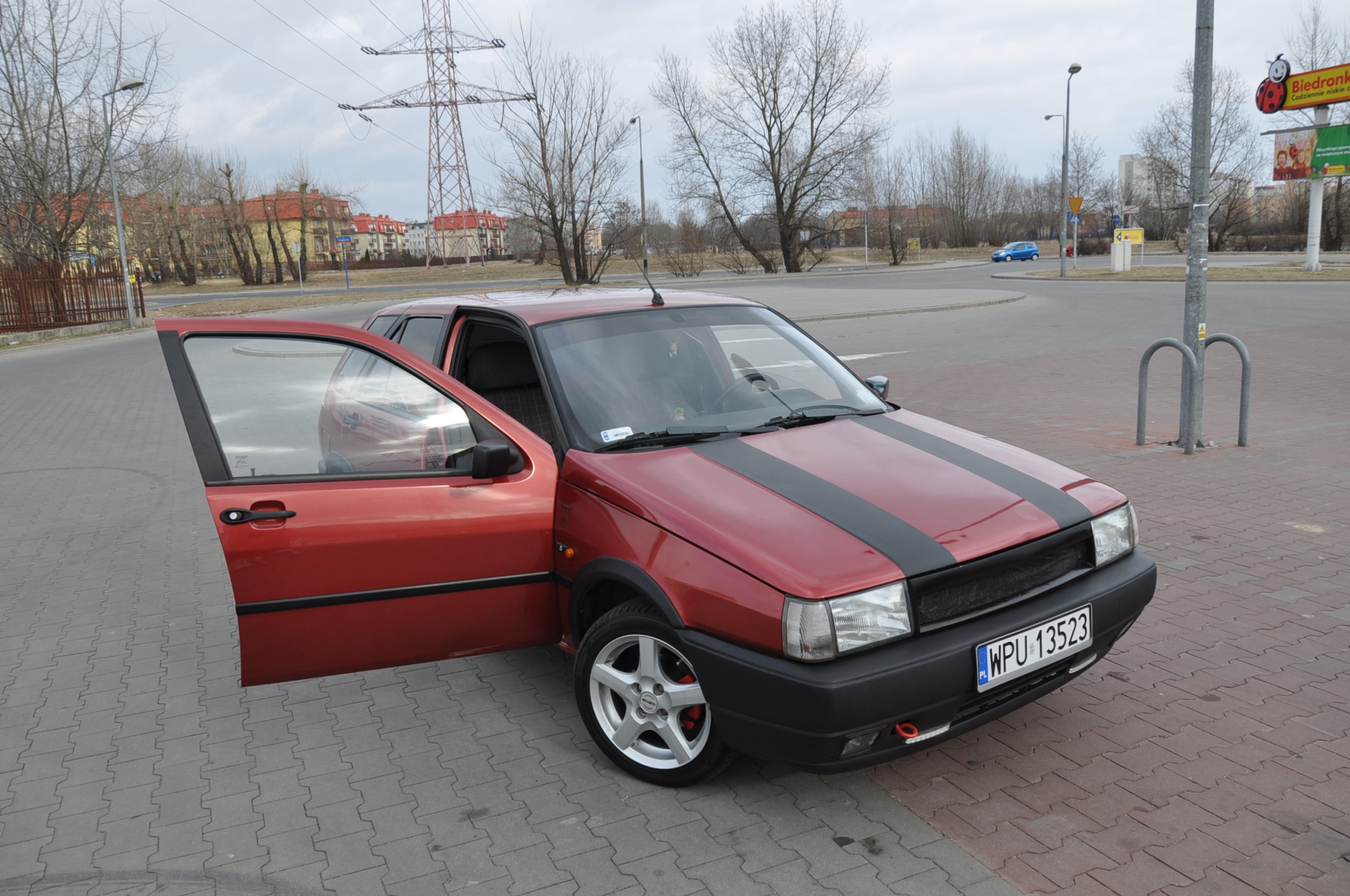

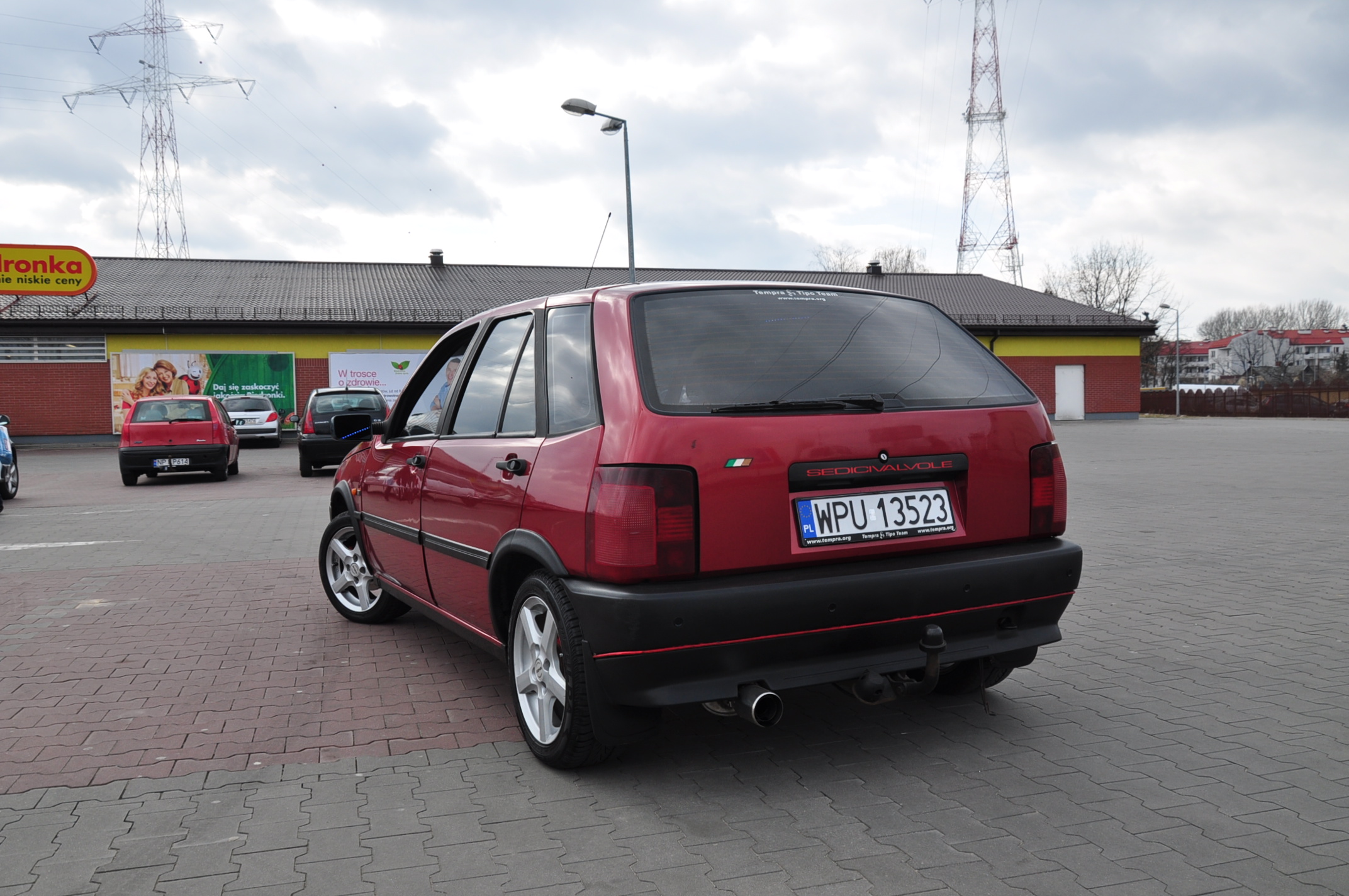

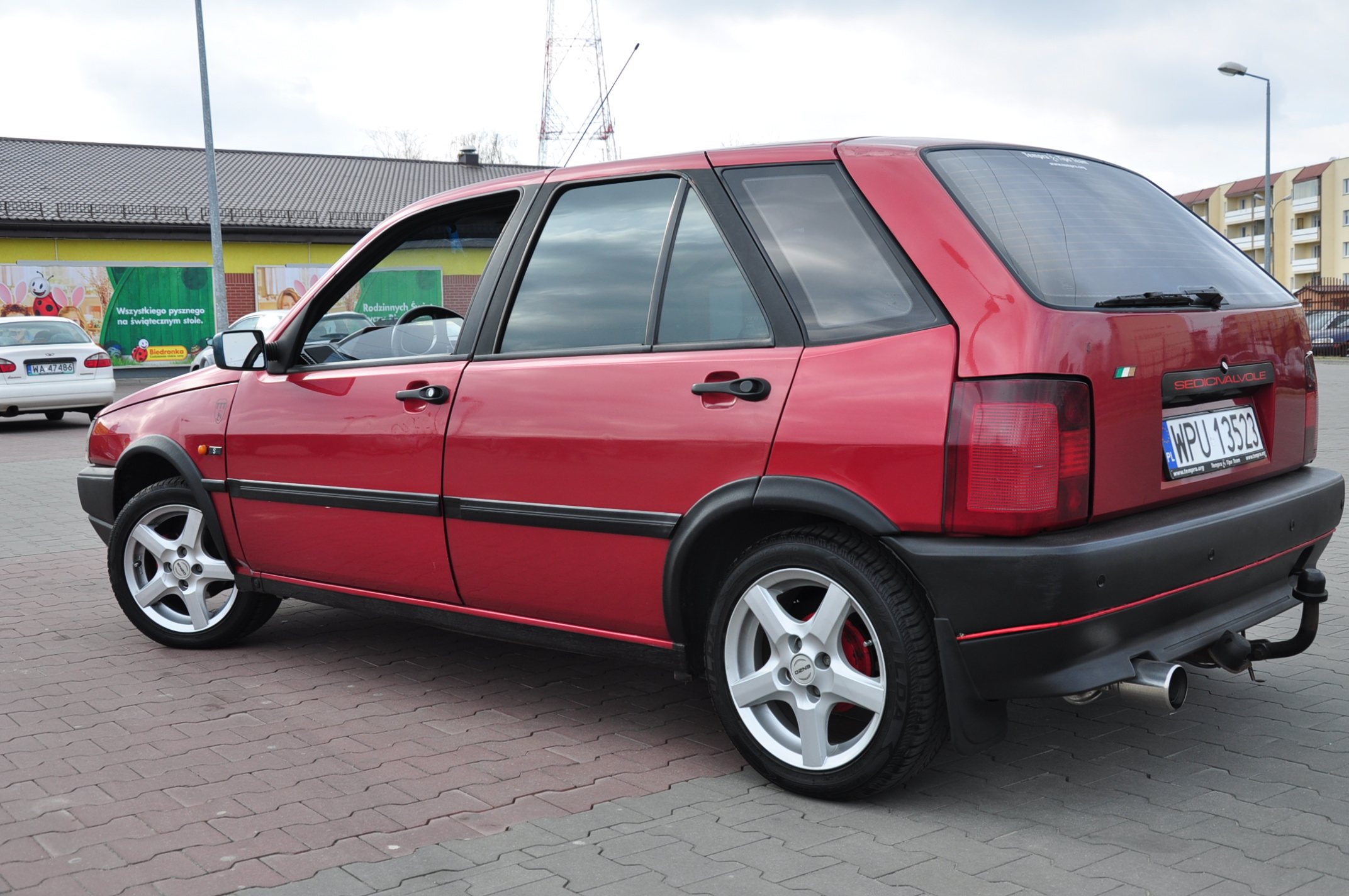

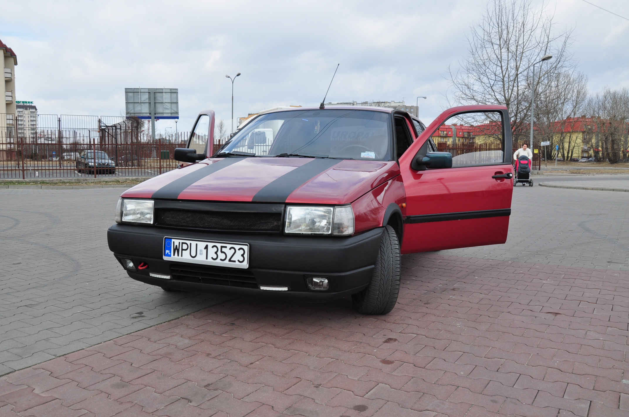

A o to efekty wczorajszej zabawy lustrzanką na parkingu pod Biedronką :P

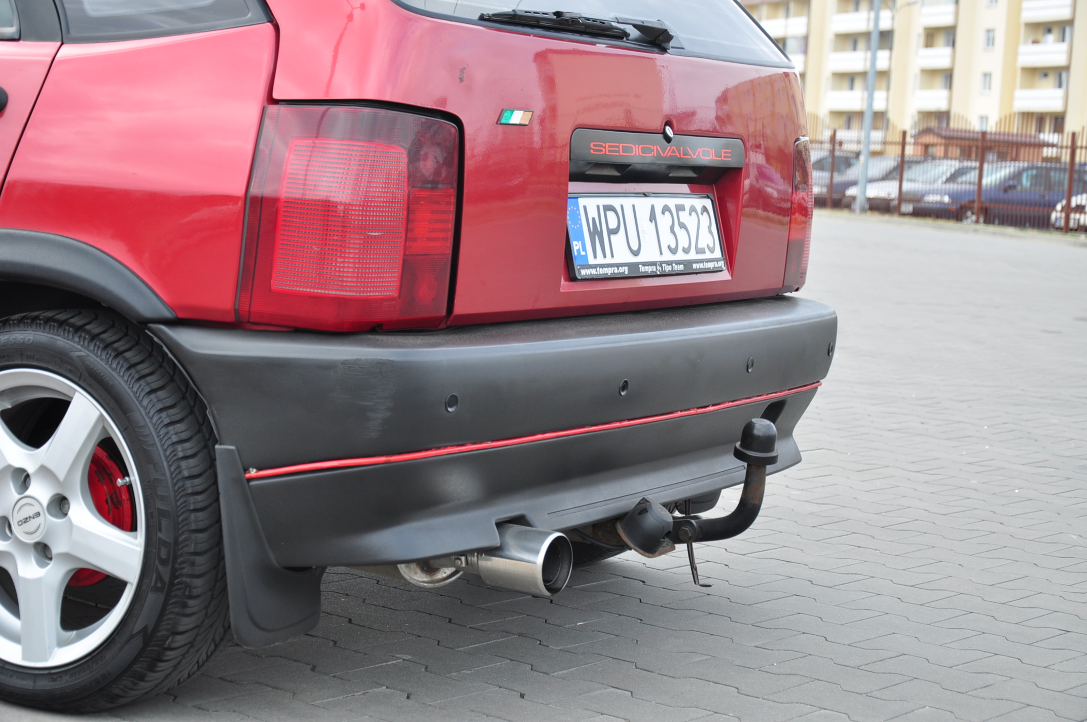

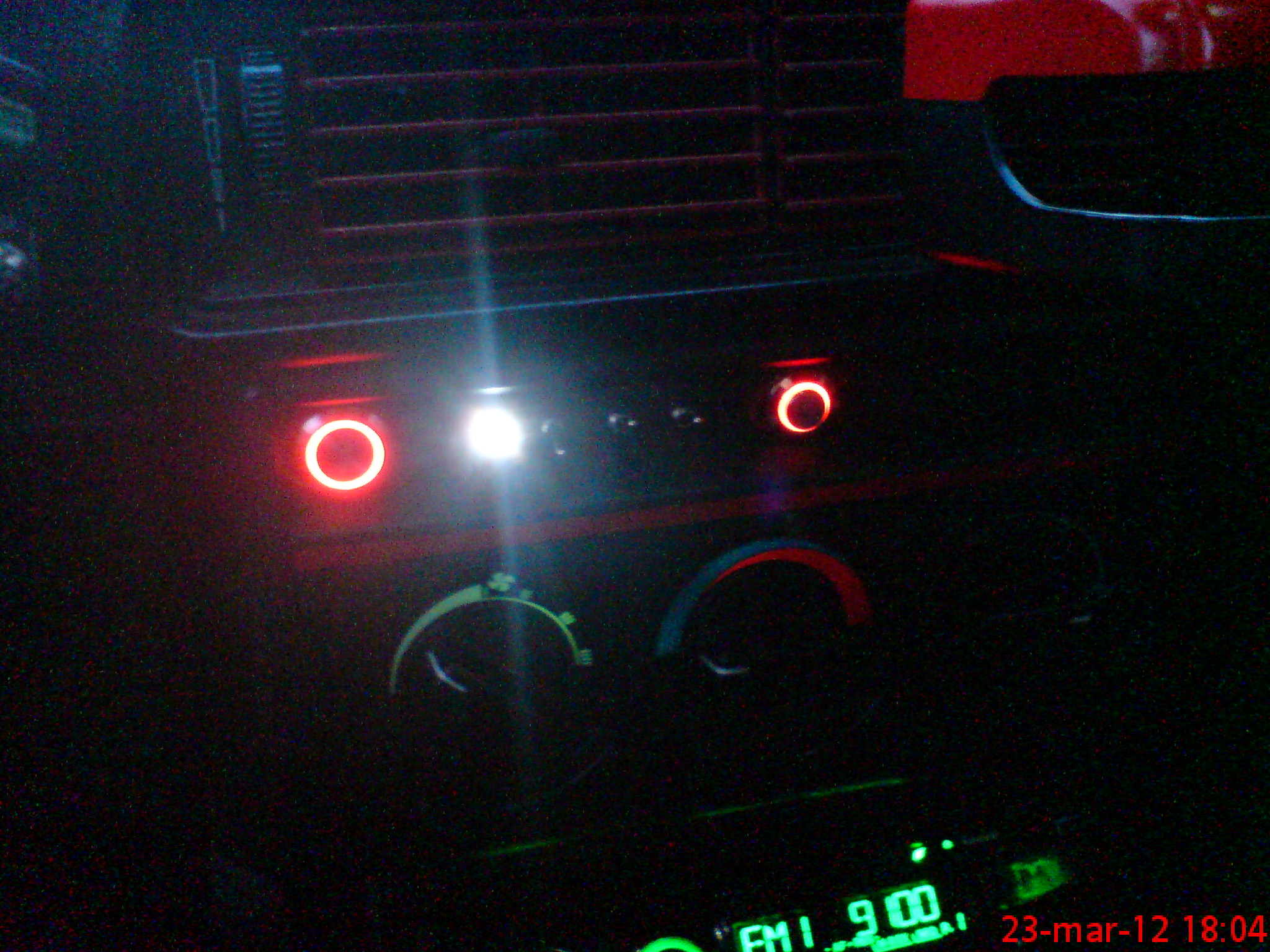

Panel wewnątrz już podłączony:
Przyciski zaczynają się podświetlać w momencie zapalenia świateł pozycyjnych. Dioda sygnalizuję działanie wzmacniacza z tyłu. Można go wyłączyć ręcznie poprzez pierwszy z tych cieniutkich przycisków.

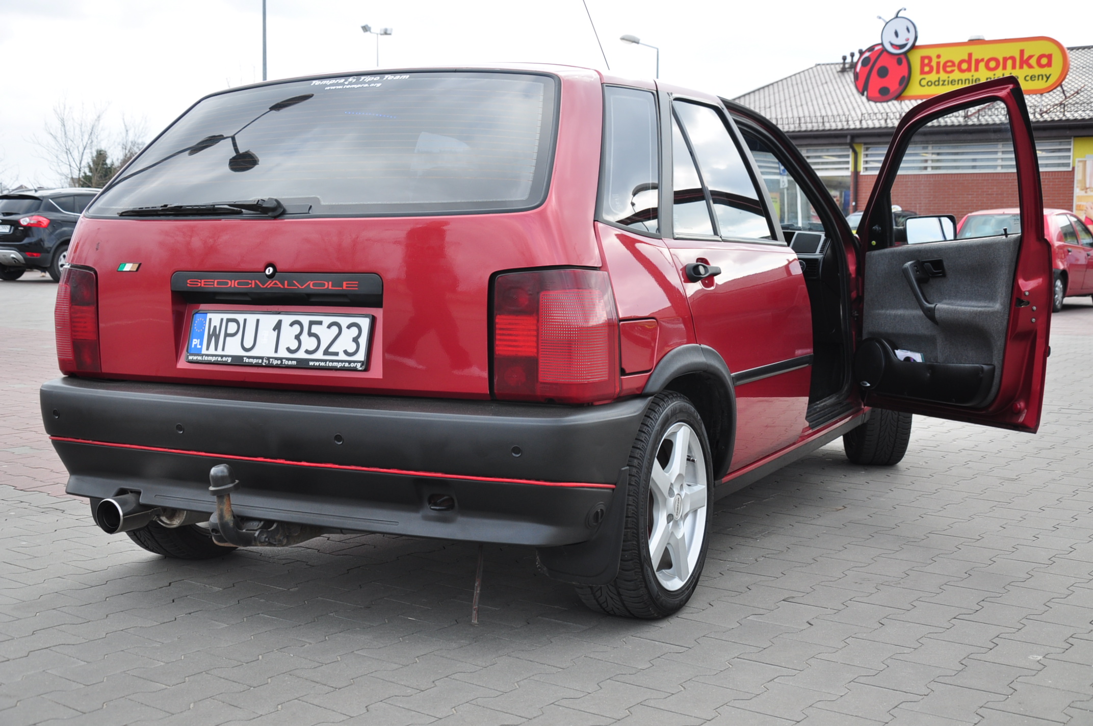

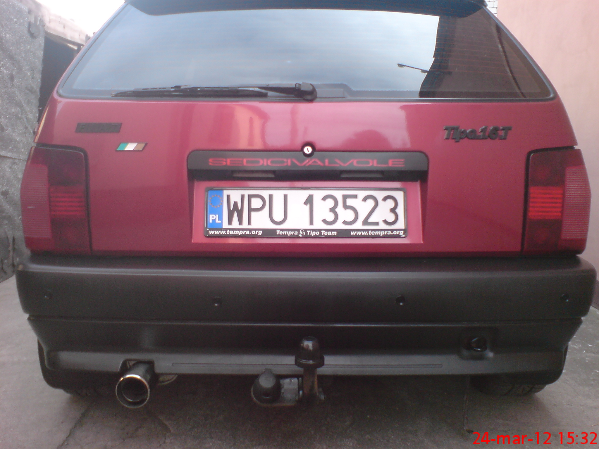

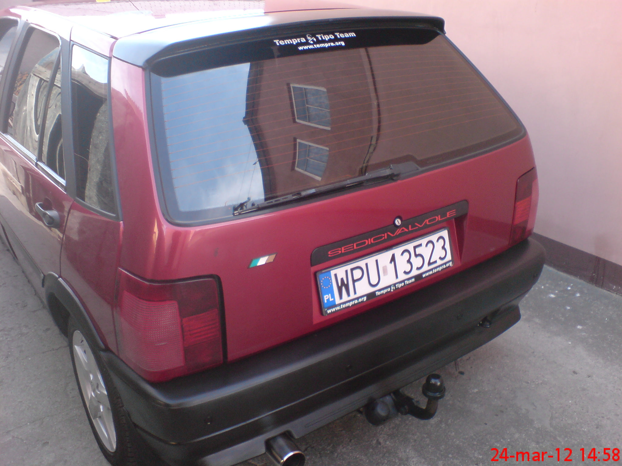

Lotka na klapie już jest. Dodam tylko że trafiła mi się gumowa. Trochę zniszczona. Pomimo pomalowania lakier pewnie z czasem zacznie złazić :(
I na koniec znaczki na tylnej klapie. Miało ich nie być ale trochę mi się tego przewracało w garażu i zrobiłem to tak :D
Wysłany: 28-03-2012, 13:41
Lasgo07 napisał/a:
Jak malowałeś? starą zdzierasz, powierzchnię przecierasz, czyścisz, odtłuszczasz i dopiero malujesz. Guma nie guma dobrze położony lakier powinien się trzymać, ale jak boisz się pęknięć od ruchu gumy to malujesz chlorokauczukiem. Czyli specjalną farbą do gumy, którą np ja opony malowałem.

Wysłany: 28-03-2012, 13:43
Jelcyn, stary lakier zeskrobałem, odtłuściłem i pomalowałem. Pęknięcia nie wielkie są już ale narazie nie schodzi.
