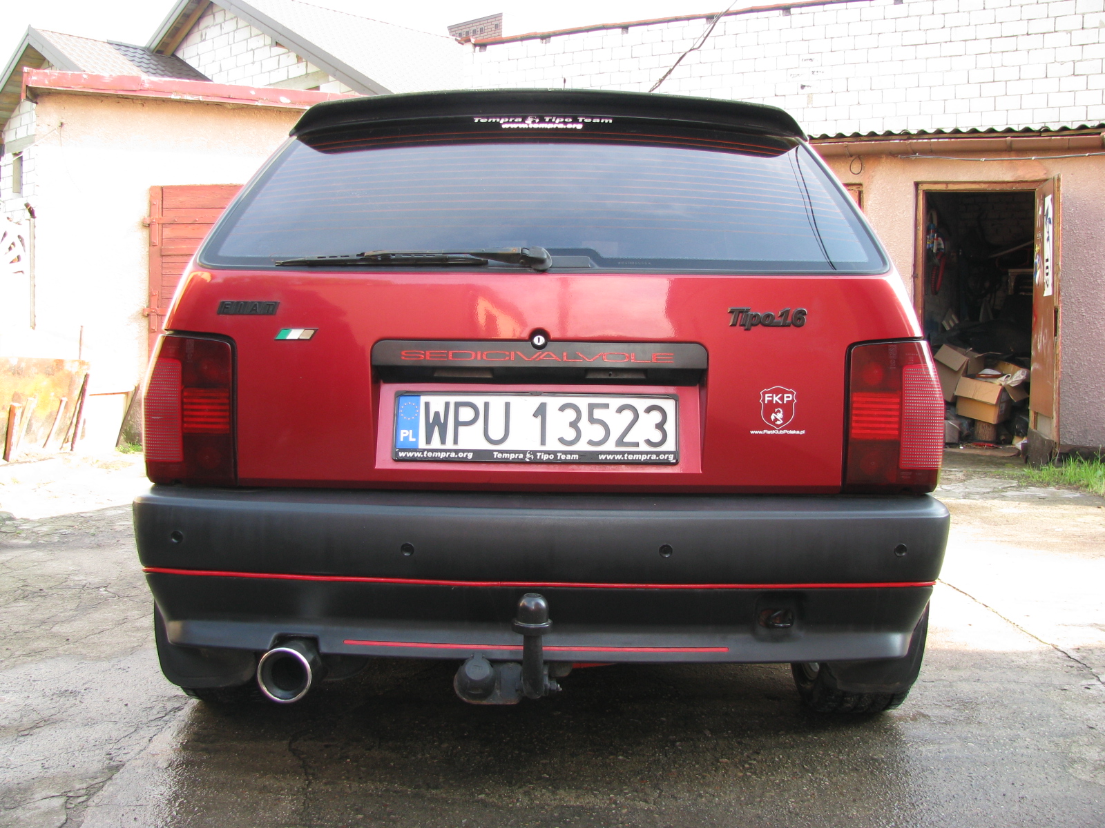

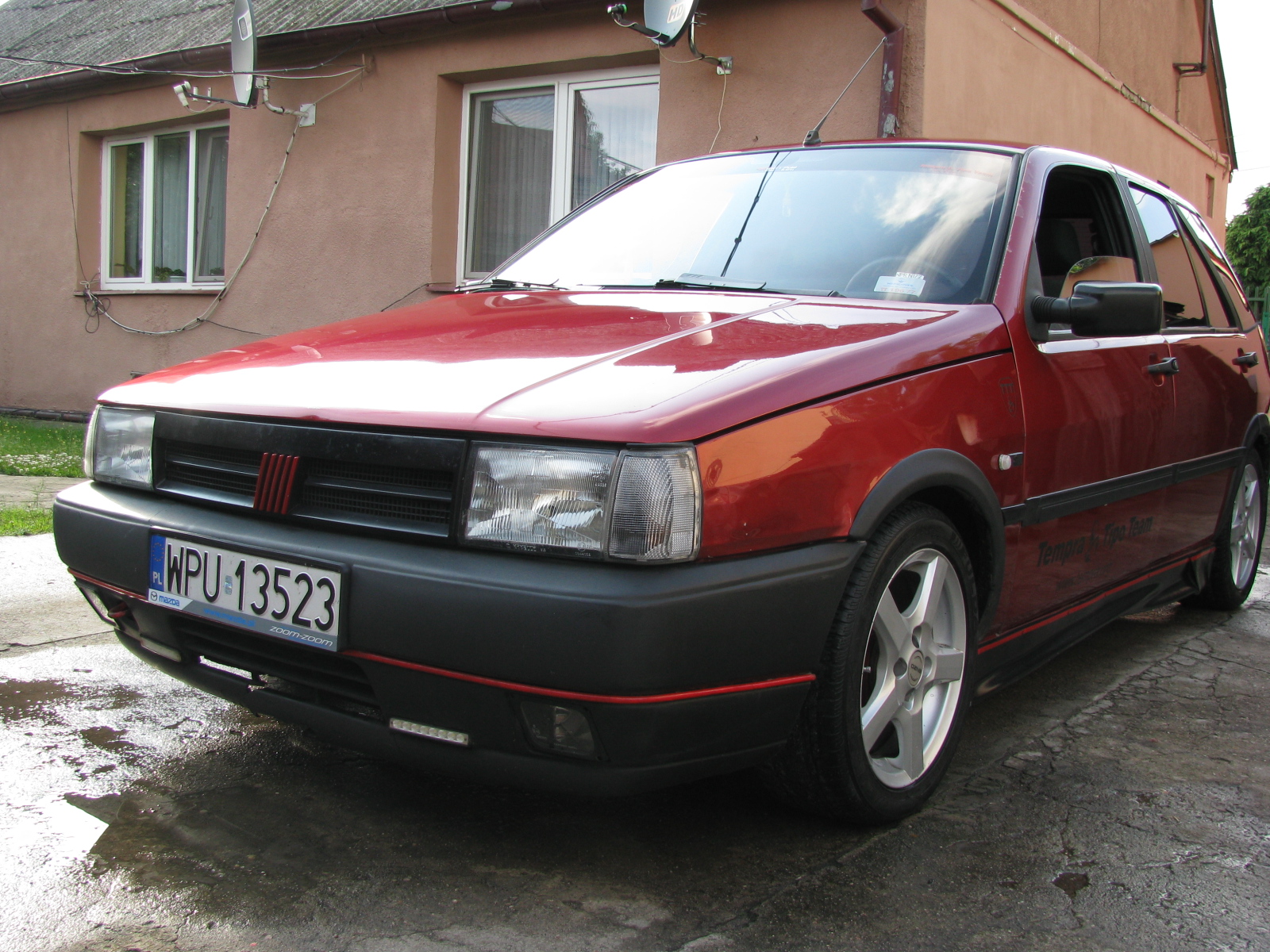

Witajcie :) Myślę że możemy powrócić do tematu odnośnie mojego Tipka :) w końcu. Przyznam szczerze że mam dość innych wynalazków. Nie ma to jak Tipo :) nadal jest w świetnej kondycji. Ma tylko małe kuku na zderzaku przednim ;) Reszta bez zmian poza tym że dostał kilka prezentów:
- akumulator
- alternator
- aparat zapłonowy
Jak widać auto na moich blachach oraz mój dowód rej. także po Urzędach nie musze już latać a i 200 zł w kieszeni ;)

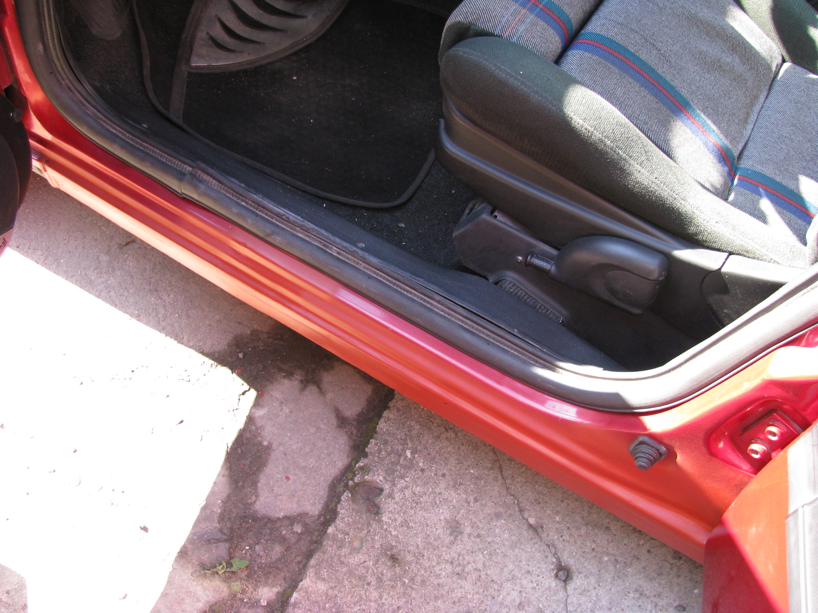

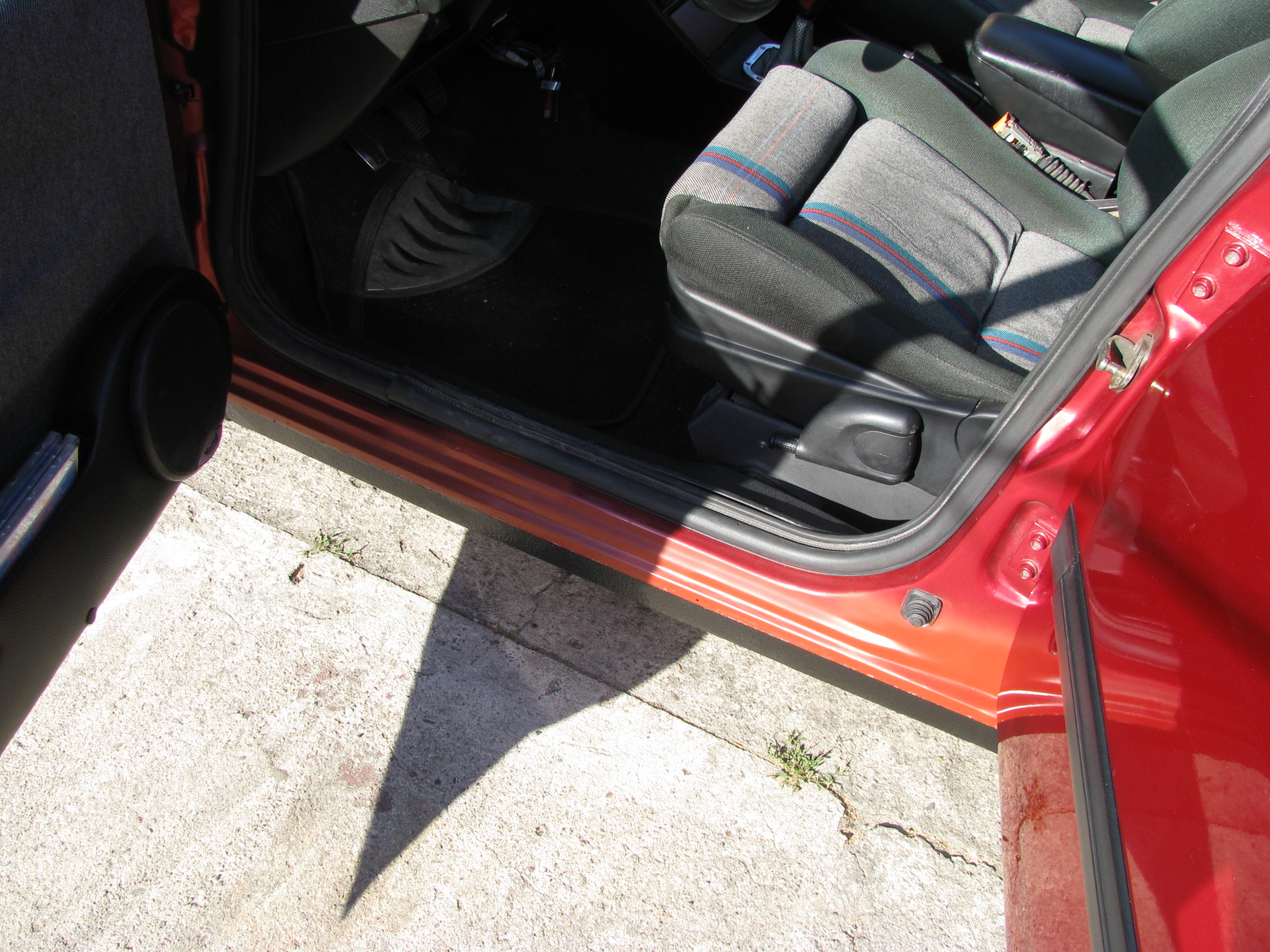

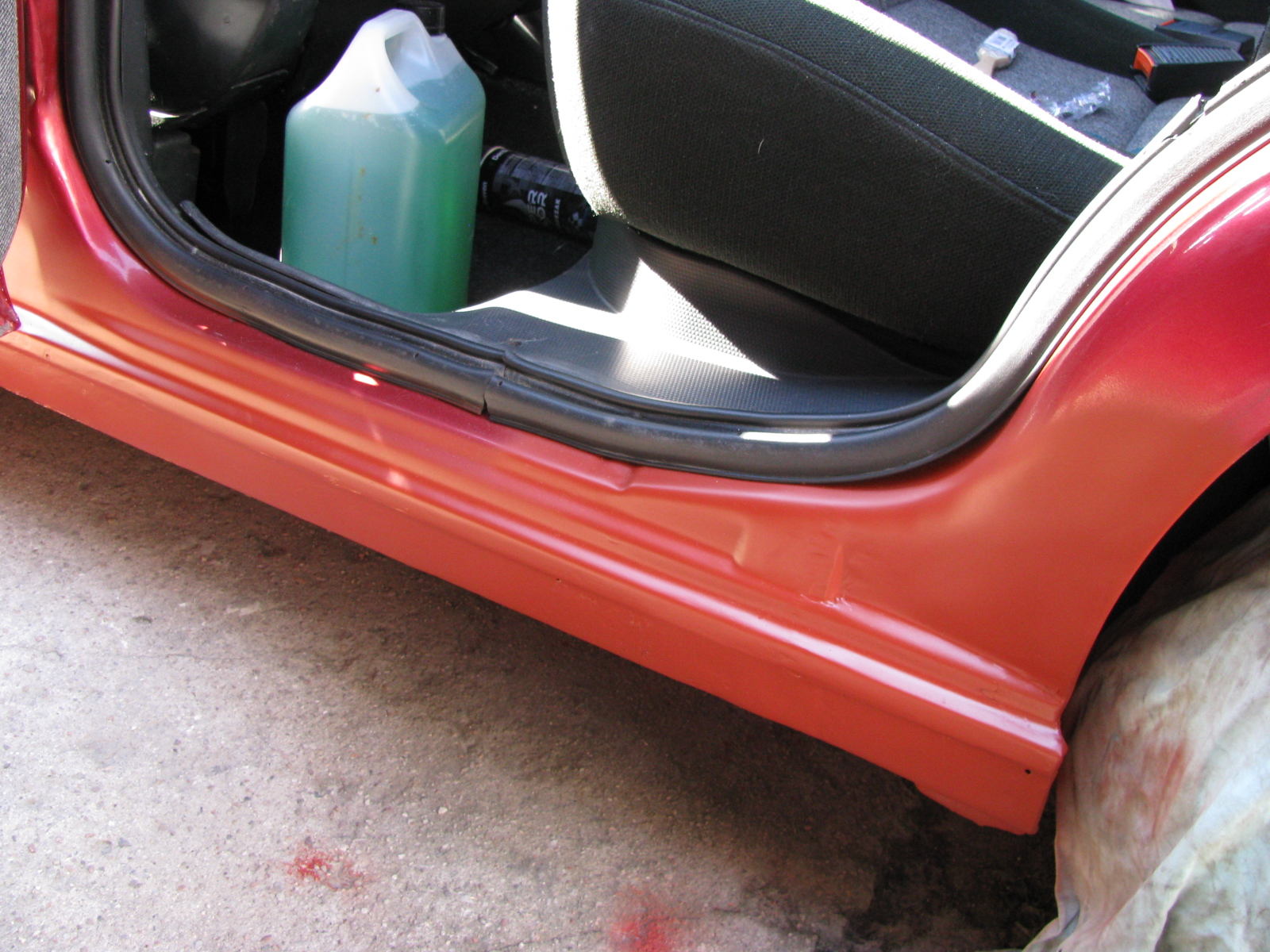

Odrobinkę się zmieniło. Na progu od strony kierowcy burchle się porobiły (do czyszczenia). Na szczęscie dziur nie ma. Rdza powierchowna.

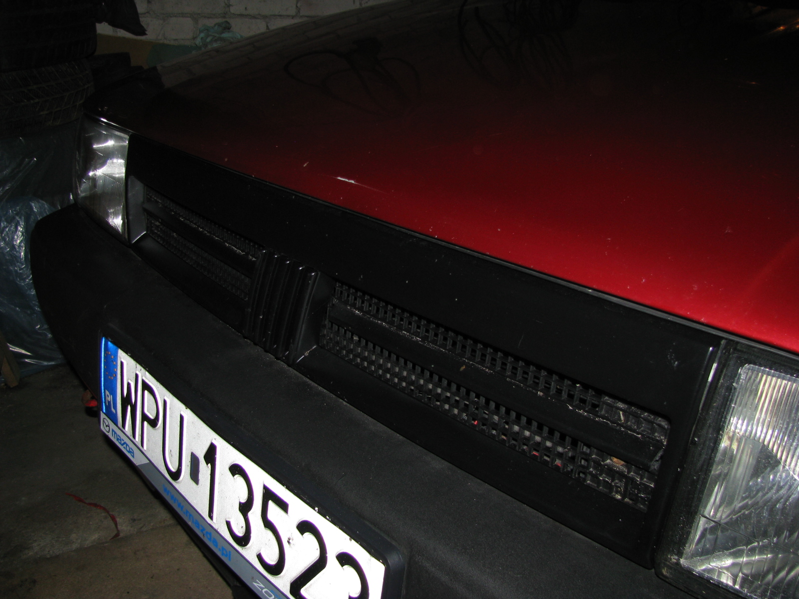

Nadszedł czas aby ponaprawiać drobiazgi w Tipo. Dziś odnowiłem przednią atrapę bo lakier poprzedni był już porysowany i brzydki.
Zdąrzyła się troszkę przybrudzić już od owadów ;odczas jazdy. Ale lakier jest bardziej matowy. Tamten półmat przestał mi się podobać.

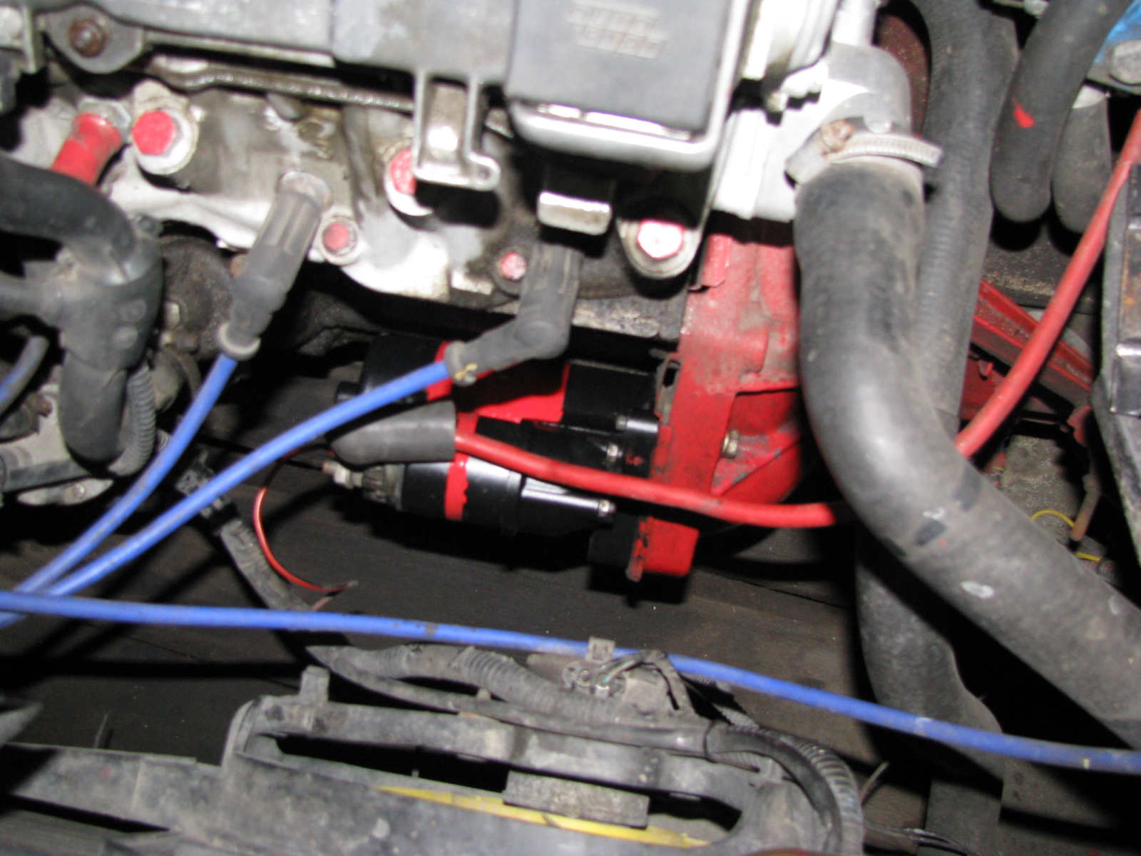

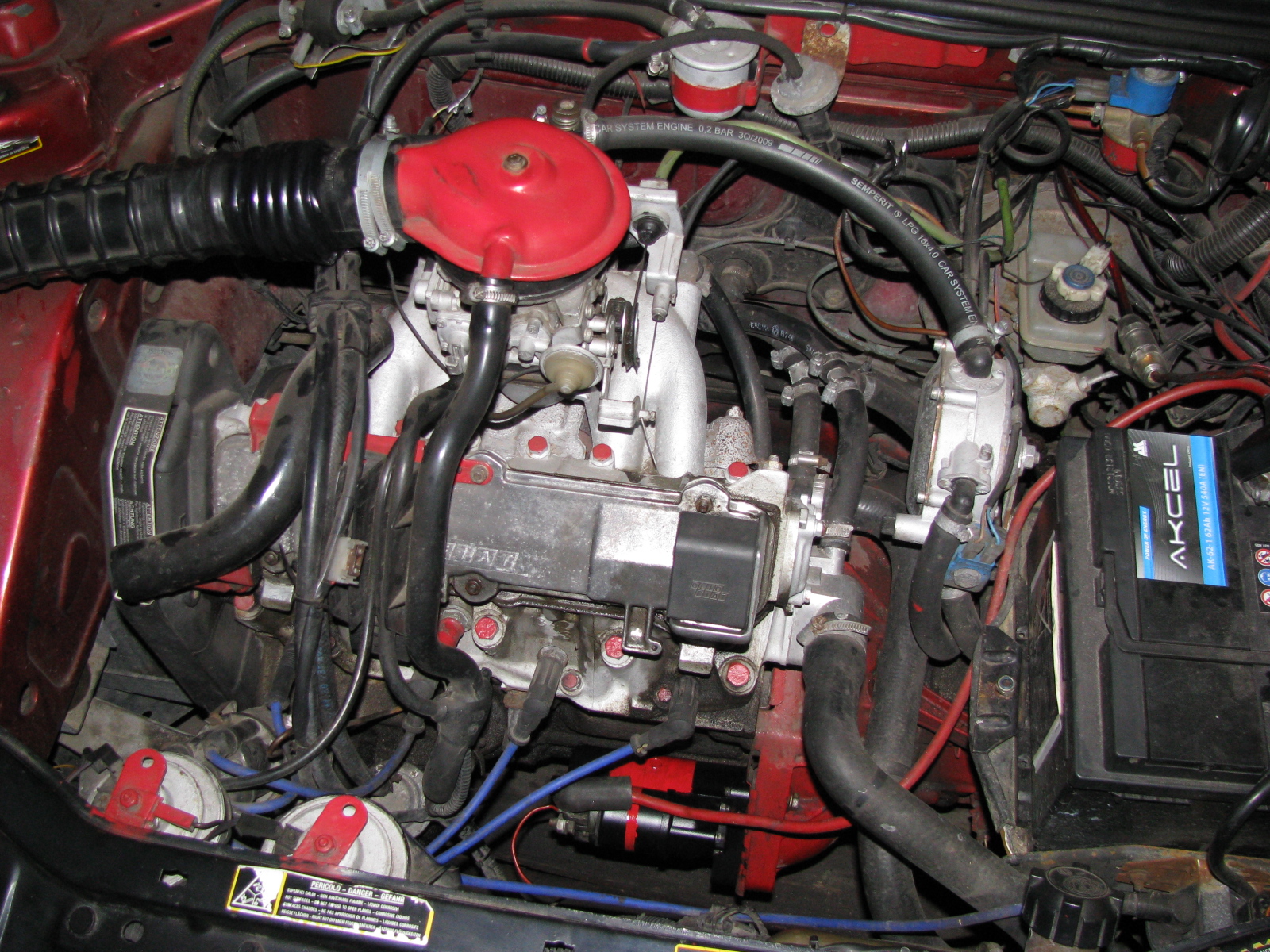

Rozrusznik przycinał się jak auto było nagrzane. Rozebrałem go dzisiaj i okazało się że samo czyszczenie oraz nasmarowanie pomogło. Dodatkowo oczyściłem go z rdzy i na czarno pomalowałem z delikatnym czerownym akcentem ;) wygląda jak nowy :D

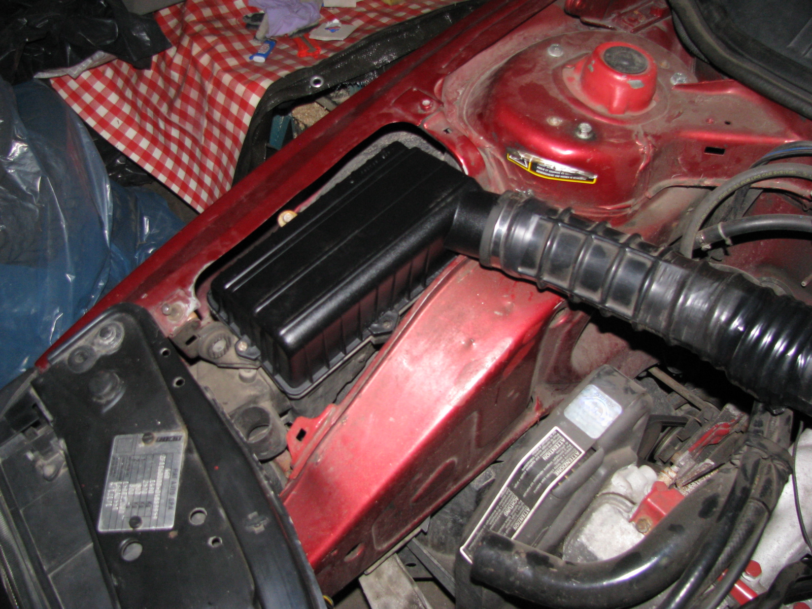

Obudowa filtra powietrza dostała strzała gdy poprzedniemu właścicielowi padł aparat zapłonowy. Skleiłem ją, umyłem i odświeżyłem co nieco równiez czarnym matem.
Sam silnik wymaga mycia. Pół roku Tipek śmigał beze mnie i już brud oraz cieknąca uszczelka pod zaworami :/
Na dodatek przydałoby się zrobić porządek w kablach przy akumulatorze. Dużo oberwanych końcówek i porobione na izolację.

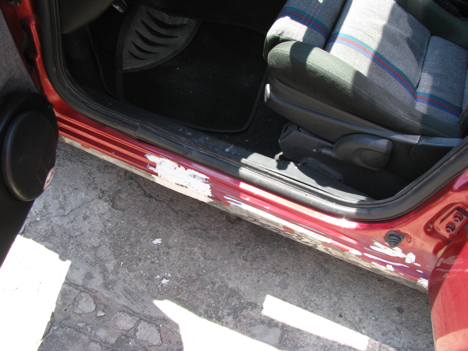

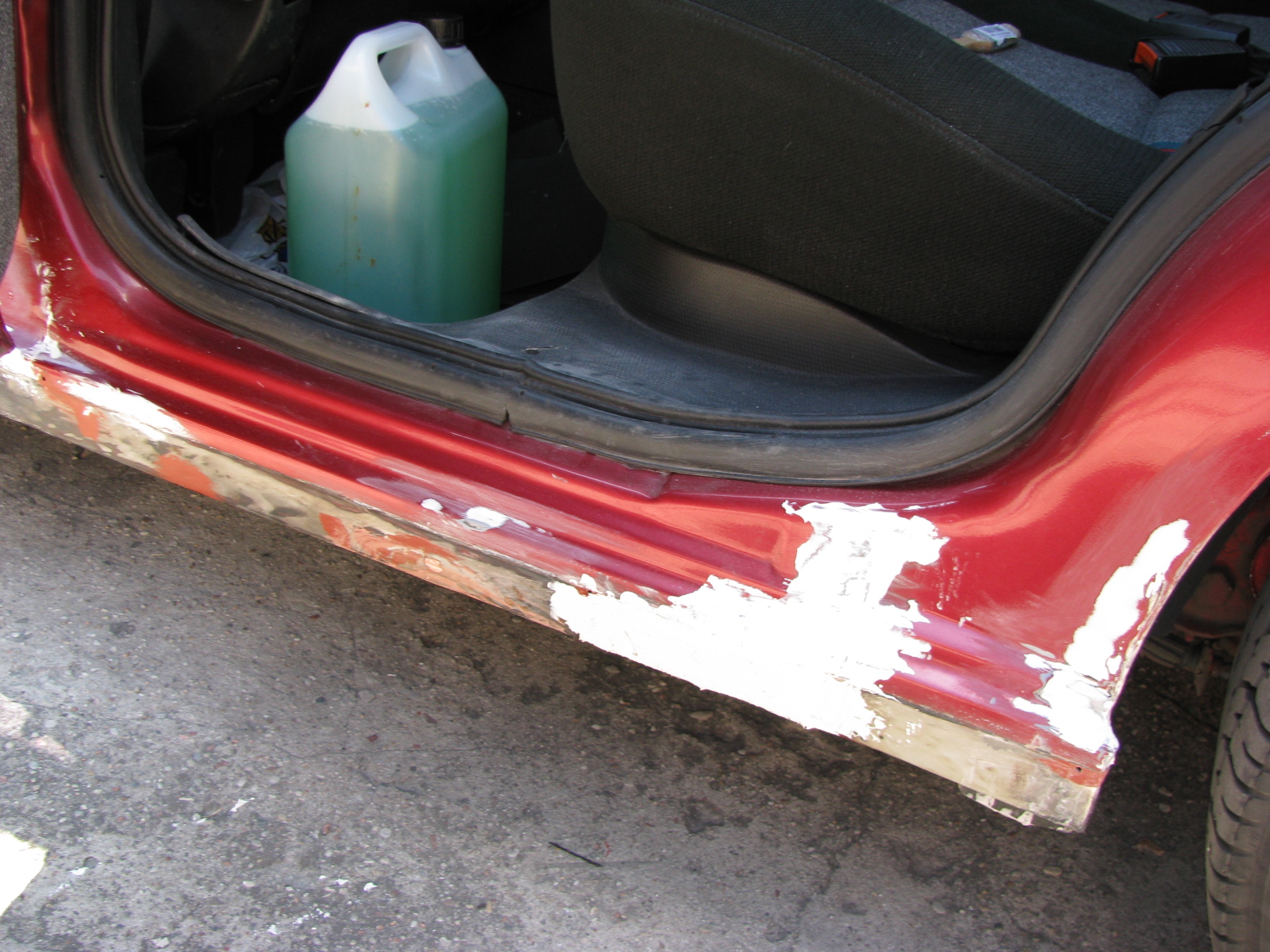

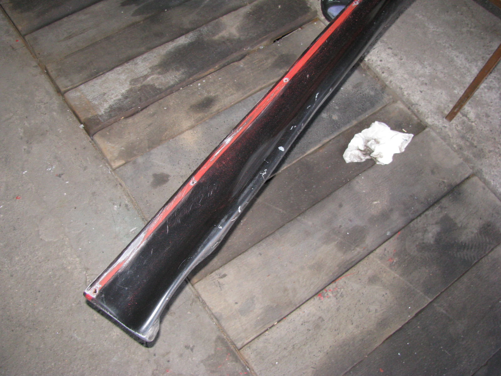

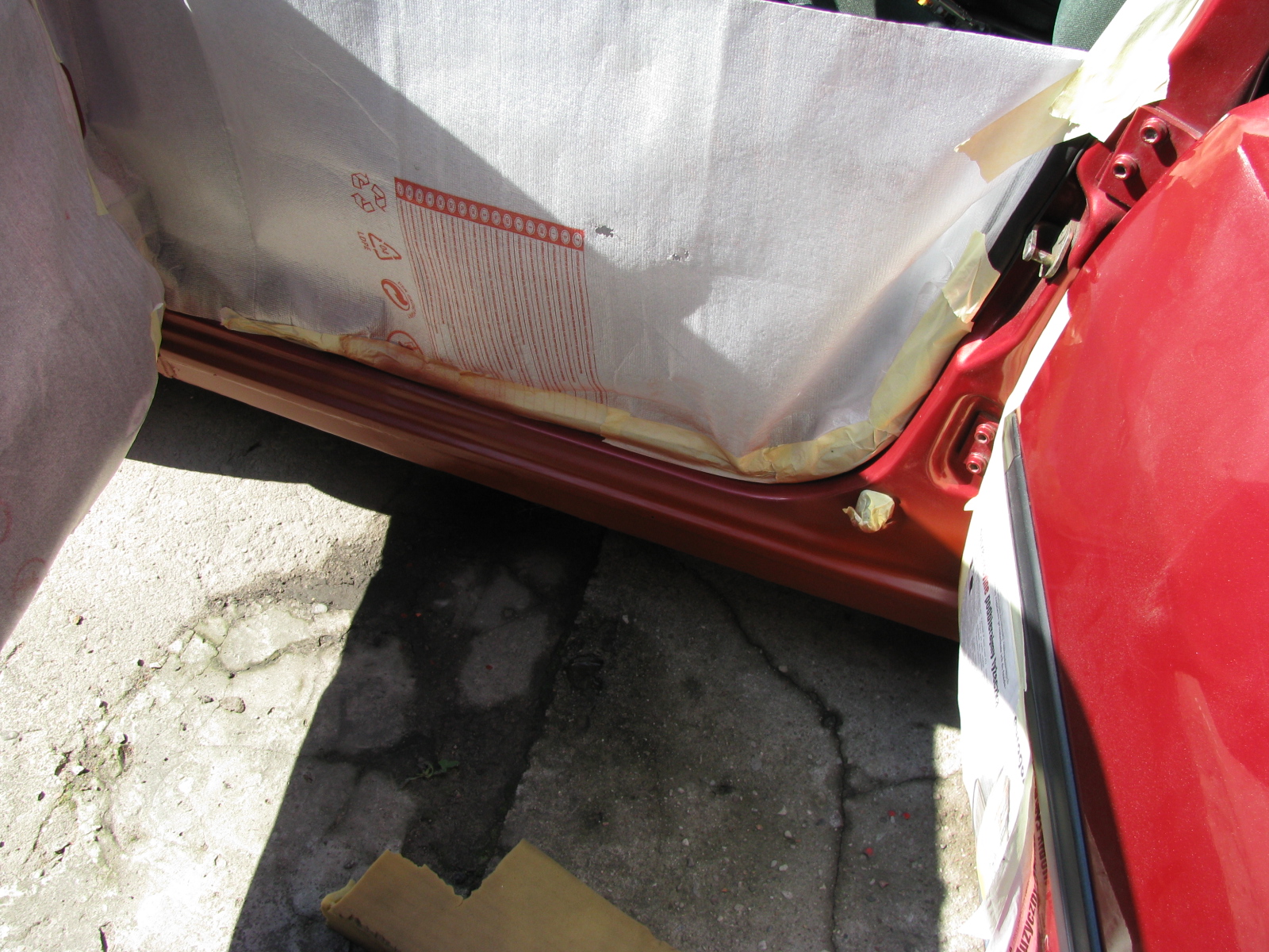

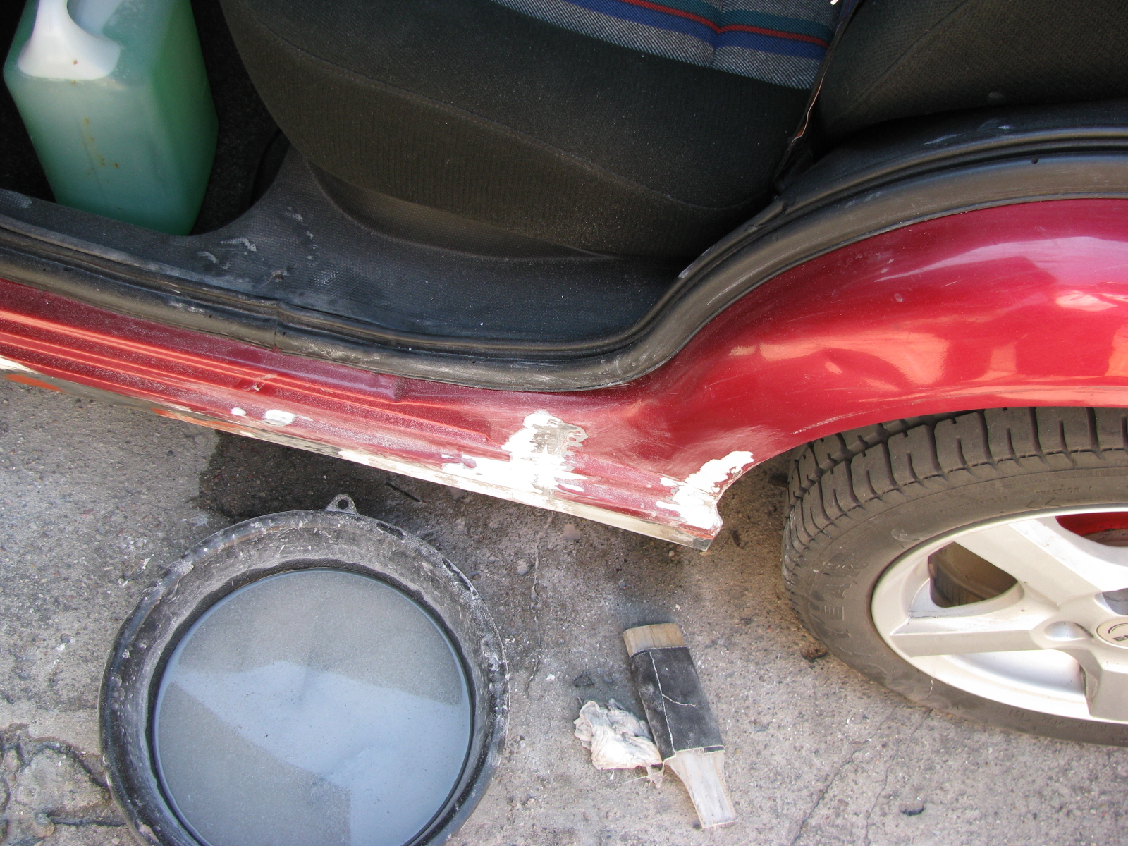

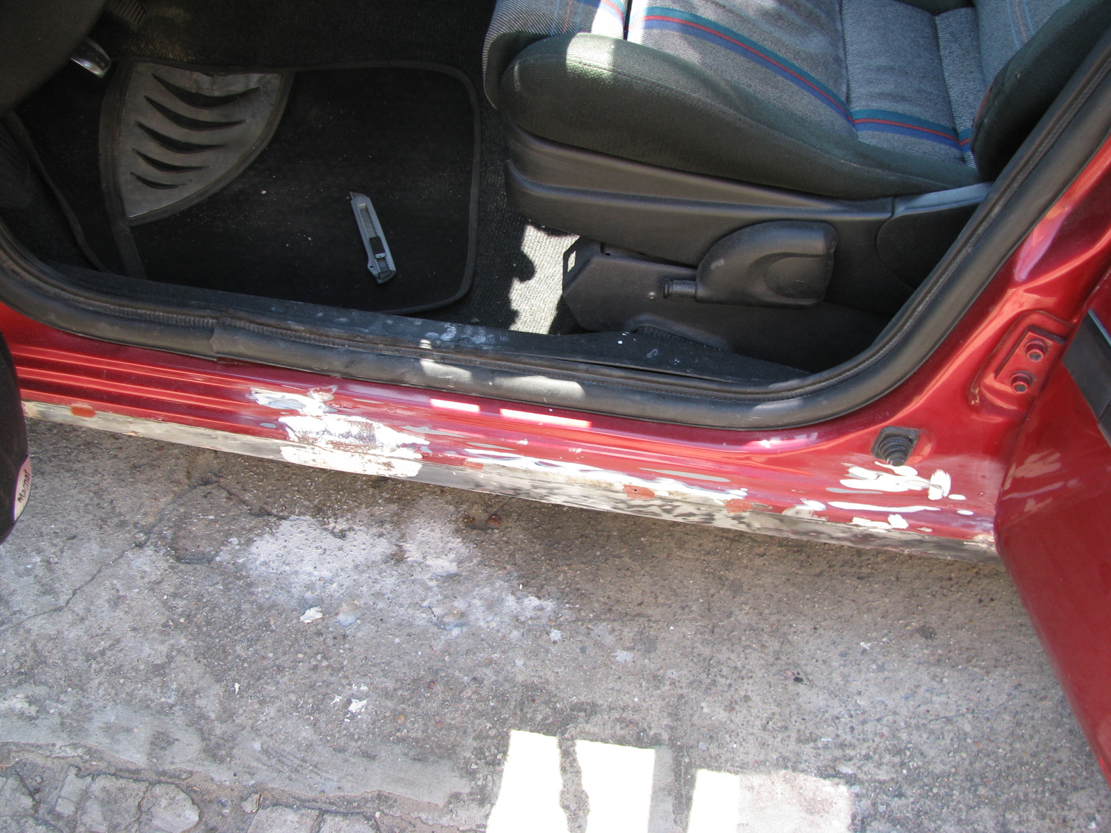

Witam. Razem z kumplem wzieliśmy się za próg od strony kierowcy na którym zaczęły wychodzić purchle dokładnie pod drzwiami.
Po oszlifowaniu okazało się że rdza jest tam gdzie była wstawiana reperaturka kilka lat temu. Znalazły się nawet 2 dziury w tych miejscach.
Dziury po dokładnym oczyszczeniu do gołej blachy najpierw zabezpieczyłem farbą tlenkową antykorozyjną. Następnie włókno szklane z żywicą.
Następnego dnia poszła na to szpachla Finish. Wyglądało to tak:

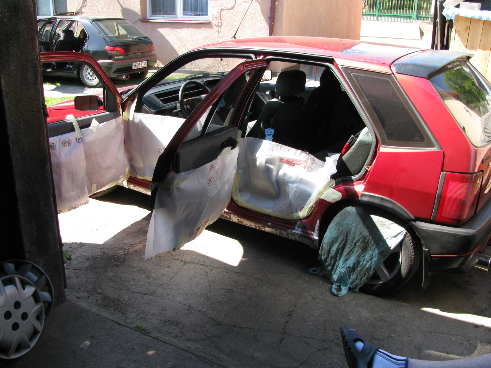

Niezbyt apetycznie :D
Po oczyszczeniu i doszlifowaniu szpachli efekt następujący:

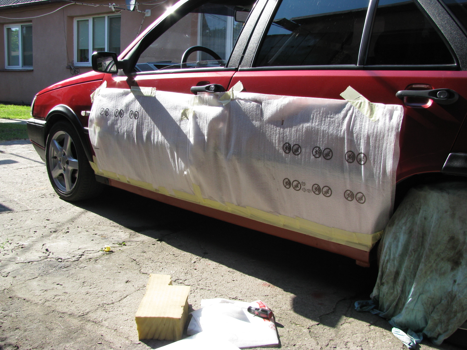

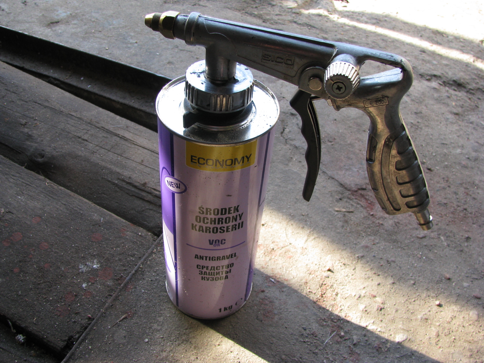

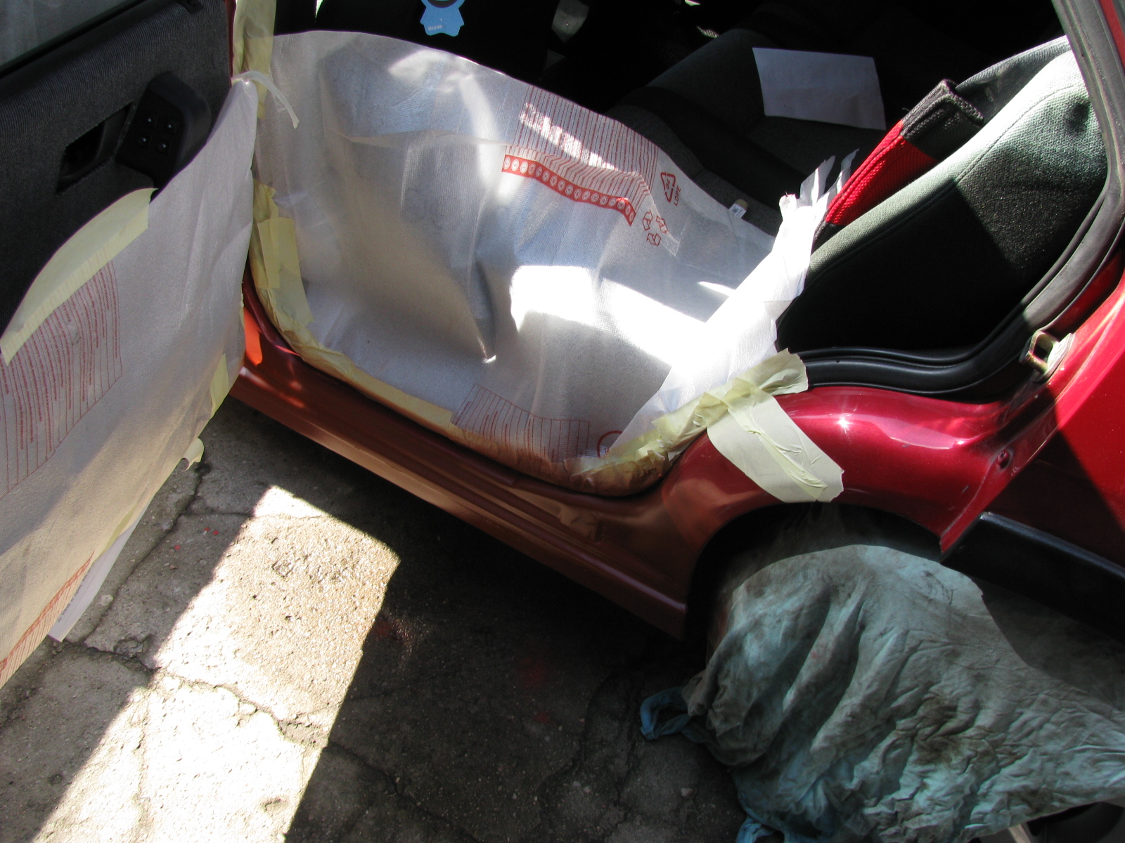

Następnie całość okleiłem i polakierowałem pistoletem znowu antykorozją tlenkową:
Na koniec ponownie antykorozja ale inny rodzaj "baranek"

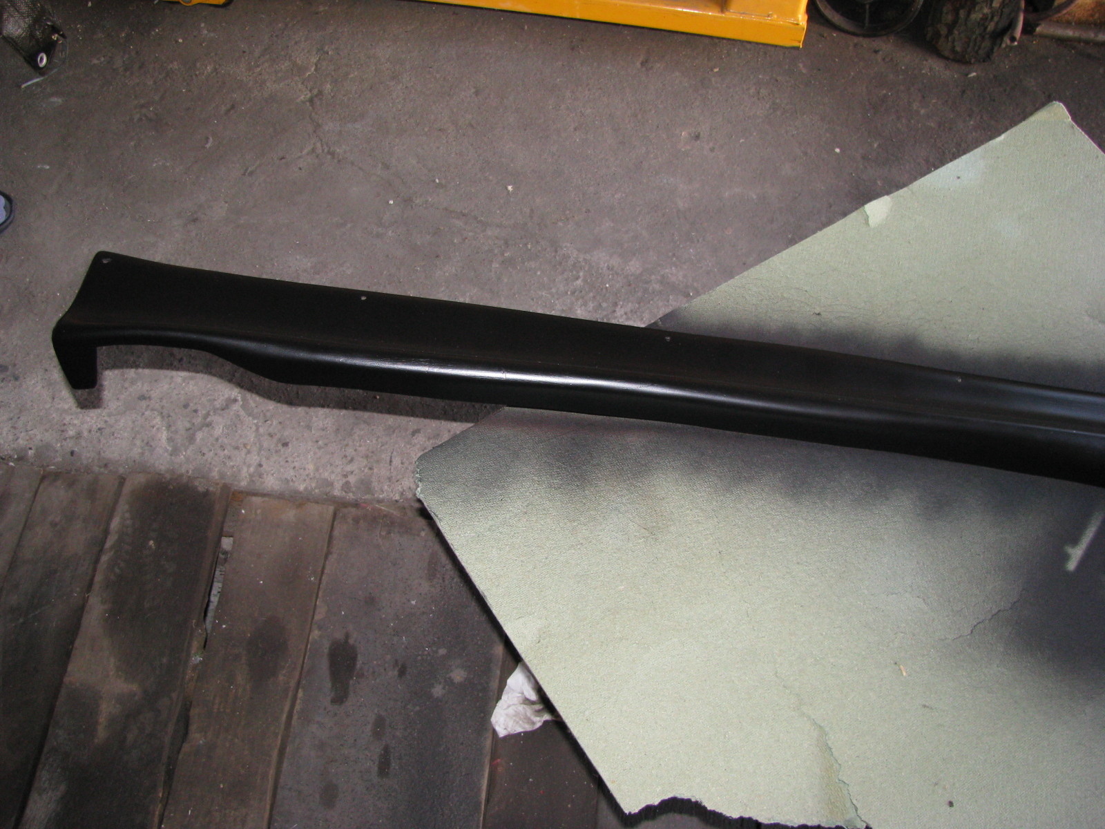

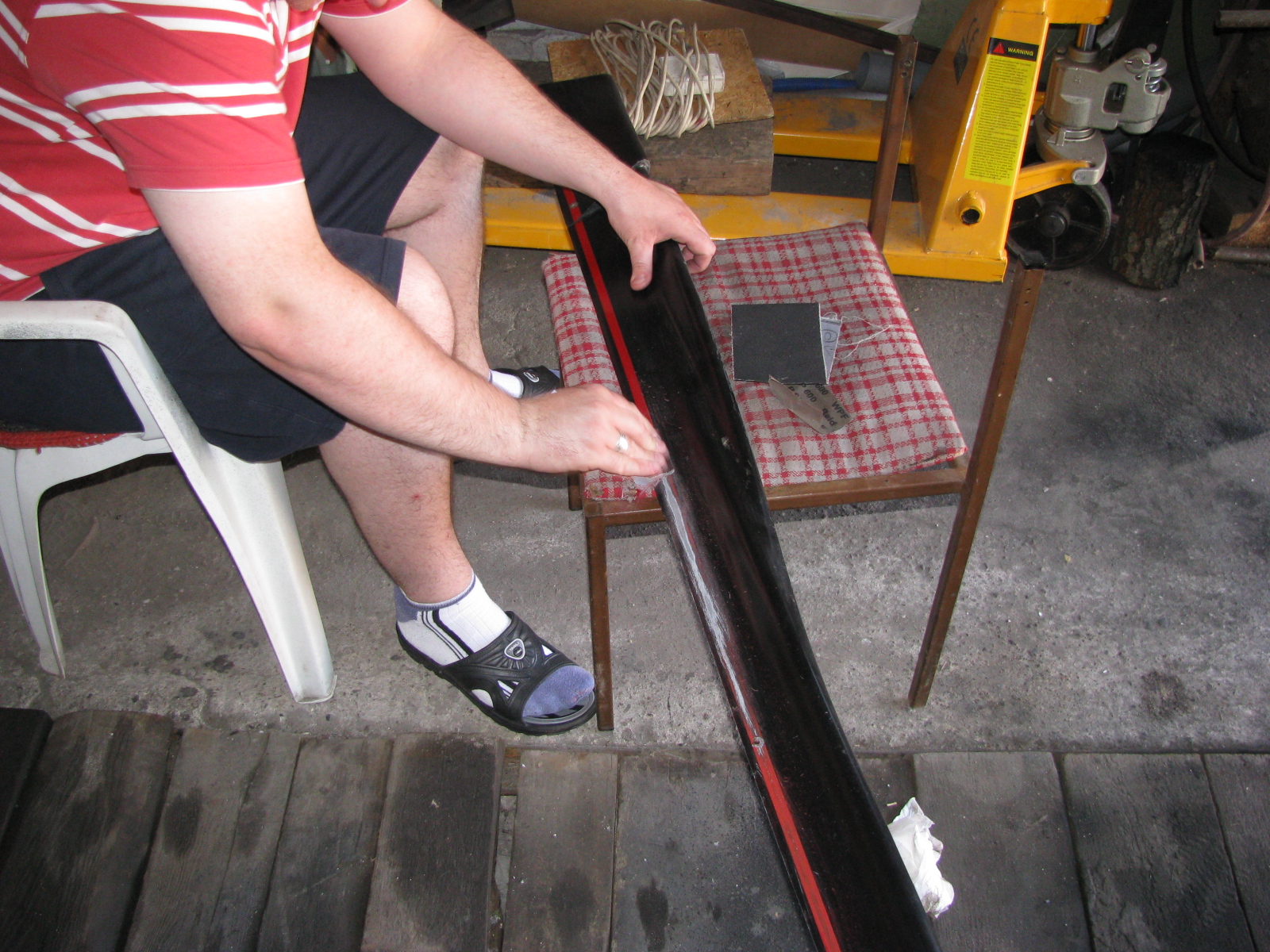

Kumpla zatrudniłem do oczyszczenia listwy z czerwonego paska i zmatowienie całości:

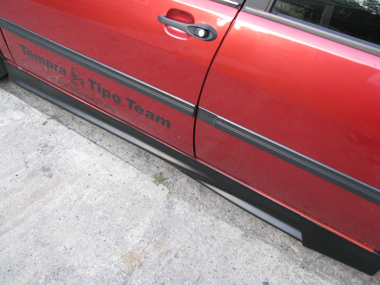

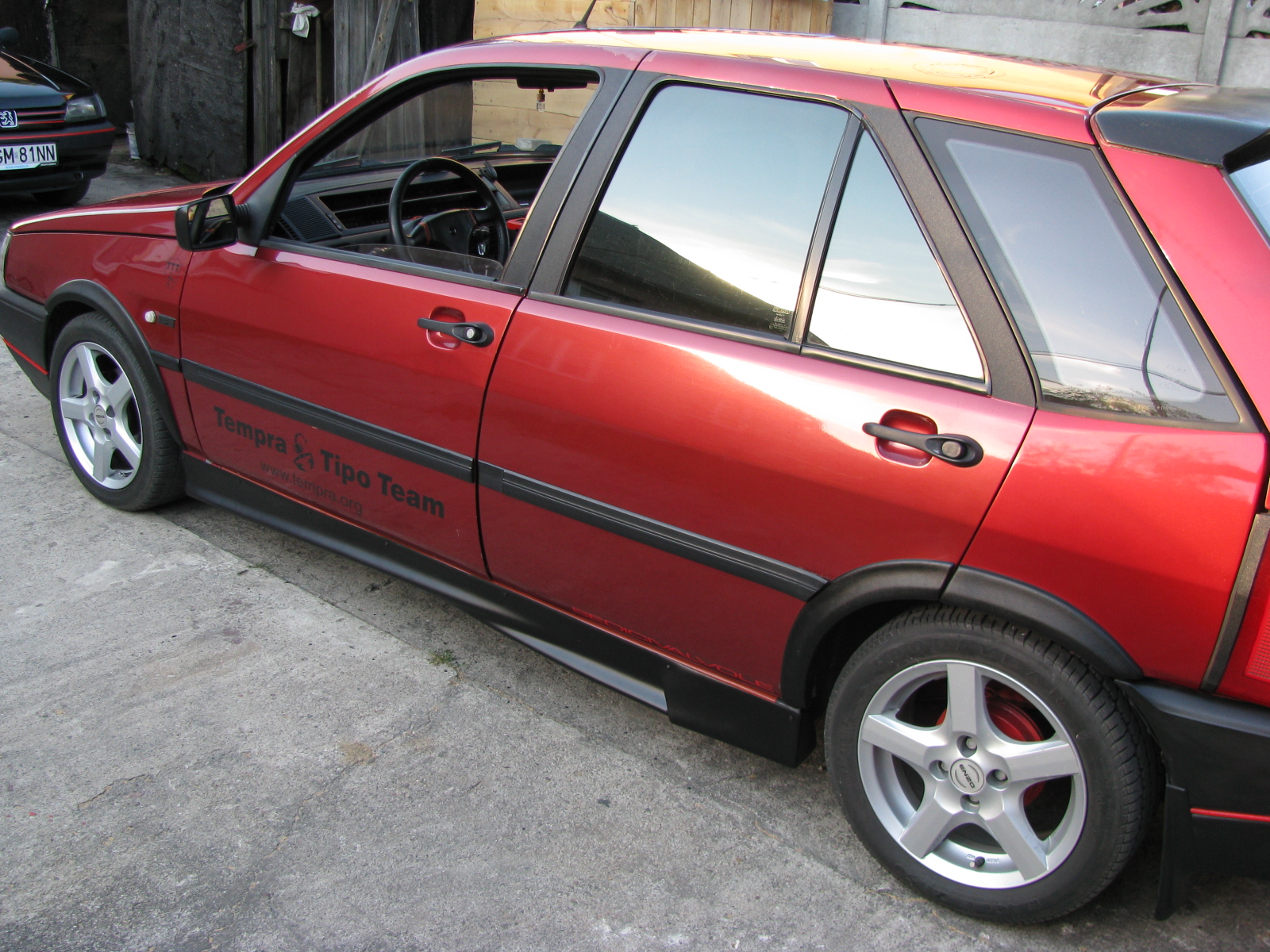

Cała listwa polakierowana w czarny mat ale inny niż poprzednio. Mniej świecący.

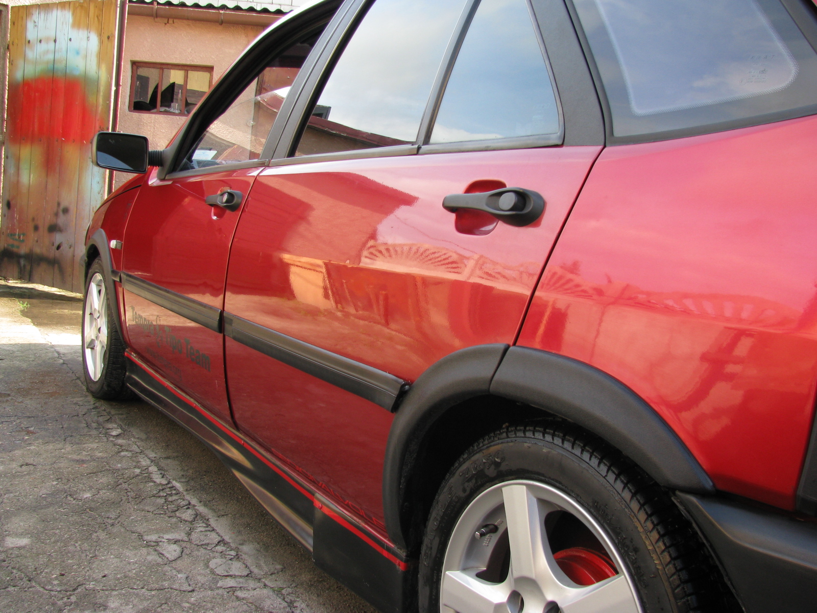

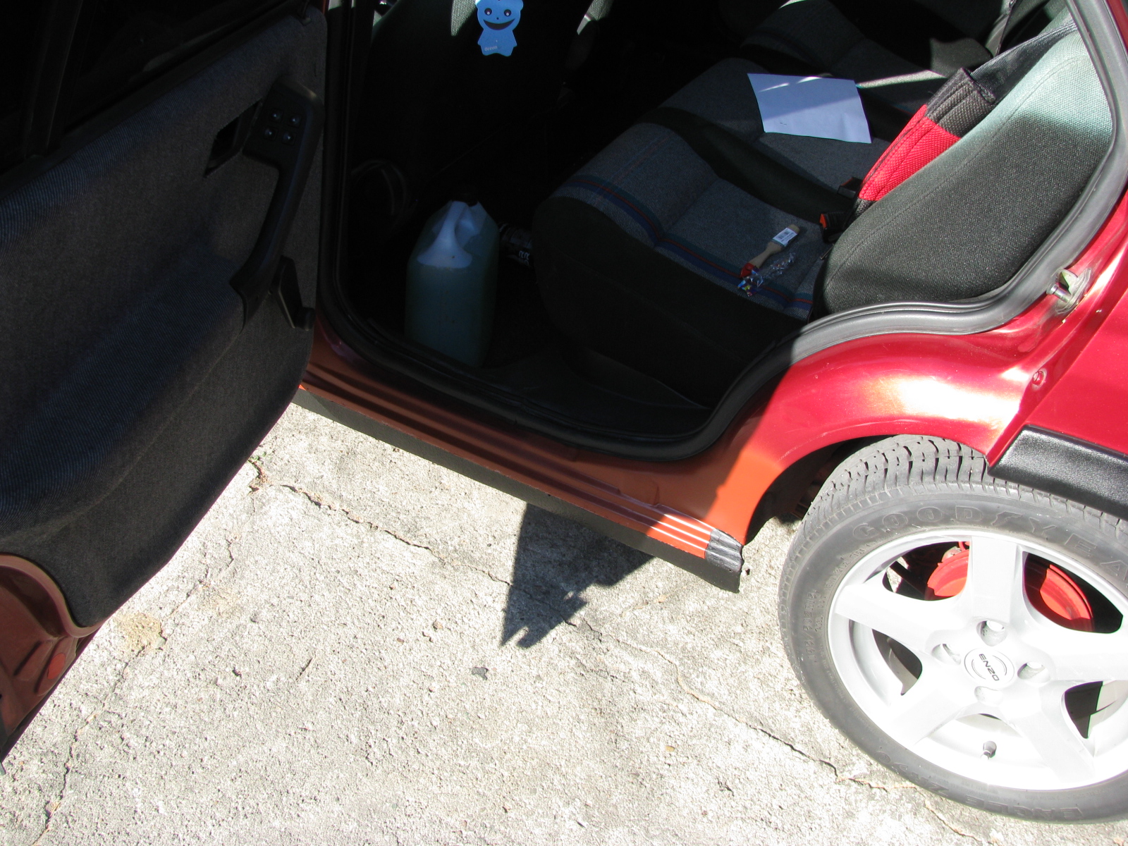

Całośc po złożeniu wygląda całkiem obiecująco :D Niestety nie posiadam narazie lakieru bazowego bo brak kasy. Przed zimą będzie dobrany i próg zostanie pomalowany tak jak był poprzednio.
2 dni pracy i po robocie. Przynajmniej nie ma żadnych dziur ani odprysków. Myślę że na parę lat taki zabieg wystarczy.
Na kolejne wolne dni zaplanowane już mam zdejmowanie tylnego zderzaka i wtedy zobaczymy co tam się dzieje :D

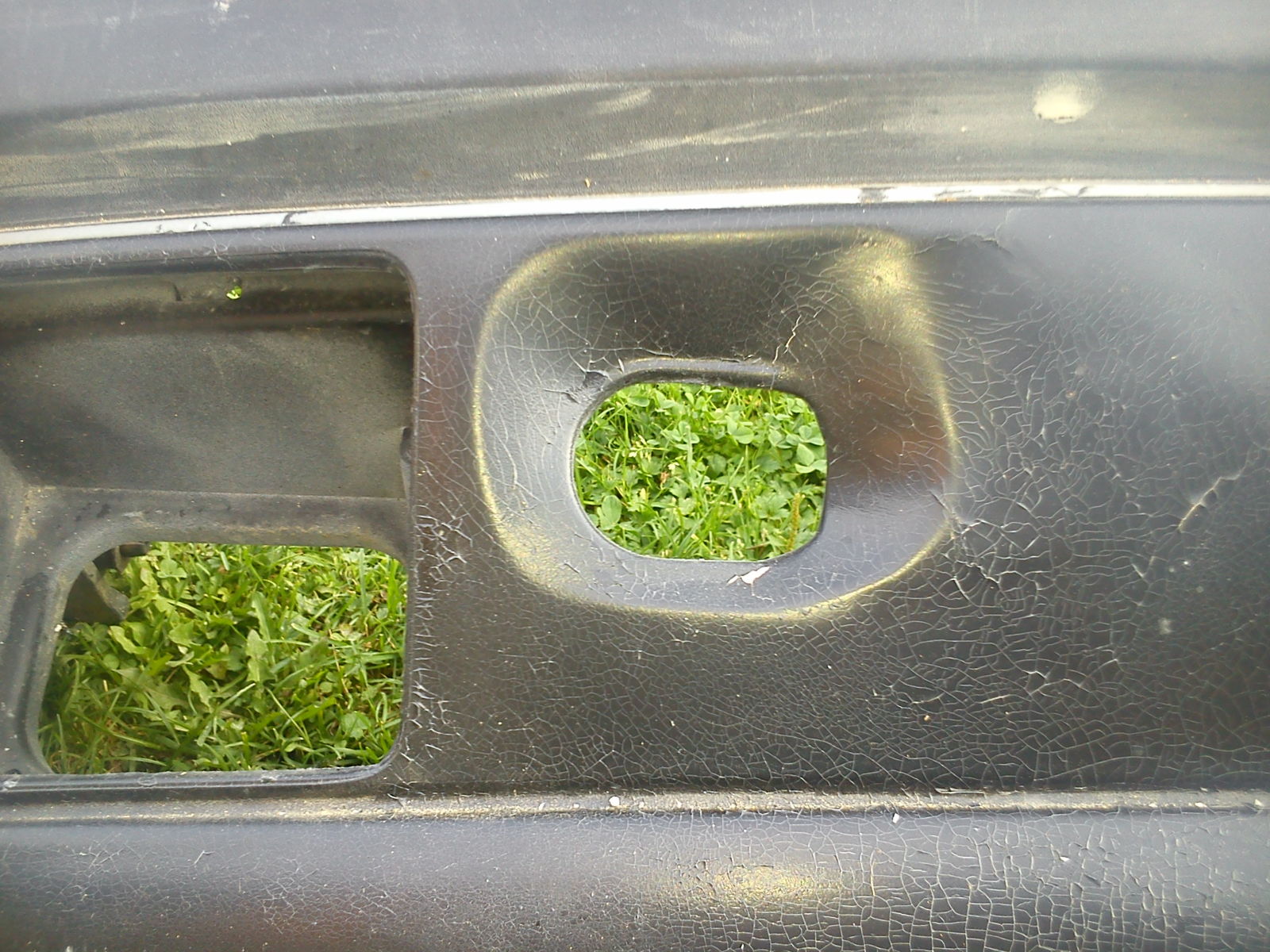

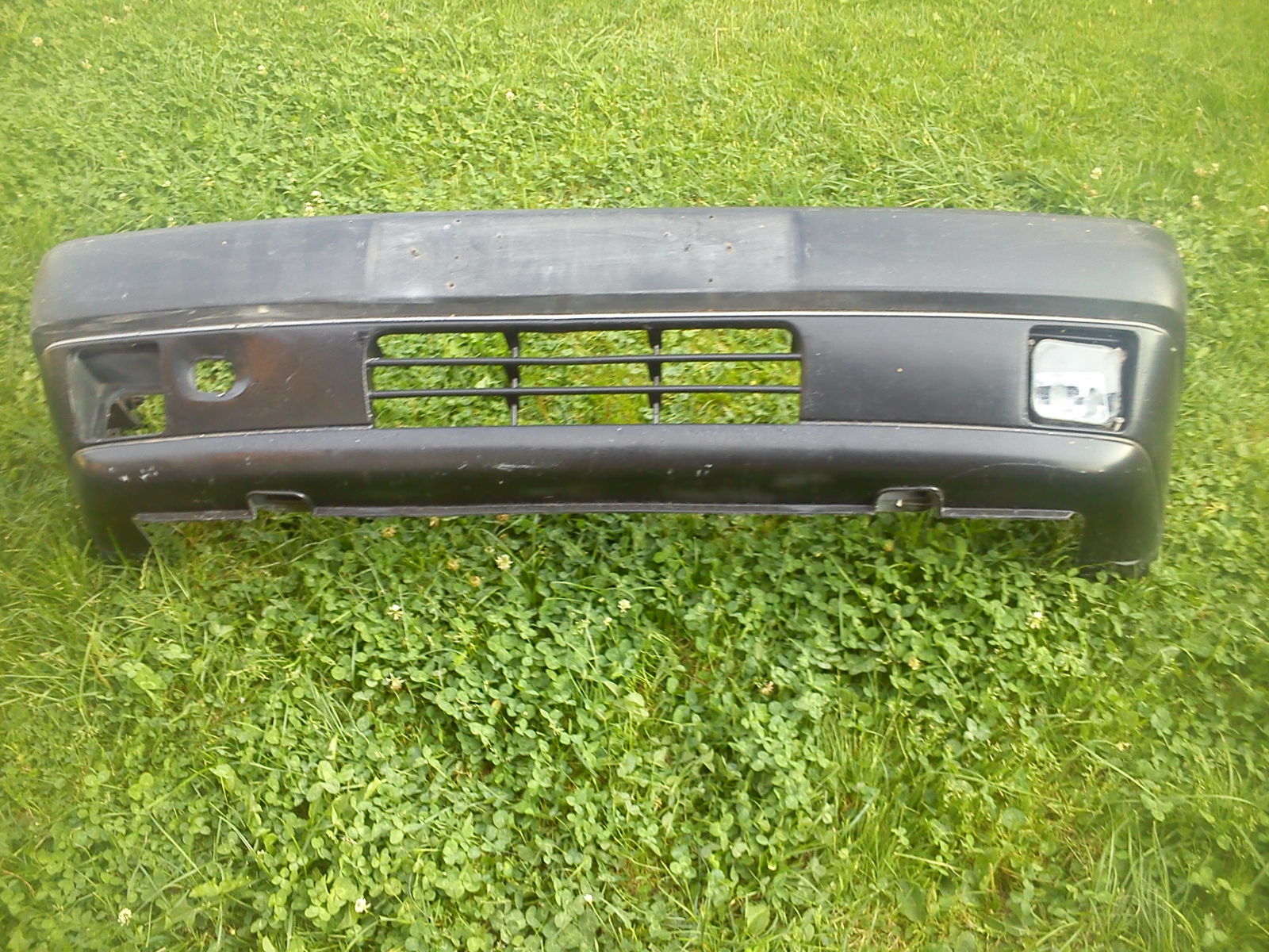

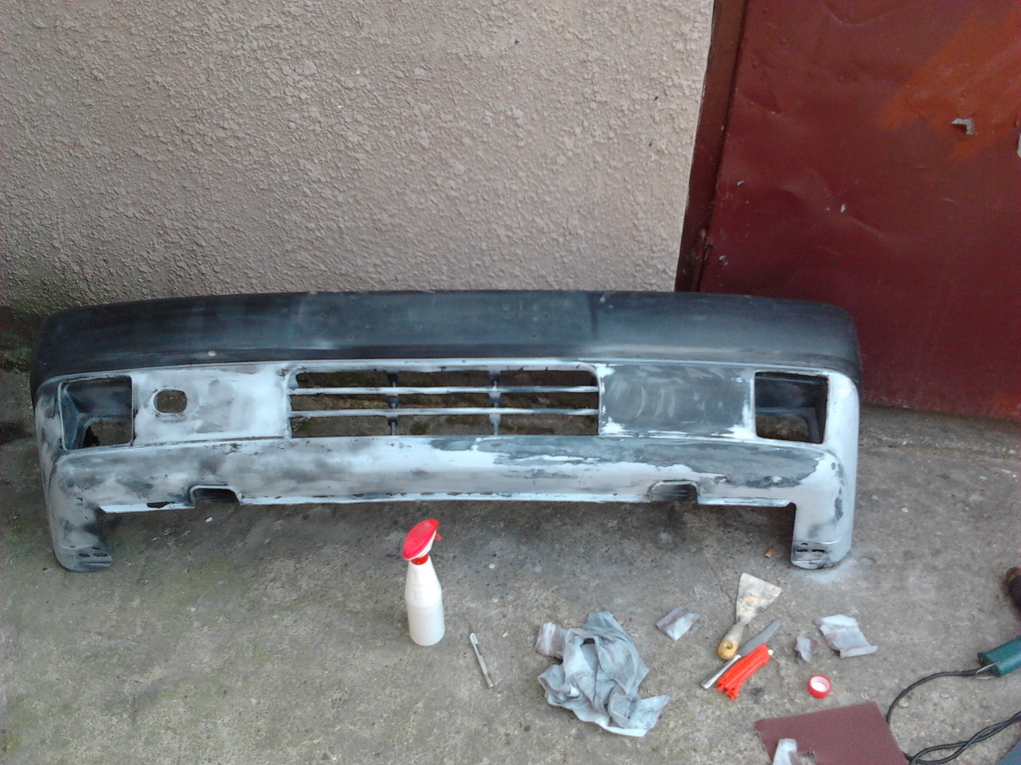

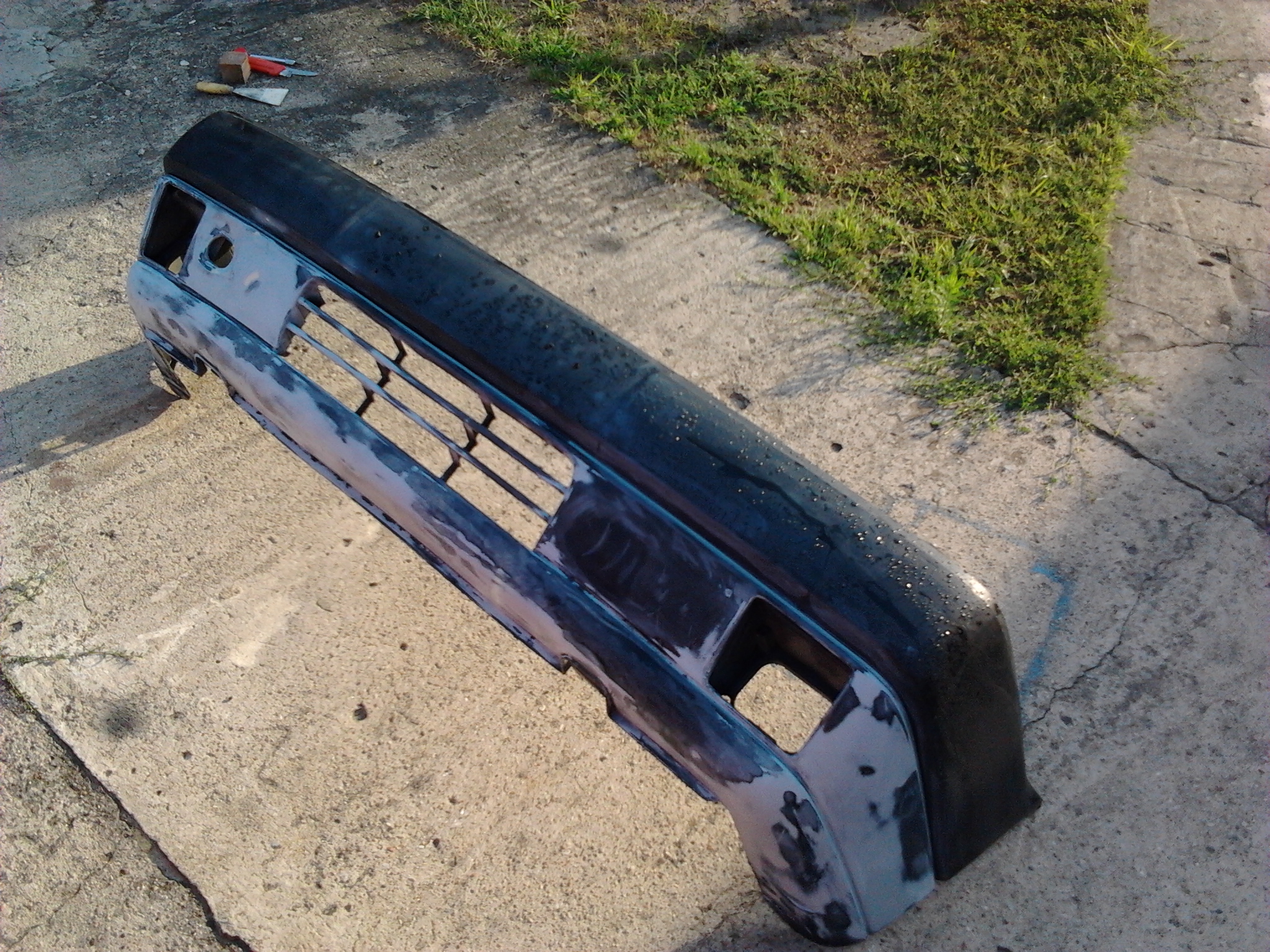

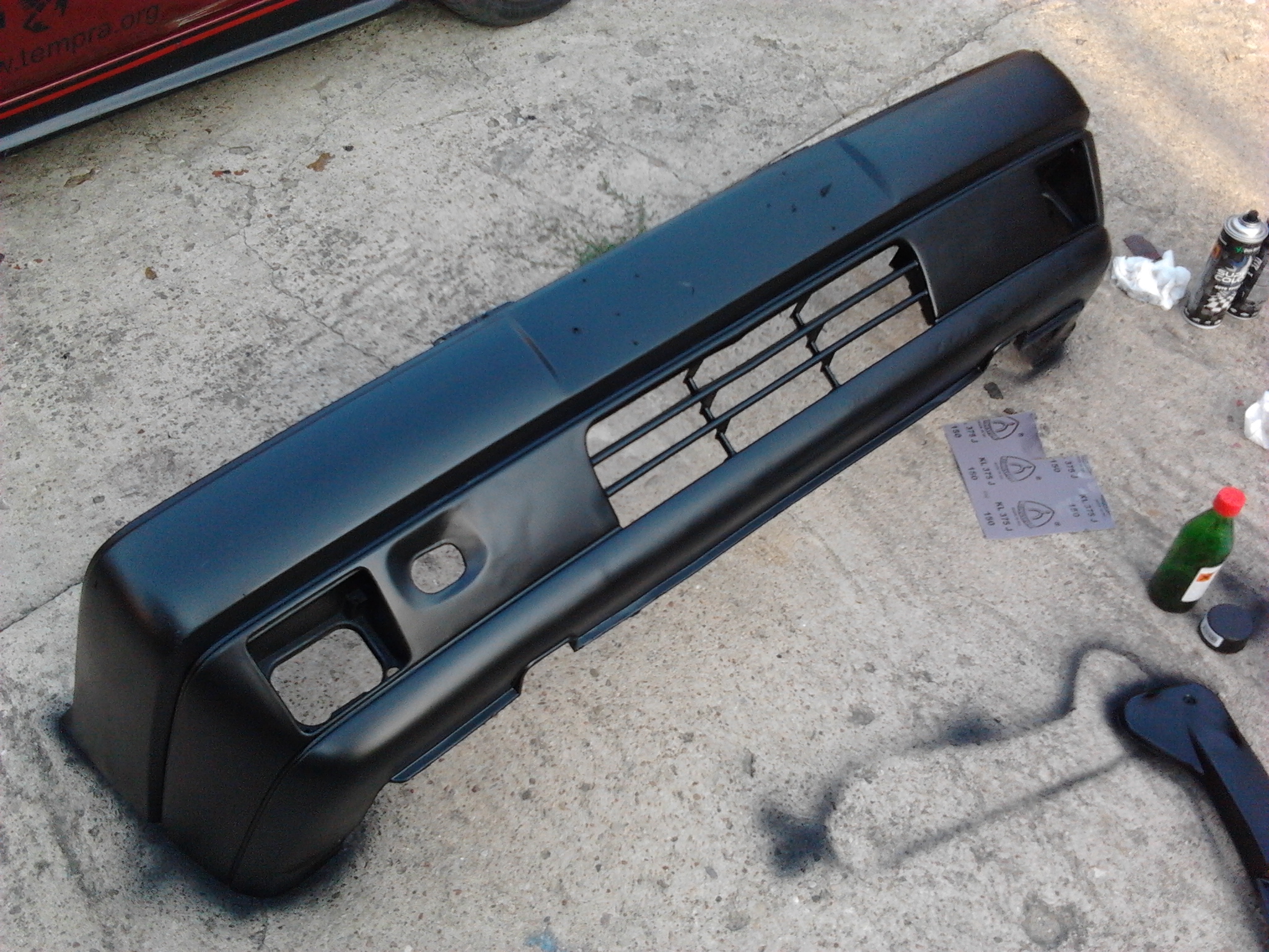

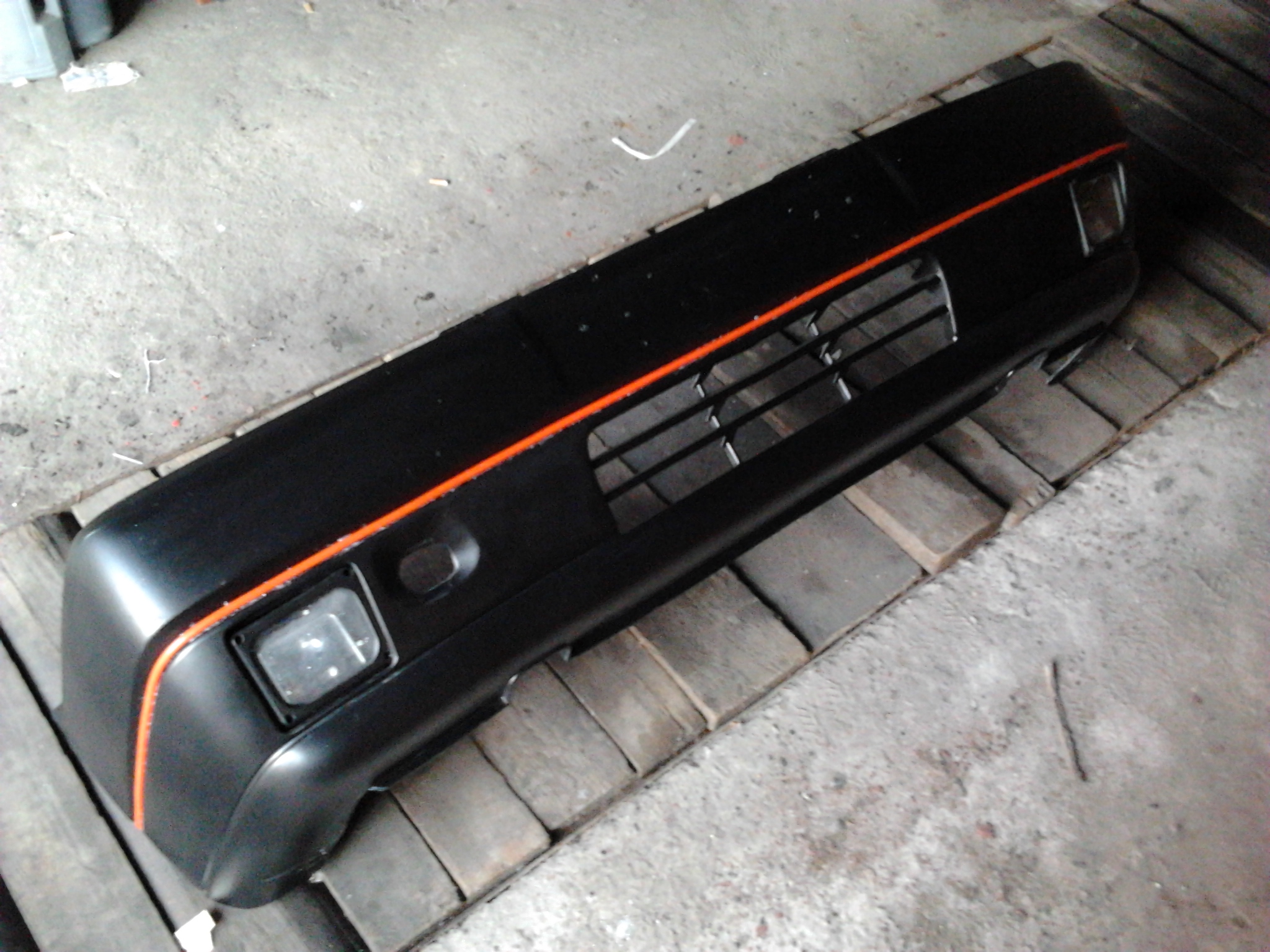

Ze zderzakiem zeszło mi się cały dzionek. Był on już lakierowany na czarno od połowy. Musiałem zedrzeć popękany lakier. Dostałem się do podkładu białego. Ręce od czyszczenia papierem mnie bolą.
Foto zderzaka przed zabiegiem:
Podczas skrobania:
Po oskrobaniu:
Po malowaniu:
Dodam że zderzak został pomalowany lakierem półmatowym specjalnym do plastiku ( nie wymaga podkładowania) dobra rzecz i sprawdzona na innych elementach ;)
Lakier fajnie się ujednolica po wyschnięciu na zderzaku (na foto jest jeszcze wilgotny)
Czeka mnie jeszcze przełożenie paska czerwonego ze starego zderzaka oraz odświeżenie go.
Do przekładki idą też halogeny (moje są już w kiepskim stanie, szkła mają odpryski) Do zderzaka dostałem halogeny ale niestety nie pasują ponieważ są od Tempry. A szkoda bo miały lepsze szkła :doubt:
Z czasem się kupi nowe :D

Poza fotelem wyposażyłem zderzak w halogeny oraz nowy pasek czerwony. Udąło mi się kupić lakier bardzo zbliżony do koloru oryginalnego paska (lekko pomarańczowy)
Ale do założenia go jeszcze daleko. Zostały do wycięcia otowry na światła dzienne już przeze mnie upatrzone :D

Lasgo07, czym dokladnie malowales zdrzak?
Wysłany: 13-08-2013, 22:26
shagger78, Lakier AUTO ZDERZAK z marketu "Mrówka". Wszystko co plastikowe lakieruję sprayem bo nie opłaca się dobierać lakieru do pistoletu. Drożej wychodzi
