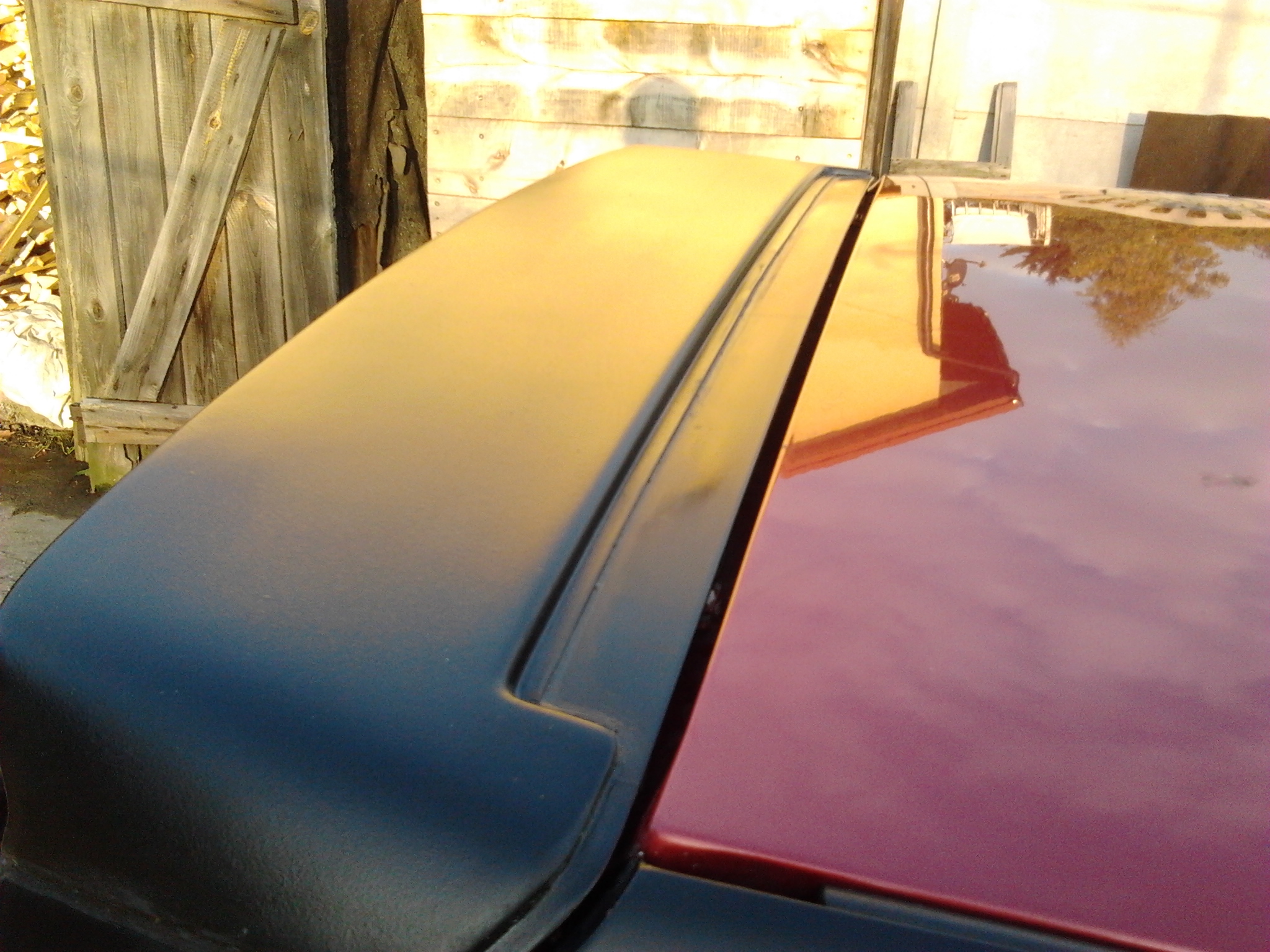

Lasgo07, napisz cos wiecej o tej lotce.Z czego zrobiona i jak pasuje do pokrywy bagaznika.
Gdzies kiedys widzialem jakies lotki z czech do tipo ale teraz juz nie wiem gdzie.
Wysłany: 17-09-2013, 21:27

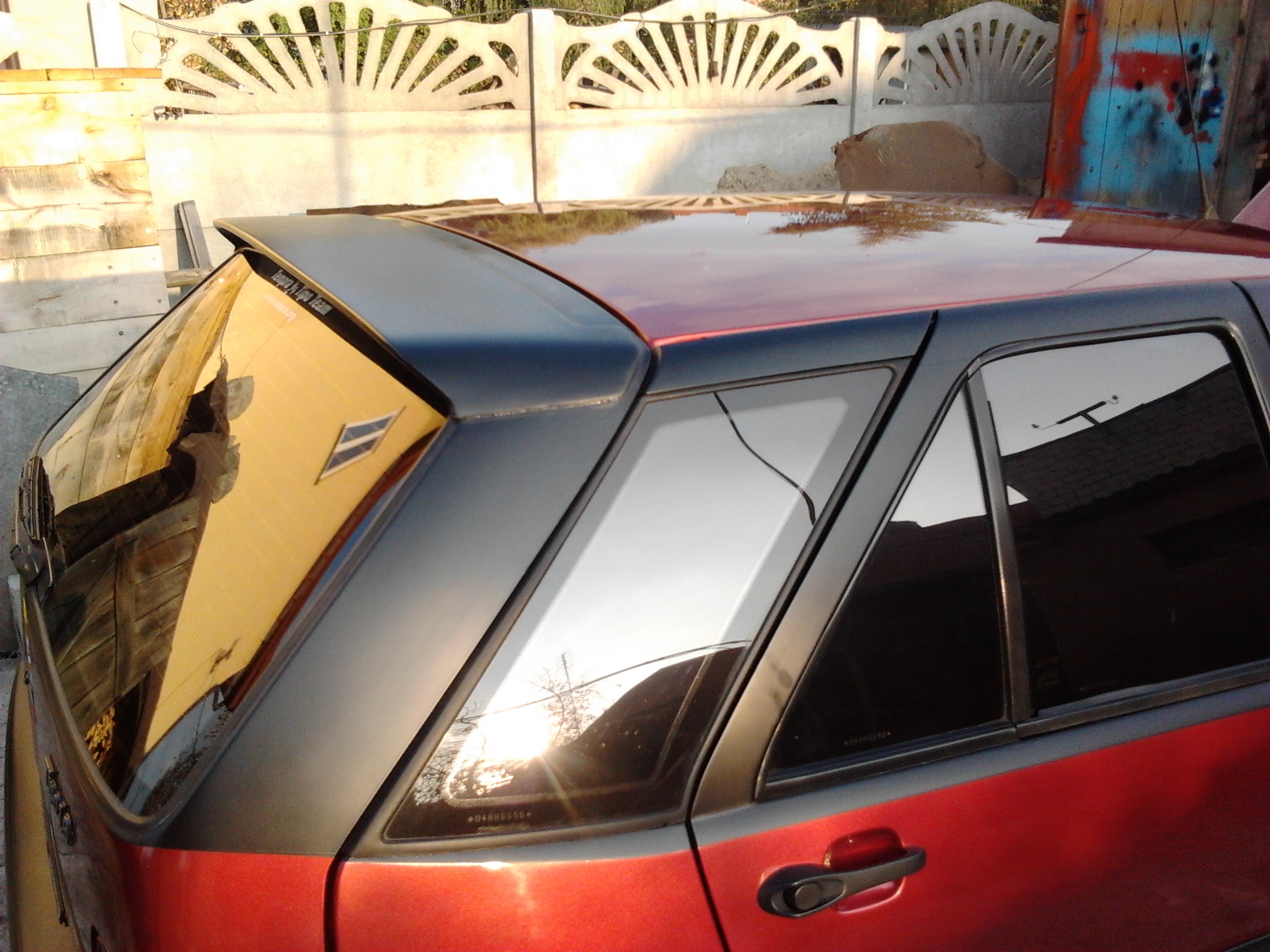

shagger78, Na allegro zakupiłem. Co do wykonania to fajnie zrobiona. Cała z laminatu, pomalowana jest już plastifikatorem. Wierzchnia nawierzchnia jej jest chropowata, fajna w dodytku.
Co do spasowania to pasuje dobrze. Tylko przy klejeniu trzeba będzie coś ciężkiego położyć aby dobrze dolegała, zwłaszcza środek.

Wysłany: 08-10-2013, 16:00
shagger78, Da radę. Folia po nagrzaniu się fajnie układa i naciąga. Ale lusterka wolałbym osobiście polakierować. To mała powierzchnia więc nawet sprayem możesz i mniej zachodu a efekt ten sam co folia pod warunkiem że kupisz lakier półmatowy np.
A więc jedna strona zrobiona bo skończyła się folia. Oto efekt:
No i lotka już na klapie. Przyklejenie jej nie było łatwe bo laminat dość mocno sprężynuje ale jakoś się udało.

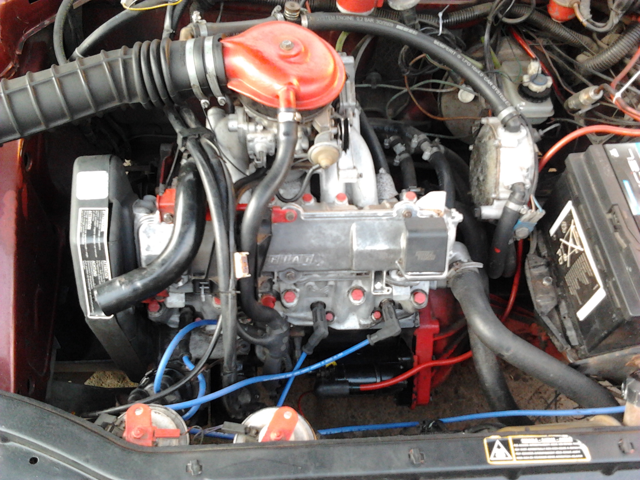

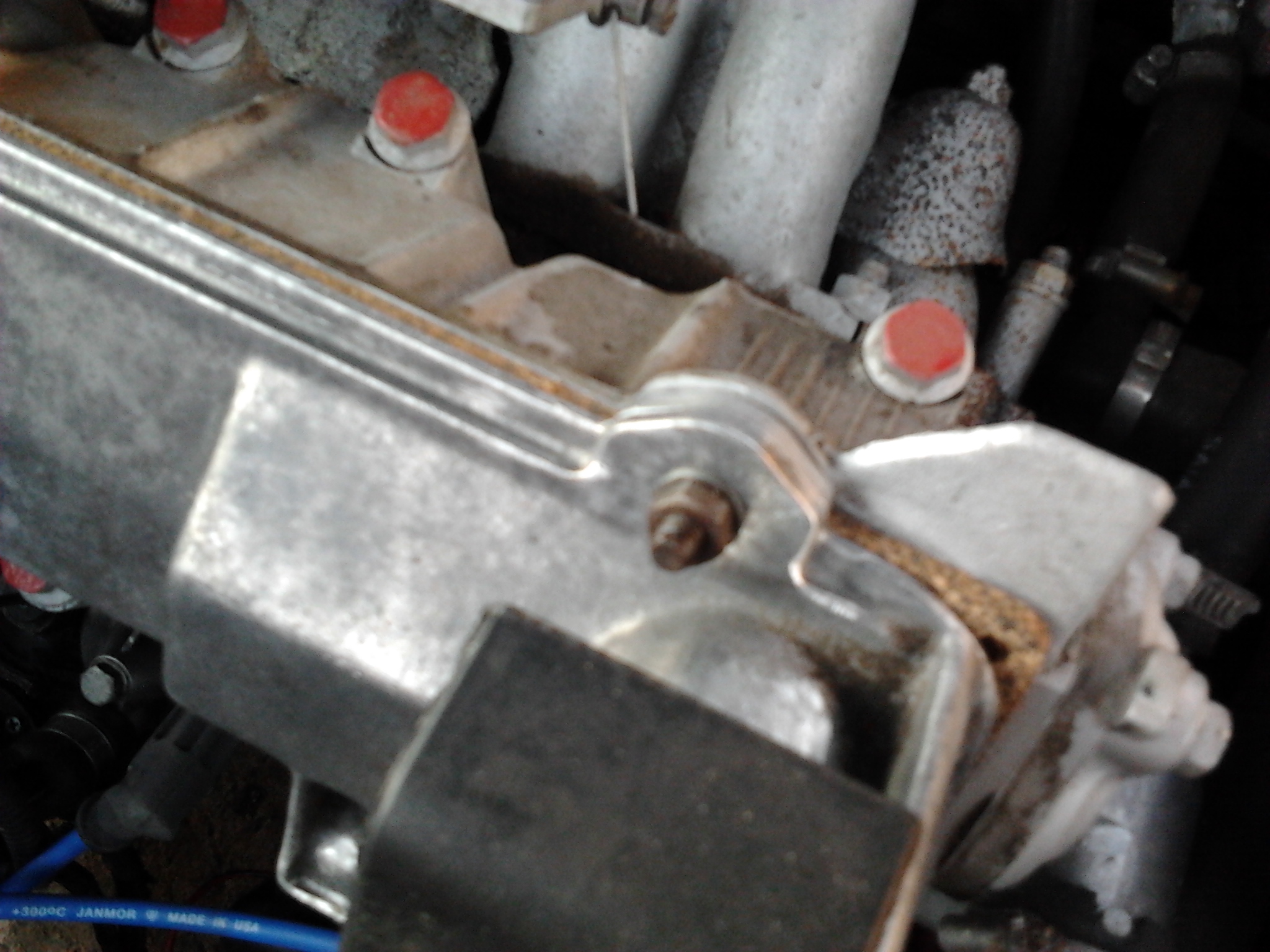

Ponadto wymieniłem parę rzeczy eksploatacyjnych:
- nowe kable zapłonowe
- nowe łożyska tylne (SKF)
- nowa uszczelka pokrywy zaworów.
- nowa guma dolotowa do gaźnika
Silnik byle jak przetarty aby zobaczyć czy nie cieknie ;) Przy okazji umyłem i wyczyściłem całą odmę. Było tam syfu co nie miara.

shagger78, Zabawa z folią jest fajna ;) i moim zdaniem to fajny sposób na zatuszowanie schodzącego lakieru bezbarwnego np. z drzwi ;) (tak jak w moim przypadku). Zanim wyszło mi to w miarę to trochę folii się zmarnowało :P na szczęscie droga nie jest więc bawić się można.
Co do lotki to znią miałem małe problemy ale to już opisywałem.
Laminat jest sprężysty i ciężko było ją przykleić.
Na noc zostawiłem na dachu 4 opony z felgami oraz podparłem boki dwoma kijkami od szczotki i przykleiła się :D

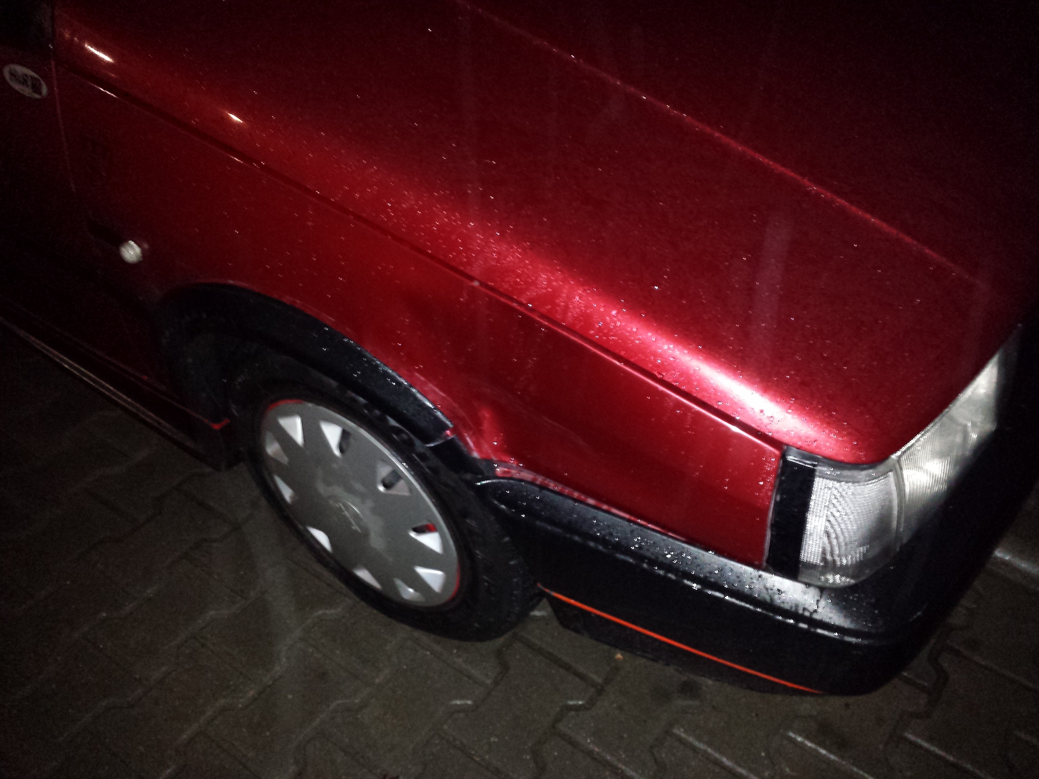

WITAM ! po dłuższej przerwie niestety ze smutną wiadomością.

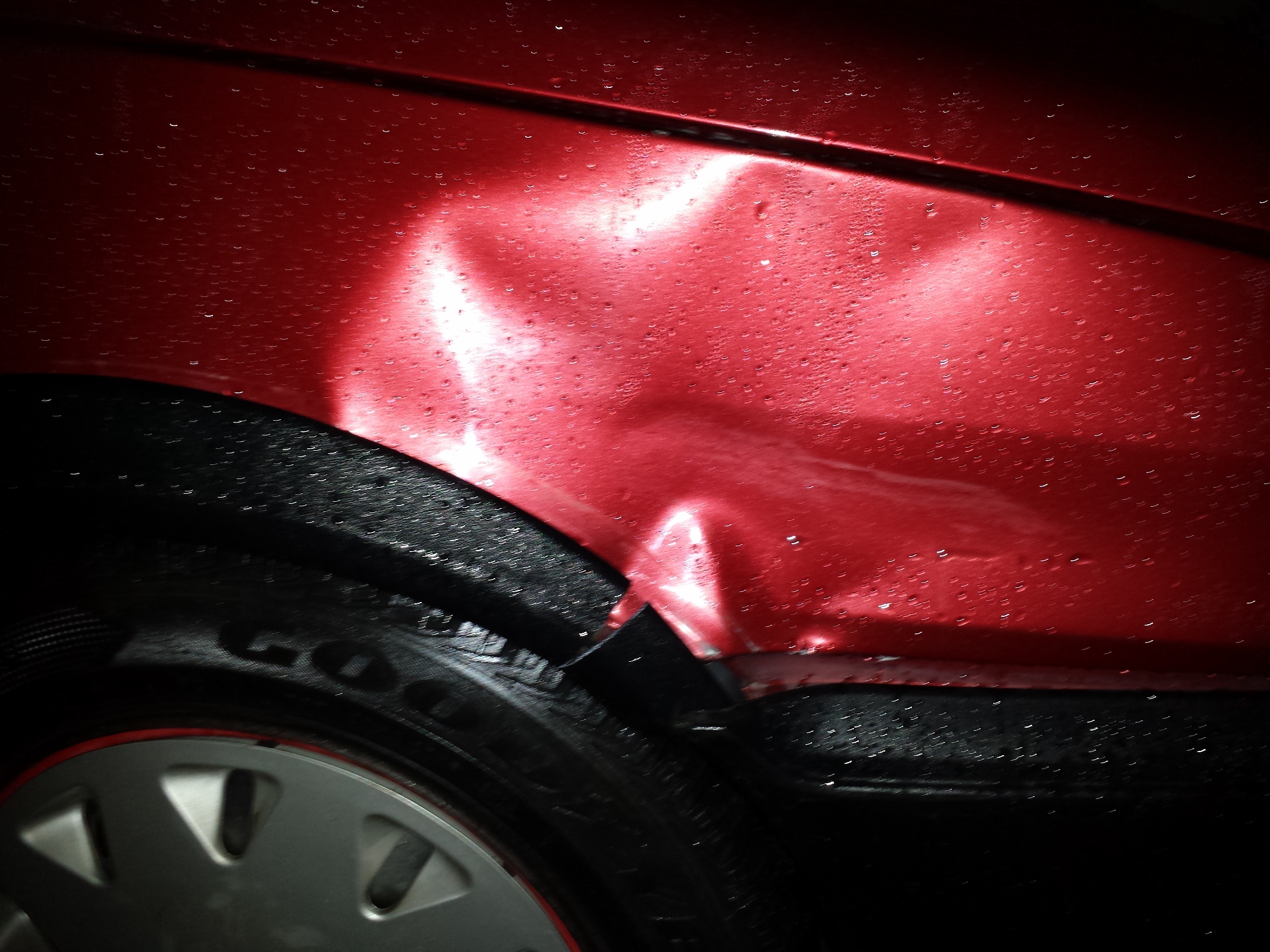

Mój Tipek dostał strzała pod Biedronką, zostawiłem go tylko na 10 min aby zrobić szybkie zakupy. Sprawca niestety nieznany, a monitoringu też nie ma. Także stratą został błotnik przedni od strony pasażera który był w idealnym stanie. W dodatku nakładka błotnika też pękła ale nie do końca także jest do odratowania.
Co za pech :/
Na drug dzień troszkę wyprostowałem ten błotnik i spasowałem zderzak.
Teraz czekam na przesyłkę. Zamówiłem nowy (zamiennik) który zostanie jutro oddany do lakierowania.
Pewnie po nowym roku wyląduje na aucie.

Frajerstwo sie szerzy ehh... Dobrze ze szkody male
Wysłany: 19-12-2013, 19:59
jak będzie polakierowany ten zamiennik , to zabezpiecz go od środka , bo potrafią po roku od środka rdzewieć i to bardzo mocno
Wysłany: 19-12-2013, 20:14
Maciek, Dzięki Maćku. Własnie taki miałem zamiar. Baranek wystarczy ?
Wysłany: 19-12-2013, 20:15
jasne ;)

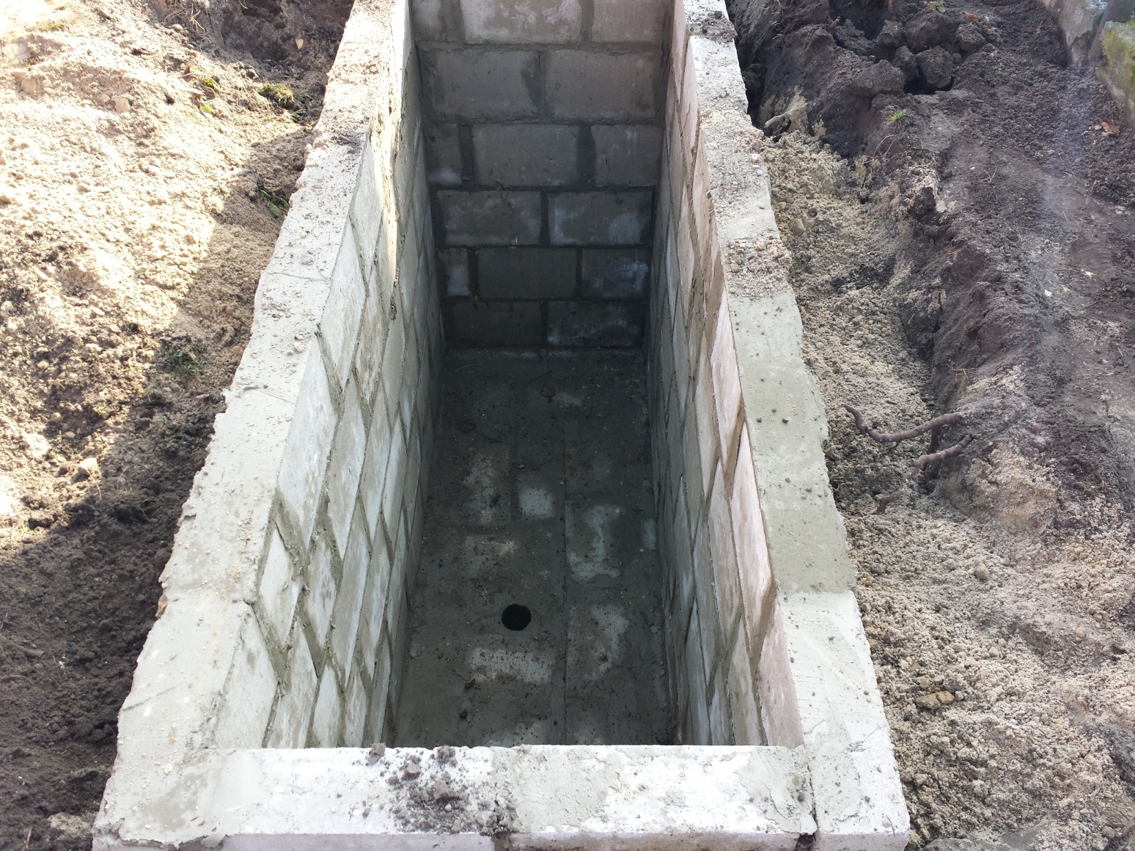

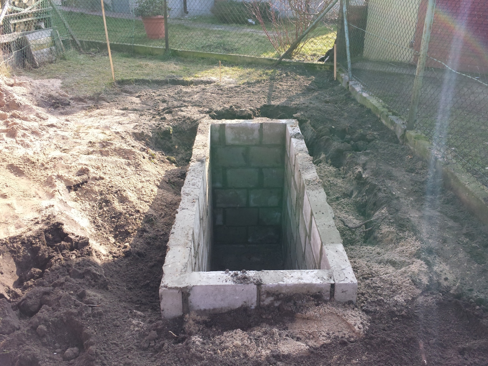

Kanał już wymórowany. Garaż będzie z blachy ocynkowanej o wymiarach 5x3 metry także będzie gdzie grzebać przy autku :)
Pozdro

Wysłany: 07-03-2014, 09:04
Narazie to ni to wygląda na grób :P
Oby woda nie wchodziła.
Wysłany: 07-03-2014, 09:35
vego21, No faktycznie jak grób :P
Wody nie będzie. Na mojej posiadłości nigdy wody nie było. Miałem juz jeden kanał i tyle lat było ok ;)

Spoko pomysł.
Życzyć tylko, żebyś za dużo czasu nie musiał tam spędzać :)
A.. i schodki jakieś by się przydały..
Wysłany: 07-03-2014, 19:41
mikee72, Schodki narazie będą z pustaków. Potem na spokojnie sobie je obmuruje na stałe ;)

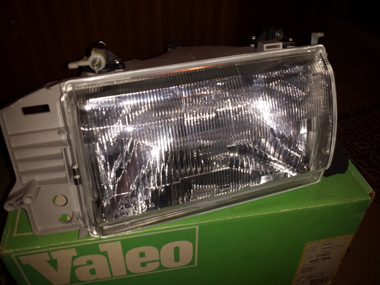

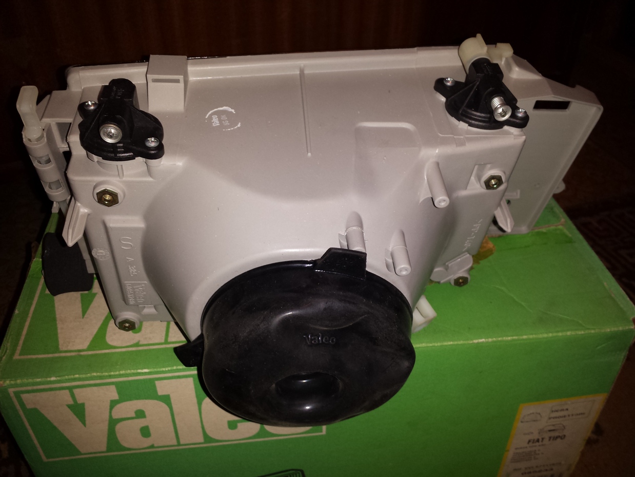

A tak poza tym zaczynam zbierać graty na remoncik Fiata.
Dzisiaj przyszły kupione okazjonalnie na allegro nowe lampy po liftowe. Cena była naprawdę kusząca więc kupiłem. Tymbardziej że to oryginał Valeo. W zestawie z lampą były nawet osłonki gumowe na żarówkę oraz nowa wtyczka do świateł postojowych.

Lasgo07,no kupuj.Na Twoim tipku ladnie sie beda prezentowac :)
No a lampy widze z recznymi regulacjami...No i wlasciwie bo te hydrauliczne to nie wiem czy jeszcze komukolwiek dzialaja.Tez musze kiedy zmienic sobie na te reczne.
