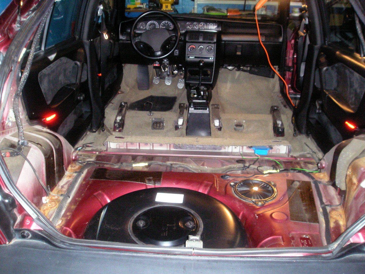

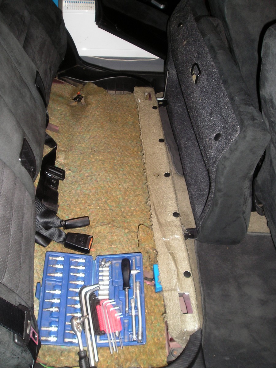

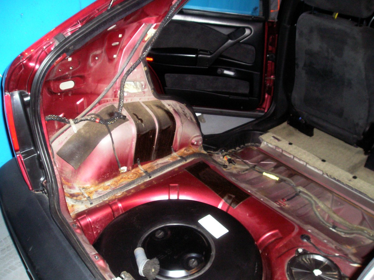

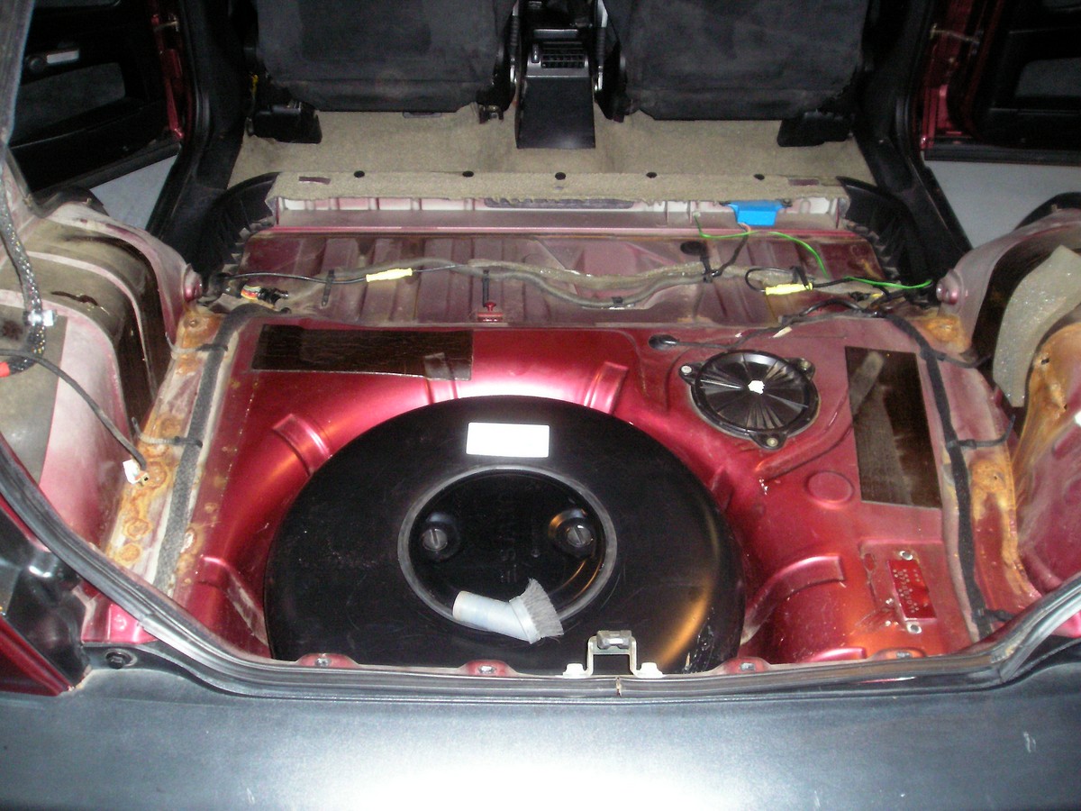

Dziś zabrałem się za prace demontażowe, na pierwszy ogień poszła tylna kanapa gdyż jest bajecznie prosta do zdemontowania, 7 śrubek później już jej nie było w aucie.

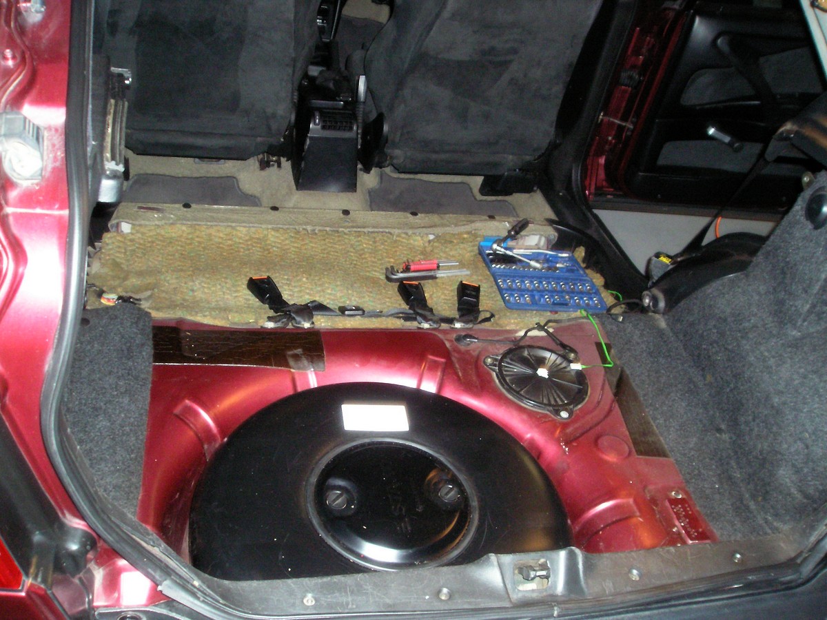

Następnie zabrałem się za plastiki z bagażnika oraz wykładzinę, tu było trochę więcej walki zwłaszcza z moimi ukochanymi spinkami tapicerskimi
Powiem z ręka na sercu ścigałem tapicerkę z nadkoli i okazało się ze nie jest źle. Lewa strona to rdza powierzchowna głównie włoku otworów na spinki (co za poroniony patent żeby spinki wyłaziły na wylot, tak samo jest w tipku to prędzej czy później musi zgnić, gdyż zbiera się tam woda). Okolice mocowania wlewu paliwa skorodowały na wylot wraz z samym mocowaniem. Nie przejmuje się tym bardzo bo nie jest tego dużo za pyzatym na szczęście to odcinek prosty więc bardzo łatwo będzie go wspawać.

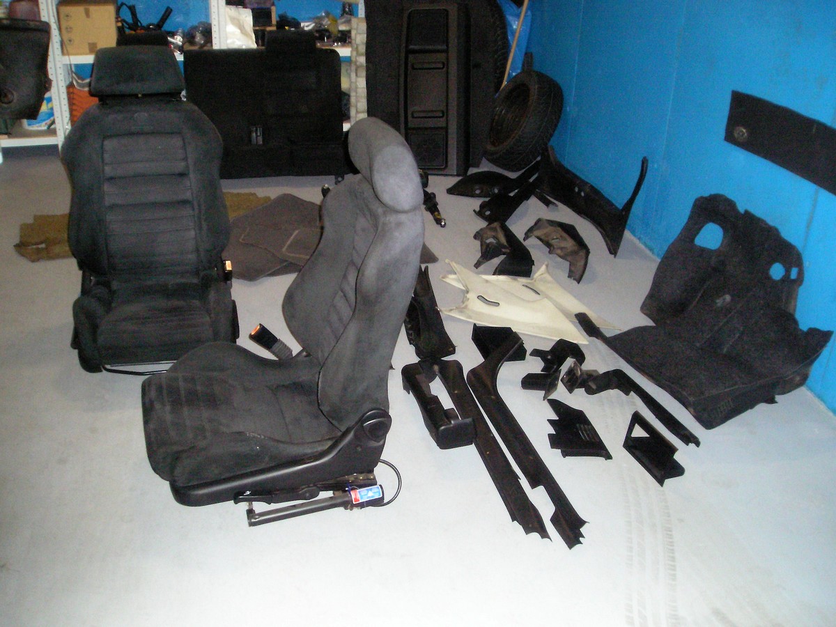

Dalej zabrałem się za taborety z przodu poleciało przy okazji trochę plastików z podłogi
Dwie godzinki później oraz jeden bronek tak wyglądało autko i posadzka obok. Zatrzymałem się na tunelu środkowym gdyż po odkręceniu wszystkich śrub okazało się że tunel jest klejony do konsoli środkowej, a ta z kolei na razie nie mam pojęcia jak jest poskręcana. Myślałem że dziś już ściągnę wykładzinę z podłogi by dokonać wstępnych oględzin, a tu kiszka. Muszę się skonsultować z chłopakami z LKP jak to rozebrać by nic nie urwać i działam dalej.

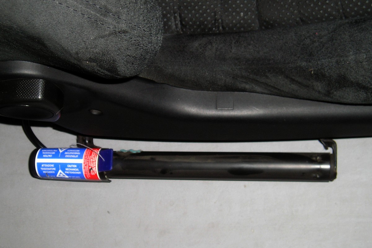

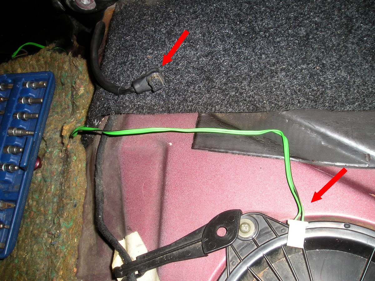

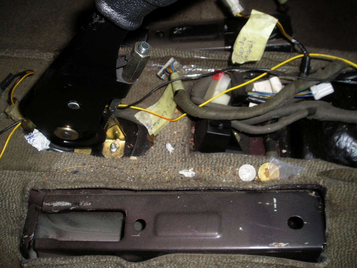

Przy okazji odkryłem dwie ciekawe rzeczy. Pierwsza to że fotele mają jakiś pirotechniczny mechanizm (nie jest to powiązane z pasami) ciekawe jak to działa i po co to jest? Zdążyłem tylko wyczytać na tym żeby zabezpieczyć zawleczką przed wyciągnięciem foteli z auta co też uczyniłem (jak granat hehehe :lol: ). Druga rzecz to tajemnicze wtyczki pod wykładziną w bagażniku. Wygląda że to pozostałość po jakimś audio ale nie zmam się na tym. Czarna wtyczka jest dość specyficzna nigdy takiej nie widziałem.
P.S: co to za nieniebieski komputerek pod kanapą? komp z ABS?

JAM_BELFEGOR, na ostatnim foto wtyczka czarna z lewej to bodajże do podłączenia zmieniarki CD : a ta 2 wtyczka, może być też do zmieniarki albo wzmacniacza 8)

Spokojnie 18 lat z tą petardą przejeździła i zrobi jeszcze drugie tyle. Ale patent swoją drogą ciekawy nie jest to do niczego podłączone jedynie wystaje z tyłka linka w gumowym oplocie biegnąca do okolą fotela w fabrycznych mocowaniach :lalala:

to jest pirotechniczny napinacz od pasow przy wypadku od sily tak jak w poduszkach powietrznych w TTT zostaje naprezona linka ktora jest przymocowana do zapiecia pasow dociagajac lekko pas a uchwyt pasa gdzie sie go przypina po wystrzale jest do wywalenia

MARIOVIRUS, dziękuje ci dobry człowieku za osiwienie nas niedouków :lalala: rzeczywiście ta linka biegunie do mocowania na pasy. Jeszcze pytanko co wyzwala ładunek?
Wysłany: 30-06-2011, 20:00
Porządny dzwon z przydrożnym drzewem :lol:

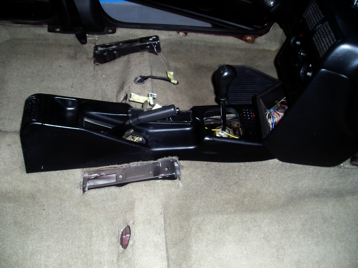

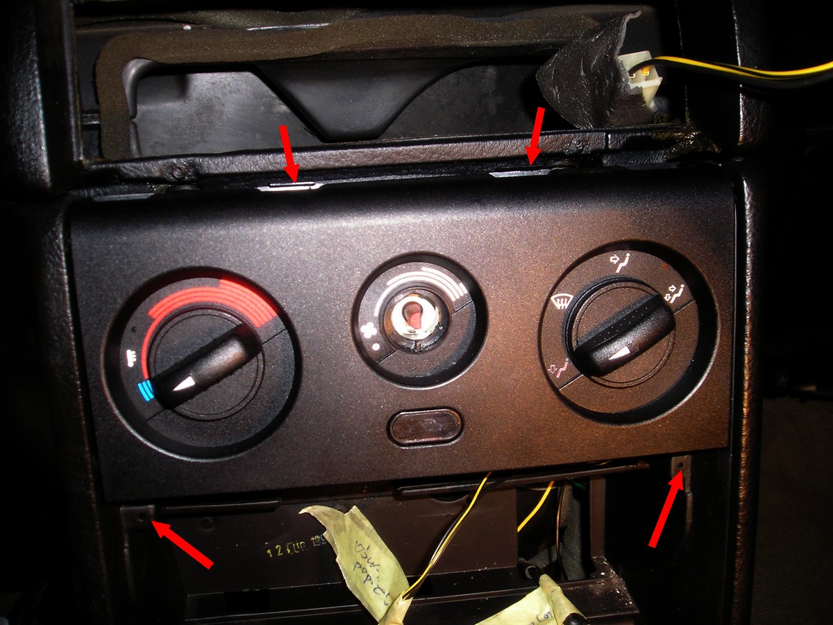

Dziś prułem dalej, konsola środkowa poległa :D 1-0 dla mnie:

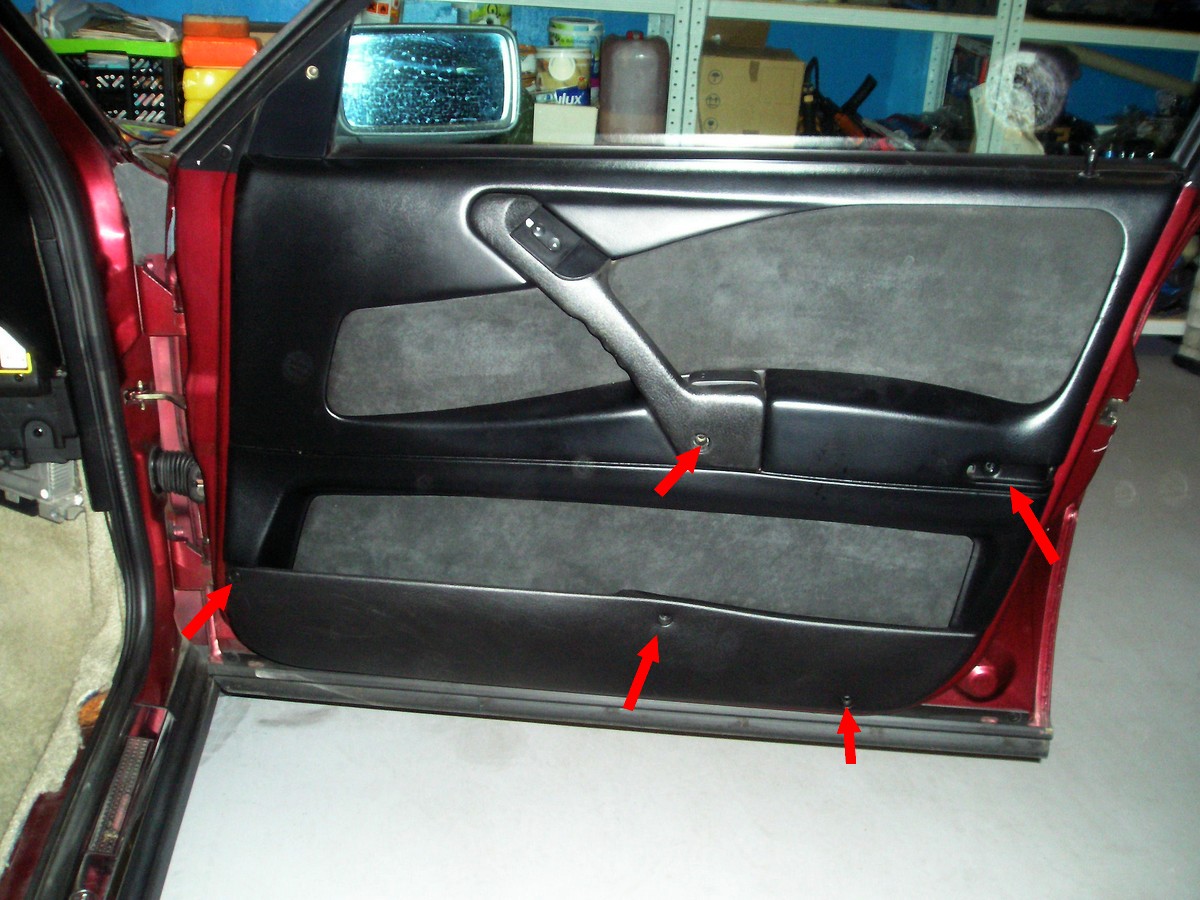

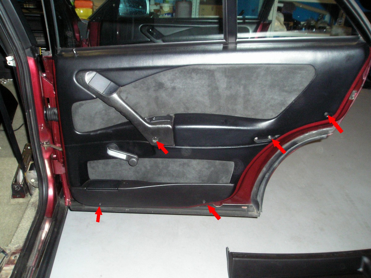

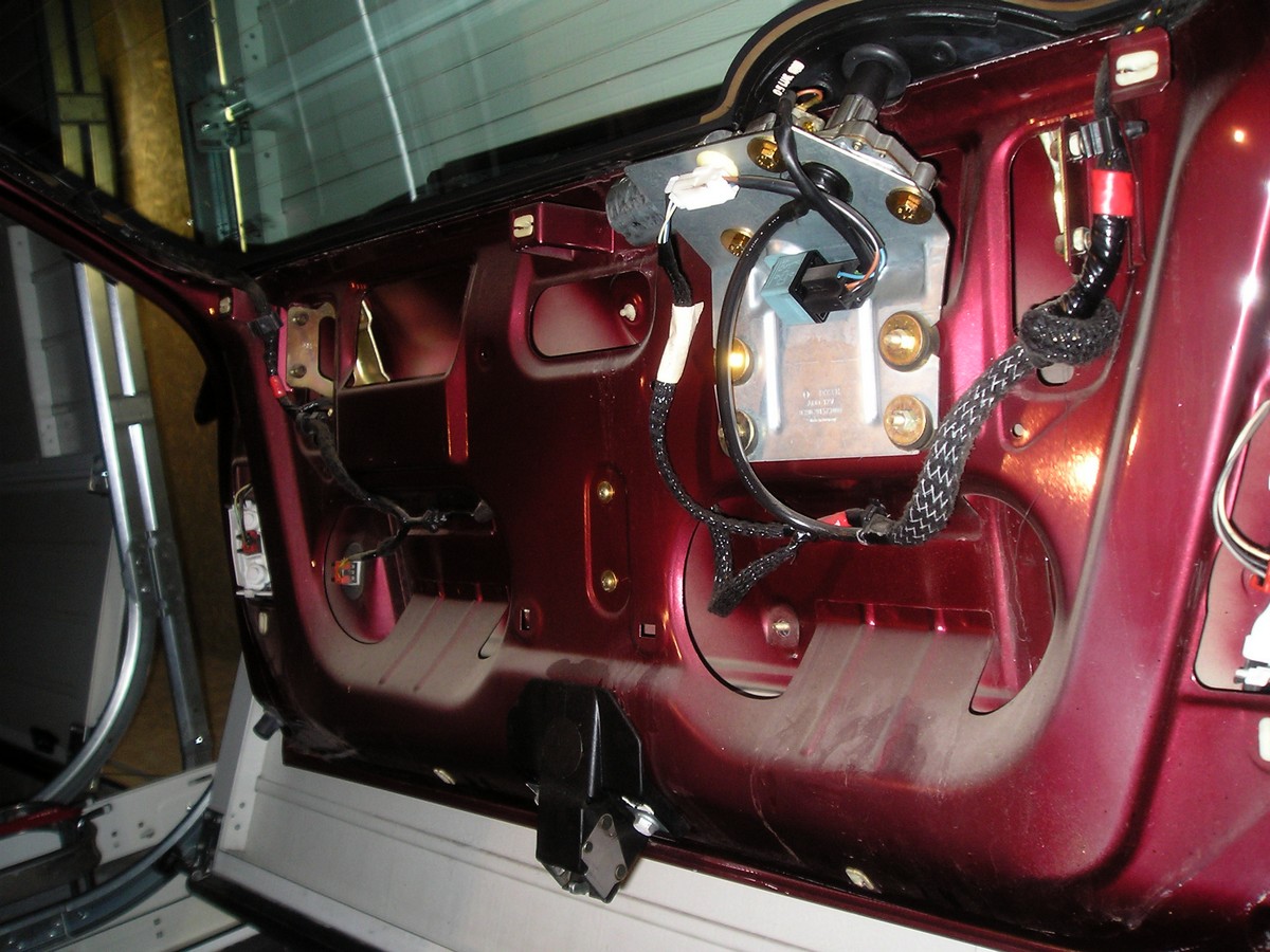

Zatrzymałem się na boczkach drzwi bo próbuje wybadać jak są przymocowane żeby nic nie urwać.
No i poległem na konsoli od ogrzewania odkręciłem śrubki z dołu z góry wyswobodziłem z zatrzasków a konsola dalej siedzi. Pokrętła ani rusz za wyjątkiem środkowego.

dziura, ma racje najprawdopodobniej ten ladunek wystrzeli dopiero przy odpowiednim przeciążeniu jakie występuje przy dzwonie

to to wiem pytanie co go wyzwala :D - chodzi o mechanizm a nie sytuacje.

http://skala.friko.pl/napinacze.html
Wysłany: 30-06-2011, 21:56
JAM_BELFEGOR, http://bluesbreaker.w.interia.pl/nap.html jeszcze coś takiego
Wysłany: 30-06-2011, 21:58
lordabarth, Czyli wgląda że to jednak mechaniczny napinacz. Rozbierałeś może boczki w Delcie oraz deskę rozdzielczą?
