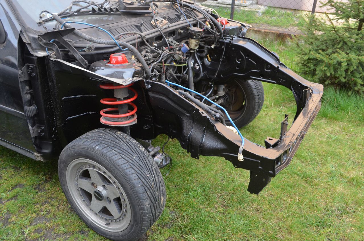

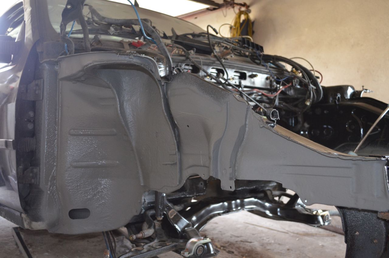

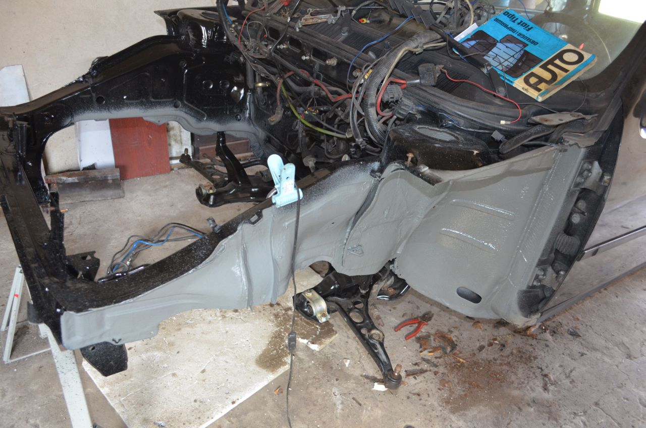

JAM_BELFEGOR, ZielonyTBG, ciągły spawek jest położony ;D to było tylko wstępne przyklejenie co by nie pospadało 8) Na to co widać przyjdzie tak samo grube blaszysko co by wyglądało jak w oryginale :)
Dzięki za pochwały i czekam na więcej :lalala:

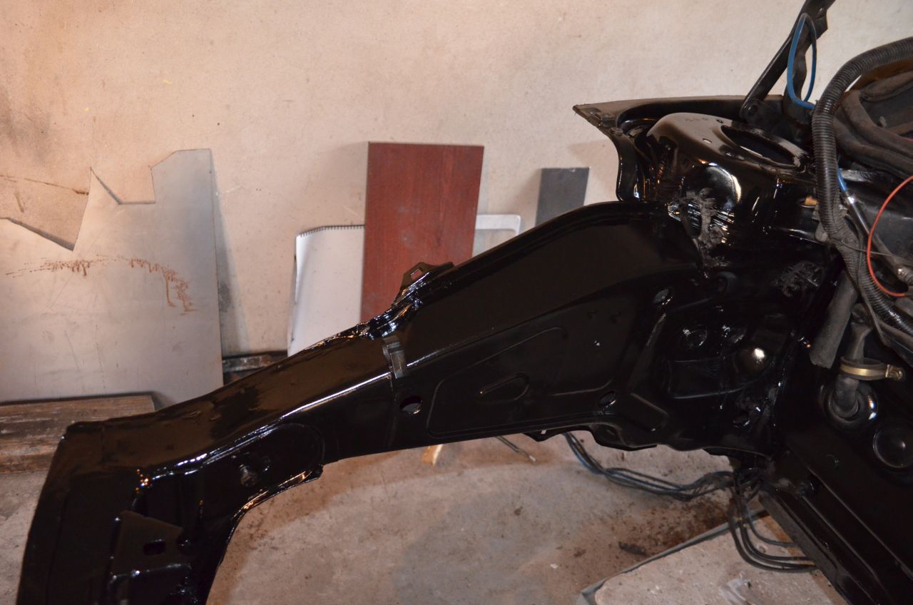

Kajlon, śledzę temat na bieżąco i jestem pełen podziwu. Czy mógłbyś napisać czym zabezpieczasz Tipka jakie stosujesz preparaty na korozję, ponieważ przygotowuje się do podobnej operacji na mojej Renówce ;)
Currently in the garage:
FIAT TIPO 1.4i.e DGT 70 HP
Części do Tipo 1.4 i.e DGT :
Wysłany: 14-03-2014, 17:06

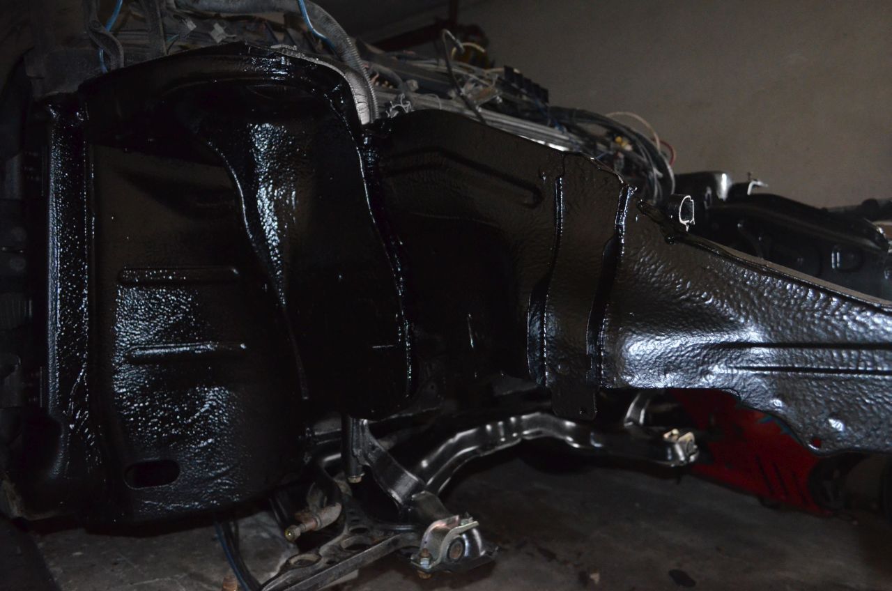

maxi, Konserwacja do profili zamkniętych i do podwozia z Firmy NOVOL
Oczyszczone i nowo wspawane blaszyska smaruje BRUNOX'em 3 warstwy.

Kajlon, jak chcesz zabezpieczać spawy od wewnątrz? Powiem nie daje mi to spokoju. Wyczyściłem wymalowałem sobie profil oraz wstawki (oczywiście krawędzie do spawania oczyszczę), ale co potem? Spawy oraz kawałek przy nich, gdzie wypali się farba będą nie zabezpieczone od środka.
Wysłany: 16-03-2014, 22:27
JAM_BELFEGOR, ja wykorzystam pojemnik po konserwacji pod pistolet z wężem do wtryskiwania w profile i rozpylę przez otwory technologiczne w podłużnicach mieszankę antykorozyjną i poprawie później konserwacją do profili 8) zawsze coś zabezpieczy ;D tak przynajmniej mi się wydaje.

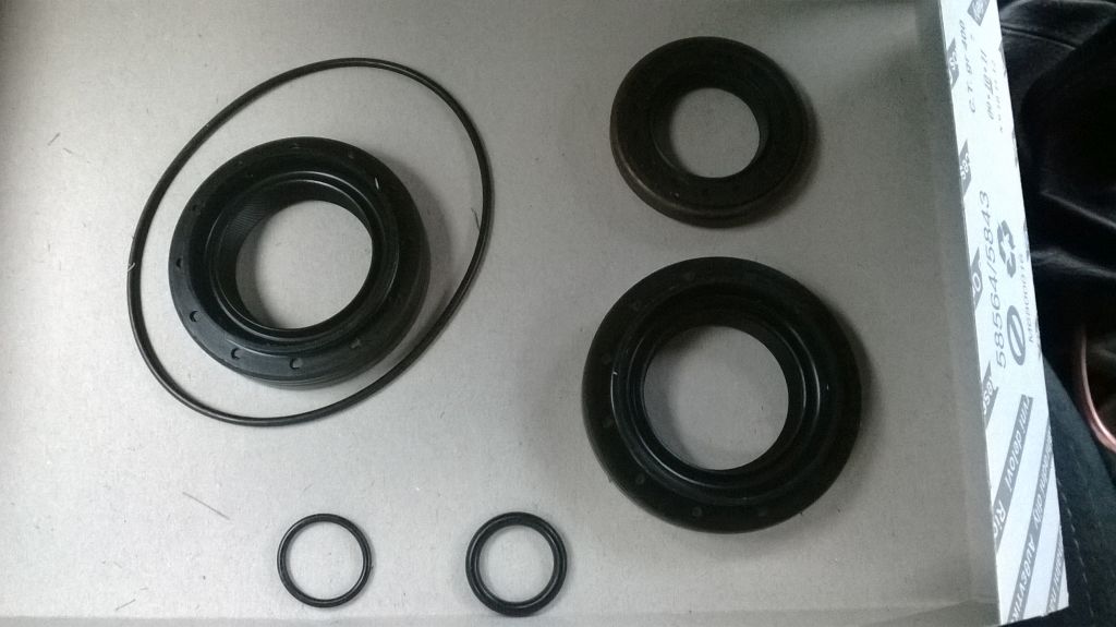

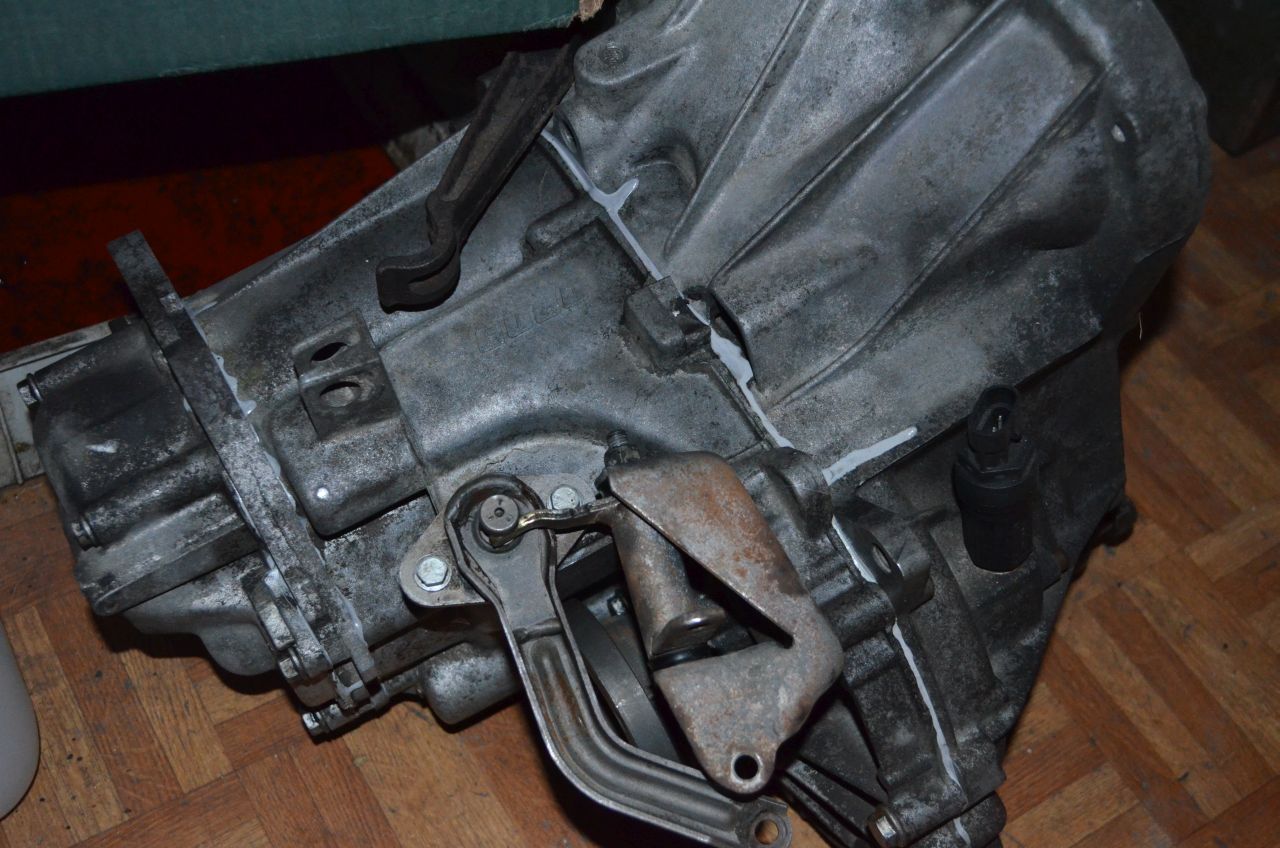

następne części do Tipka :D
zestaw simmeringów do skrzyni biegów.
Wysłany: 19-03-2014, 19:34
Elegancko synuś 8)
Posty: 2216
Wysłany: 19-03-2014, 20:25
Kajlon napisał/a:
Elegancko synuś 8)
Hehe wszystko jest pod kontrolą :badgrin:

niestety nie mam zdjęć, jak skrzynia była rozebrana na części pierwsze :lalala:
Posty: 2216
Wysłany: 20-03-2014, 20:40
Maciek napisał/a:
Sory,bez foto się nie liczy :P
Wysłany: 10-04-2014, 22:01
ZielonyTbg foto się znajdzie ale skrzynki już poskładanej ;D

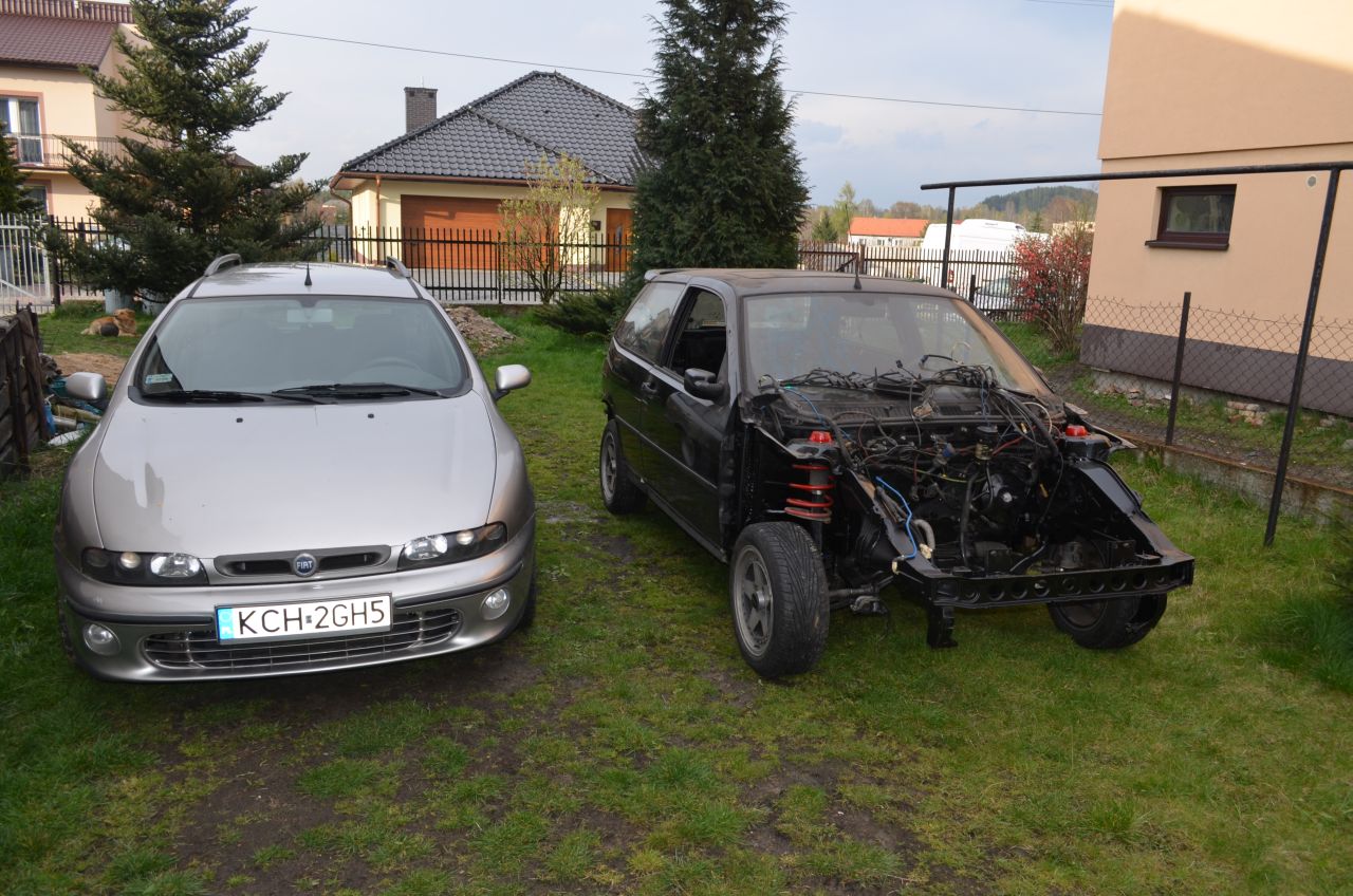

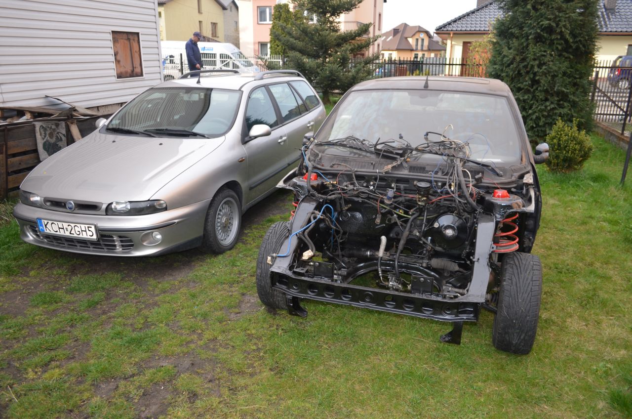

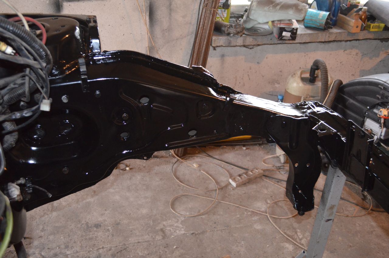

Wysłany: 16-04-2014, 19:16
Czarna bestia wylazła z jaskini ;D
Wysłany: 16-04-2014, 20:14
Kajlon, to ile zostało czasowo żeby poskładać ?
Wysłany: 16-04-2014, 20:50
KrzychuB, nie jestem wstanie określić bo nie wiem co jeszcze po drodze wyskoczy ;D
Wysłany: 16-04-2014, 20:54
Kajlon, no ale plany jakieś masz na pewno :D
Wysłany: 16-04-2014, 20:56
max do lipca musi być na chodzie, bo córunia wychodzi na świat i musi mieć brykę do jazdy ;D
