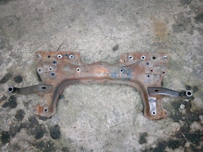

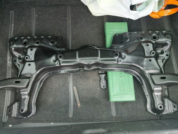

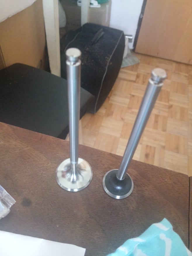

Belka po piasku i lakierowaniu prochem + nowe zawory do 16vT

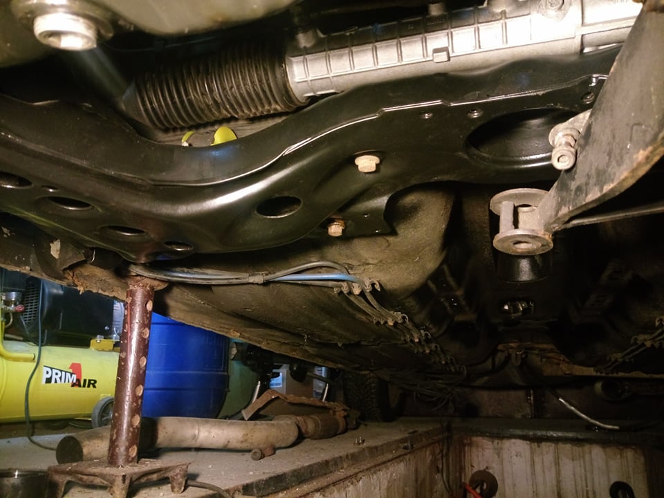

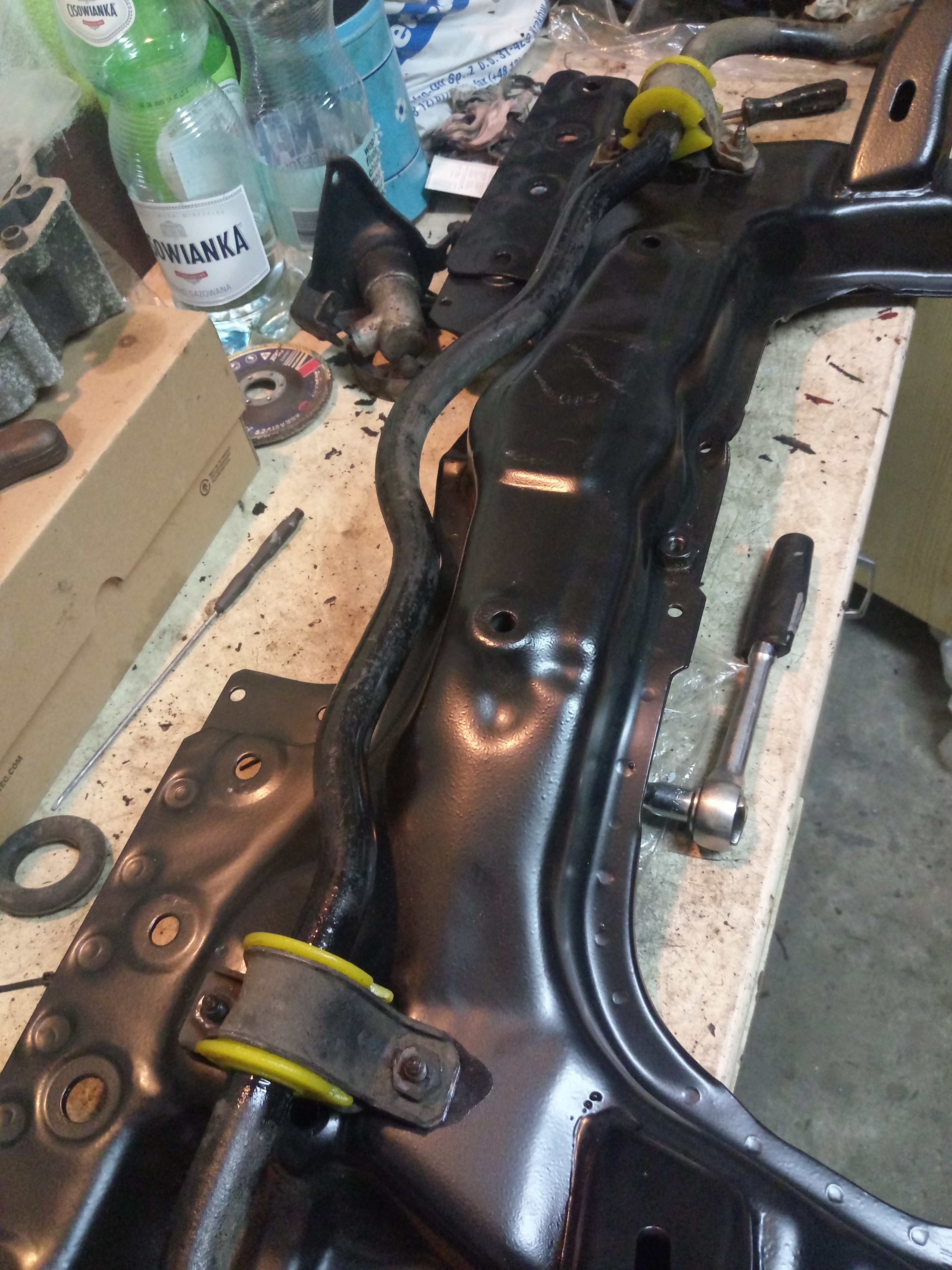

Wiele się nie podziało :? Zainstalowałem poliuretany i wrzuciłem belkę pod pokład.

Twarde czy miękkie? kładłeś na sucho czy poszedł jakiś silikon? Czyjej produkcji? Zdaj relację z twardości, oraz czy skrzypią :lalala:
Wysłany: 09-09-2019, 08:50
Poliuretany z Olkusza bodajże, kładłem na smarze silikonowym był w zestawie. W Lybrze mam czerwone( twardość jak oryginalne) skrzypią niekiedy ale smar w szpraju pomaga 8)
Wysłany: 09-09-2019, 11:34
I to mnie niestety odstrasza od poliuretanów :doubt: Nie widzi mi się żeby fura skrzypiała jak stara łajba, gdzie wszystko jest nowe. Napisz kiedyś jak z trwałością, rzekomo mają przeżyć oryginalne gumy 2-3 razy. Ciekaw jestem jak z tym smarowaniem. Fabrycznych gum ponoć nie wolno smarować, bo mają "trzymać" stabilizator i nie powinien się on w nich nadmiernie obracać. Ja miałem problem ze skrzypiącym zawiasem w Megance po jakiś 2-3latach eksploatacji. ASO a potem diagnosta nie stwierdzili żadnych luzów w stabilizatorach, ale niestety na większej dziurze potrafiły jęknąć jak stara łajba. Wtedy zlewem je obficie smarem sylikonowym w spreju przy okazji wymiany oleju na kanale i do dziś po wielu latach cisza :D Tyle że tulejki są gumowe.

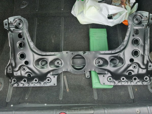

Kilka fotek z ostatnich prac :? w sumie nie wiele się dzieje ale powoli idzie do przodu 8)
Na razie belka i magiel wleciała na pokład co bym mógł wyjechać z garażu celem przeglądu 2 pozostałych furek ;D

No nareszcie prawie tu uschłem :lalala: wynalazłeś momenty dokręcania sanek? Dekielek aż prosi się o piaskowanie :D Ja swojego jeszcze nie ruszałem :doubt: głowica widzę wyglancowana. Jak byś nie potrzebował tłoków to chętnie przygarnę :badgrin:

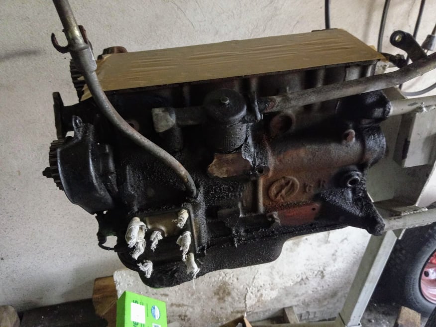

** Dodano: 19-12-2019, 11:13 **
P.S: widzę że blok silnika zakonserwowany tak jak u mnie. Polecam ci naprawdę Tenzi Brudex do takiego syfu mieszanka 1:1 i woda ok. 40-45st. Tylko trzeba spłukać po tym bo taki roztwór ma już właściwości trawiące :) u mnie nawet zmył powierzchowną rdzę :badgrin: do roboty okulary i grube rękawice. Tak więc drugie wiertareczko 10l z ciepła wodą i wytrzeć do sucha i ofukać z kompresora co by nie korodowało. Ja gładzie i czopy wału ma stale przesmarowane oliwa bo szybko rdza wchodzi :doubt:

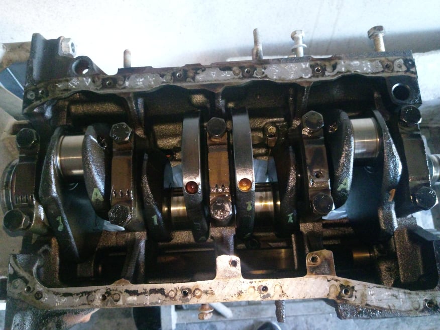

JAM_BELFEGOR, blok był tak dobrze zakonserwowany, że karcherem nie szło domyć :sciana: uprzednio maczałem tą olejową narośl w ostrych środkach i nie poszło 8) Blok już ściągnięty ze stojaka, czeka na demontaż balansów i tego nieszczęśliwego 4 natrysku na denko. Głowica obróbki kanałów jeszcze musi się doczekać i wszystko jedzie na warsztat do opomiarowania.

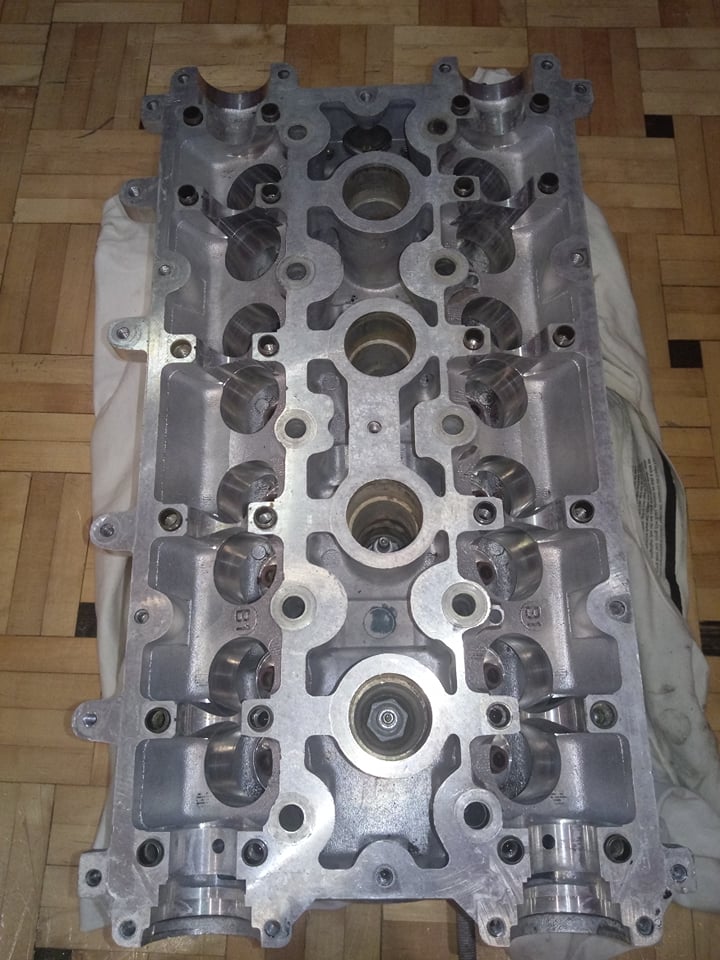

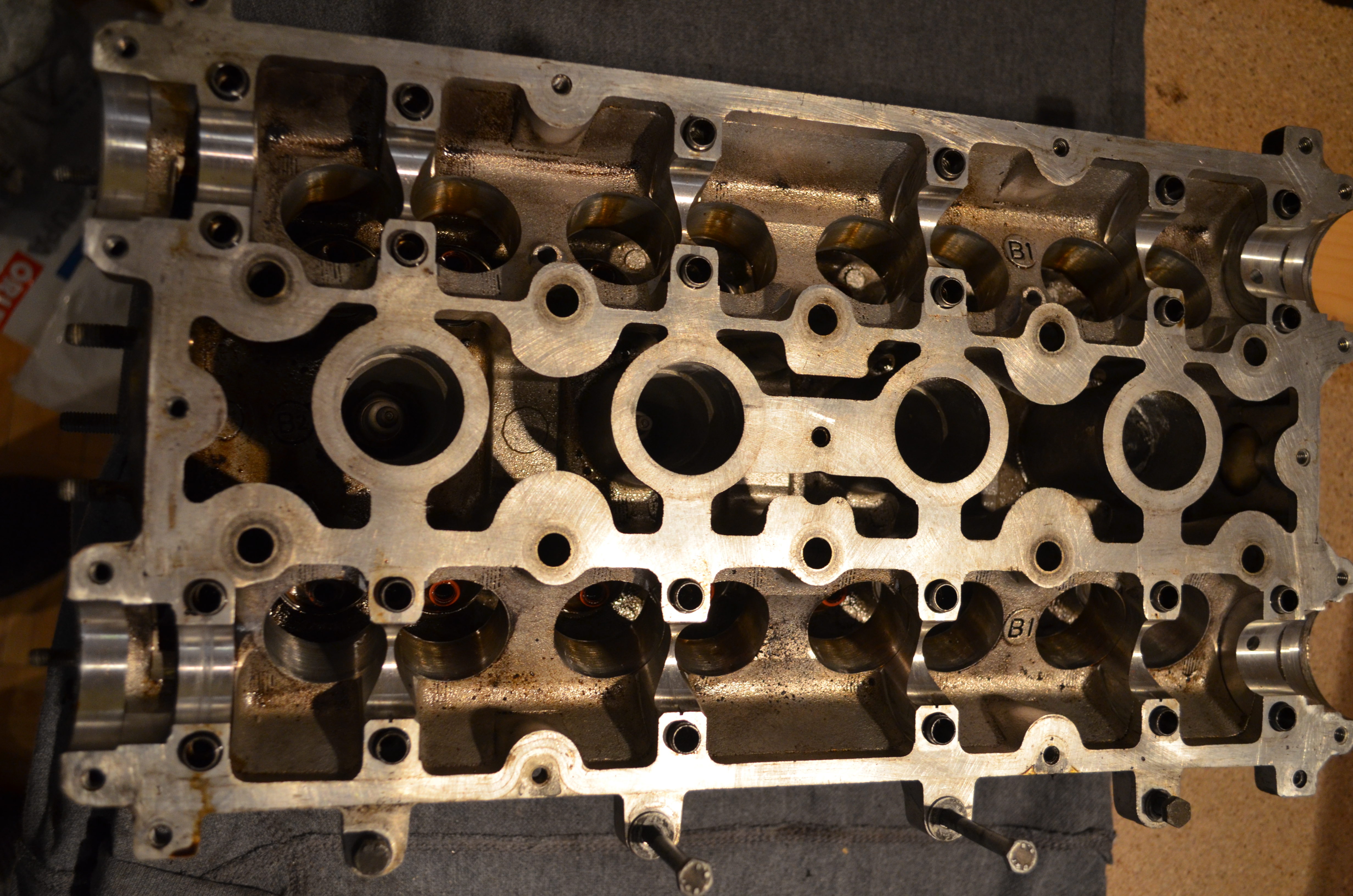

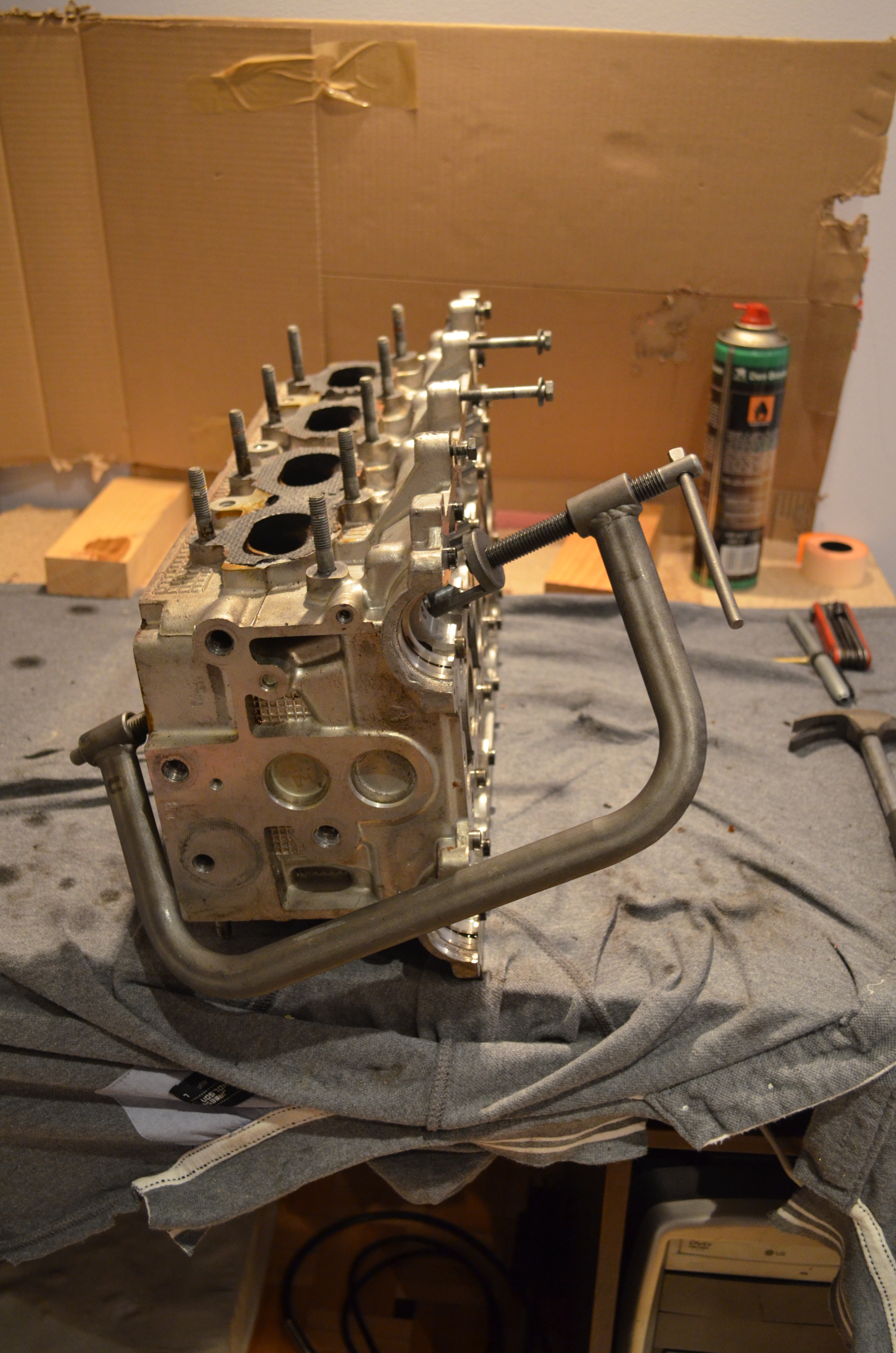

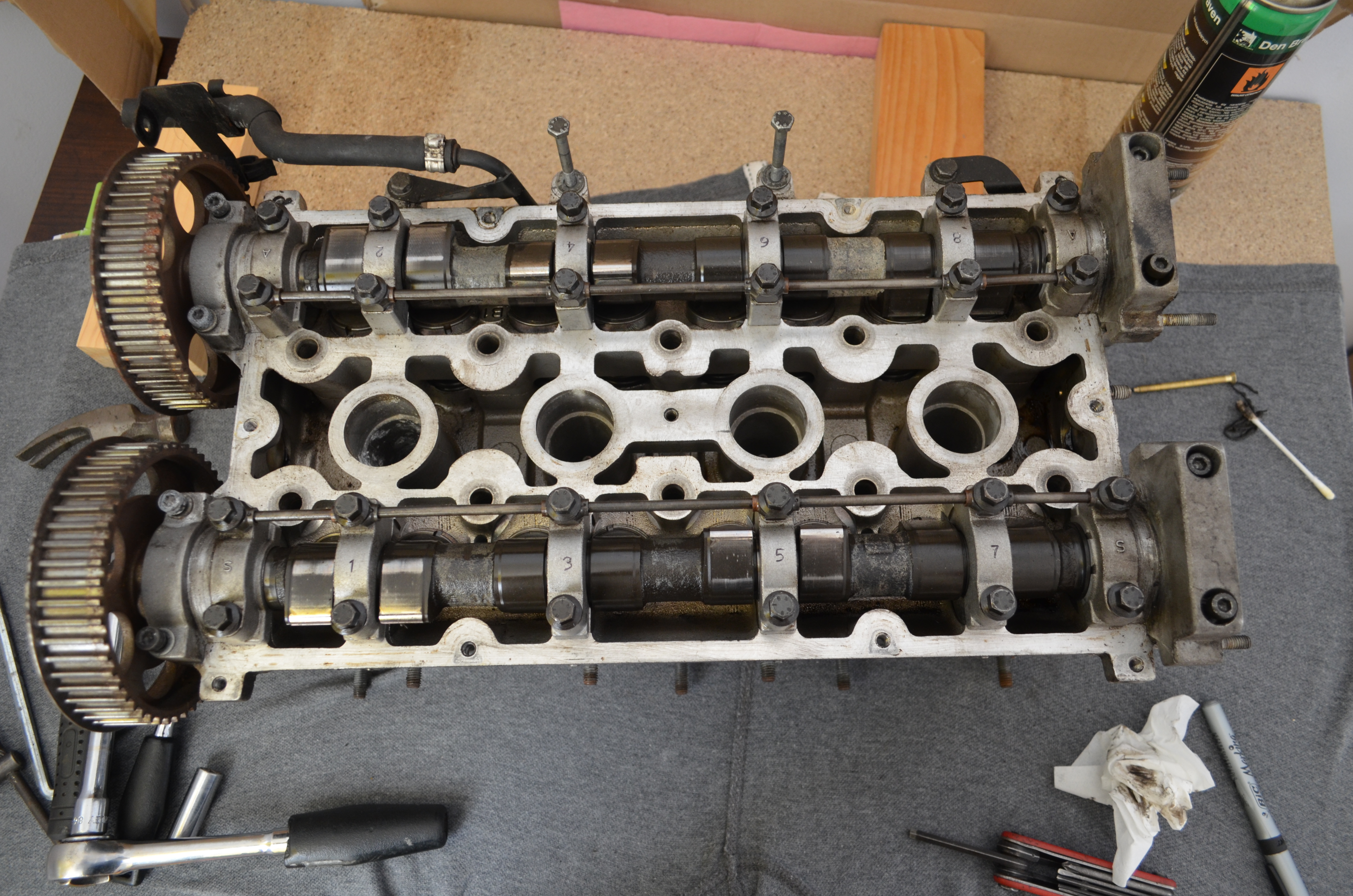

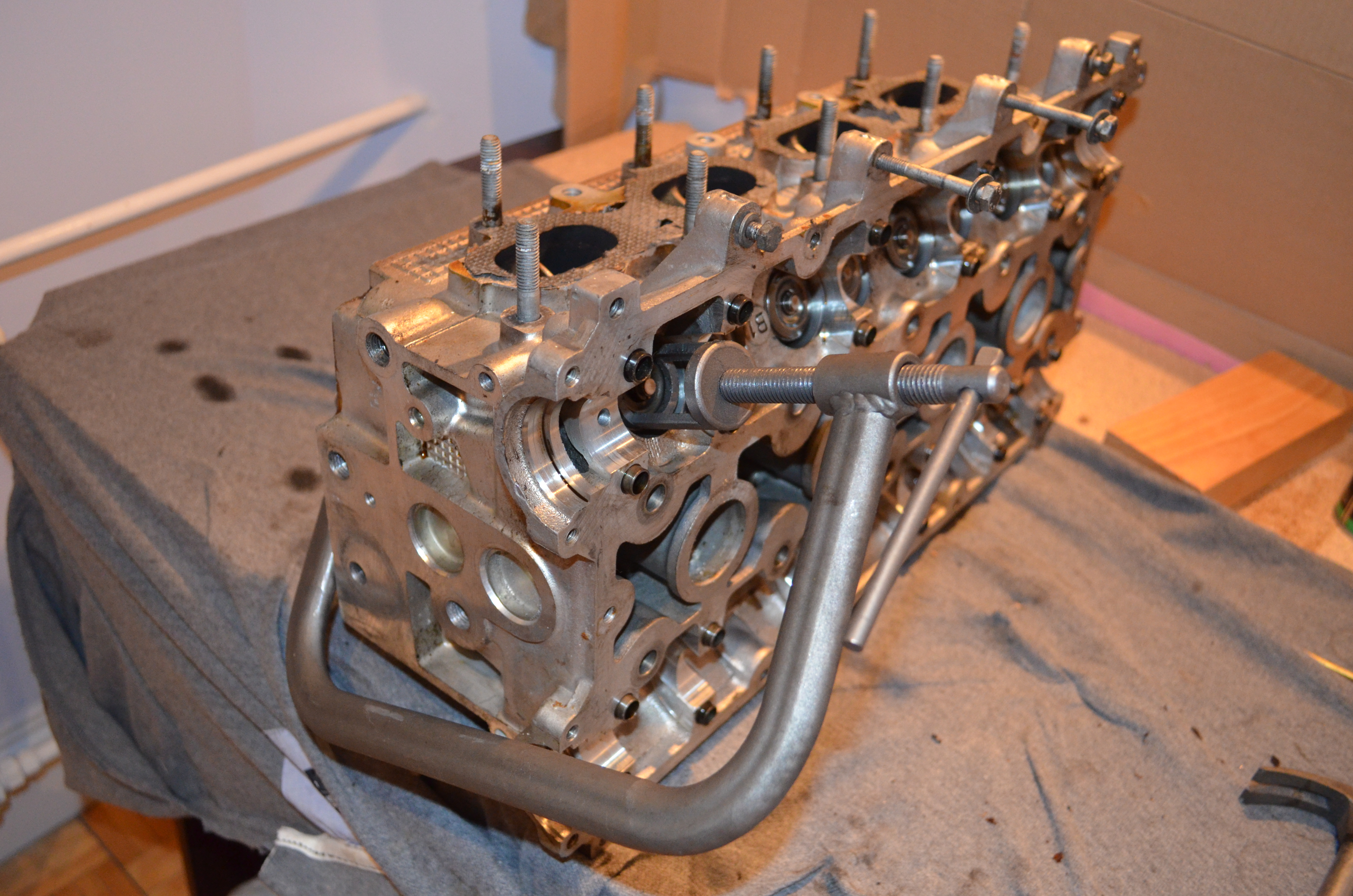

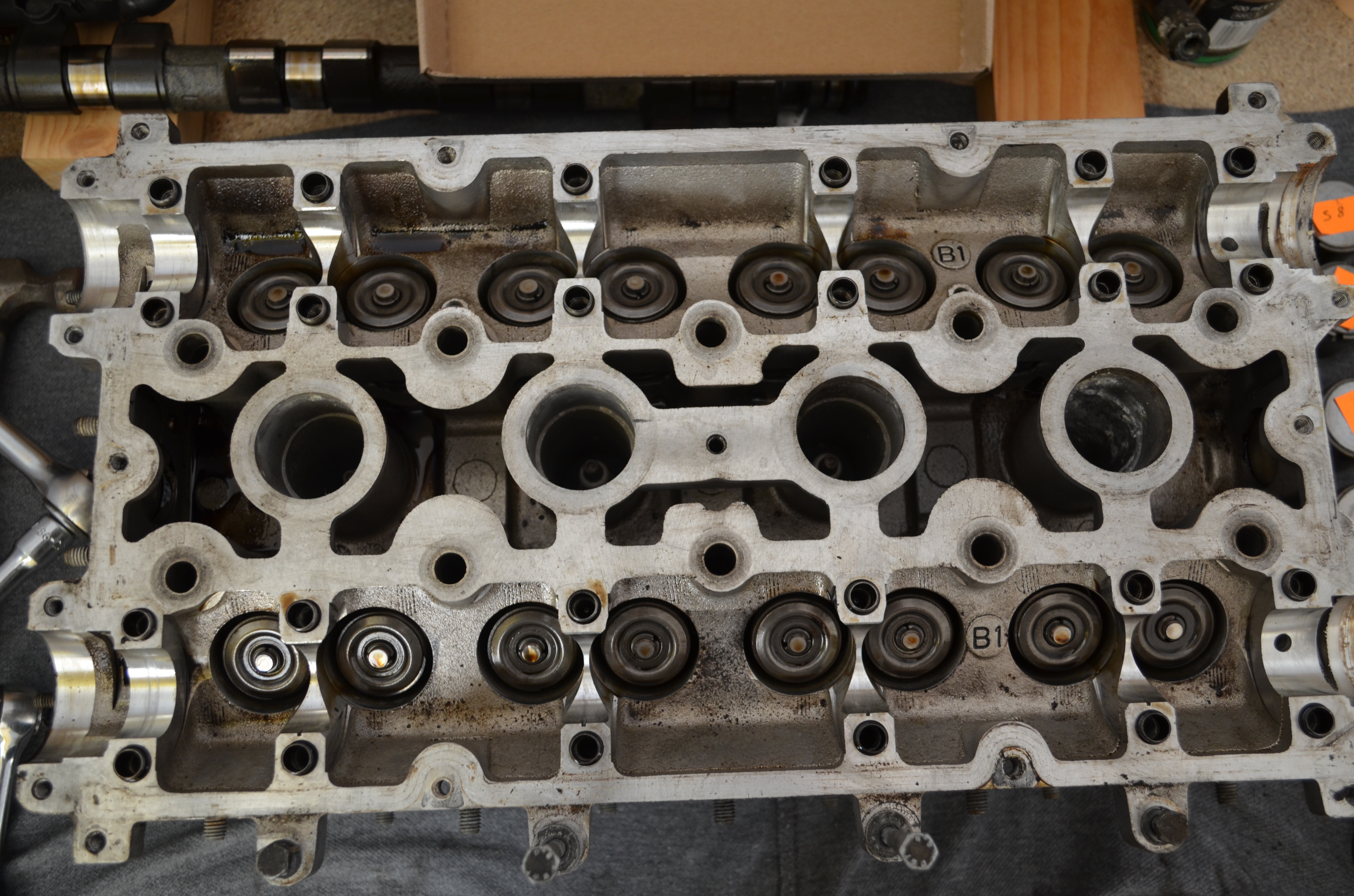

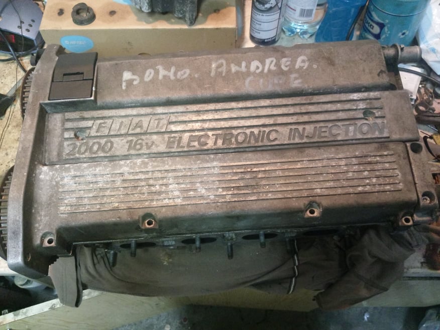

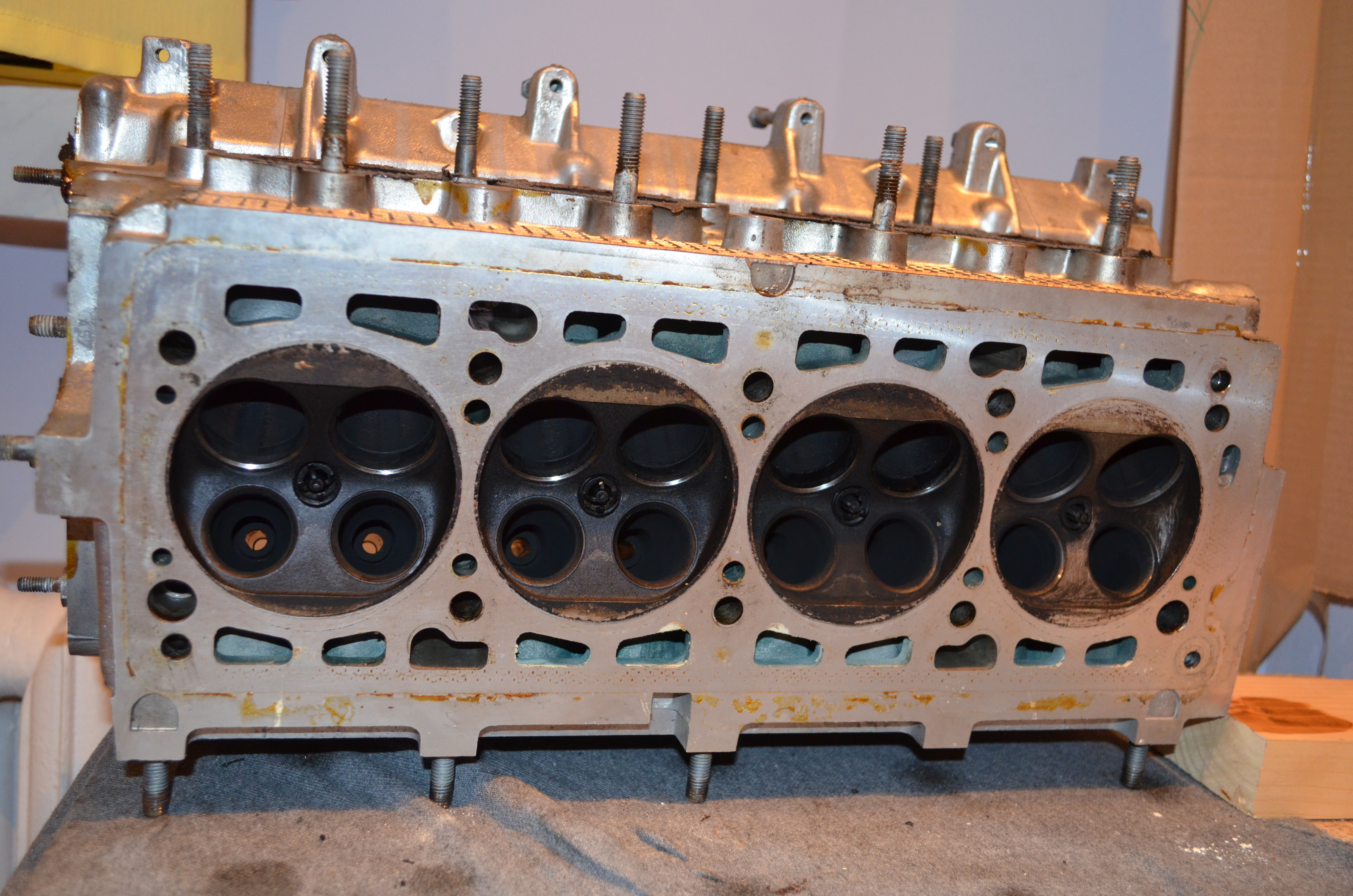

Pod nóż poszła kolejna głowica, rozebrana w celu rewizji 8) Lepsza pojedzie do szlifierza :>
Magistrala olejowa wałków kiepska :? z 1 strony lutowana a z 2 zagniatana (po tej zagniatanej stronie są luzy dość spore) musiał na lewo olej spierniczać i lekko zmatowiło łożyskowanie wałków jak i same wałki. Jutro ją wyszoruje i obejrzę za dnia.
Wysłany: 04-01-2020, 14:09
Z tą magistralą to fabryczny wynalazek z jednej zagniatana z drugiej lutowana. U mnie dokładnie to samo. Mam drugą głowicę i jest dokładnie tak samo. Pasuje to zlutować. Tak więc dobrze wyczyścić, odtłuścić, lut lampa w dłoń i sreberko do lutowania :D Głowica wygląda ładnie. Wujcio masz gdzieś wymiary głowicy na wysokość by można było sprawdzić czy ktoś już ją planował? Ewentualnie gdzie mierzyć, gdzie są punkty kontrolne. Mam swoje przypuszczenia ale nie mam pewności.
Wysłany: 04-01-2020, 19:57
Taki mam plan, wziąć to i polutować :D Co do głowicy to nie wiem ale jak ściągałeś i była ori uszczelka to jest szansa, że nie była planowana. W temprze miałem zdjęte 1.5mm z głowicy a to już bardzo dużo ;D rozrząd się przesunął o pół ząbka na znakach koła wałka.

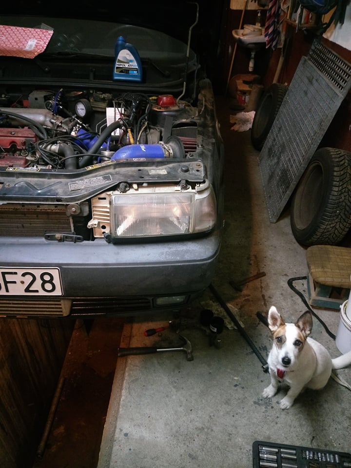

Mały pomocnik :badgrin:
Wysłany: 04-01-2020, 20:14
W silniku z Delty była oryginalna uszczelka, płaszczyzna nie wyglądała na planowaną (chyba że ktoś planował jak w fabryce ;p co nie jest wykluczone) więc na 99% raczej fabryka. Niemniej co do drugiej głowicy wielka zagadka. Spróbuję z wymiarami odnieść się jakoś pomiędzy jedna głowicą a drugą. 1,5mm to sporo. Na raz bierze się bodajże 0,1-0,2-0,3mm zależy jaka jest potrzeba wiadomo im mniej tym lepiej. Wydaje mi się ze w tym silniku tak do ok. 0,2 można jeszcze jakoś kompensować uszczelkami. Ori ma chyba coś koło 1,6mm a najgrubszą jaką widziałem to chyba od Ausa ok. 1,8mm.
Kto robił Ci regulowane koła r.?
Co to za mały pomocnik :lalala: ?
Wysłany: 04-01-2020, 20:20
Znajomy z Bielska robił kółka, muszę je przetestować czy bicia nie mają :D A to małe białe to mój osobisty towarzysz i pomocnik garażowy :)

Kajlon, z czego ta glowica? ma dosc szpiczaste krzywki w stosunku do tego co mam w 1.8, wyraznie inny profil krzywki z silnika z katalizatorem, u mnie jeszcze "barylki" z wiekszym wspolotwarciem, na co mogli sobie pozwolc , bo rok 89 i brak kata seryjnie. Z ciekawostek to u mnie w 16v jest jeszcze ten "stary" pasek rozrzadu 142 zeby i kola rozrzadu jak w 8v. Moja czapka bedzie w przyszla srode po naprawie do odbioru, 1600 zeta jestem lzejszy, no ale trudno.PS fabryczne prowadnice zaworowe sa zeliwne i takie zaleca producent silnika, nie potrzeba innych.
PS: Jest mi ktos w stanie podac luzy zaworowe ssacy/wydech do 1.8 16v 160a5.000 ? sa inne niz w sedicivalvole 2.0.
Wysłany: 07-01-2020, 17:26
bart128, sporo.... cuś ty w tej głowicy robił?
