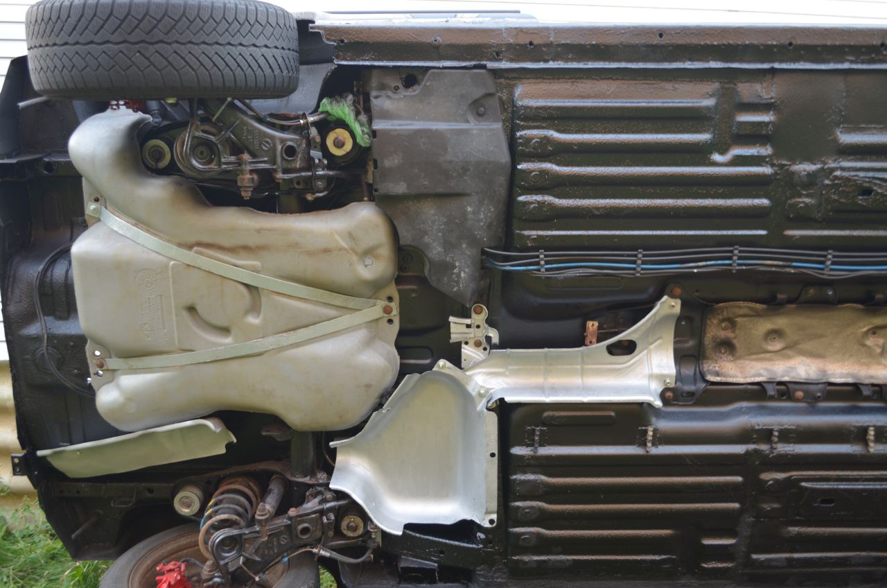

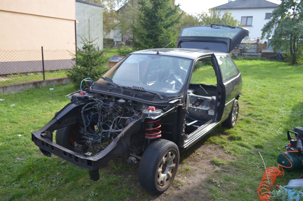

Tipo 3D Kajlona
Wysłany: 10-09-2014, 18:55
Kajlon, to już widzę kogo poproszę o konserwacje :D
Wysłany: 10-09-2014, 18:58
konikks, tak to jego ulubiony pokój ;D
Maciek, a łapa olejowa to sama się przykręciła :lalala:
** Dodano: 10-09-2014, 20:01 **
KrzychuB, musiałbyś mi fure bez silnika podstawić :P bo inaczej ciężko bedzie go fiknąć na bok a inaczej nie dam rady konserwacji wrzucić bo brak kanału :?
Wysłany: 10-09-2014, 19:03
Kajlon, no to byłby problem faktycznie :P
Wysłany: 09-10-2014, 06:07

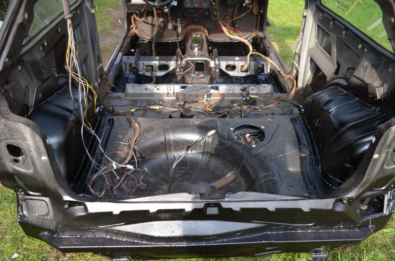

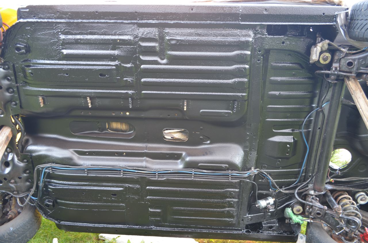

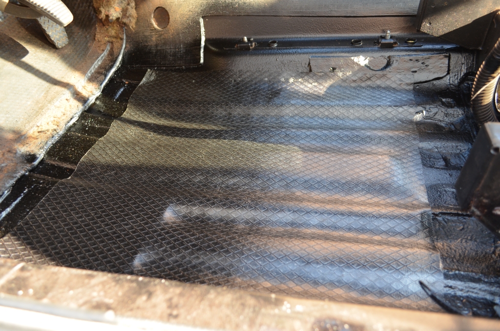

Znów przybyło parę kilo konserwacji 8)

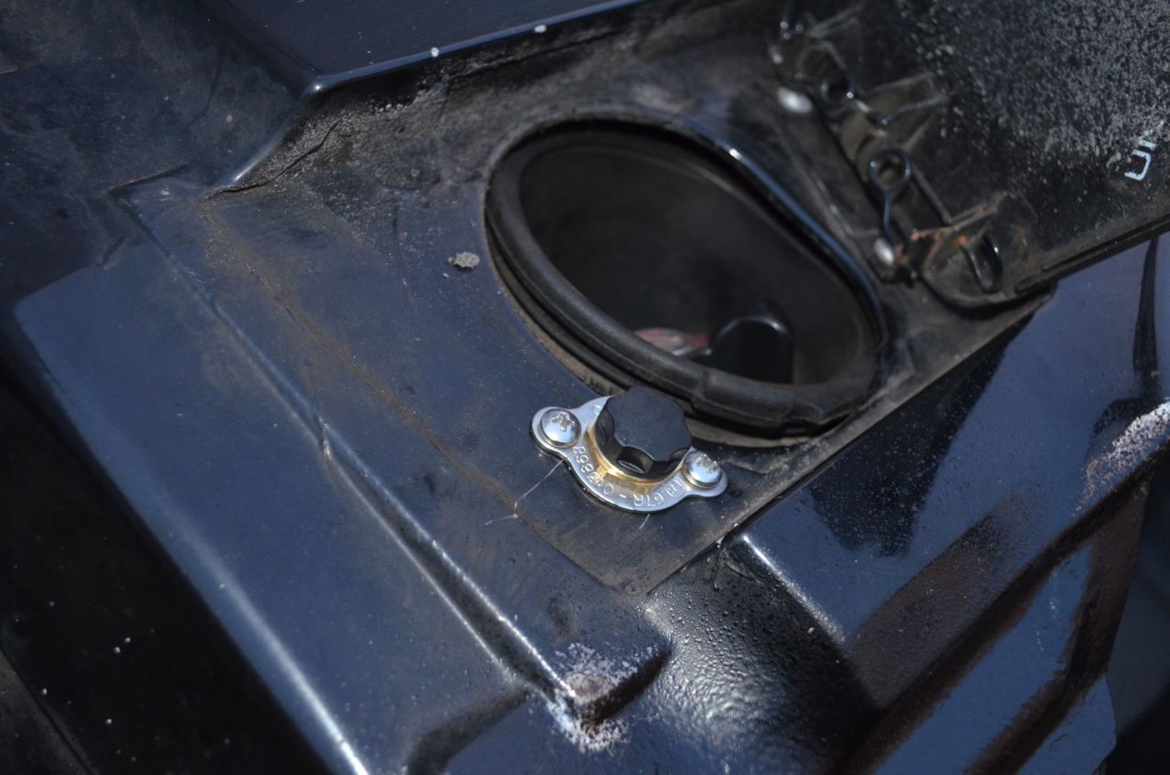

Ukryty wlew LPG ;D
Wysłany: 09-10-2014, 08:45
Kajlon, to chyba jak sie przejade tam kiedyś to Cie poprosze o przerobienie wlewu gazu :P

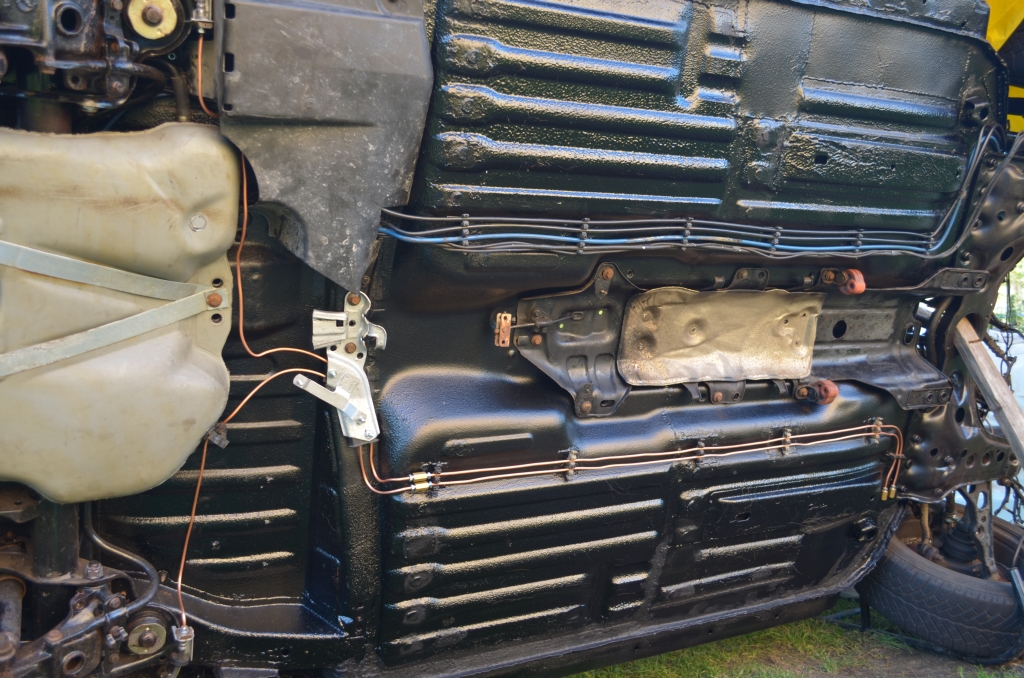

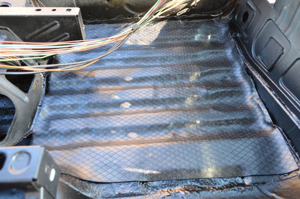

Wczoraj zrobiłem nowe przewydy hamulcowe i powyklejałem podłogę matami wygłuszającymi :)
Dzisiaj wpadnie do pompy hamulcowej zestaw naprawczy + został mi przewód hamulcowy prawego przedniego koła do połączenia z pompą ABS

Kajlon, inna zmiana w pracy to już widać znów robote :P a z tym wlewem to serio ?
Wysłany: 11-10-2014, 09:20
KrzychuB, serio tylko musiał byś kupić cały zestaw pod klapkę + wąż miedziany ze 2m i jakieś mocowania węża do podłogi bo luźno wisieć nie może ;D

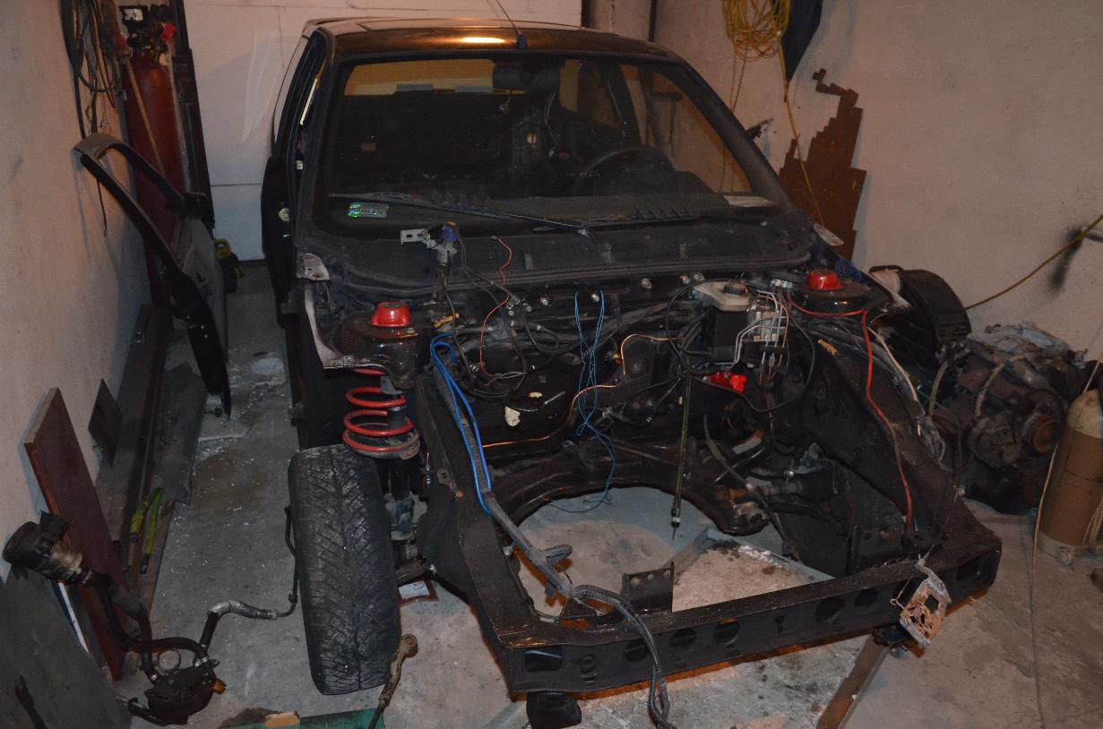

Wysłany: 17-10-2014, 19:23
Tipek już w ciepłym garażu czeka na silnik 8)

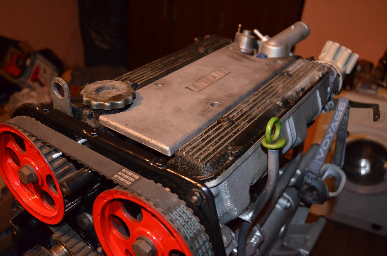

Silnik dostał nową czapkę, tylko trzeba ją trochę dopieścić :)
W przyszłym tygodniu będzie manual z rozbiórki maglownicy ze wspomaganiem + wymiana uszczelnień :D

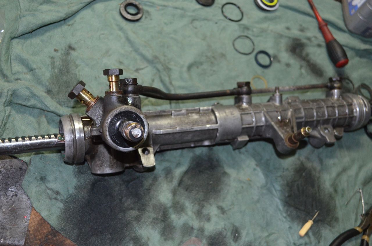

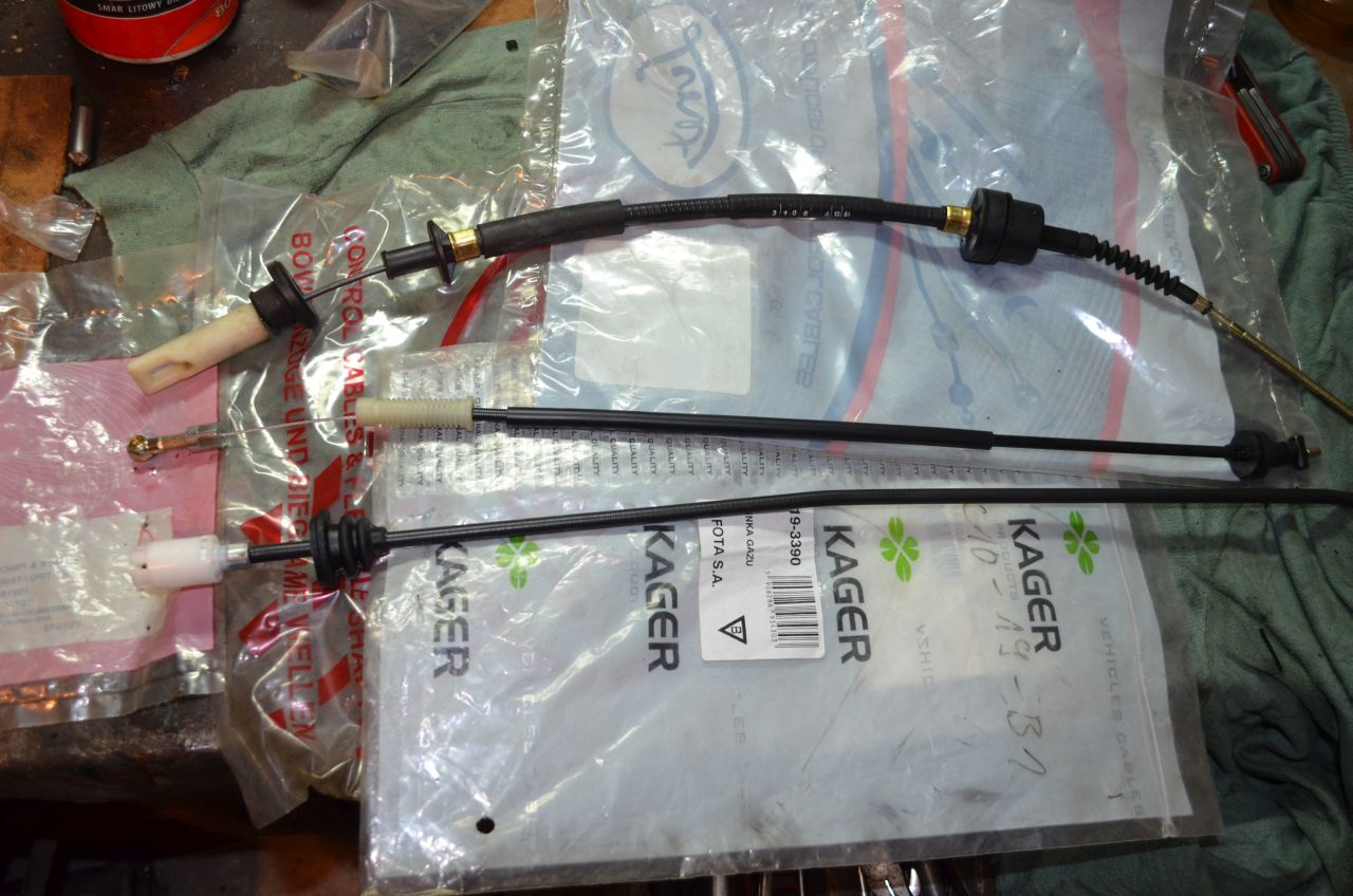

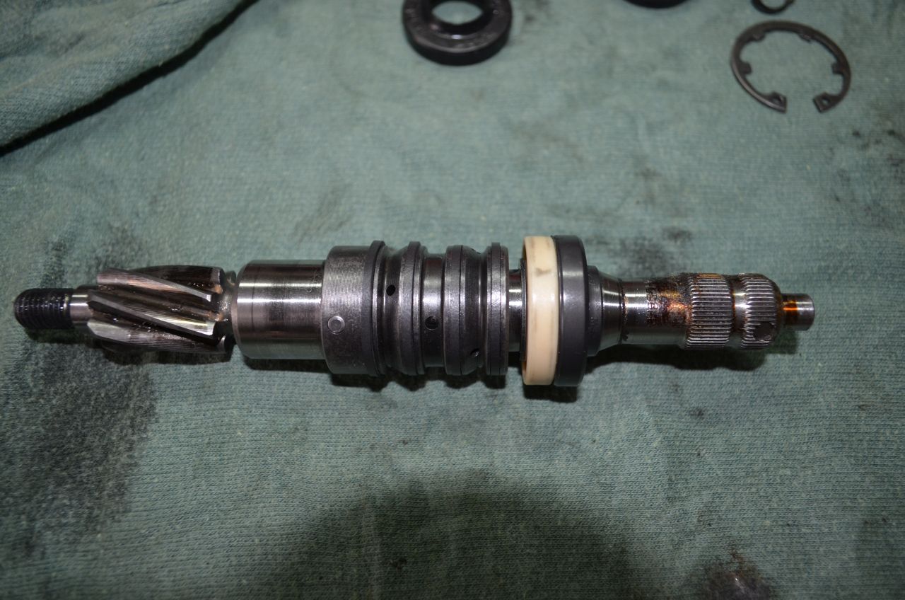

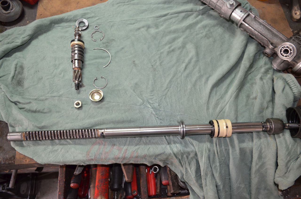

Uszczelnienia zamówione a maglownica rozłożona na części pierwsze 8)
Wczoraj wpadł na pokład komplet linek :)

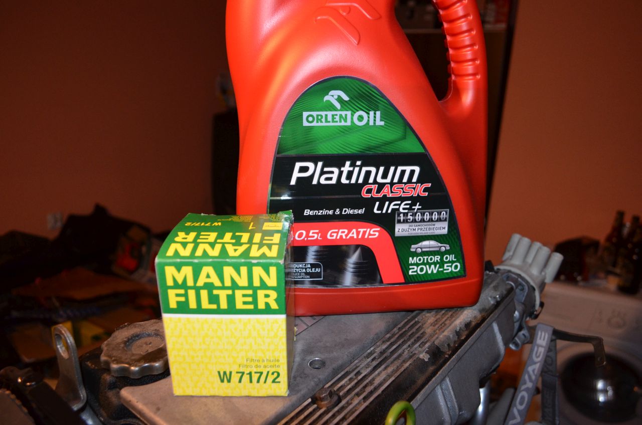

Oliwa + filtr na 1 docieranie :>
Kilka fotek z prac nad maglownicą :>
Wysłany: 22-10-2014, 13:59
Pięknie :D
Wysłany: 22-10-2014, 19:22
Kajlon, podziwiam talent, ja jakbym rozebrał na części to bym już nie złożył :badgrin:
Wysłany: 22-10-2014, 19:40
KrzychuB, przeważnie jak coś rozbieram, co ma sporo części, robię fotki ;D chociaż maglownica jakoś bardzo skomplikowana nie jest..... największy problem miałem z rozpołowieniem ale para wodna ok 200st klocek drewniany, młotek i poszło 8)

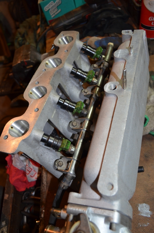

Wysłany: 28-10-2014, 16:07

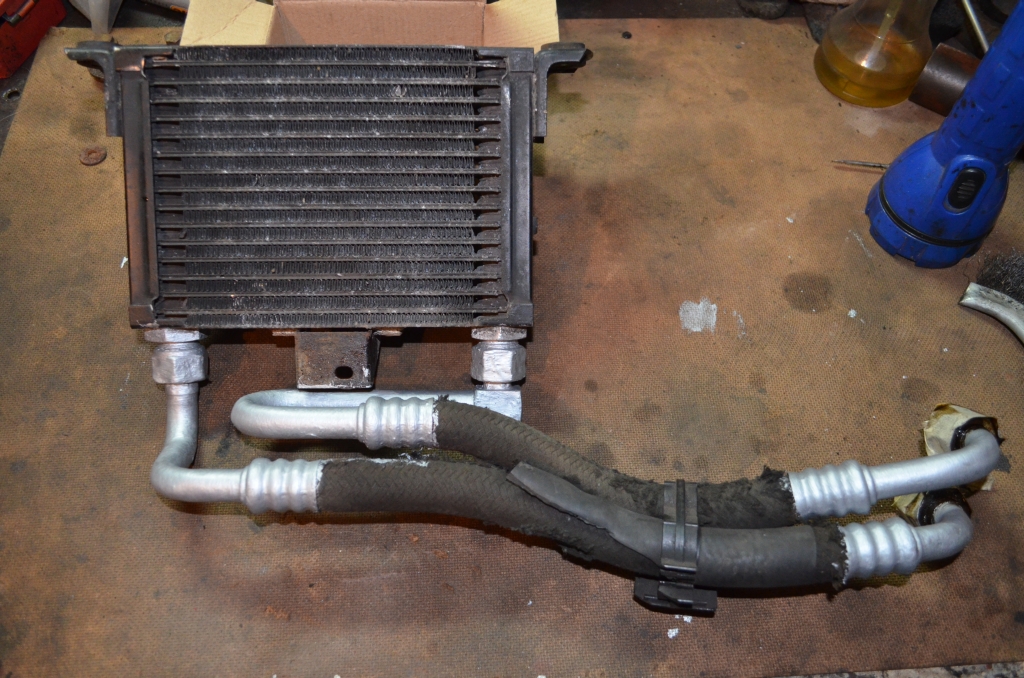

Kolejne fanty przygotowane do montażu :)
pit14
Wiek: 58
Dołączył: 15 Maj 2013
Posty: 463
Skąd: Kraśœnik
Wysłany: 28-10-2014, 21:36
No piękne ! Bardzo ładny dolot - czyściutkie jak u Religi na oddziale

Montaż robimy przez takie ,,ż" :) Sory,ale musiałem.O ortografie też trzeba dbać,bo po latach czytania internetu z moją poprawną polszczyzną też jest dużo gorzej niż w czasach kiedy internetu nie bylo :)
A propos maglownicy.Miałem kiedys 2.0 8v i problem z maglownicą był taki,że w prawo wspomaganie działało a w lewo nie.Co tam się mogło uszkodzić?Oczywiście wymiana maglownicy pomogła.
Wysłany: 29-10-2014, 11:12
pit14, Staram się choćby szmatą wytrzeć wszystko przed zamontowaniem, zawsze to inaczej pod maska będzie wyglądać :)
shagger78, już się poprawiłem :lalala: dzięki za przypomnienie 8)
Co do maglownicy.... z tego co wywnioskowałem po rozbiórce, obstawiałbym nieszczelność na jednym z pierścieni rozdzielacza

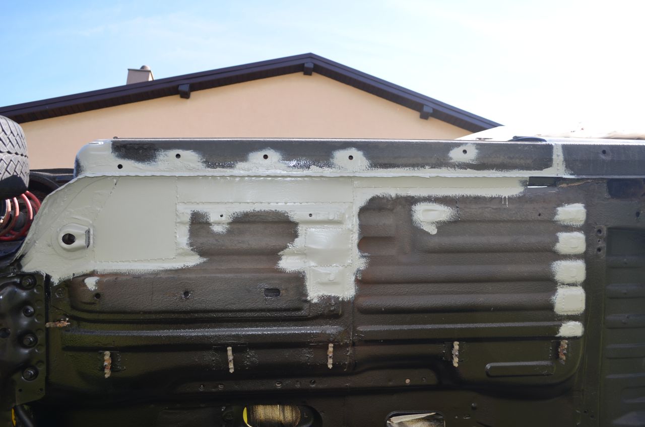

będziesz robił blachare to dobrze opukaj podłogę bo ruda lubi sie chować pod konserwacja ;D
W przyszłym tygodniu jak sie uda pakujemy silnik i robimy wstępne docieranie o ile motor zagada :D
