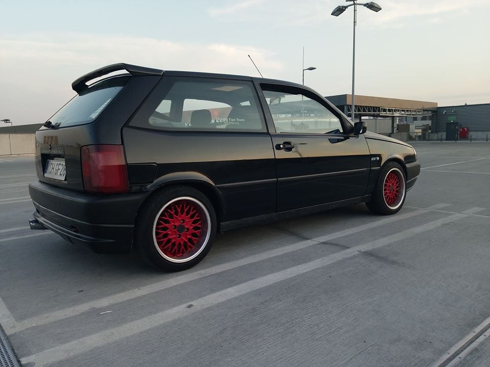

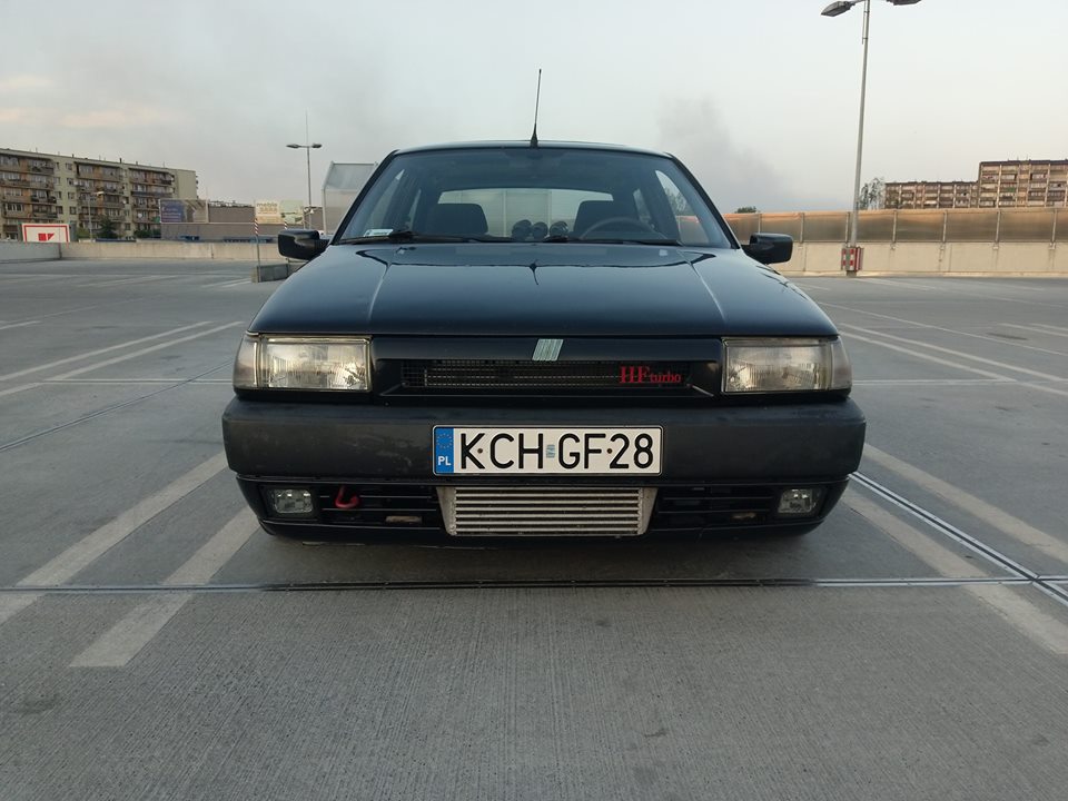

Tą suszarką można 2 bary dmuchnąć w porywach ale wg. Moich obliczeń przy tym silniku 1.25 bar będzie ladować do odcinki. Policzymy jeszcze czy by się nie dało dmuchać więcej a ogólnie Tipo znowu śmiga więc na zlot spot/zlot można jechać w maju :)

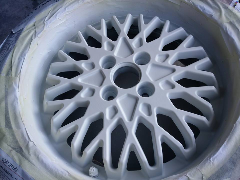

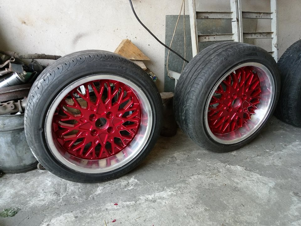

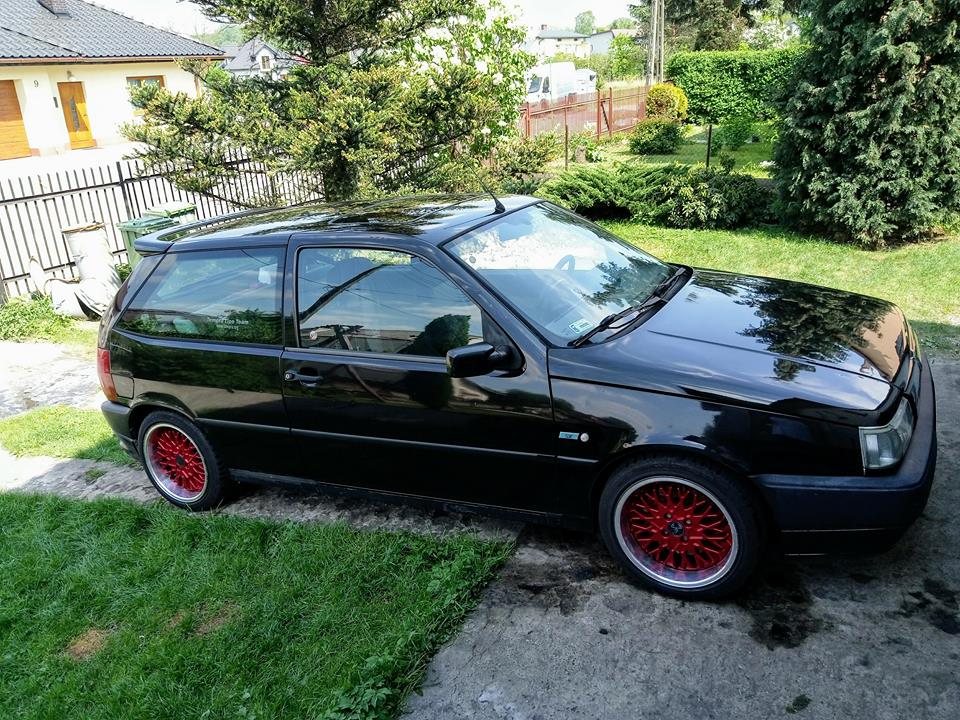

Przed zlotem zabrałem się za odnowienie felg, grzebaniny cały tydzień aż ręce więdły ale elekt wyszedł zadowalający.

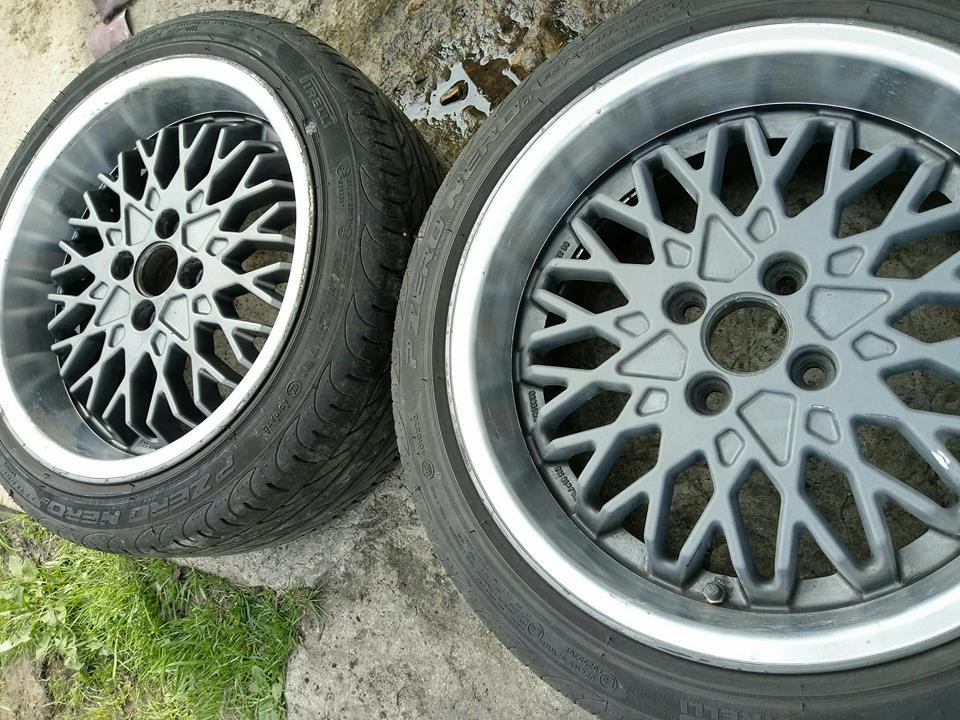

Ściąganie łuszczącego się klaru z rantów.

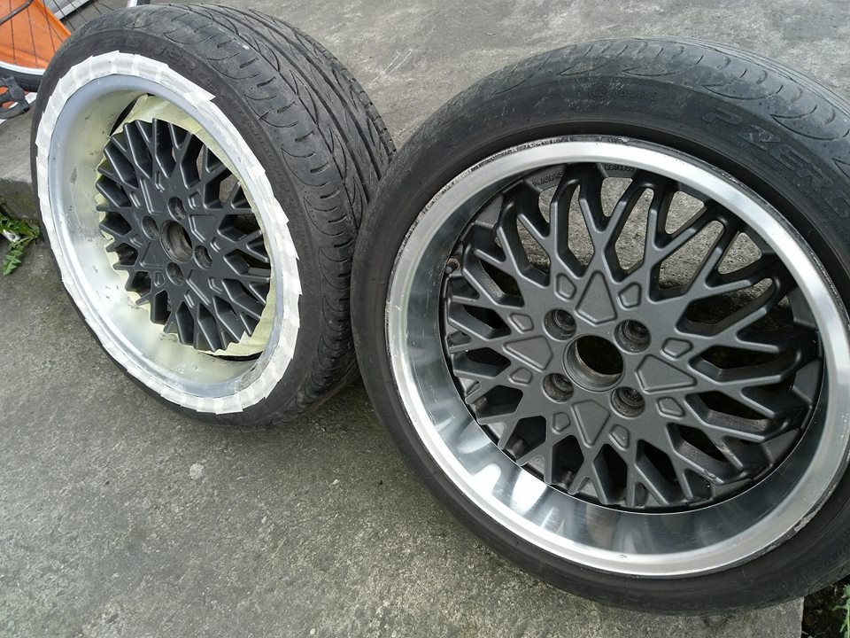

Matowanie starego lakieru.
Lakierowanie podkładem.

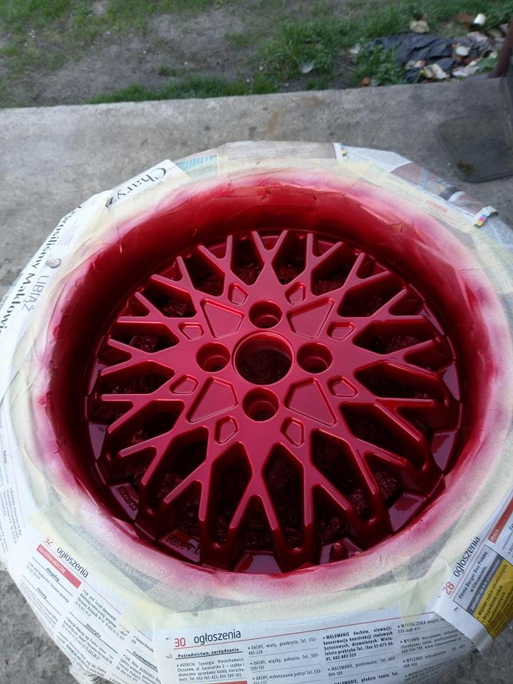

Polakierowane baza + klar z palety Mazdy

jak zobaczyłem czerwone środki to trochę się obawiałem ale wygląda elegancko :)

Dużo Ci lakieru zeszło na wszystkie felgi? Pytam pod kątem lakierowania z puszki :-)
Mam nowe 'stare' Tipo! 1.6ie Suite z klimą <3
Wysłany: 14-05-2018, 11:46
RetX, po około 150ml bazy i 150ml klaru. Lakierowane tylko od frontu.

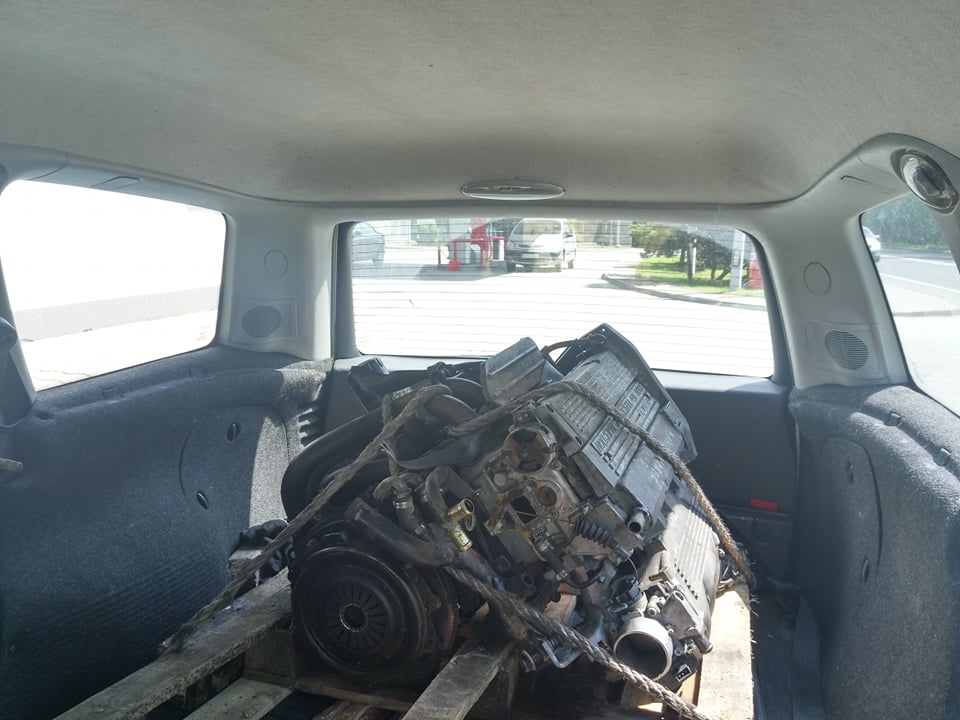

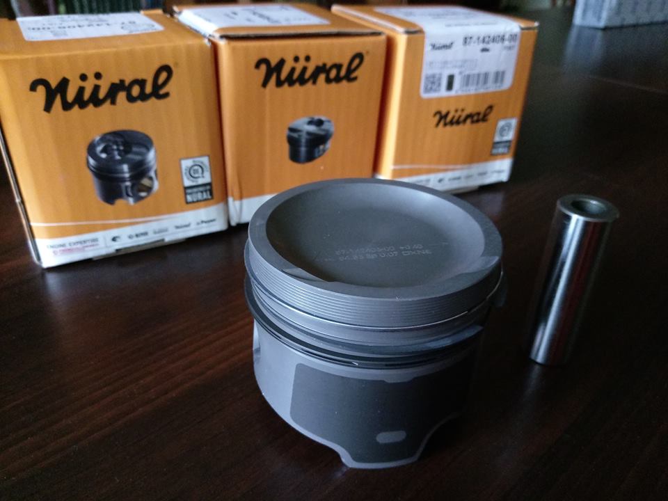

Tipo jeszcze na chodzie ale już nie długo gdyż przyjechały z dojczów nowe graty 8)
Tłoki 2.0 16vt w nad wymiarze.

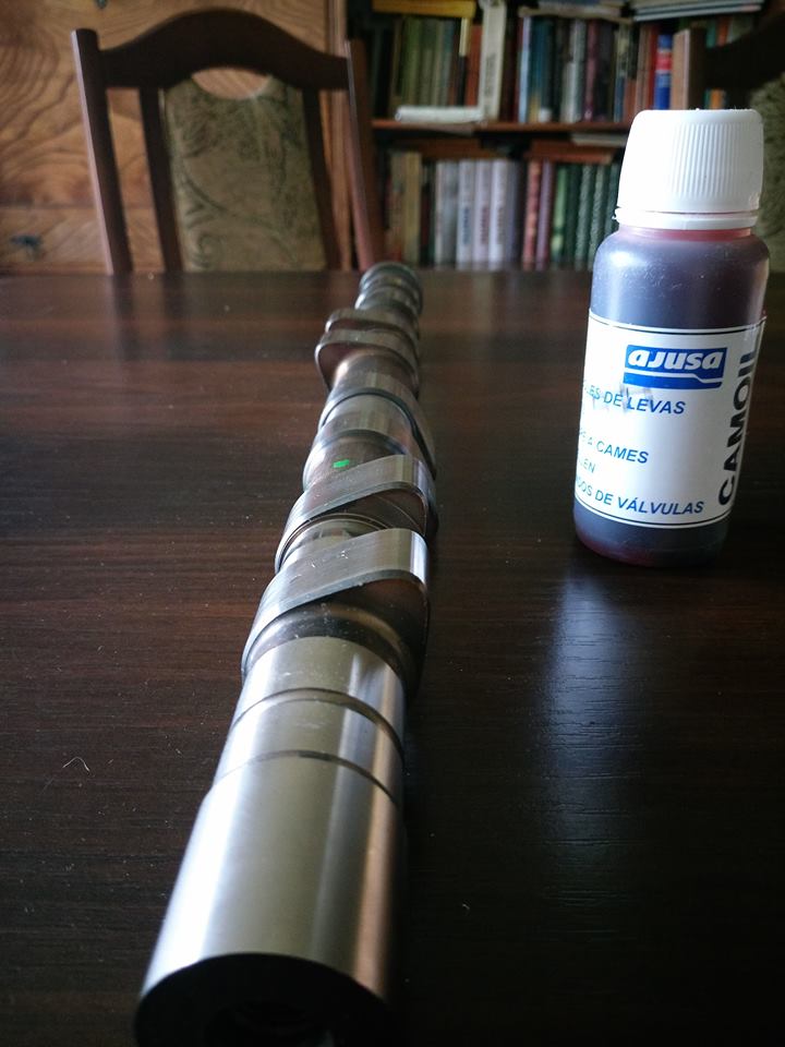

Wałek Tipo 2.0 16v 146km ssący.

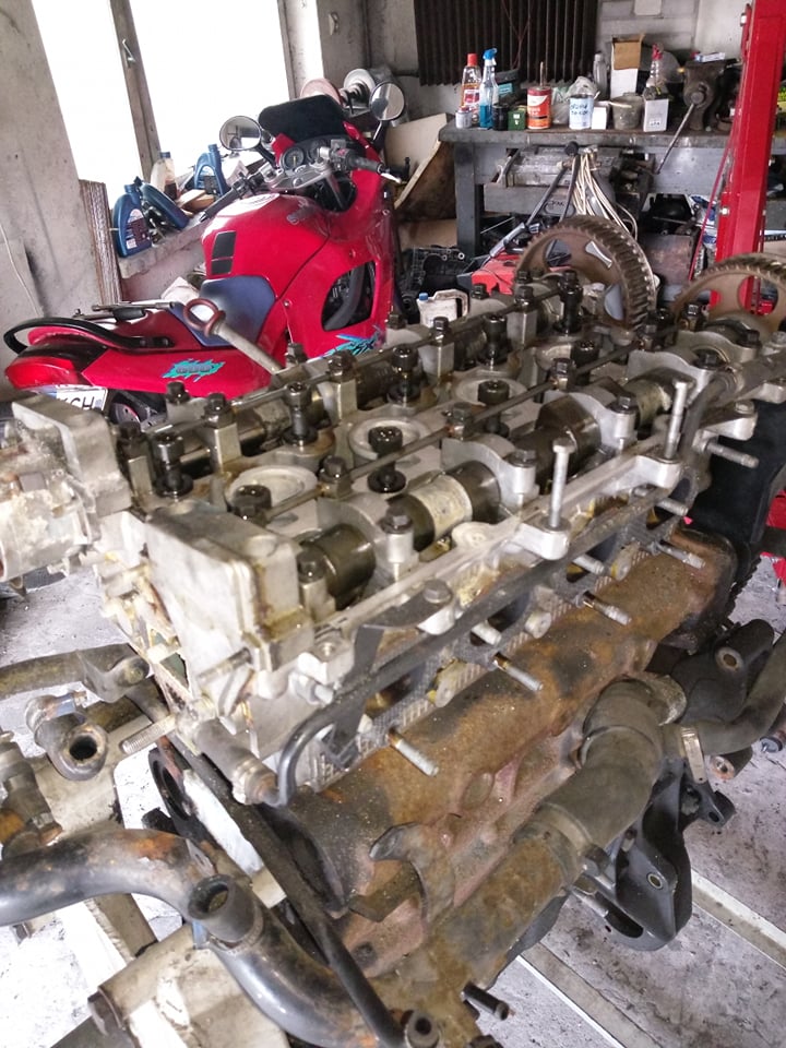

Raku, opcje 1.6 16vt w głowie miałem od początku ale części brakowało i wleciało 8vt do polatania. Wyszperałem w necie tłoki w nad wymiarze + wałki w 16v tipo przedlift i zrodził się pomysł na poskładanie bloku 1.6 na osprzęcie z 16vt :) do tego wszystkiego poleciały uszczelniacze na zaworach i zaczęło się puszczanie białych baków i klepanie silnika :/ sworzeń tłoka chyba... po oględzinach będzie wiadomo. Wał, panewki raczej ok bo ciśnienie oliwy trzyma wzorowe a i upalane było nie raz i nic mu nie dolega, tylko poklepuje jak oliwa osiągnie pow. 70st

pozaślepialiście kanały olejowe w bloku, ładując czapkę 16V?

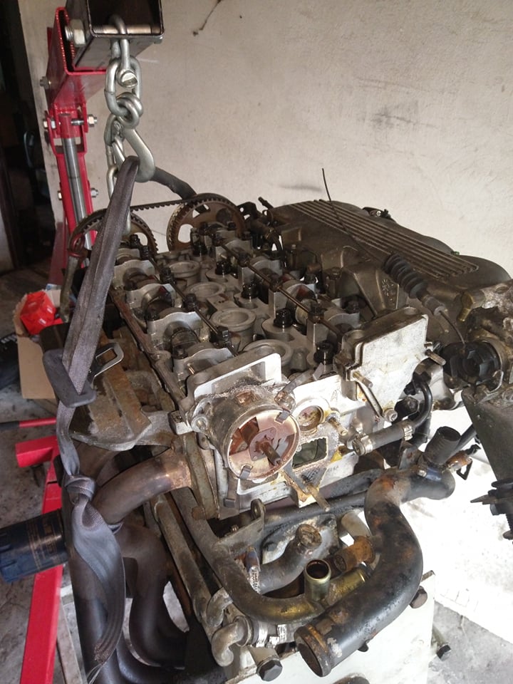

Troszkę się plany po zmieniały 8) za 400pln nabyłem 2.0 16v z Coupe w bardzo dobrym stanie, więc nie będę kombinował i lepił frankensteina 1.6 z głowica 16v. Wleci 2.0 16vT :D

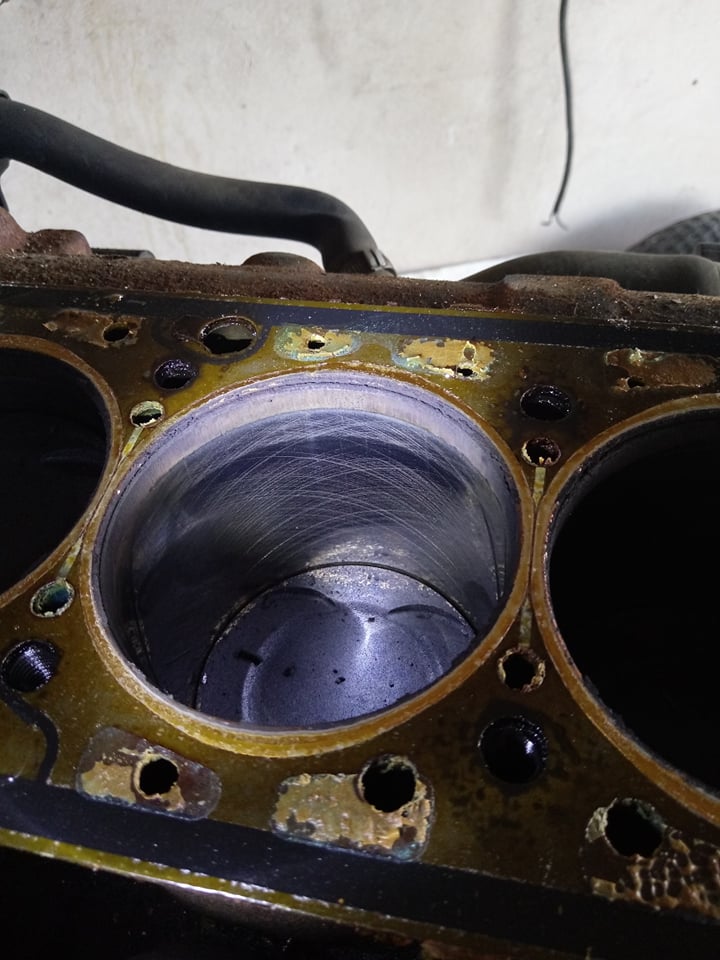

Oooo elegancko!!! Będziesz montował dmuchawę do liści :D do tego wolno-ssaka? Robisz VT na oryginalnych gratach czy "castomowych" ? Sam swego czasu szukałem w miarę zdrowego 2.0 16VT ale kicha, albo szrot, albo tak zdekompletowany że nic mi po nim. Potem mała sie urodziła i cały projekt poszedł w odstawkę. Swoją drogą zdaje się że wyhaczyłeś fajna jednostkę. Bardzo ładny hon na cylindrze i to w miejscu gdzie on najbardziej się zużywa. Czekam z niecierpliwością na pomiary cylindrów, wałków, wału k.

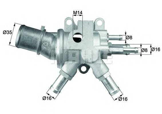

... A jeszcze jedno widzę że właściciel już zdarzył pchnąć dalej termostat - uważaj na to, bo to niemalże biały kruk kupić nowy graniczy z cudem, zwłaszcza do wersji z klimą Nie produkują ich od kilku lat. Nie wiem może pamiętasz ale kiedyś podjąłem próbę naprawy tego (wymiany wkładu - bo to tak de-facto się zużywa). Nie da rady wszystko fabrycznie zaprasowywane, więc po rozpołowieniu wszystko na śmietnik. Ostatecznie jak masz umiejętności i umiesz spawać tigiem + jakiś zaprzyjaźniony tokarz i można zrobić jakiś "custom" z nierdzewki pod jakiś uniwersalny wymieniany wkład o parametrach O/Z (83st. C) jak w originale.
P.S: jak się pojawiają to mają jakieś chore ceny typu 500zł

JAM_BELFEGOR, Co do silników 16v/16vt bloki, wały i głowice są te same, inne są zaś korby, tłoki, zawory wydechowe i wałki rozrządu (można zostawić +10 kunia około :P ) Termostat udało mi się kupić nowy oryginał za 39 zł do tipo 1.8 16v :)
