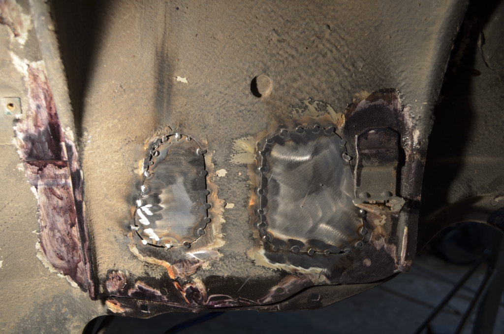

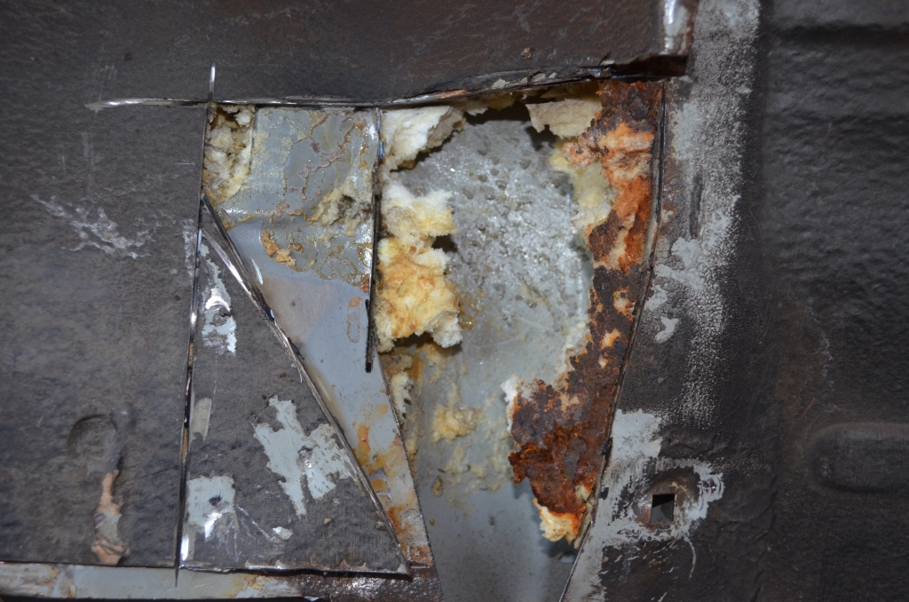

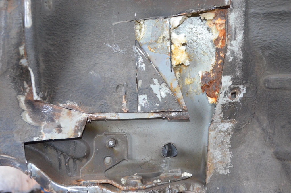

Wycinanki ciąg dalszy ;D
Nie polecam piankowania profili karoserii :? pianka trzyma wilgoć i blaszka gnije :sciana:

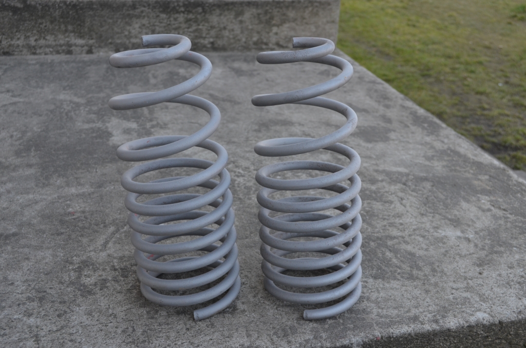

Tylne sprężynki po piaskowaniu :)

Kajlon, to auto epoke lodowcowa przezyje ;)
Wysłany: 11-03-2014, 21:56
KrzychuB, jak się nie rozpadnie do 5 lat to będę zadowolony ze swojej roboty ;D

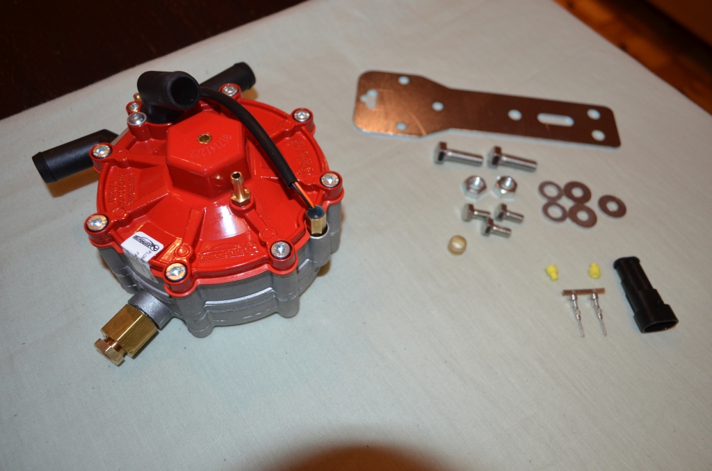

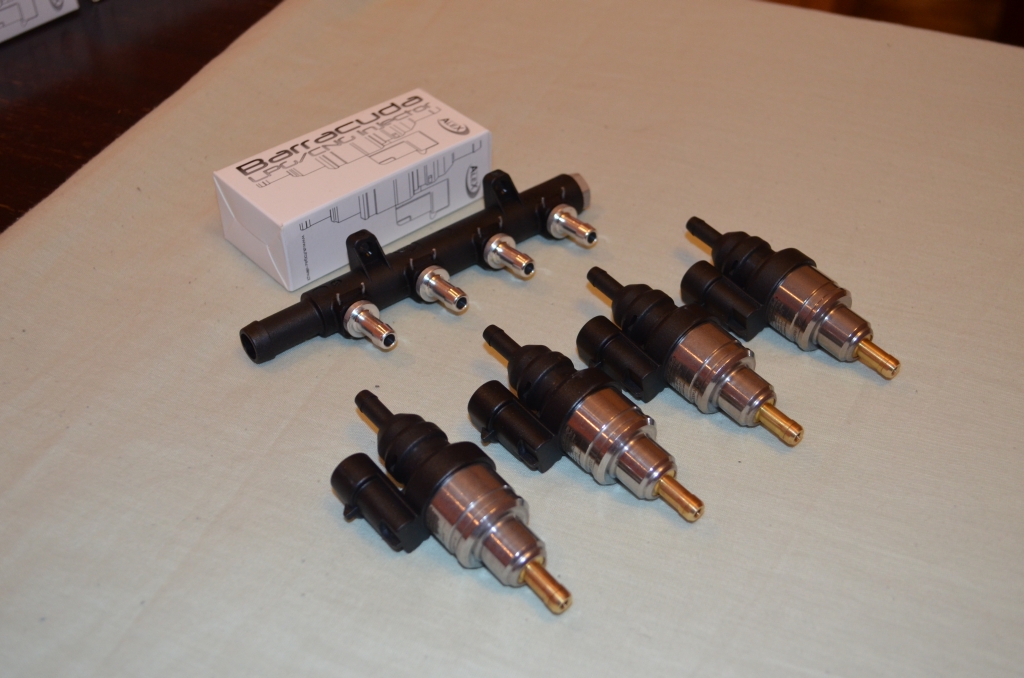

Nowe fanty ;D
REDUKTOR AC R01 250KM
Wtryski Barracuda + listwa rozdzielająca

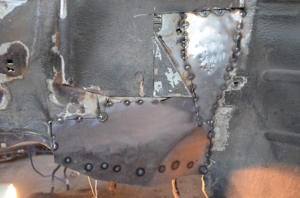

Kajlon, oj skąd ja znam ten ból, w zeszłym tygodniu dokładnie to samo ciąłem i też była pianka w podłużnicach. Taki chyba fabryczny wynalazek :doubt: Nie spawasz ciągłym spawem? To dość newralgiczne miejsce, duże obciążenie z kolumny mac p. ja specjalnie szukam blachy 1,5mm. fabrycznie jest 0,8 a na nią wzmocnienie z blachy chyba z 1mm
Posty: 2216
Wysłany: 13-03-2014, 09:17
Dokładnie,ja zawsze kładę ciągły spaw i nie tylko w elementach nośnych,ale i w całej budzie,bo po jakimś czasie pojawiają się pęknięcia w pustych miejscach które widać zwłaszcza pod lakierem.
Ale odwaliłeś kawał roboty i szacun dla Ciebie 8)
