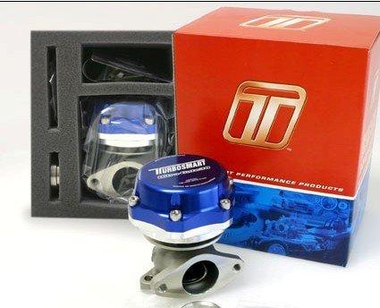

Kupiłem zewnętrzny Wastegate, celem wywalenia seryjnego aktuatora, dzięki czemu opanuję doładowanie.
