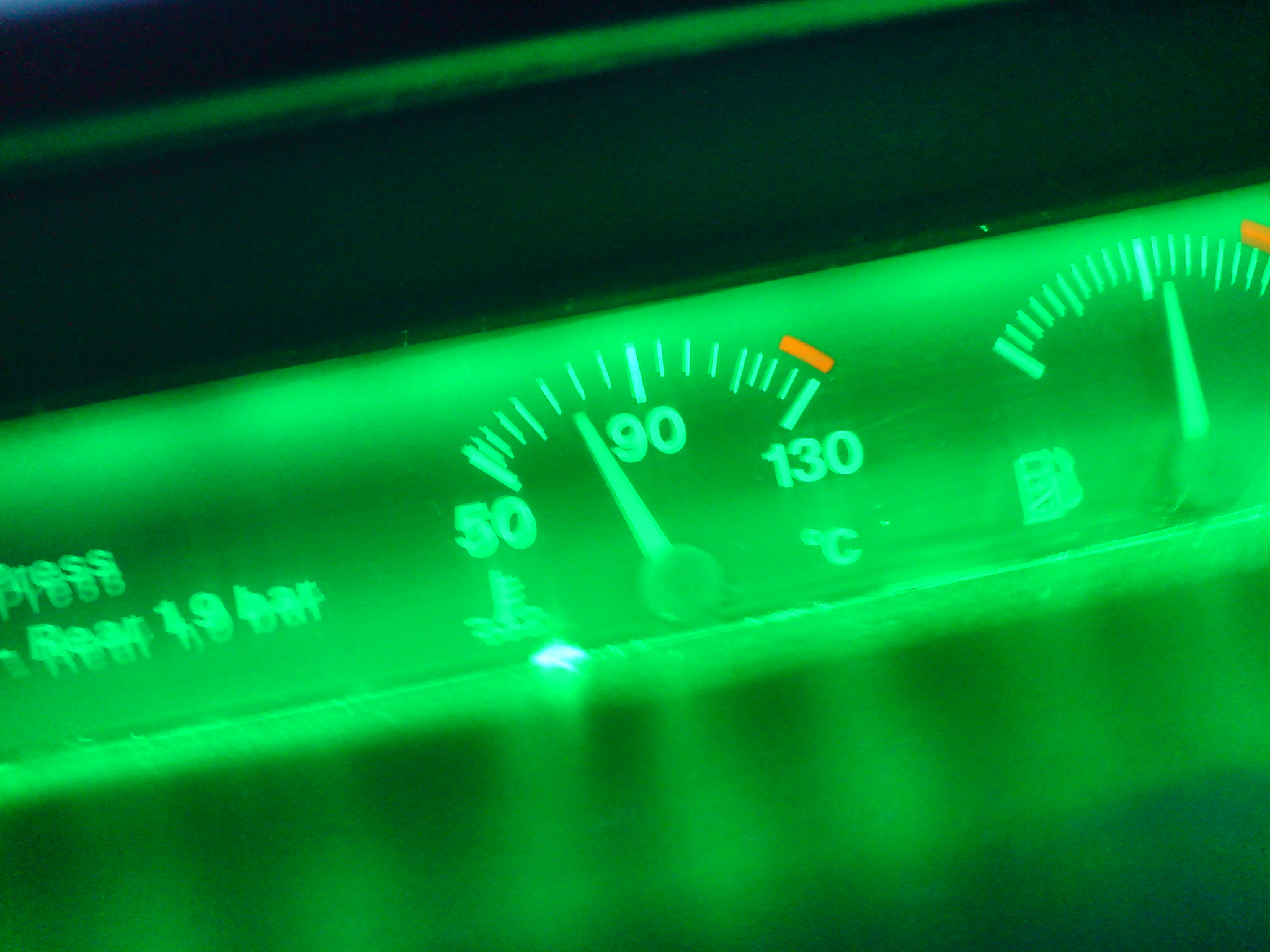

u mnie to wygląda tak http://www.youtube.com/watch?v=-DJ5L7OPTYc
temp otoczenia około 2 stopni niepalony kilka dni, film zacząłem nagrywać około 5 -10 sekund po uruchomieniu silnika. Obroty - ok. 1100 -1200 rpm, W tym czasie wyszedłem na pogaduchę z sąsiadem.
Tutaj temp. jaka była po zakończeniu nagrywania i zrobieniu okolo 1 km. II bieg dmuchawy na maxa ciepłego powietrza. Jak wyłączę dmuchawę to pół kreski jakieś się podwyższy i taką temp mam w czasie jazdy.
Wysłany: 27-12-2009, 18:30
Luczu cosik slabo :) ja po tej wymianie dzisiaj rano bylo -3 i temp po 5 min byla juz prawie 90 stopni :D
Wysłany: 27-12-2009, 18:31
krzychTIPOspeed, ale zapewne w czasie jazdy ? Czy na postoju cały czas i na lpg?
Wysłany: 27-12-2009, 18:32
Ja pale teraz caly czas na LPG no bo z pompa cos nie tak :) na postoju to jest okolo 2 min i potem jazda :) az sam sie dziwie ;)
