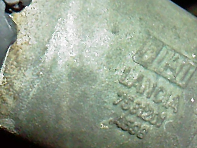

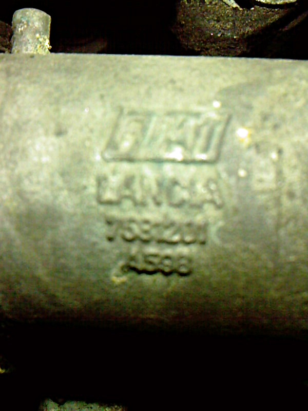

Wysłany: 20-12-2009, 18:41
krzychTIPOspeed, jaki masz silnik :?: jego kod :?:
Wysłany: 20-12-2009, 18:44
musialbym luknac bo ja mam silnik z UNO :)
Wysłany: 20-12-2009, 18:51
krzychTIPOspeed,
na szybko - znajdz górną rurę od chłodnicy i termostat to to w co ona wchodzi ( nie od strony chłodnicy tylko na drugim końcu węża ) to taka szybka pomoc :p
oki zaraz ide do auta poszukac tego i tego nr :)

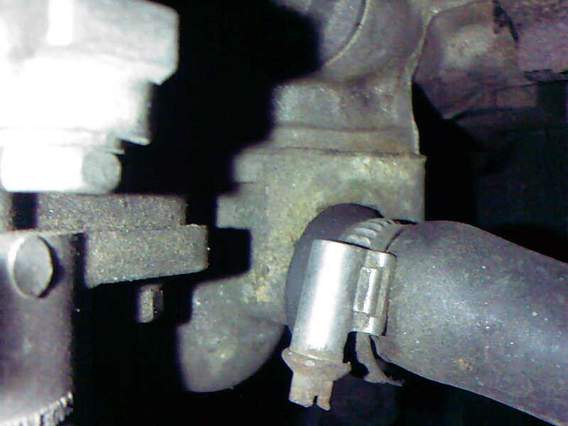

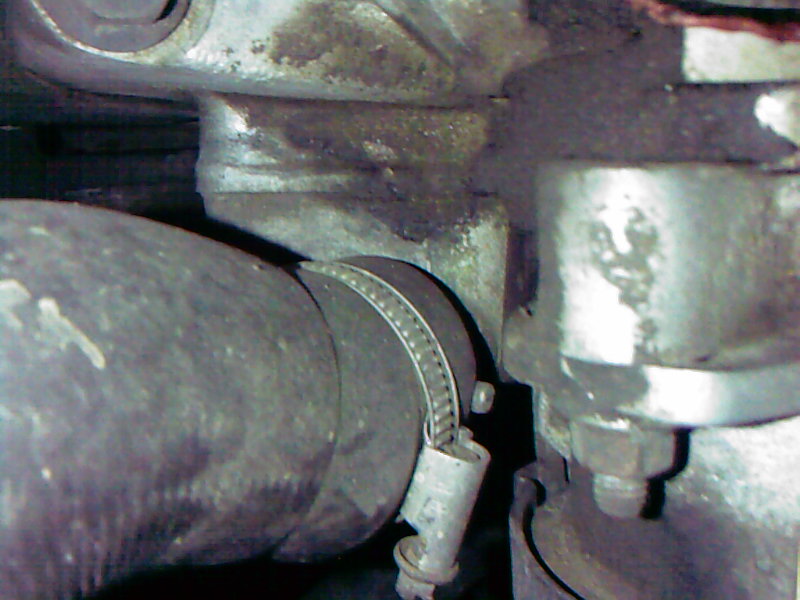

Wysłany: 20-12-2009, 19:34
czy to jest to?? a jesli tak to czy plyn chlodniczy mi sie nie wyleje?
Wysłany: 20-12-2009, 19:36
krzychTIPOspeed, tak to jest to, a płyn.... oczywiscie, ze sie wyleje ;)
