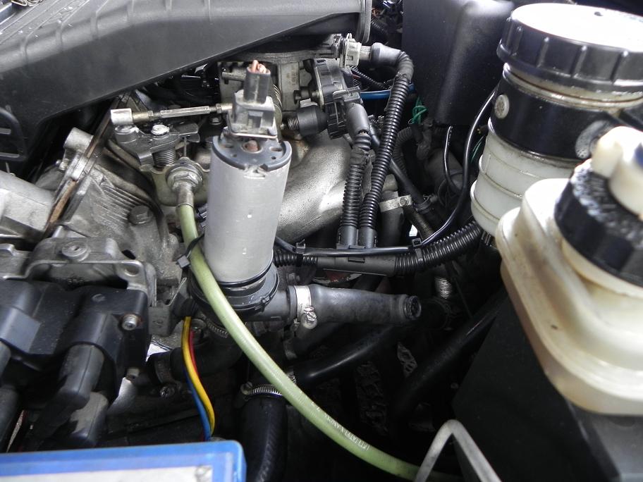

Odgrzewam temat jako ze zima w pelni a po przeczytaniu calego tematu niewiele sie dowiedzialem.Chcialbym u siebie tez polepszyc ogrzewanie w tipo 1.6 i.e.
Sklania mnie do tego fakt ze w moim bylym tipo 2.0 bylo badz co badz zdecydowanie cieplej.
1.6 jest na pb.Nagrzewa sie szybko.Nowy plyn,nowy termostat wahler(najdrozszy jaki udalo sie kupic)Przed wymiana plynu uklad byl plukany plukaczem do chlodnic prestone i to 2 razy.Obecny plyn jes czysciutki-bez skazy.Ma taki sam kolor jak nalewalem.Temperatura po wymianie termostatu w kilka minut dochodzi do 90 st(przed wymiana bylo 70)bez wzgledu na to czy jade 40 czy 140 kmh wiec termostat ok.Ale w srodku jakos nie jest tak cieplo jak bym sobie zyczyl.Srodek jest suchutki ale jakos tego ciepla co bylo w 2.0 nie widac.Wiem ze tu silnik mniejszy lecz mimo wszystko skoro silnik ma 90 to z kratki powinno leciec po uwzglednieniu strat jakies 70 st.c a wydaje sie ze tyle nie ma.
W jednym poscie ktos napisal zeby zalozyc pompke cyrkulacyjna na obieg nagrzewnicy. W 2.0 taka pompka byla i moze to jest tajemnica tamtego swietnego ogrzewania.Obecnie nabylem taka pompke z merca i chce ja zalozyc.Wie ktos na ktory przewod nagrzewnicy i w ktora strone plynie plyn w przewodach tak by nie zalozyc jej pod prad :roll:
Wlasnie przed chwila sprawdzilem-termometr w srodkowa kratke nawiewu,dmuchawa na dwa,motor zagrzany.Podczas spokojnej jazdy 55 st w kratce-podczas ostrzejszej(wiec wyzsze obr silnika a tym samym lepsze krazenie)temp 60 st.Porownujac to do mojego bylego 2.0 tam podczas jazdy zima w kratce bylo 70 i stad roznica :) Pompka od merca jak da rade jeszcze dzis pojdzie do tipka-tylko ciagle mnie dreczy pyt na ktory przewod nagrzewnicy i w ktorym kierunku ma tloczyc.Wie ktos moze,koledzy?

shagger78
Pomógł: 38 razy
Dołączył: 29 Lis 2011
Posty: 1262
Skąd: Góra Kalwaria
Wysłany: 11-02-2012, 14:06
Ja nie mowie ze jest zimno w 1.6 ale zimniej niz w 2.0 a jak juz czlowiek przyzwyczai sie do lepszego trudno zaakceptowac ze cos jest gorzej stad moje pomysly.Nagrzewnica byla czyszczona z zewnatrz z kurzu i lisci.Caly wlot pod podszybiem wymyty byl jesienia na blysk a uklad plukany profilaktycznie przy wymianie plynu.Poza tym auto ma 140tys przebiegu i bylo serwisowane tak jak ksiazka nakazuje wiec plyny byly wczas wymieniane wiec niesadze ze w nagrzewnica moze byc zakamieniona naprzyklad.
Jezeli ktos by mogl sprawdzic jaka temp ma w kratce przy silniku ktory ma ok 90 st,na 2 biegu dmuchawy tak jak ja dzisiaj sprawdzalem byloby porownanie.Bede wdzieczny.
Jesli znajde przezroczysty przewod to polacze nagrzewnice takim i sie wyjasni na 100 proc.w ktora strone krazy plyn a pozniej wstawie pompke na probe i podziele sie obserwacjami.
W 2.0 jak pompka byla zepsuta na postojach np.swiatlach temperatura nieznacznie spadala w nawiewie a jak wymienilem pompke niezaleznie od obrotow bylo w kratce temp taka ze parzylo w rece.Jakosc krazenia ma wplyw-szczegolnie teraz jak mroz a tipo przeciez chwyta tylko zimne powietrze z zewnatrz bo nie ma wewnetrznego obiegu.

Pompke wlaczylem w obieg mimo mrozu na dworze :) Zmarzlem ale wszystko podlaczylem.Jutro potestuje i zdam Wam relacje.

Teraz relacja z modyfikacji ogrzewania :) Powiem szczerze poprawa jest i nie jest tak ze sobie to na sile wmawiam bo potwierdzo to termometr jak i pasazerka ktorej o modyfikacji celowo nie poinformowalem a ktora zna samochod przed zmianami.
Do tej pory termometr w srodkowej kratce udawalo mi sie nagrzac do maks temperatury 55 st a dzis bylo to 70 wiec jest juz tak ze jestem zadowolony.Po 20 km z dmuchawa ustawiona na 2 trzeba bylo juz wylaczyc bo bylo za goraco.Wczesniej na takim odcinku goraca poczuc nie mozna bylo.
Pasazerka potwierdzila ze dzisiaj cieplej wiec poinformowalem o zmanach jakie zaszly w ukladzie ogrzewania.Tak wiec panowie polecam to rozwiazanie.Jak ktos jest ciekaw jak to wyglada jutro dam fotke i jak trzeba to opis.

shagger78
Pomógł: 38 razy
Posty: 1262
Skąd: Góra Kalwaria
Wysłany: 16-02-2012, 00:26
Jako ze nie dysponuje obecnie nadmiarem czasu temat zostawiam tutaj.Mysle ze fotki wystarczajaco to opisuja.Oprocz pomki potrzebne byly opaski i kawalek przewodu gumowego(kolanko)Fabryczne przewody nie sa skracane wiec zawsze mozna powrocic do wersji ,,tak jak bylo"Przy montazu nalezy tylko zwrocic uwage na kierunek wstawienia pompki by przeplyw byl w kierunku od krocca termostatu w kierunku nagrzewnicy.Nalezy tylko podpiac napiecie 12v i pompka chodzi.U mnie poki co(dlatego ze zimno bylo)podpialem sie pod przekaznik od pompy paliwa tak wiec ezeli silnik pracuje pompa cyrkulacyjna takze.Warto jednak zasilanie dac pod przelacznik-wtedy jest opcja ze jesli stoimy i silnik zgaszony z ogrzewania mozna korzystac jakis czas poki silnik nie ostygnie :) U mnie jeszcze beda modyfikacje.Poki co jest prowizorka ale wazne ze dziala i wreszcie jest cieplo tak jak chcialem.
Moja pompka pochodzi z MB okulara ale takze w124 tez mialy(chyba tylko wersje w dieslu)Niektore vw tez maja np.T4 Takze uzywana mozna smialo znalezc :)
