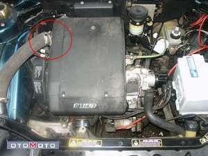

Wysłany: 25-12-2009, 10:53
rafalc, jak silnik jest zimny to na wlocie zaznaczonym na zdjeciu powinna byc klapka zamknieta, w miare nagrzewania sie silnika klapka sie otwiera zamykając jednoczesnie dopływ powietrza znad kolektora.
Wysłany: 25-12-2009, 21:20
tipacz, no ja to tez mialem zrypane i przez to mi obroty trzymalo wysokie :sciana:

Wysłany: 26-12-2009, 01:26
tipacz dzięki za wskazówkę, po świętach to obejrzę :) teraz już czas spać.
