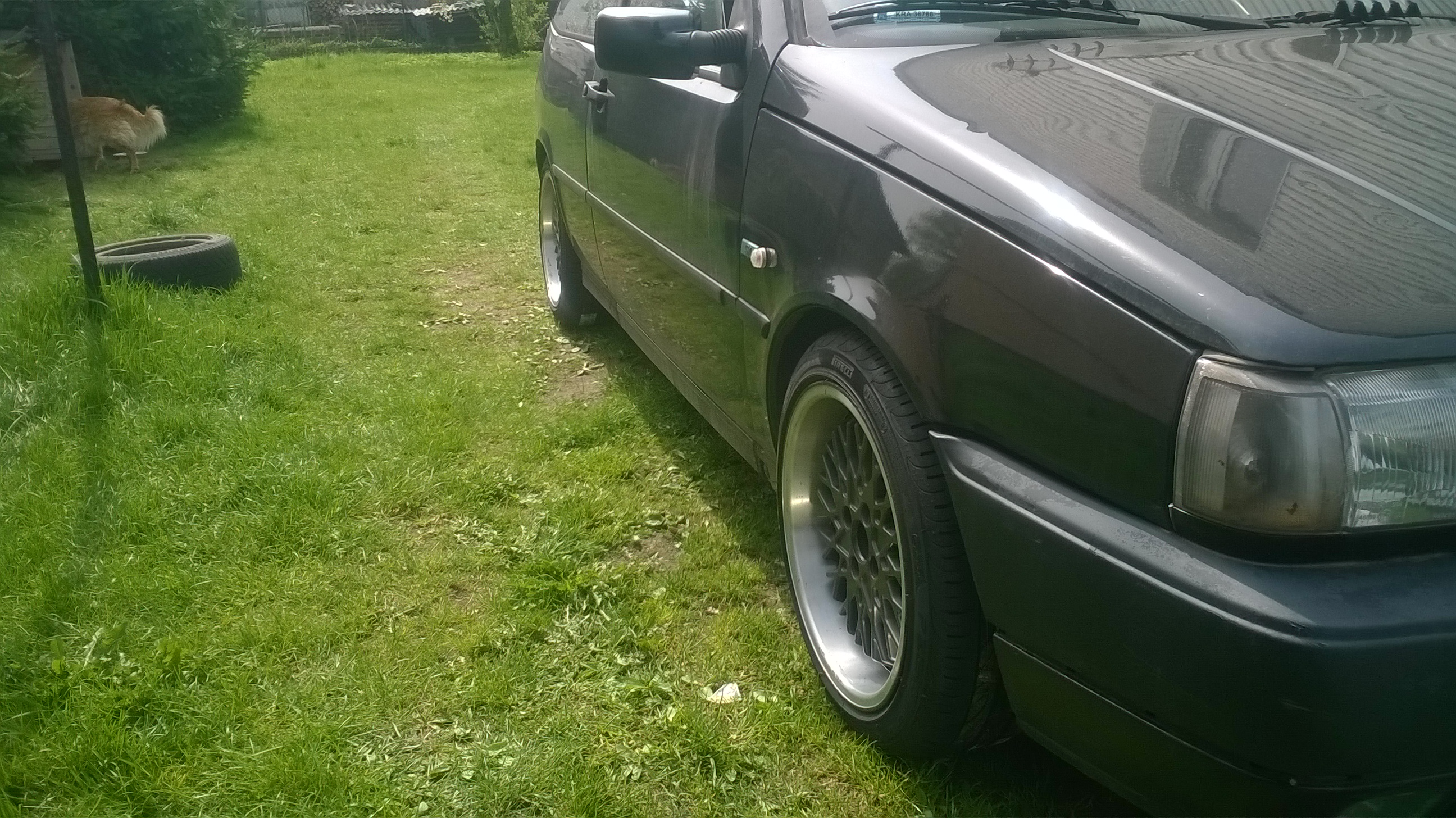

maciek_wk, bo to jeszcze jest fabryczne polerowanie 8)

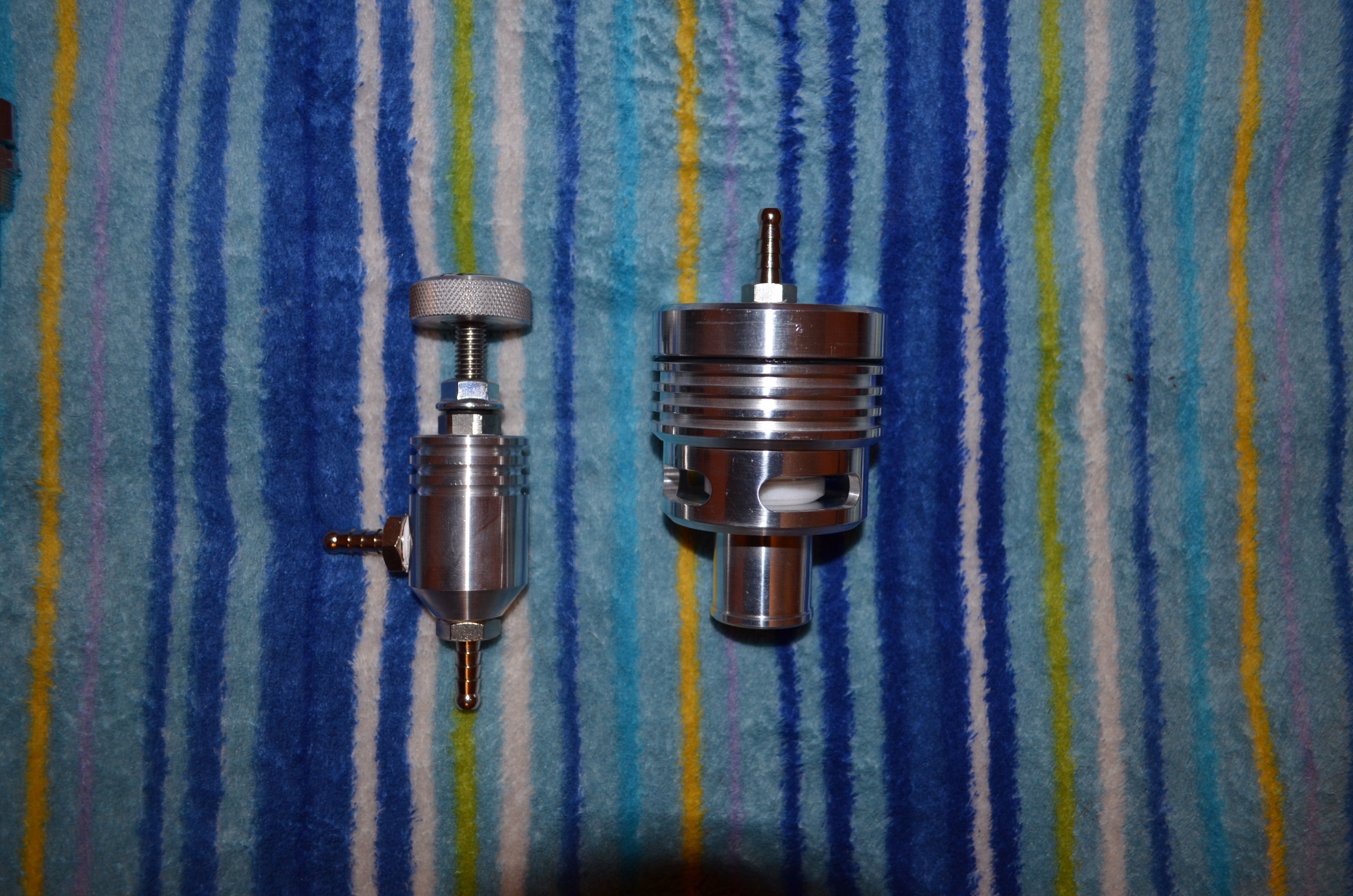

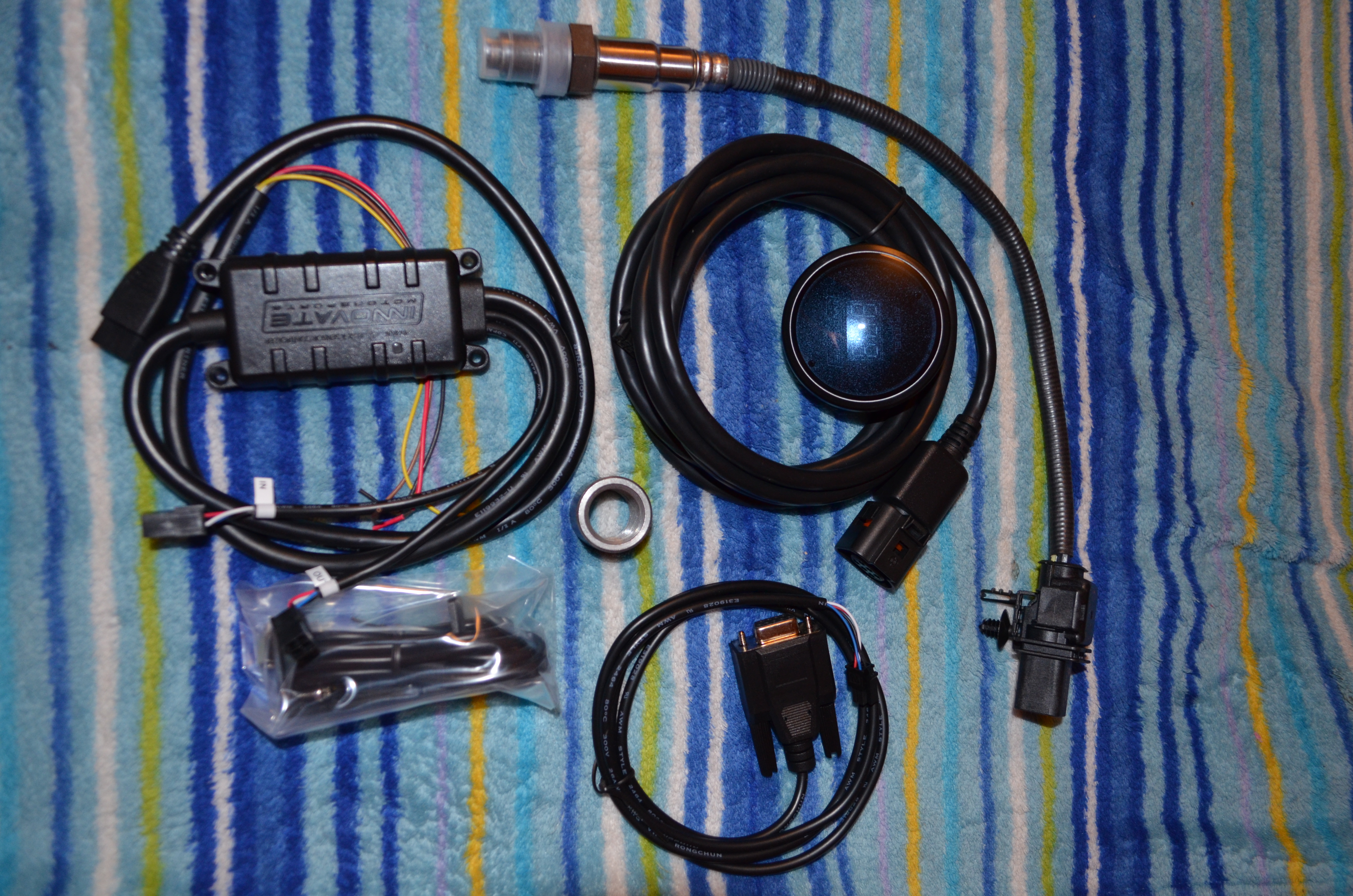

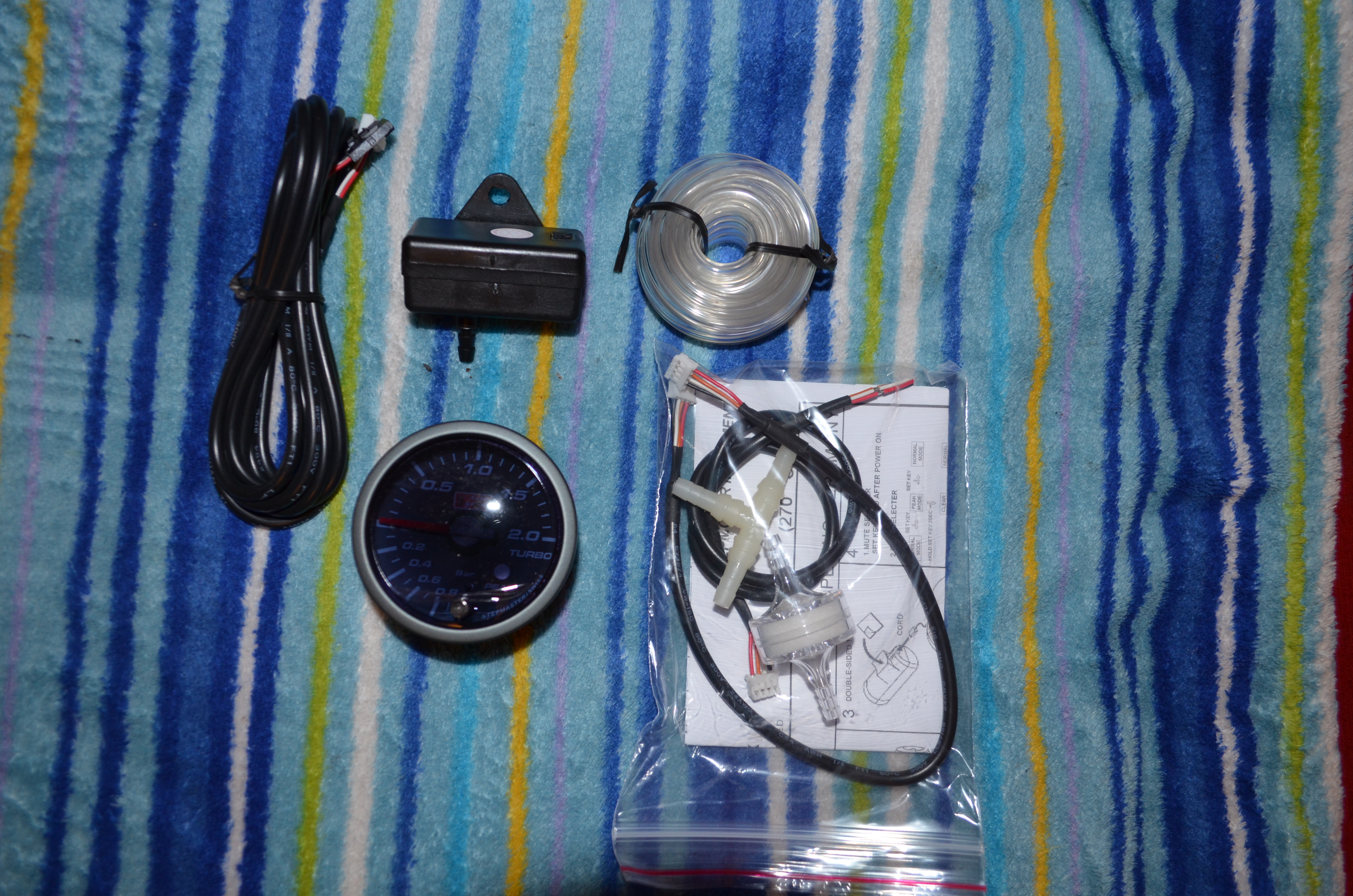

Świerze fanty dojechały 8)
EGT Seria SM Peak + termopara
BOOST Seria SM Peak
Sonda szerokopasmowa 4.9 + Kontroler + Zegar + parę metrów kabli.
MBC + BLOW OFF

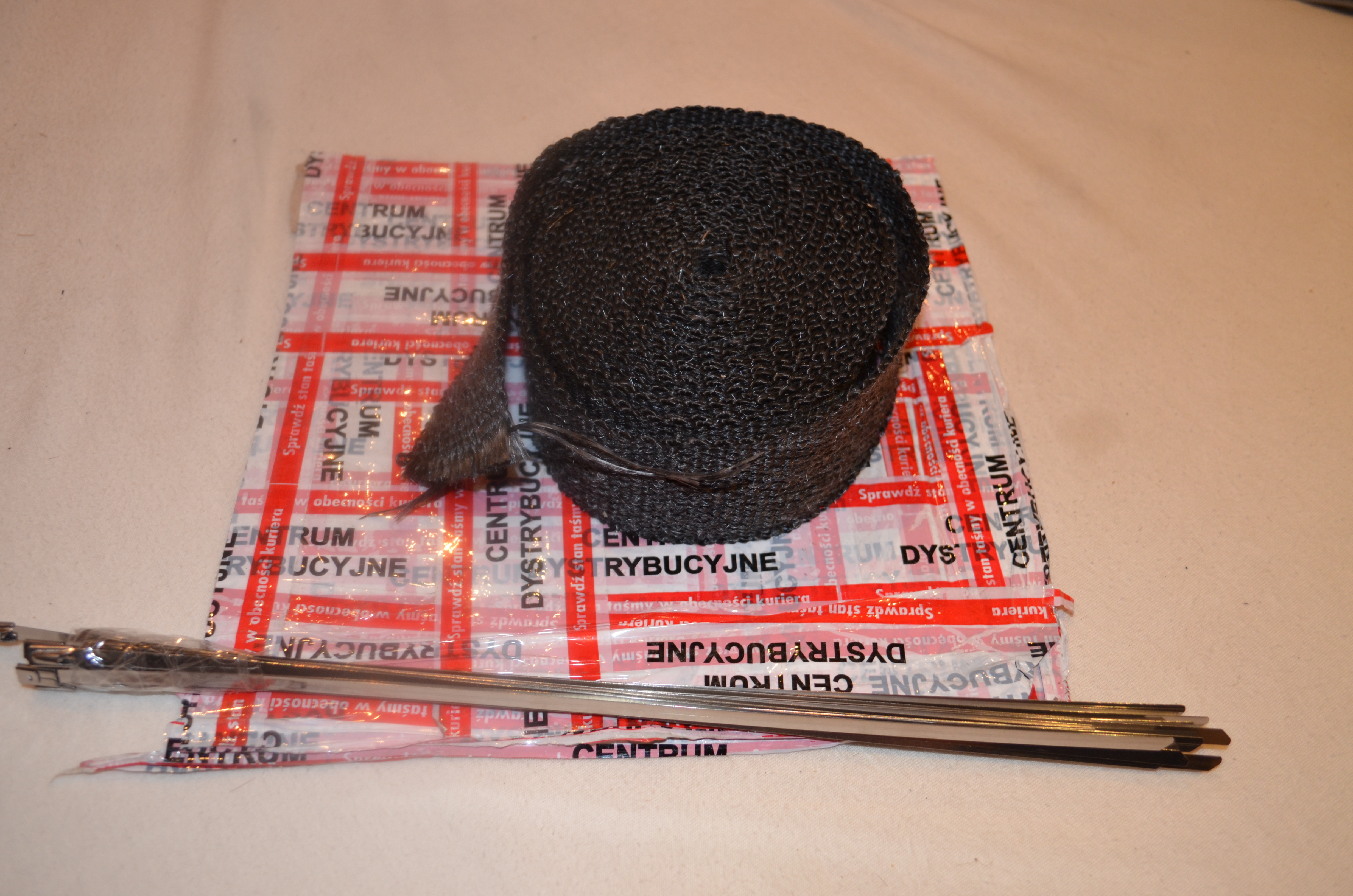

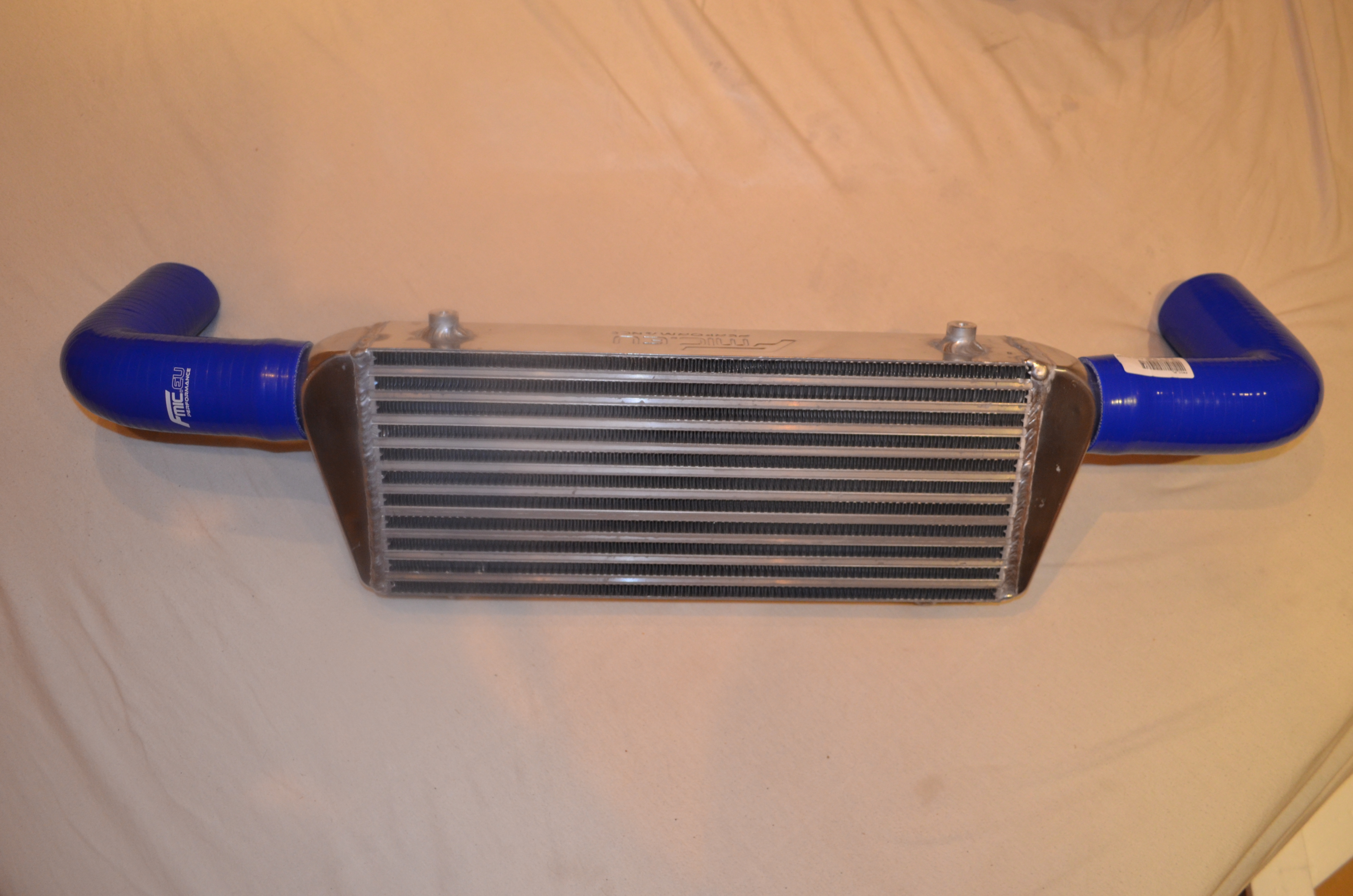

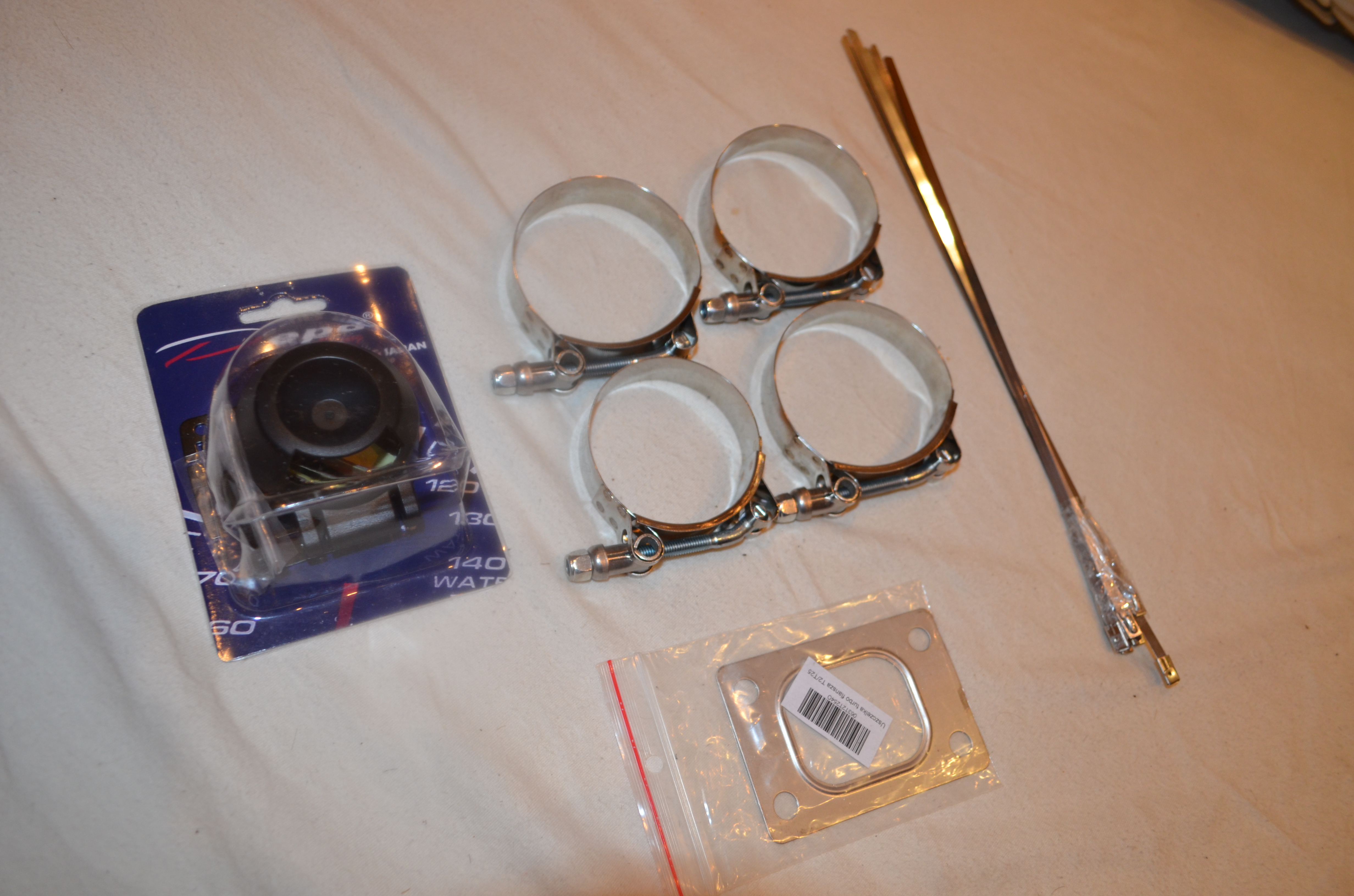

Kolejna dostawa ;D
FMIC
Bandaż termoizolacyjny + opaski, kilka szt. opasek do węży dolotu, jakieś tam uszczelki T2 wydechu, kubek pod wskaźnik AFR bo nie było w zestawie

Kajlon, nie myślałeś o wrzuceniu seryjnego IC z Coupe? Tipo jest pod to oryginalnie przygotowane. Uchwyt pod łapę pasuje, strumienica IC elegancko wychodzi obok halogenu.
Czekam na kolejne porcje fotel i relację z prac. Sam muszę w końcu odpalić swoje :D
Wysłany: 25-10-2016, 00:48
boberko, myślałem aby wsadzić ori IC z Coupe a nawet taki posiadam 8) ale uwaliło mi się, że ma być front no i jest ;D Wtryski pojechały się regenerować, wydech się kompletuje. Pod koniec sierpnia powinno już być na chodzie :>

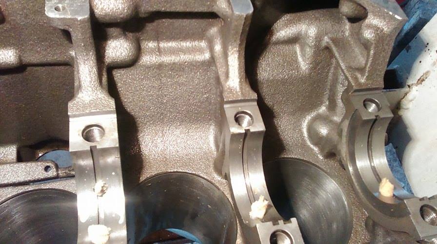

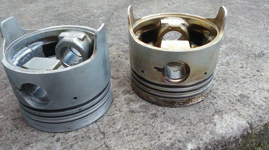

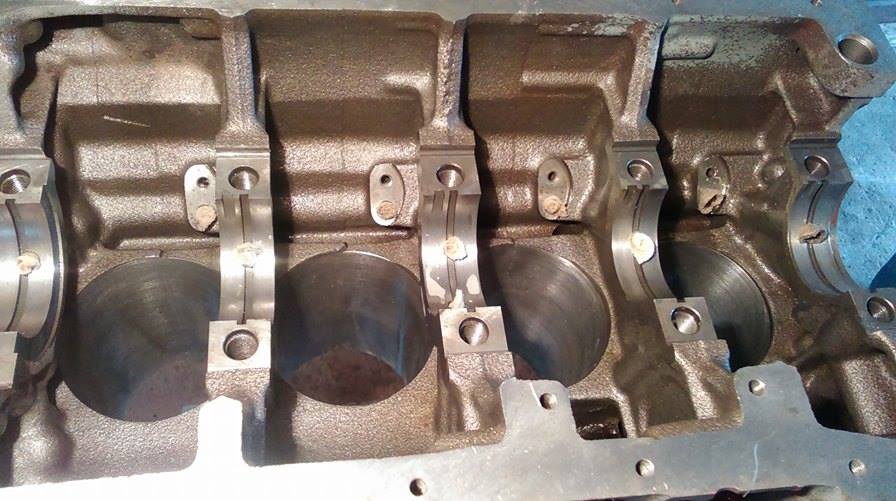

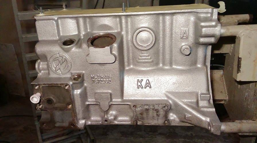

Zabawę z HF Turbo czas zacząć :wrednyusmiech:

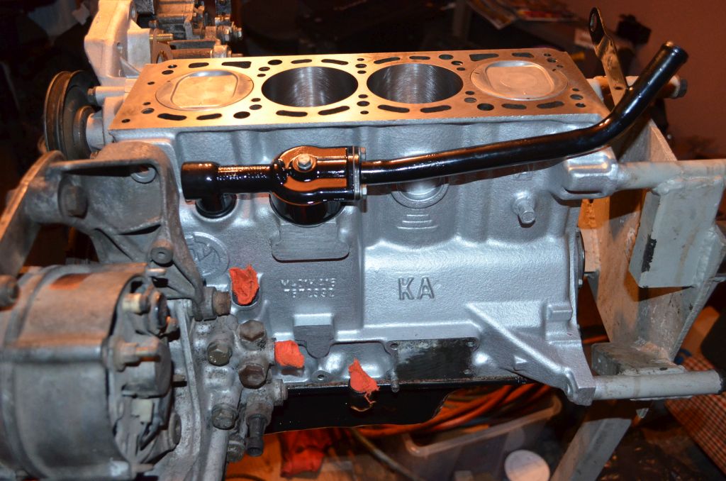

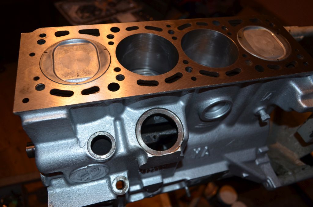

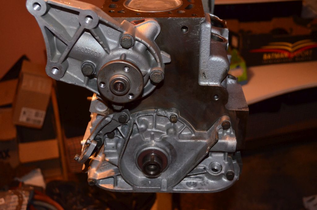

kilka fotek z ostatniej grzebaniny...
Bloczek przed czyszczeniem
Bloczek po czyszczeniu i lakierowaniu.
1 tłoczek wyczyszczony z nagarów.

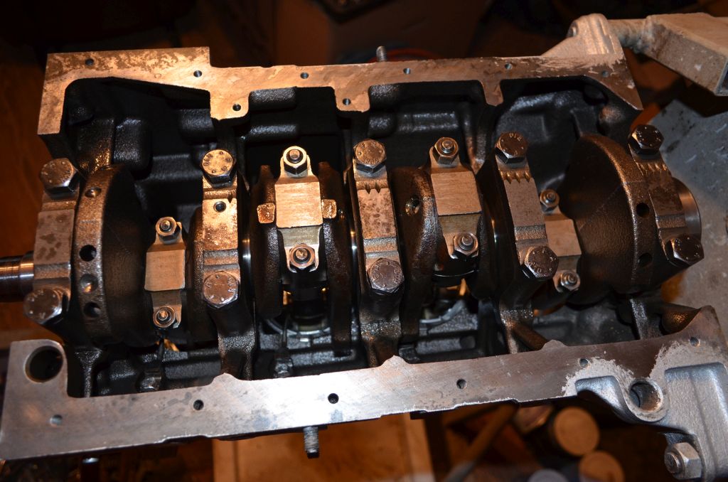

egon, do końca jeszcze trochę ale powoli się składa 8)

E...no widze ksiazkowo poskladane.Nawet pierscienie oznaczone co 120 st :)
Wysłany: 07-11-2016, 20:28
Jakby nie te dwie flaszki to pewnie już byłby koniec :P

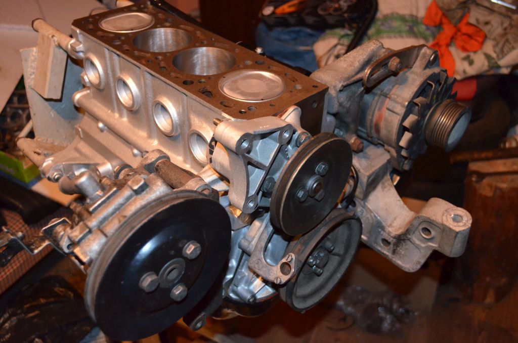

Wysłany: 09-12-2016, 21:26

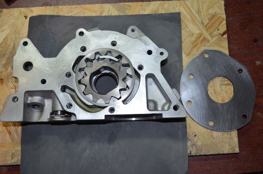

b]shagger78[/b], staram się skręcać to wszystko w miarę książkowo 8) dekiel pompy oleju i obudowę strugalem 2 dni bo już luzy wychodziły poza skalę.

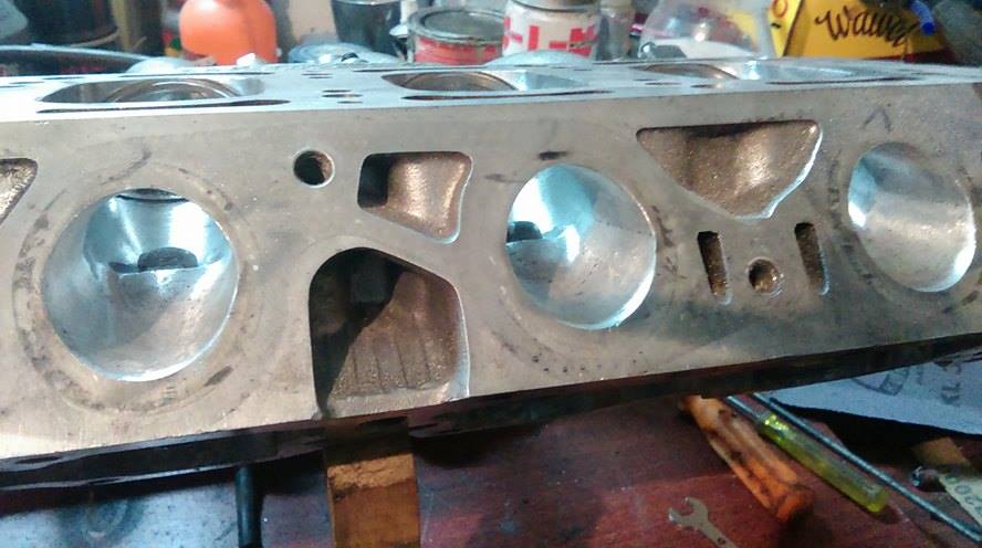

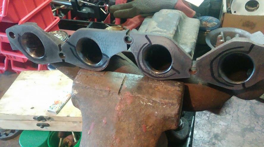

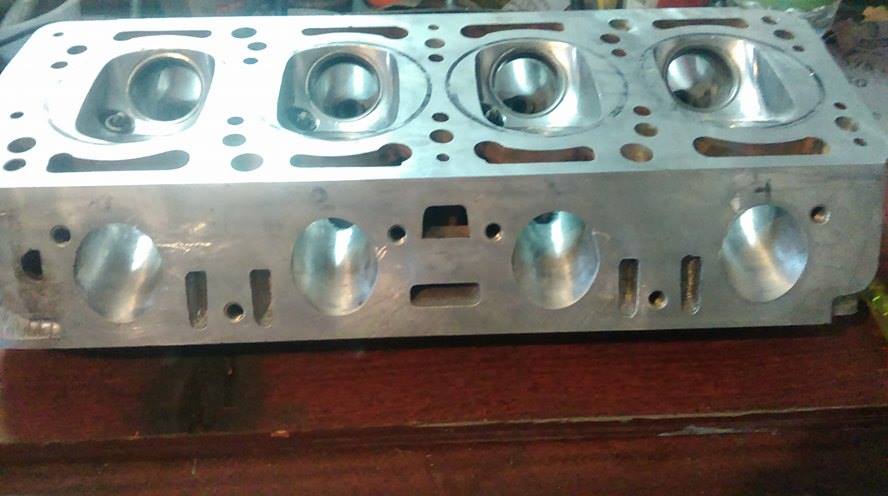

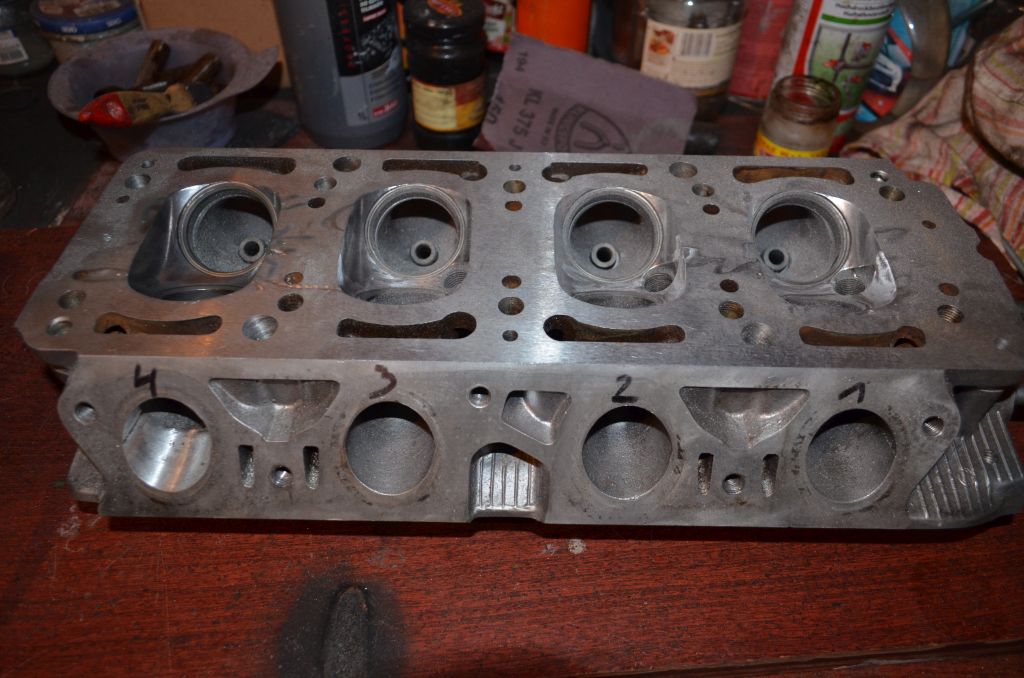

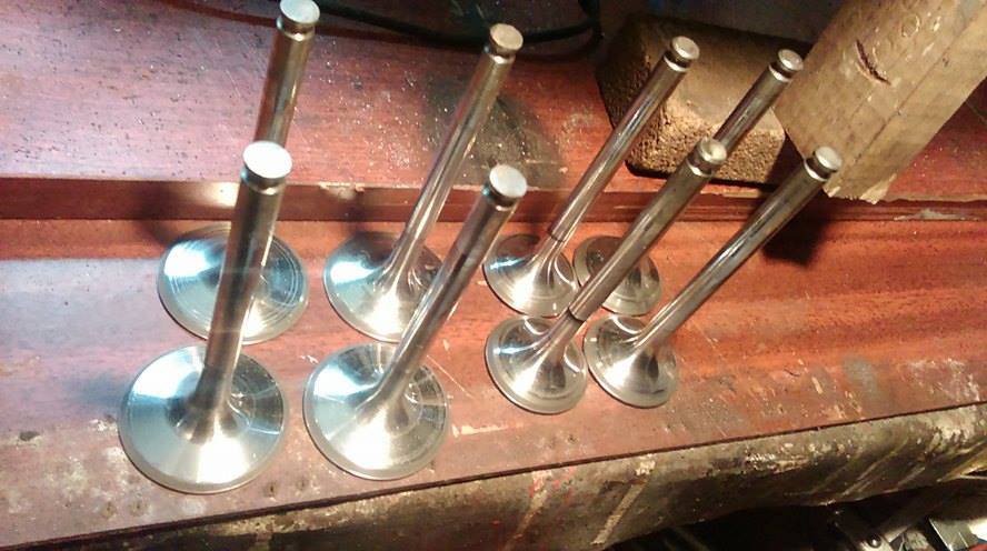

maciek_wk, do końca daleko ... Jeszcze głowice muszę przystrugać i można składać dalej :)

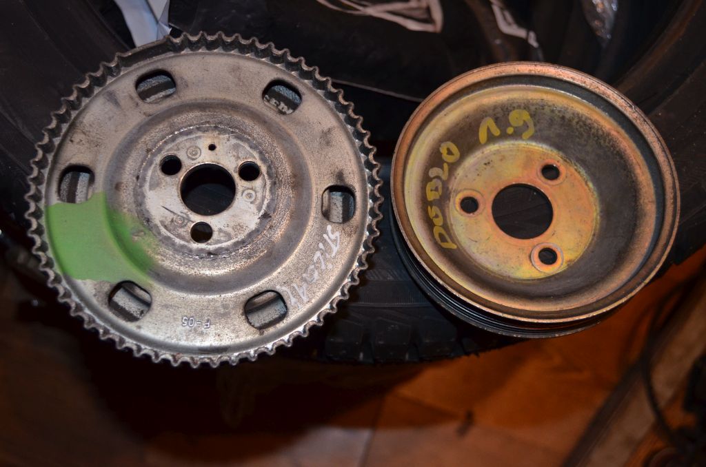

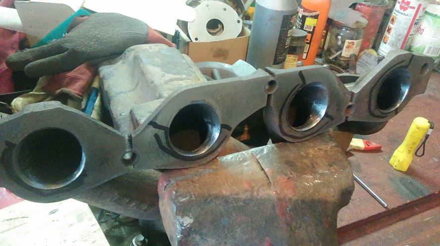

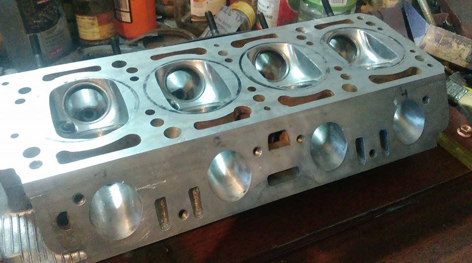

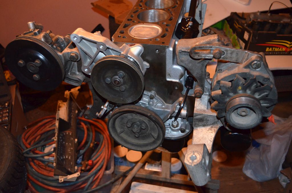

Kółko z wału od stilo 1.4 zakupione w celu ściągnięcia pierścienia zapłonu 8) ale to w późniejszych modach, na razie będzie seria w celu dotarcia silnika. 2 kółko od doblo 1.9 będzie zespolone z kołem od pompy wody i napędzać alternator.
Głowica i kol wydechowy po wstępnym struganiu i równaniu kanałów 8)

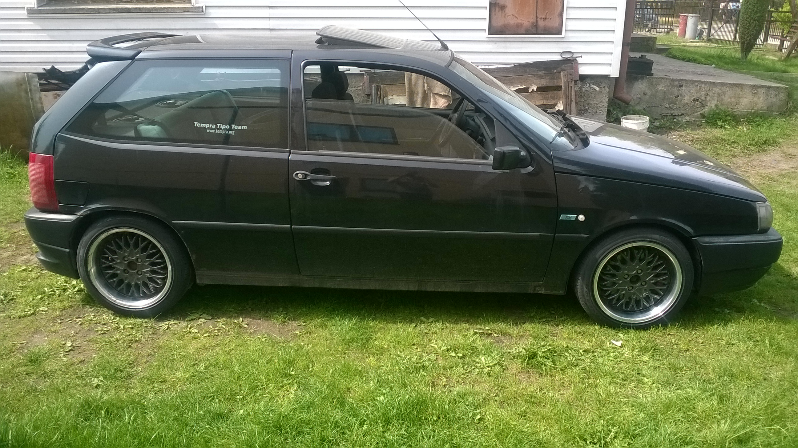

Maciek, piękne ponuro jesienne foto.. ale.. felga! a konkretniej to brak felgi..
Pierwsza rzecz, która rzuciła mi się na myśl przy tym zdjęciu - to biedny, upośledzony braciszek w tle..
Zresztą.. jak zobaczyłem niedawno swoje Tipo na zapasie 175/65r14 - to prawie mnie wzięło na torsje.
Wysłany: 12-12-2016, 11:32
Tu chodziło o Tipo Kajlona, moje juz na zimówkach ;P, ale już od tamtego czasu się troszkę zmieniło moje Tipo. Felga będzie na wiosnę :D
