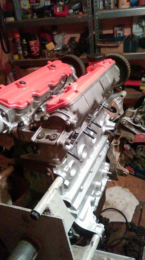

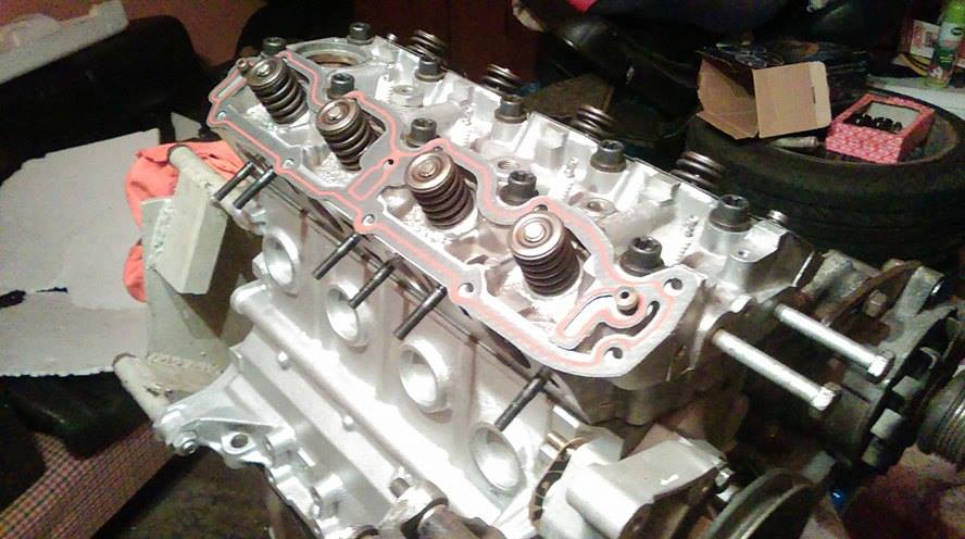

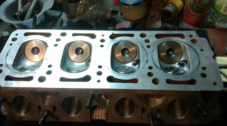

Zaworki po docierane, głowica poskładana i przykręcona do bloku.

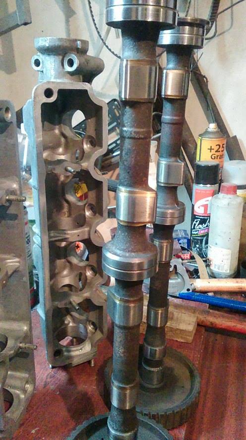

Głowiczki z tipo 2.0 8v wlecą na pokład bo ori z HF maja mocno przytarte gniazda czopów wałków :?
Ori wałki po lekkim szlifie czopów.

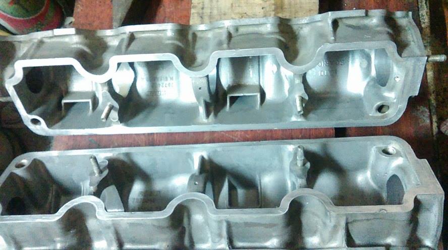

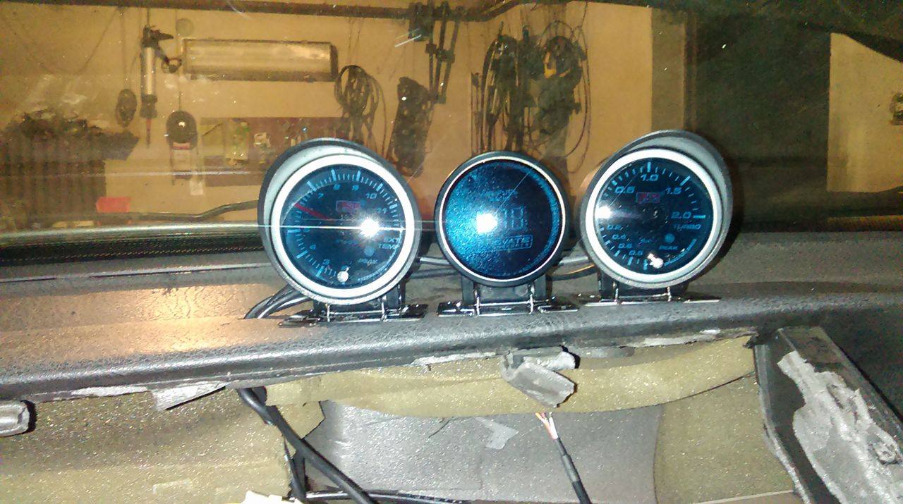

Słupek prawie gotowy 8)

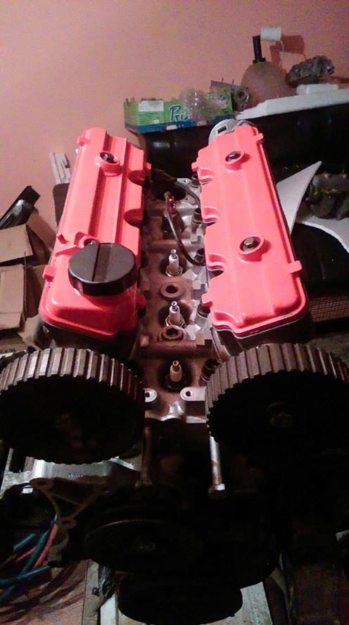

Silnik można powiedzieć gotowy do przekładki 8) Teraz czekam na chętnych do pomocy i wolny weekend do swapowania ;D

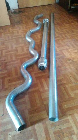

Dzisiaj dojechały rurki do ulepienia wydechu.

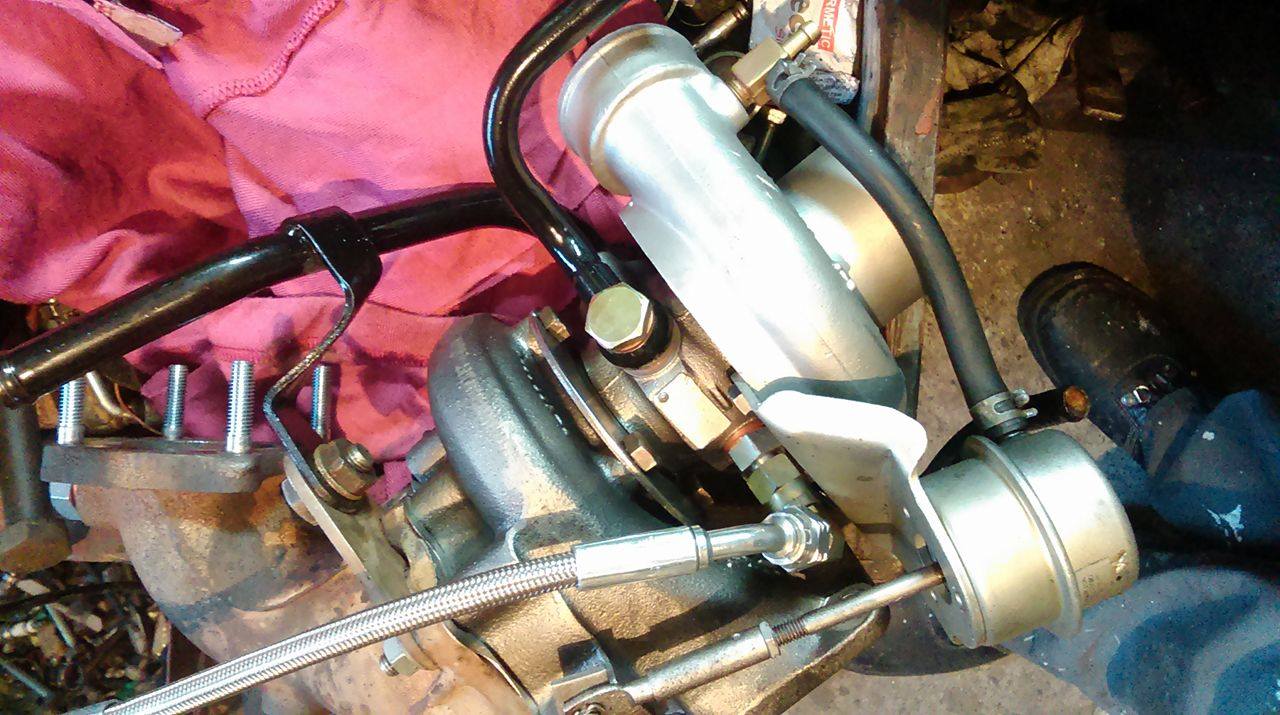

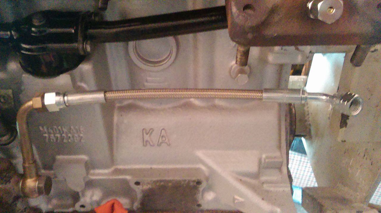

Ulepiło się też zasilanie Turbo olejem.

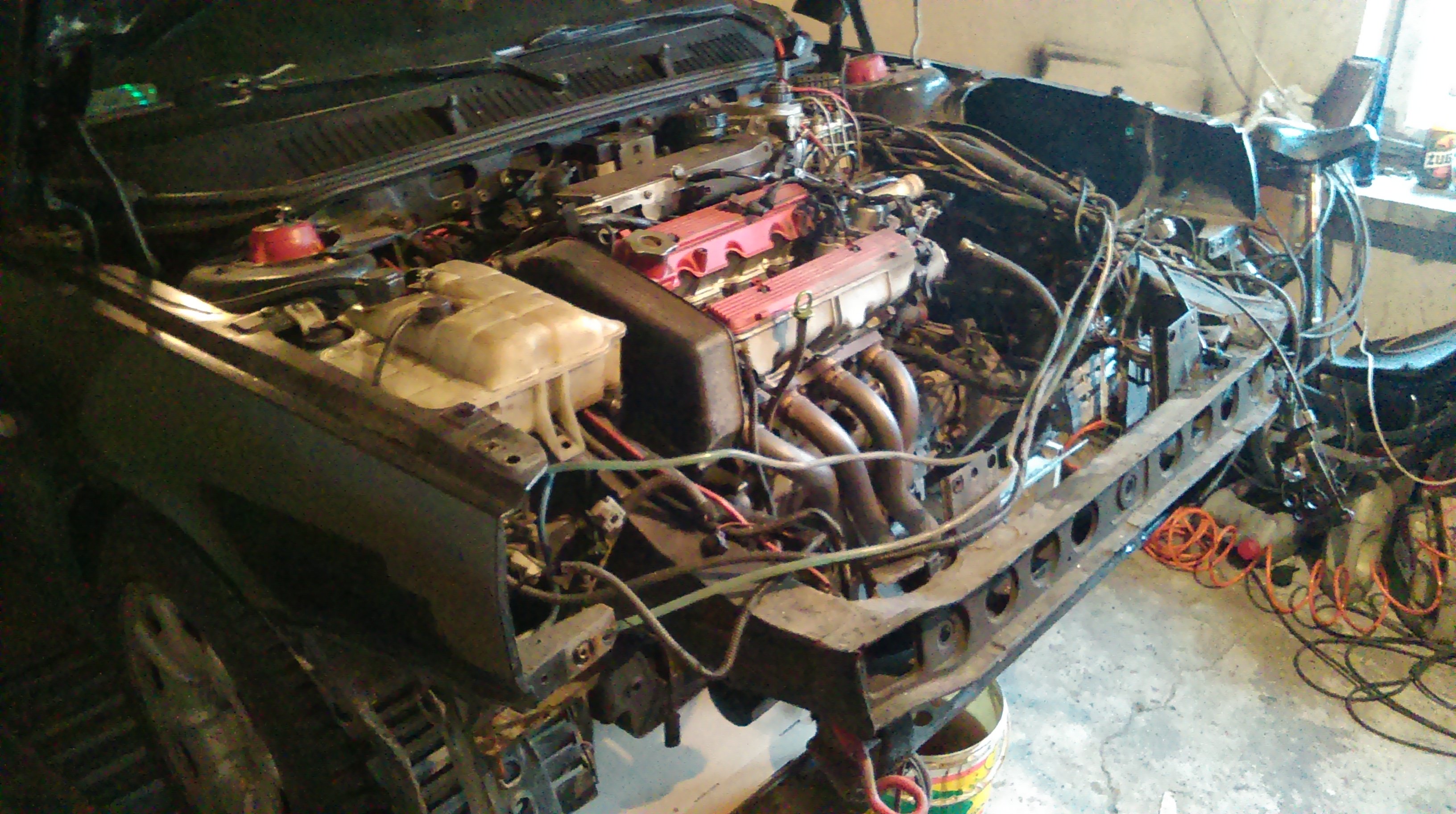

2.0 już prawie wypadł z budy.

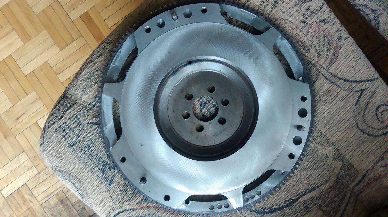

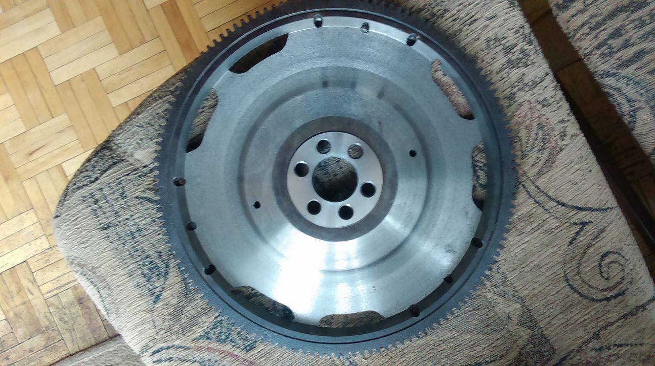

Dotarło też odchudzone koło zamachowe 8)

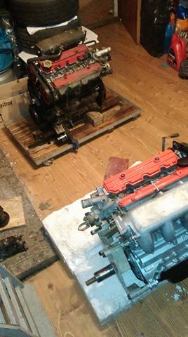

Silnik wytargany z budy, spoczywa obok zmiennika :wrednyusmiech:

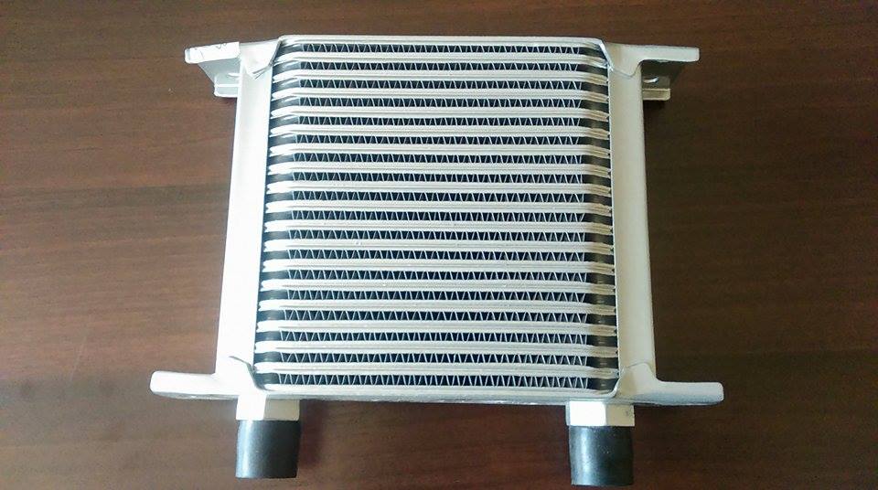

Chłodnica oliwy już czeka, jeszcze czekam na końcówki i węża PTFE
Wysłany: 08-03-2017, 20:40
Co to za chłodnica? Dobrze, że spora :)
Wysłany: 29-03-2017, 19:21
Raku, Turboworks gabarytami podobna do ori FC 16VT i Tempra 4x4
Tak to wygląda na dzień wczorajszy ;D
