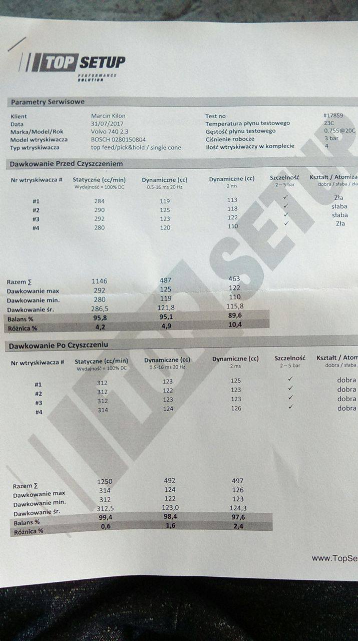

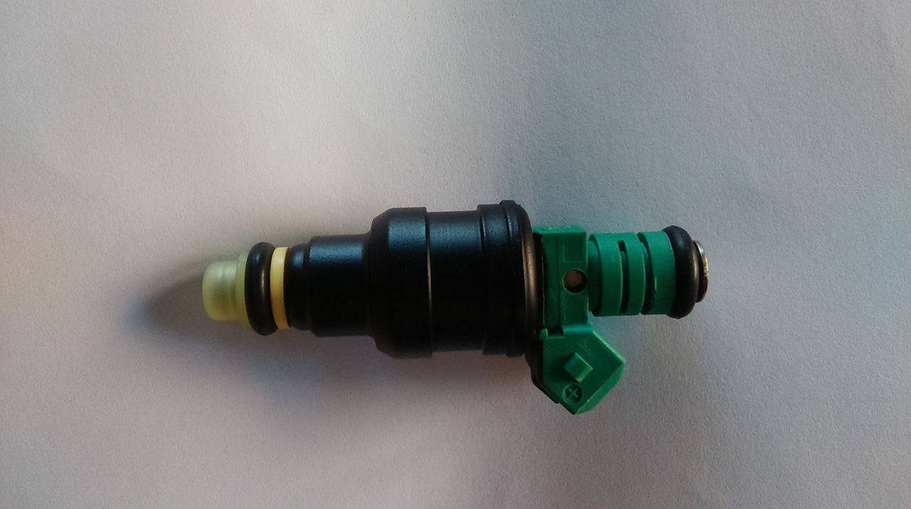

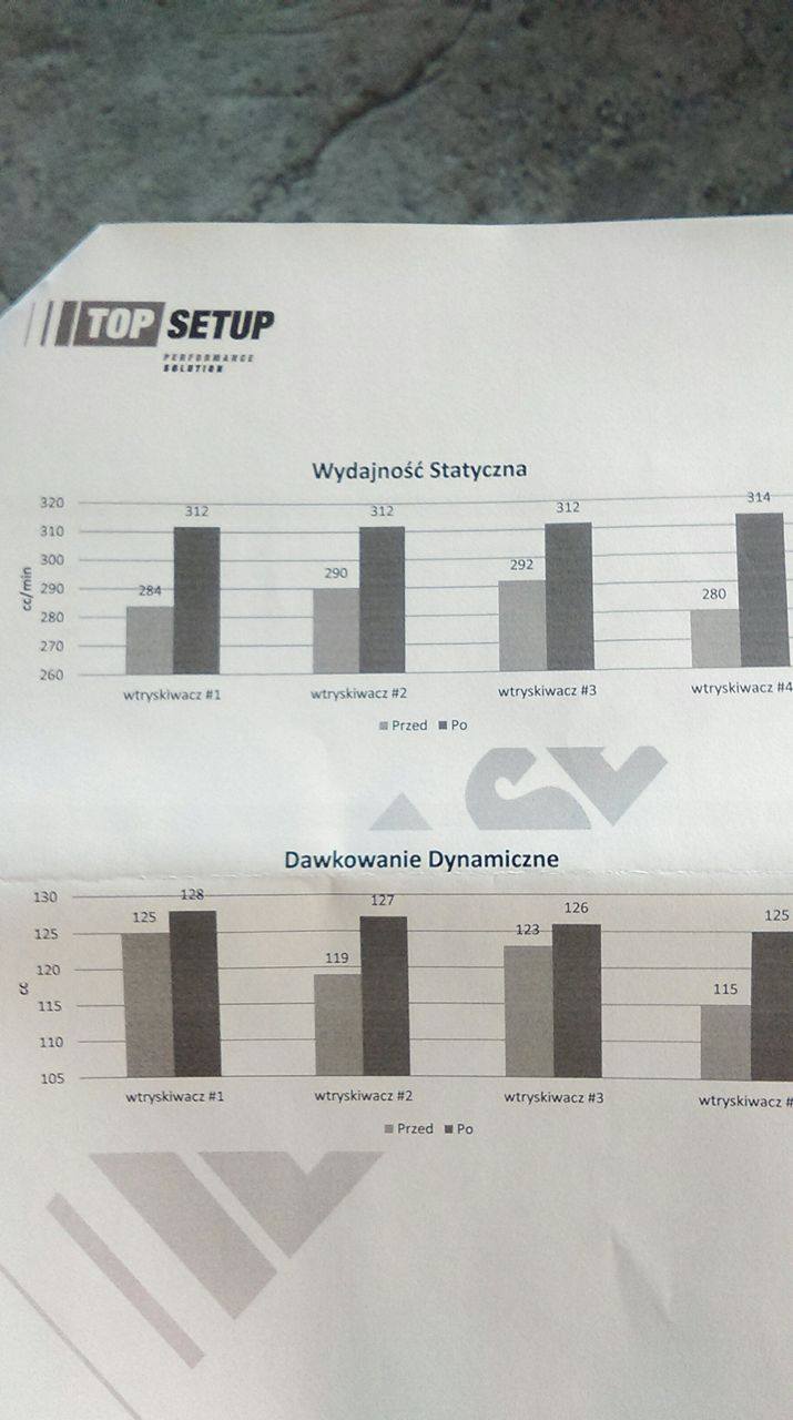

Wtryski niskoomowe wróciły z czyszczenia/regeneracji.

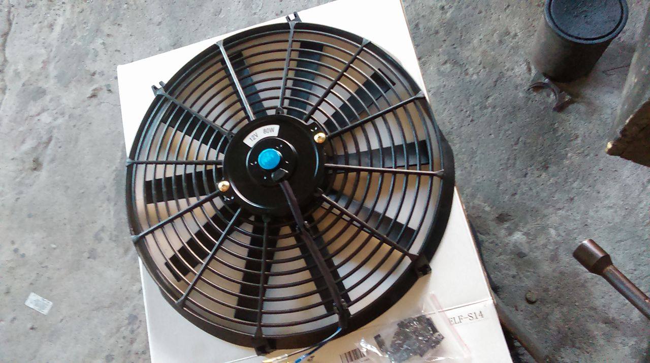

Wleci jeszcze wentylator chłodnicy ala spal bo mega ciasno jest przy ori wentylatorze :?

ten wentylator to słaba opcja, nie robi roboty. ja też zmagałem się (zmagam, bo nic z tym nie zrobiłem) z temperaturami.

na wentylatorze z FC nie miałem problemów z temp. ale było za ciasno, teraz też pakuję takiego ale jeszcze nie jeździłem za dużo na nim, na postoju włącza się i wyłącza tyle wiem:-]. w razie czego z czystym sumieniem mogę polecić dodatek do płynu np WaterWetter, i innym wozie który ma mega problemy z wydajnością układu chłodzenia sprawdza się elegancko.

Co do wentylatorów firmy Spal, trzeba patrzeć na dane techniczne, bo pod jednym rozmiarem mają kilka modeli, różnią się wydajnością, i to kilkukrotnie, można je rozpoznać też po kształcie łopatek.

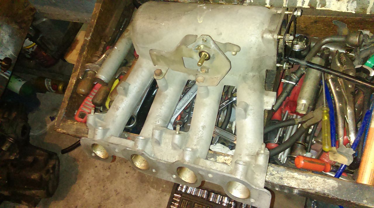

- kol.ssący z Cromy

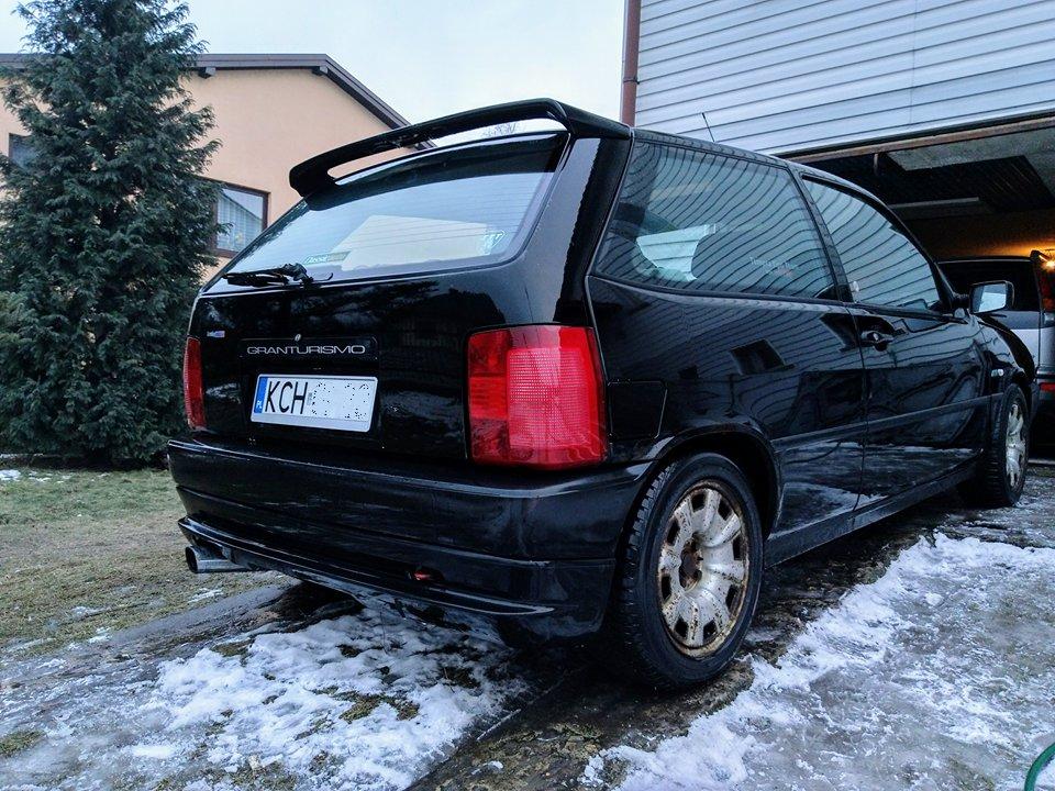

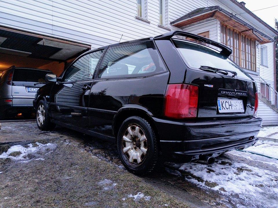

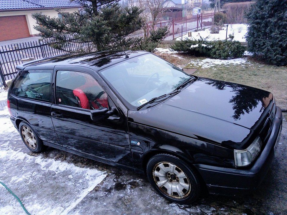

Wysłany: 05-03-2018, 20:07
mikee72, spokojna głowa ;D 2.0 stoi na oponie prawie kompletny.
Świerze foty zaraz po płukaniu z kilogramów soli 8)
brynol69
Dołączył: 22 Sty 2008
Posty: 346
Skąd: Imielin
Wysłany: 11-03-2018, 18:21
tak się Tipek prezentuje... elegancko 8) nie mogę przeżyć tego ile soli sypią na te drogi, Niemcy inaczej "walczą" z nie najnowszymi autami a nasi chcą nas solą brutalnie wykończyć

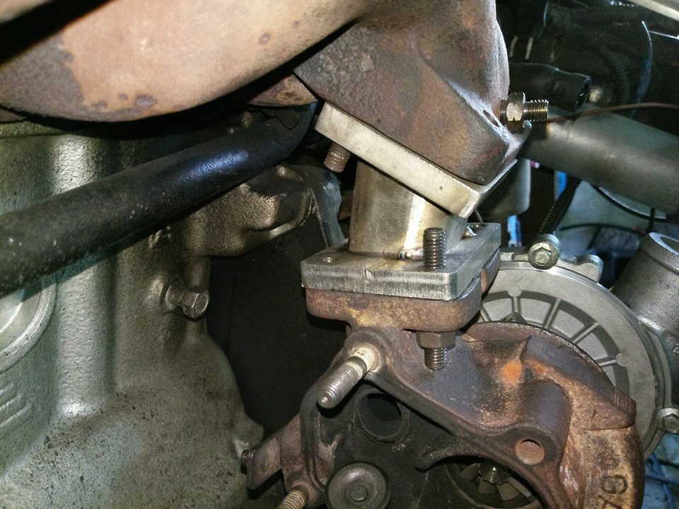

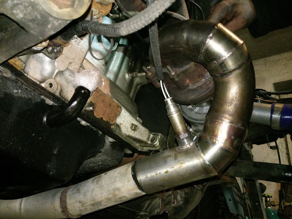

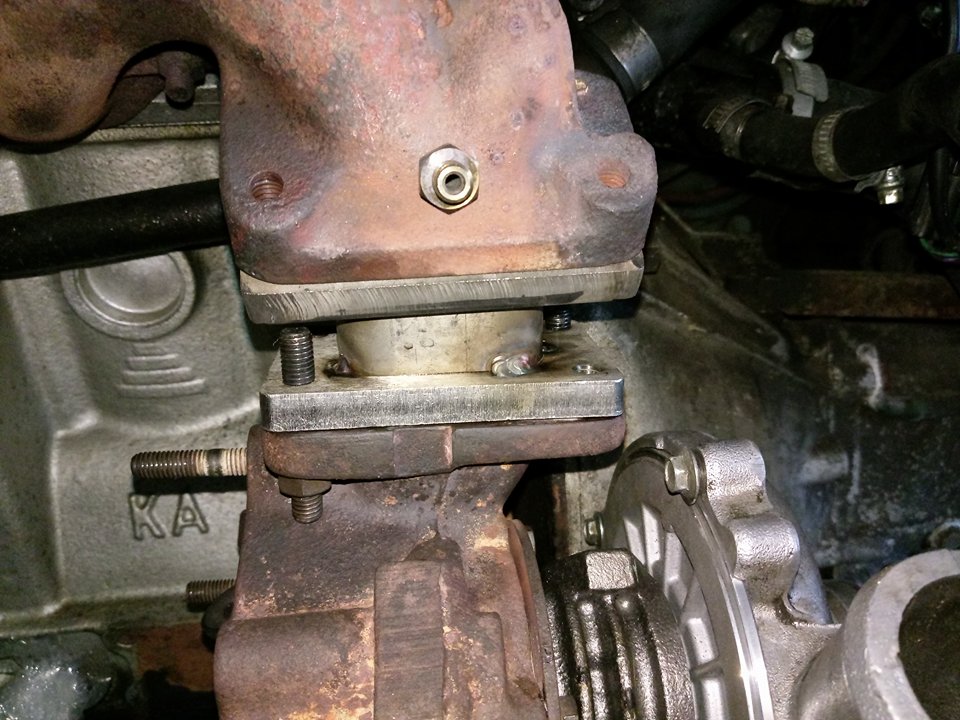

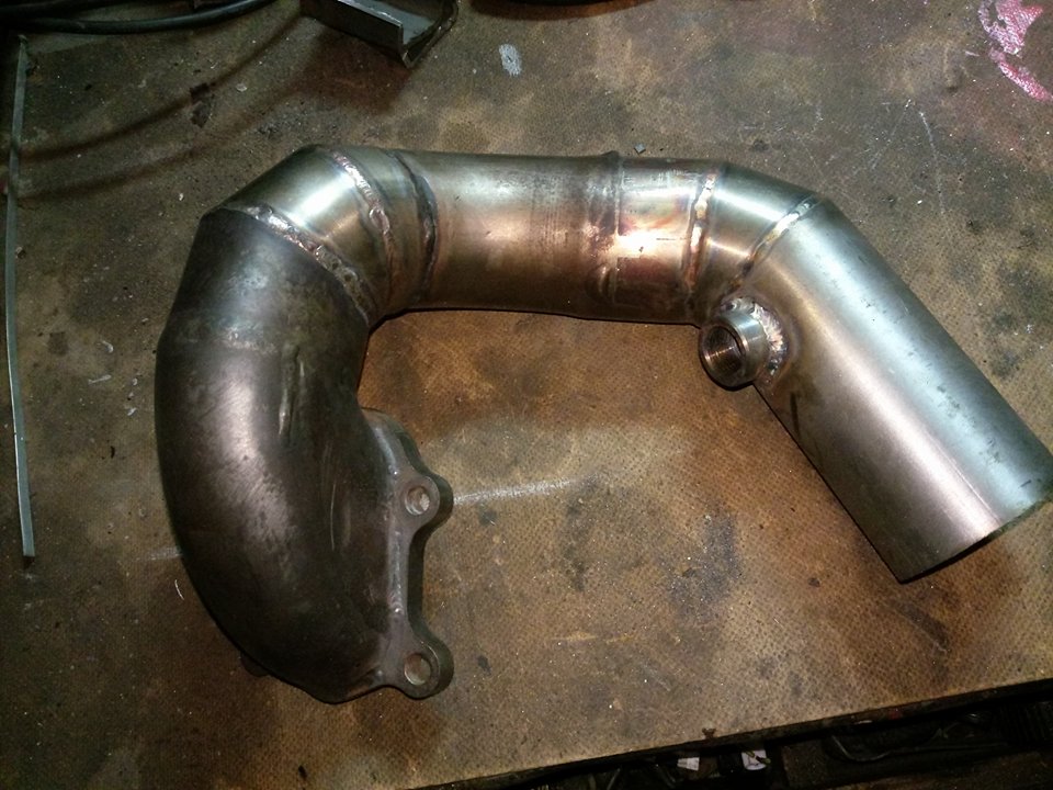

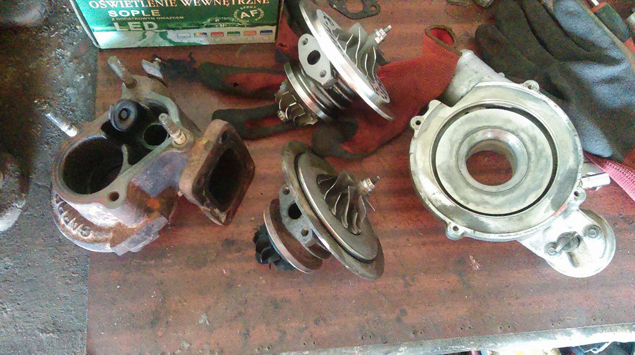

Prace przy zmianie Turbo na GT2056 z Iveco 2.8
Niestety Turbo nie siadło bezpośrednio na kolektor (za duża muszla zimna) opierała się o skrzynie biegów. Musieliśmy ulepić podstawkę z 2 nierdzewnych flansz T25 :? + Downpipe 2,25 cala, też nierdzewka.
