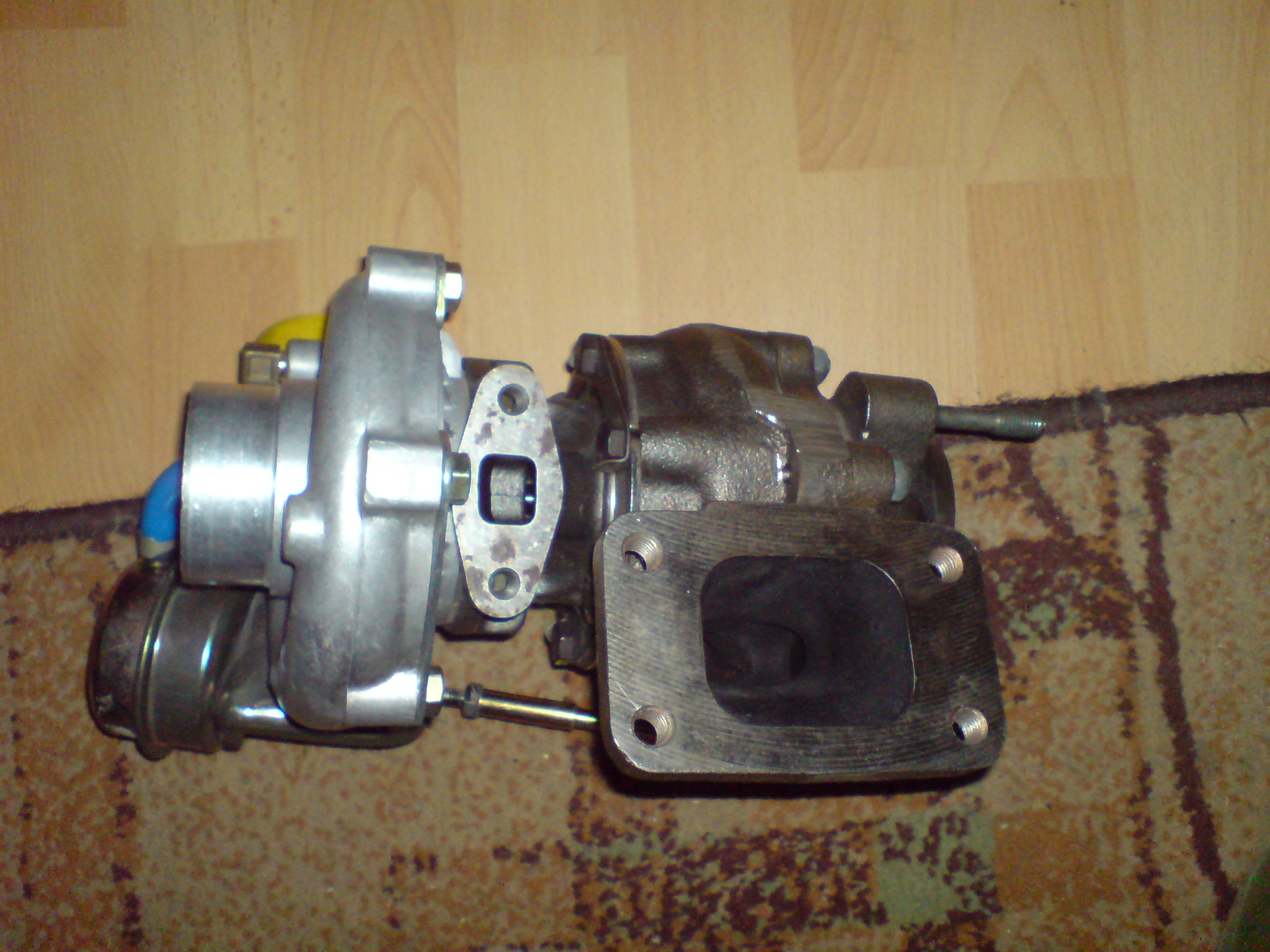

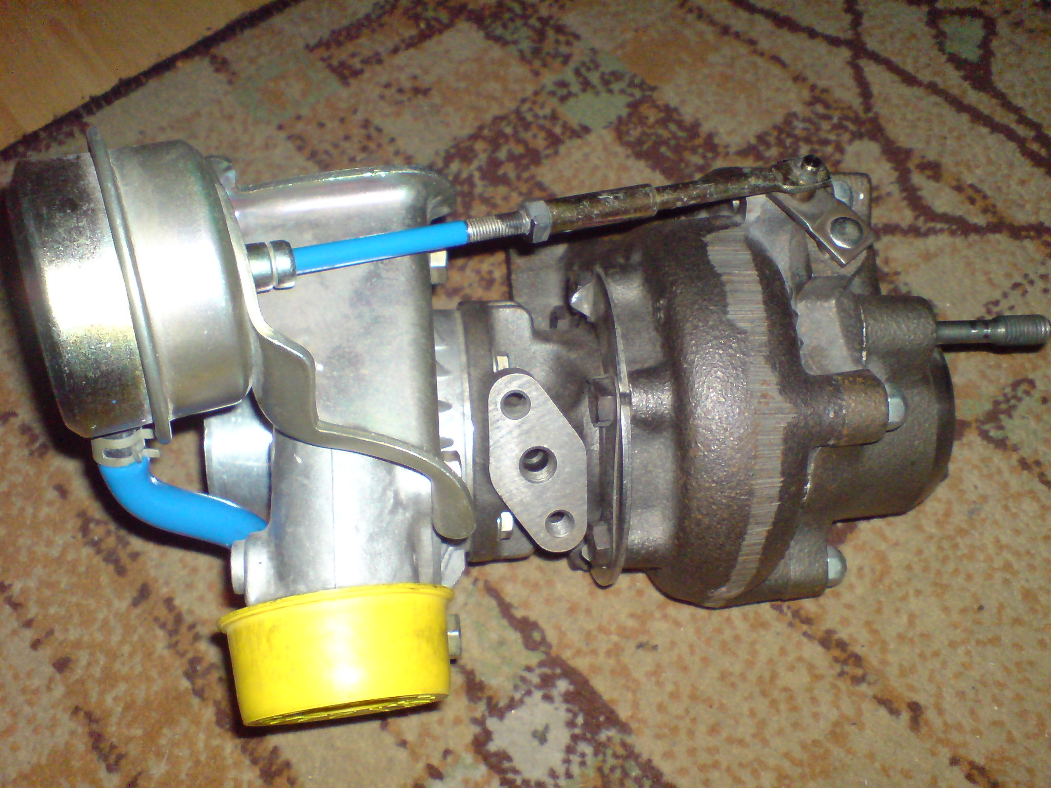

ooo odkurzacze widzę :) ładnie się turbinka prezentuje
był Ford Focus 1,6zetec
Muszę jeszcze zrobić zdjęcie przy czymś, żeby zaprezentować jej wielkość. :)
No to bedzie sie działo :D
Raku napisał/a:

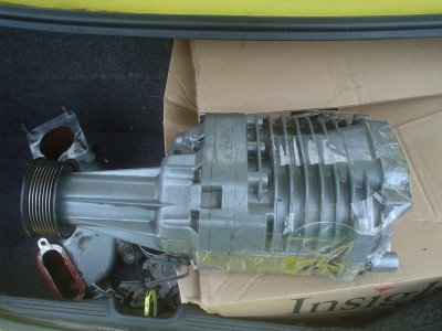

E coś mała, moja nowa zabawka większa ;]

Koło kwietnia wyjedzie pewnie na ulice, stage1 to wylatuje AR32401 na jego miejsce wskakuje AR34301 a potem stage2 ten kawał szmelu z bagażnika, tylko nie wiem gdzie go zmieścić ;]

a co to takiego ? ;) ) sory za takie pytania ale pierwszy raz widze :D

Stivi, kompresor...GrzesiekK., Noo 3.0 kompresor, będzie wykur*** wszyscy widzę do wiosny się szykują :D

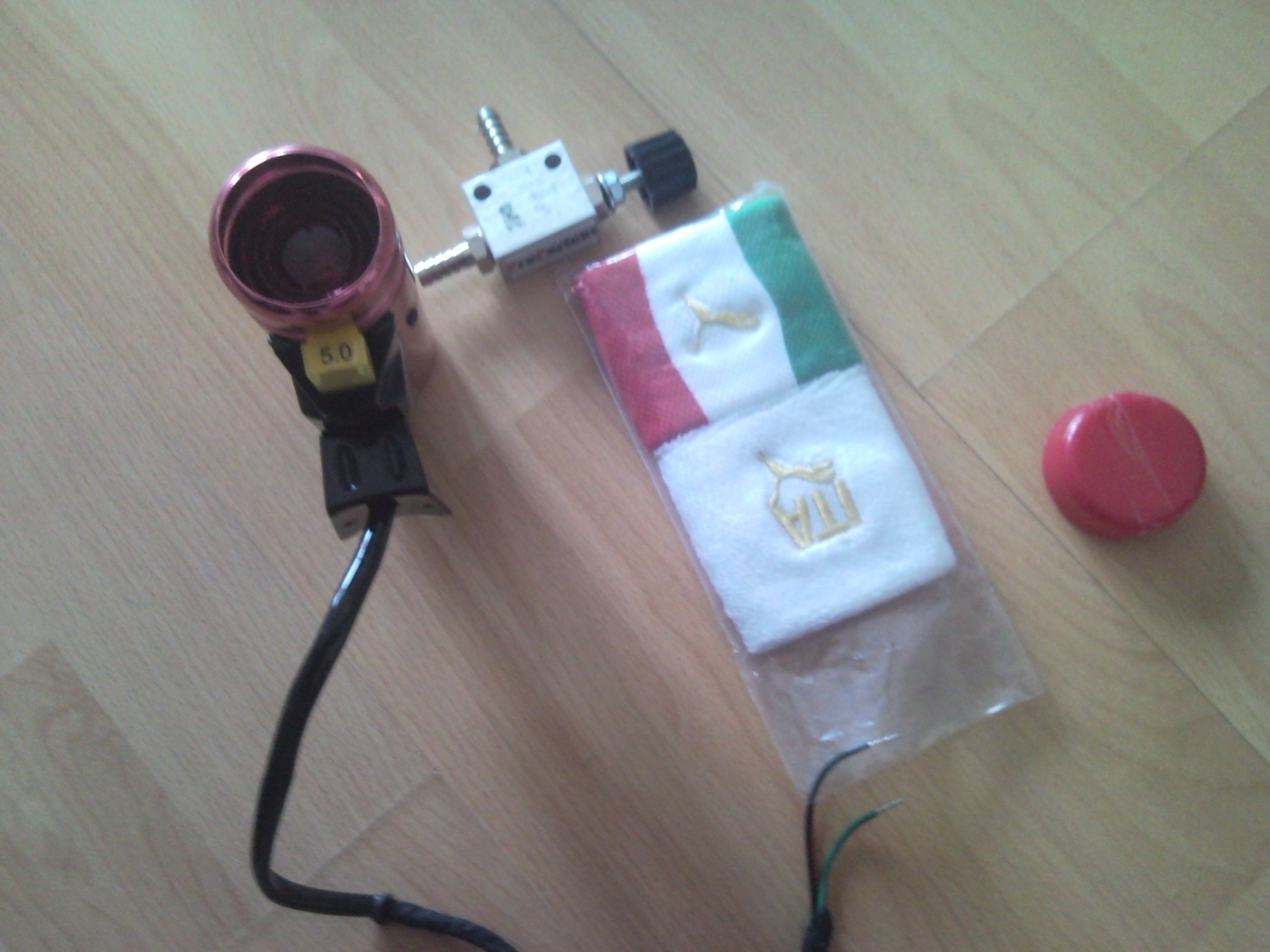

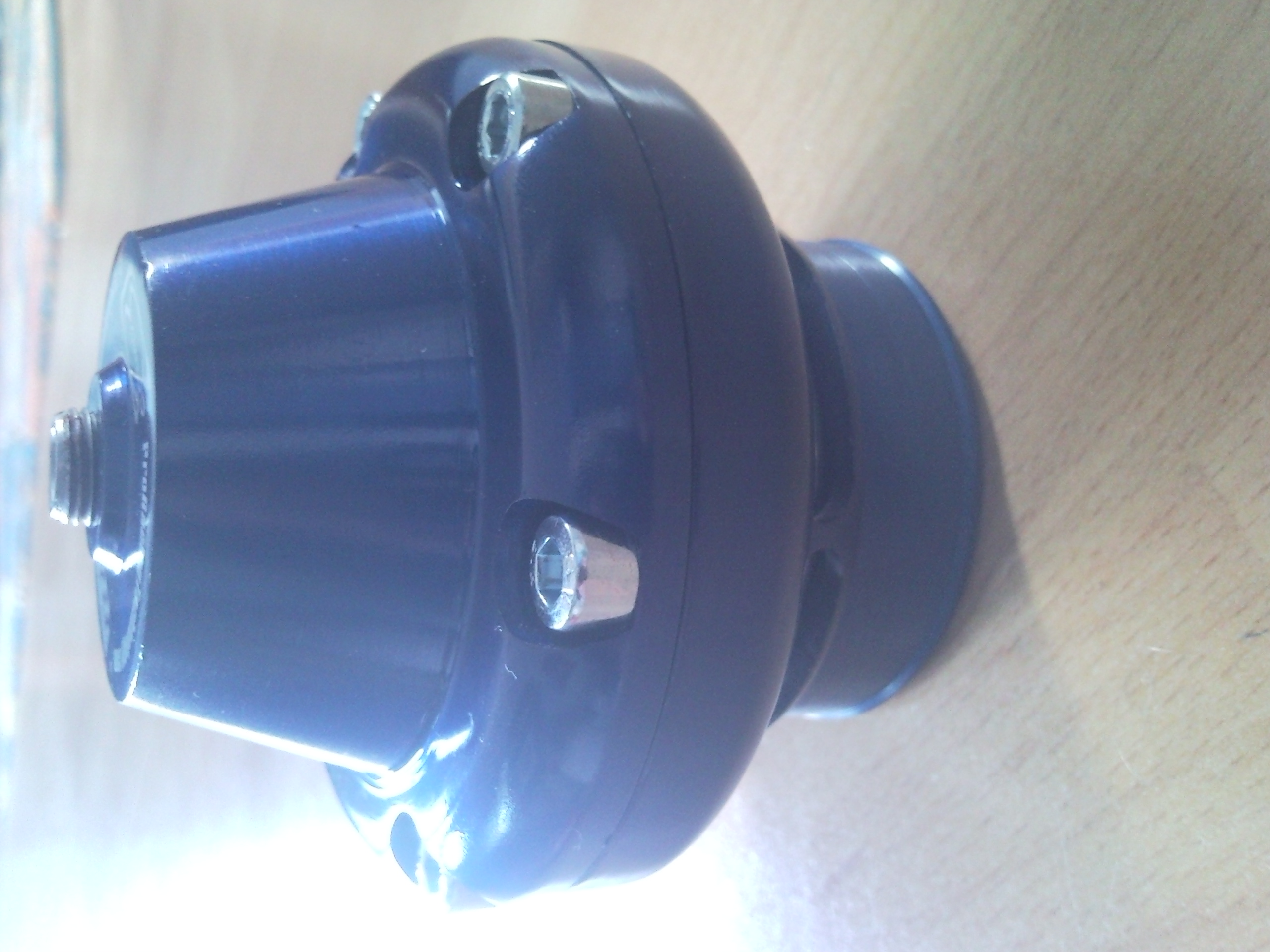

Aha, kupiłem blov off, wtryski. mapsensor, kompa, tłumik końcowy. Przymierzam się ciągle do wskaźników, IC i silikonów.
od razu szpieg... wygoglowałem sobie przypadkiem :D

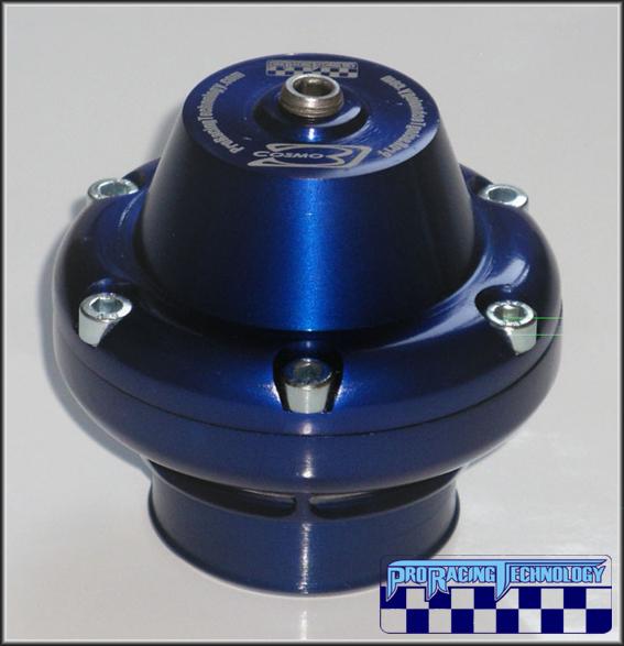

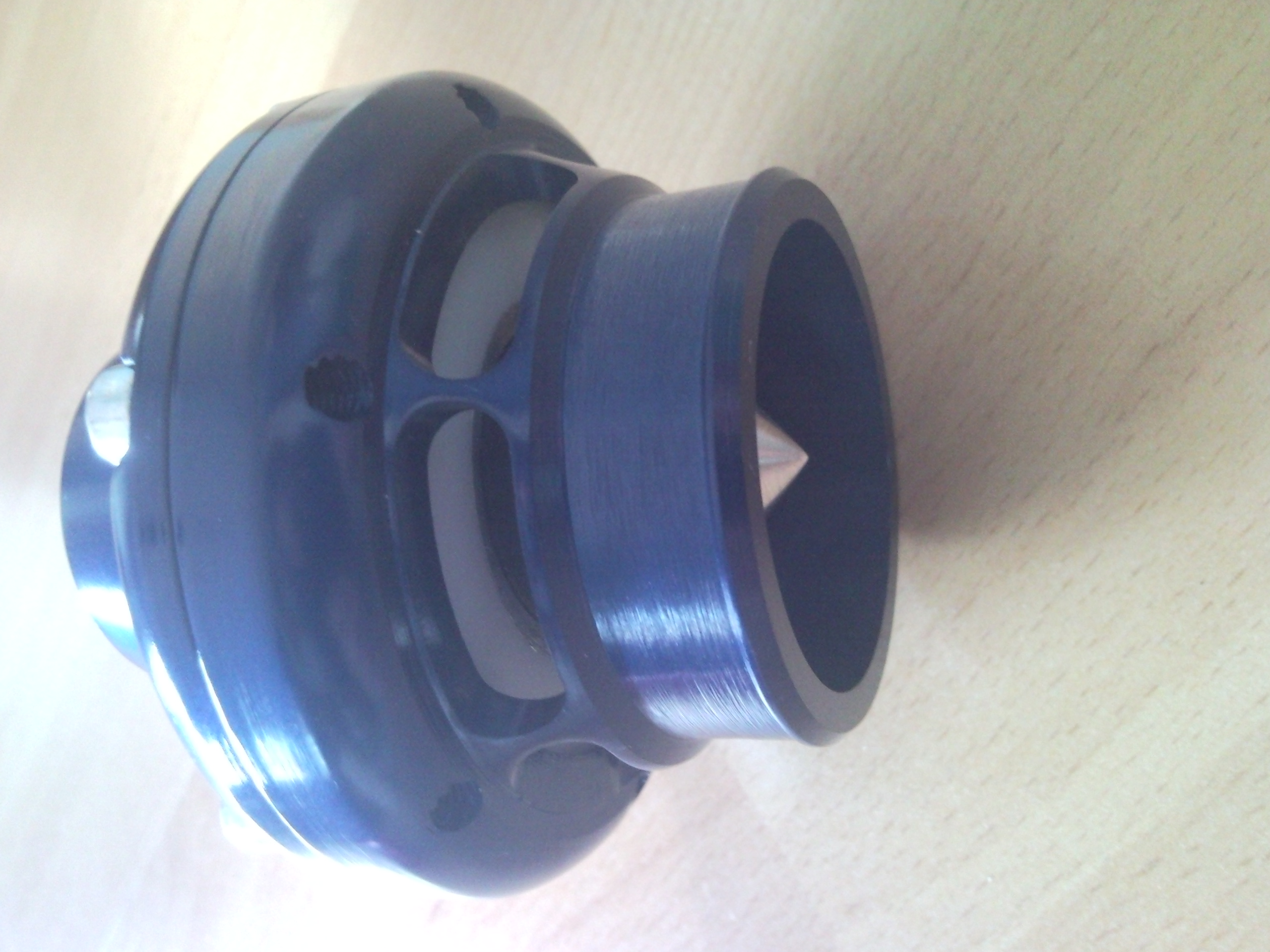

Raku, to dziwne pytanie dla ciebie, ale ......... co to jest :?:
Wydaje mnie się że to zawór BOV
Tak, jest to blow-off
Kupiłem sobie jeszcze 'skarpetki'. Hondy mogą mieć, to i ja mogę :lol:
Na zdjęciu jeszcze MBC-manual boost controler, i shiftlight.
Raku, Skarpetki raczej długo białe nie zostaną :D btw a co z temprą?
Będą czyste, będą prane, będzie dobrze. Mam dwa komplety i pewnie włoskie będą zakładane ;D
Nasmaruj dziada czymś, nawet mu WD-40 pryśnij jak nic innego nie masz bo dziadowi koroduje sprężynka i się zacina!!!
Jakiegoś smaru mu tam wcisnę może? :roll:

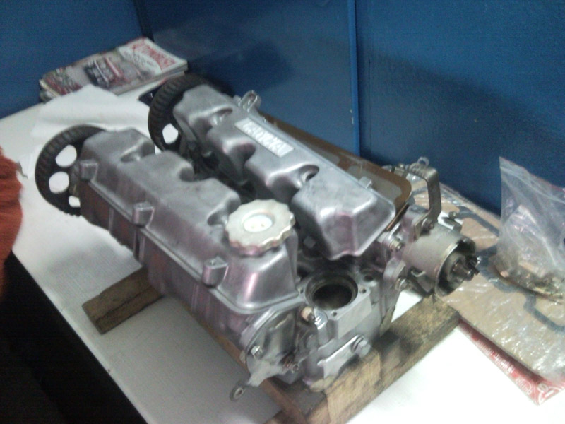

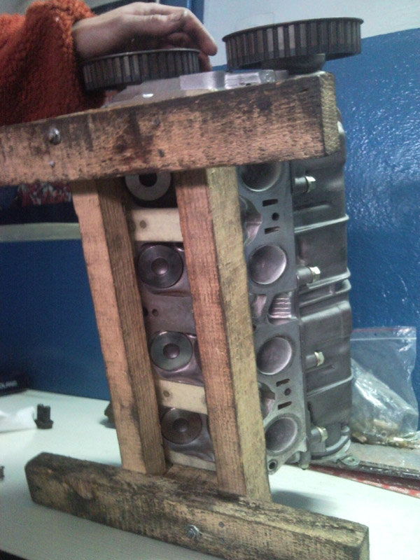

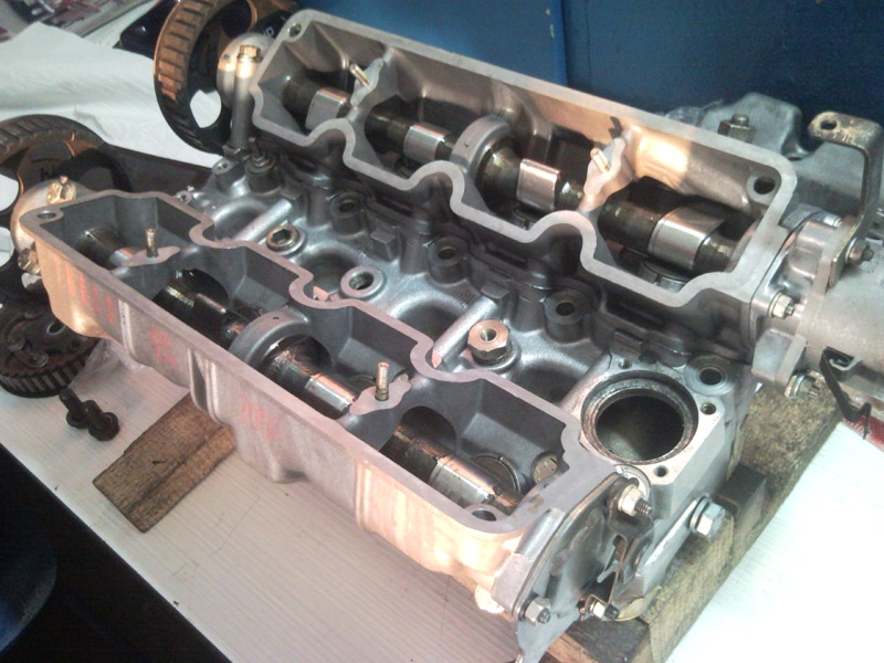

Tak więc głowica już jest w tej chwili złożona na gotowo.
Nowe zawory, prowadnice, szklanki, doszlifowane na nowo gniazda, nowe wałki z wolnossącego silnika, obrobione kanały.
Uszczelki pod głowiczki Fiat.
Wszystko wymyte, wyczyszczone, świeże.
BTW. wszystkie śrubki silnika przeszły wytrawianie w kwasie, są jak nowe ;)
Tak więc głowica, leży i czeka na resztę, która dalej się robi.
