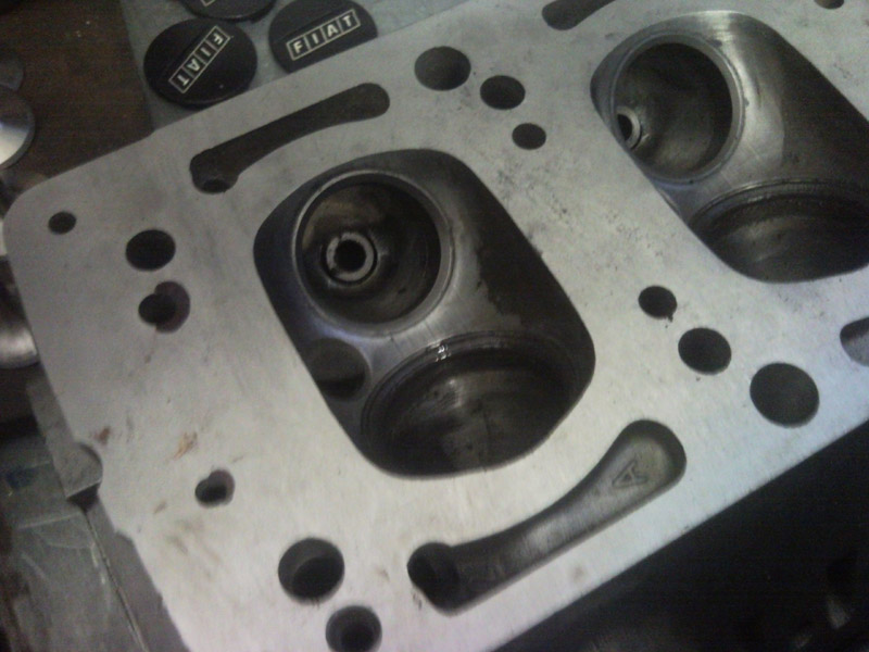

Blok:

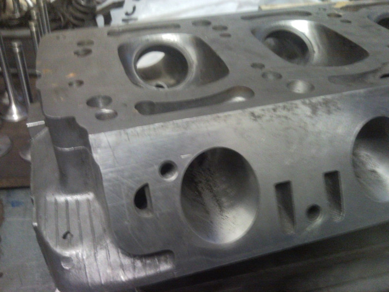

Głowica prze obróbką:

Pewnie wyjdzie, ze sie nieznam, ale piszesz, ze chodzi o Tipo, a głowica jest osmiozaworowa :roll:
Wysłany: 16-12-2009, 13:40
egon., To jest głowica z lancii delty 1.6 HF Turbo tak jak inne rzeczy z fotek i to wszystko wyląduje w Sedici :D
Wysłany: 16-12-2009, 13:42
Kajlon, ano tak, przeciez o tym mowa :sciana: :P
A co z ori sercem Sedici :?:

Raku że tak powiem gdzieś Ty kurna babka znalazł ten blok/silnik w taki stanie, głowica jeszcze "stare" pokrywy wałków, dół silnika tzw. "prosty" blok bez balansu ;] Dobry stary silnik na pewno sprzed 90r., 200kucy wypluje bez jęknięcia.
Wysłany: 19-12-2009, 23:35
Dokładnie tak, ten silnik wyląduje w Tipo :)
Skąd wytrzasnąłem? hmm..
Blok spod warszawy :)
Głowica pod Górą Kalwarią :)
Blok ma jeszcze ori szarą farbę ;D
brudna obrobiona głowica ;)

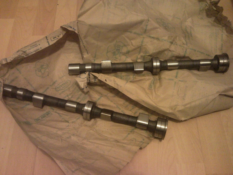

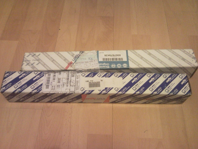

Parę dni temu odebrałem wałki.
Wałki od t/t 2.0 z większym wzniosem względem 1.6T :D 1.6T ma 9,1/8,6 a 2.0 ~10mm :D

Raku, chyba chcesz żeby czapka odfrunęła ;] Dmuchaj ile wlezie, może korba bokiem nie wyjdzie ;]
Wysłany: 21-12-2009, 23:06
Nie, nie chcę ;]
Taki patent wg GC daje ~20KM.
Dmuchane będzie 1-1.2b, tak sądzę ;)

Takie patenty to się od lat stosuje w 2.0 16VT, pcha się wałki od wolnossaka 16V i na dzińdybry wskakuje +15KM bez dotykania czegokolwiek.
Co do dmuchania, gadaj zdrów, już ja wiem na ilu się skończy ;]
Wysłany: 22-12-2009, 20:57
Pewnie na tylu ile wyda tułbo bułbo, czyli 1,1-1,2b ponoć :lalala:

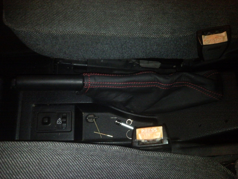

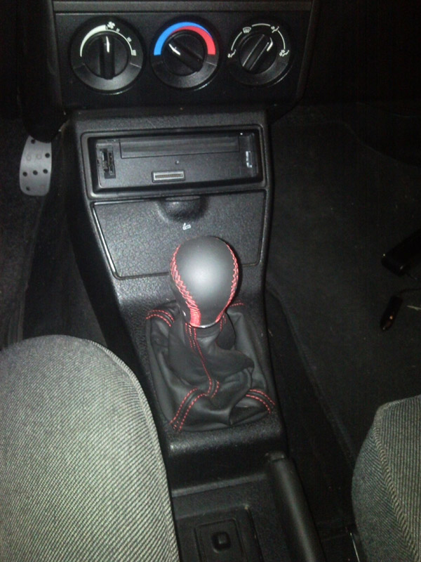

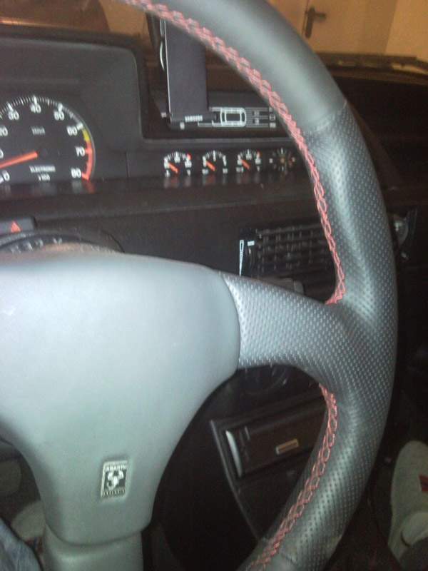

Kiedyś mówiłem że mam w planie obszywać 'pakiet abarth'. Tak też się stało, ale zdjęć nie wrzucałem, zapomniałem. :D
Teraz przypomniał mi kolega dawid, który zwrócił się z prośbą pomocy przy składaniu klaksonu..

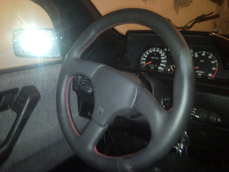

Ja również łatwo nie miałem, spędziłem kilka dobrych godzin w aucie, klnąc na czym świat stoi, że ktoś wymyślił to w taki beznadziejny sposób. Ale banan na twarzy jak zaczęło to działać - bezcenne.

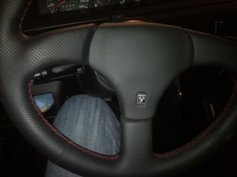

Kierownica w miejscach trzymania dłoni posiada perforowaną skórę, reszta zwykła + całość obszyta czerwoną nicią. W końcu na zewnątrz też czerwone dodatki ;)
Ładnie?
Wysłany: 22-12-2009, 21:01
Raku, powiem cię że mi się bardzo podoba.
Wysłany: 22-12-2009, 21:10
Raku, Ładnie to mało powiedziane. Rewelacja. :D

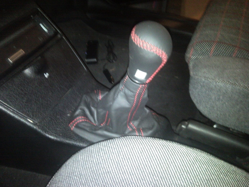

moglbys rozpocząc masowa produkcje takich mieszkow ;) :dlon: super !

dobra, dobra. Obszywać, w sensie tapicer :lol:
Ja zapakowałem, poczta podrzuciła, tapicer pomierzył, użył nożyczek, nici i igły ;D
Dzięki, mi też naprawdę się podoba. Wsio rewelacyjnie leży w dłoniach, a i wygląda nieźle.
Wysłany: 22-12-2009, 23:44
Odsadzenie naby Ci nie przeszkarza? mnie denerwowało :) nie mogłem się dobrze ułożyć w fotelu :)
W Corsie mam podobne odsadzenie ale inne fotele :D
Nie, daję radę. siedzę w sumie dość blisko kiery :)
Pozycje mam dobrą, łopatki na fotelu nadgarstki oparte o kiere na górze. Jak wciskam sprzęgło nie naciskam udem na fotel ;D
