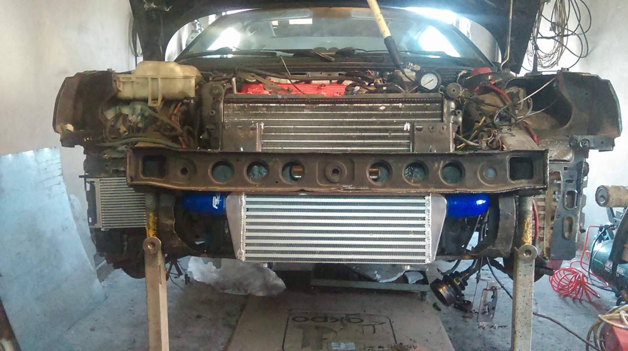

Maciek, chłodnice oleju muszę zakuć bo inaczej oliwa poleci na glebę ;D a tak na dobra sprawę to już można 8)

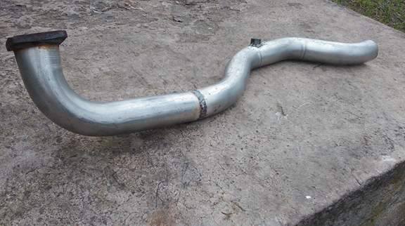

Downpipe z tulejką na sonde szerokopasmową pospawany.

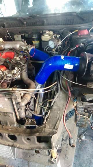

Na razie odpalony na sucho przez 30 sek, co by przegonic resztki oleju i niespalonej wachy z komór spalania ;D Dzisiaj składam dolot do końca i kończę wydech.

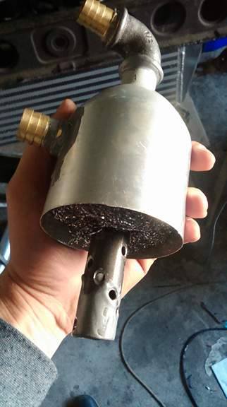

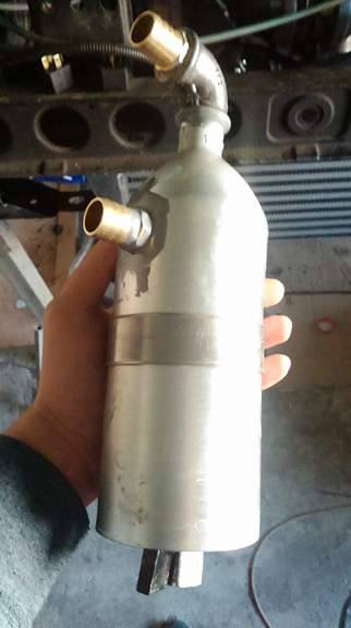

Oil Catch Tank zrobiony z butelki alu po wódce :P

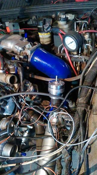

Rury dolotu
chwilowo mały bajzel z instalacja ale się ogarnie.
