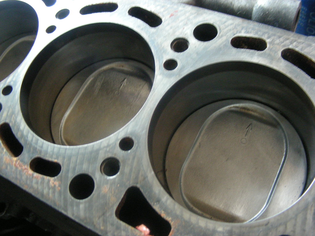

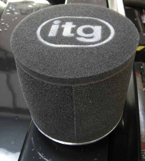

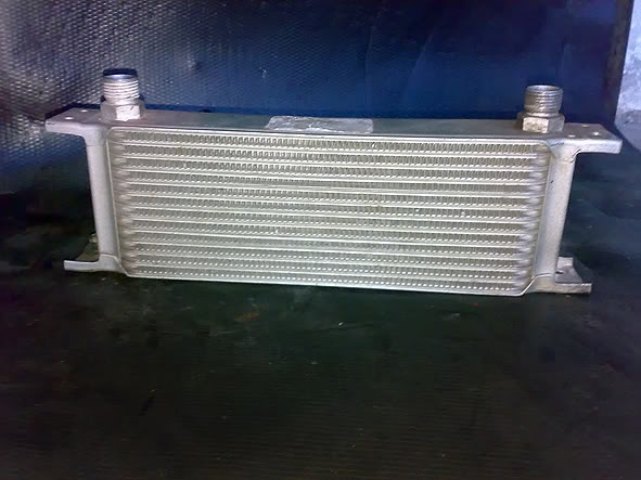

Wysłany: 13-12-2009, 11:37
Dziękuję :)
taki mam filtr
chłodnica oleju

Wysłany: 13-12-2009, 15:54
Wygląda imponująco ;)
