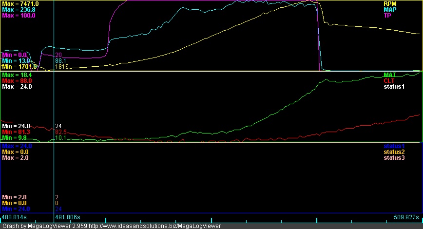

to nie jest tak, że jest coś zepsute.
Taka jest charakterystyka pracy przy MBC - manual boost controler. Jak wpadnie EBC - electronic boost controler, bo może zawalczy z tym.
Wrzucę może później log'a z naniesionym odczytem z mapsensora, żebyście mogli zobaczyć o co chodzi.
To może być też kwestia np, słabej sprężyny w WG, trudno powiedzieć.

Tak się dzieje w silniku na trójce..
Po prawej stronie jest legenda po lewej max i min.
TP - położenie przepustnicy
MAP - wskazania z mapsensora
RPM - obroty
MAT - temperatura w dolocie
CLT - temperatura wody

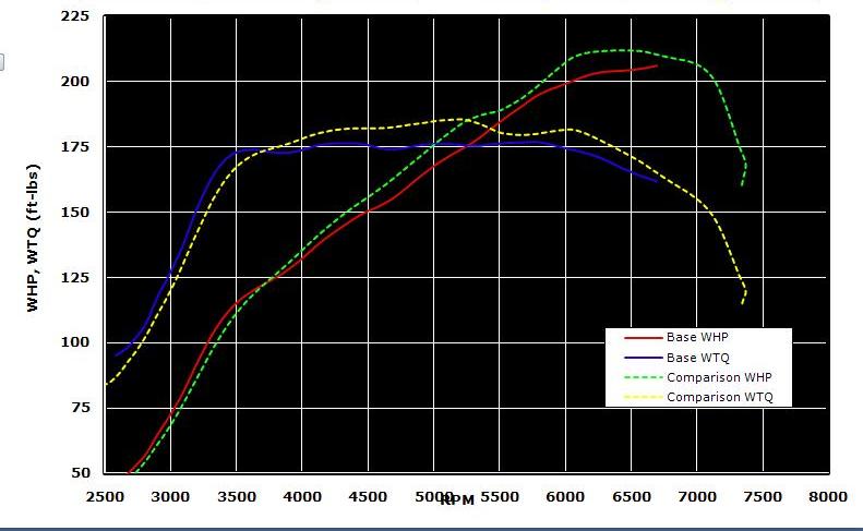

A tak wyglądają poglądowo kreski, są to wartości na kołach, a więc do wartości podawanych w katalogach trzeba by doliczyć straty generowane przez napęd.. Numerki specjalnie schowałem, bo nie wiadomo czy są w jakikolwiek sposób wiarygodne. To wszystko czysta teoria, bo opiera się na szacowanej masie chociażby.
Takie wykresy sobie robiłem, żeby porównywać etapy prac nad autem, i uważam je za czysto poglądowe.
Nałożone są dwa wykresy, z 'walki' z doładowaniem. Różnice wynikają z podpięcia w inny sposób MBC.
Oczywiście uprzedzając komentarze, różnice mogą wynikać z zawiania wiatru czy coś.
Chociaż 'pomiary' robione były w tym samym miejscu.
