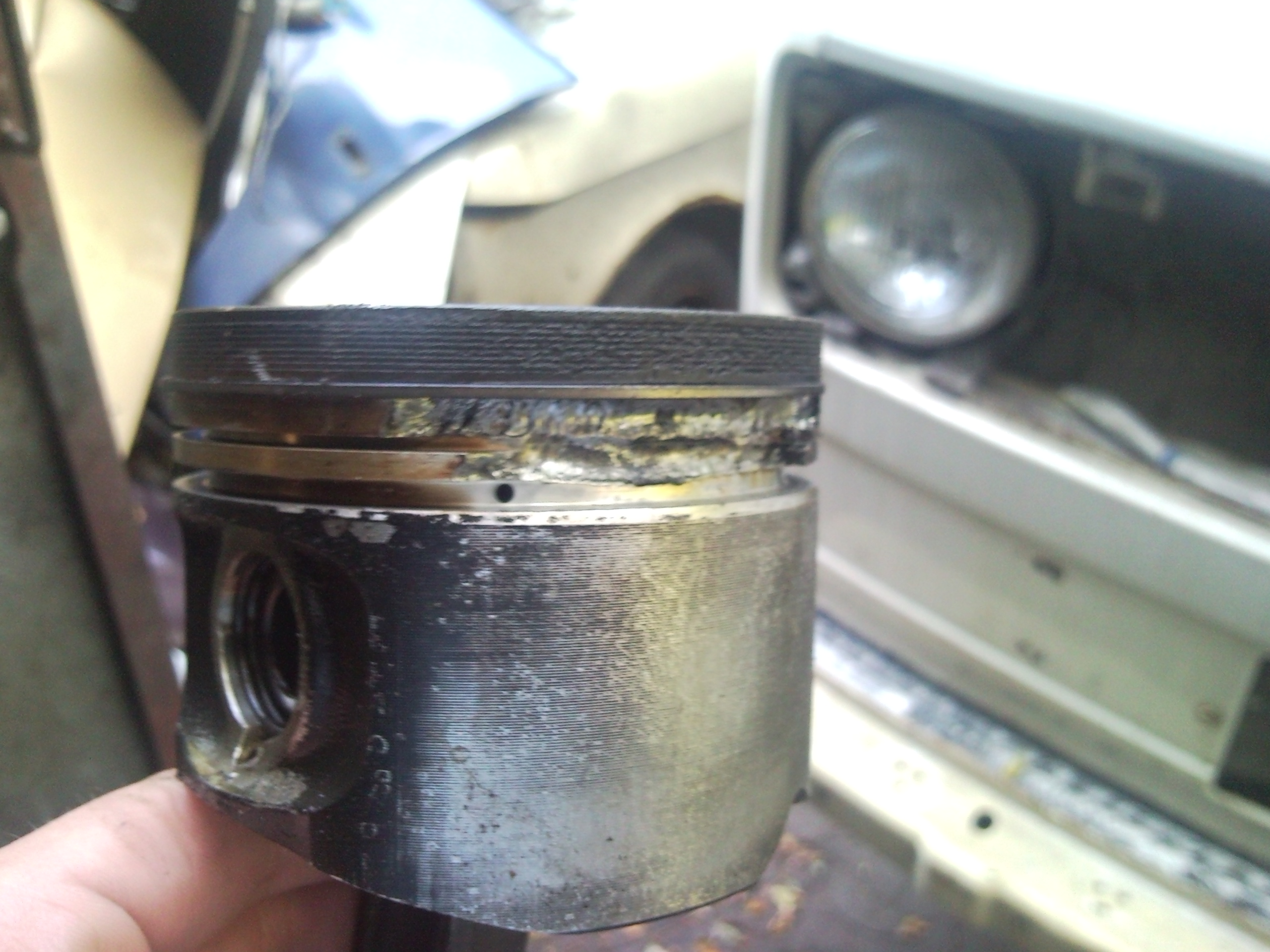

Aktualnie silnik zostal juz otwarty, nie mam szczescia, polki w dwoch tlokach.
Zamowione sa nowe-inne:)
Prawdopodobne jest, ze tak sie stalo z powodu konstrucji kolektora ssacego.
Bedzie zbudowany nowy, nawet jezeli teoria ww. jest nietrafiona, to nowy kolektor pozwoli na lepsze dotlenienie silnika, lepsza reakcje na gaz, lepsze przeplywy czy wzgledy wizualne.
Tloki sie popsuly bez powodowania strat w gladziach cylindrow ani panewkach, wale.
Bedzie dzialac:)

Raku napisał/a:
Raku, jak kolektor ssący mógł uszkodzić lub wpłynąć na uszkodzenia tłoka?
Raku napisał/a:
Nie bardzo tego rozumiem co to są "polki" na tłokach?
P.S: Tylko żebyś nie odbierał pytań złośliwie, ja dopiero wchodzę w temat więc mam prawo nie wiedzieć :lalala: zadaje je całkiem poważnie. Może w przyszłości uratujesz inny silnik :D
Wysłany: 05-10-2011, 13:07
Otoz polki w tlokach, to te rowki w ktorych sa pierscienie.
Konstrukcja kolektora moze wplywac tak, ze nie rowno dostaje sie powietrze do poszczegolnych komor spalania.
Ilosc paliwa byla dla kazdego cylindra taka sama, ale powietrza juz nie. Co za tym idzie bylo ubozej i kabum.
To tak moze wygladac. Czy bylo u mnie?
Mozliwe, ale nie tylko przez to.
U mnie doszedl zepsuty zawor MBC, jak go sprawdzalem silnik doznal krotkotrwale duze doladowanie bez korekcji paliwa.
Mimo to nie bylo spalania stukowego, wielkiego egt, czy strasznie wysokiego afr'u. Poprostu pekly, odpadly polki;)
Coz znalazlem najslabsze ogniwo.
Najgorsze sa dwie rzeczy.
Pierwsza- nie chec mechanika na skladanie silnika na nowych innych tlokach niz oryginal 1.6T. Mysle ze ich wiek pasowanie itd sporo mialo do powiedzenia przy awarii.
Druga- ze w ch.. musialem czekac na termin w warsztacie. Jak rozebrane,zdiagnozowane to z miesiac i bedzie jezdzic:)

chciałeś krwi, to masz :P
to akurat tłok z mojej 16v, ale z 8vT wygląda tak samo :(
wydaje mi się, że to bardziej sprawa zmęczenia materiału.
Ale nowy kolektor na pewno poprawi przepływy, reakcję na gaz, napełnianie i stajla :lol:
