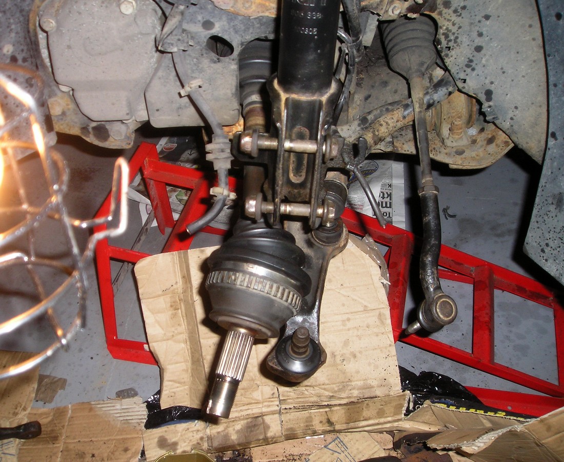

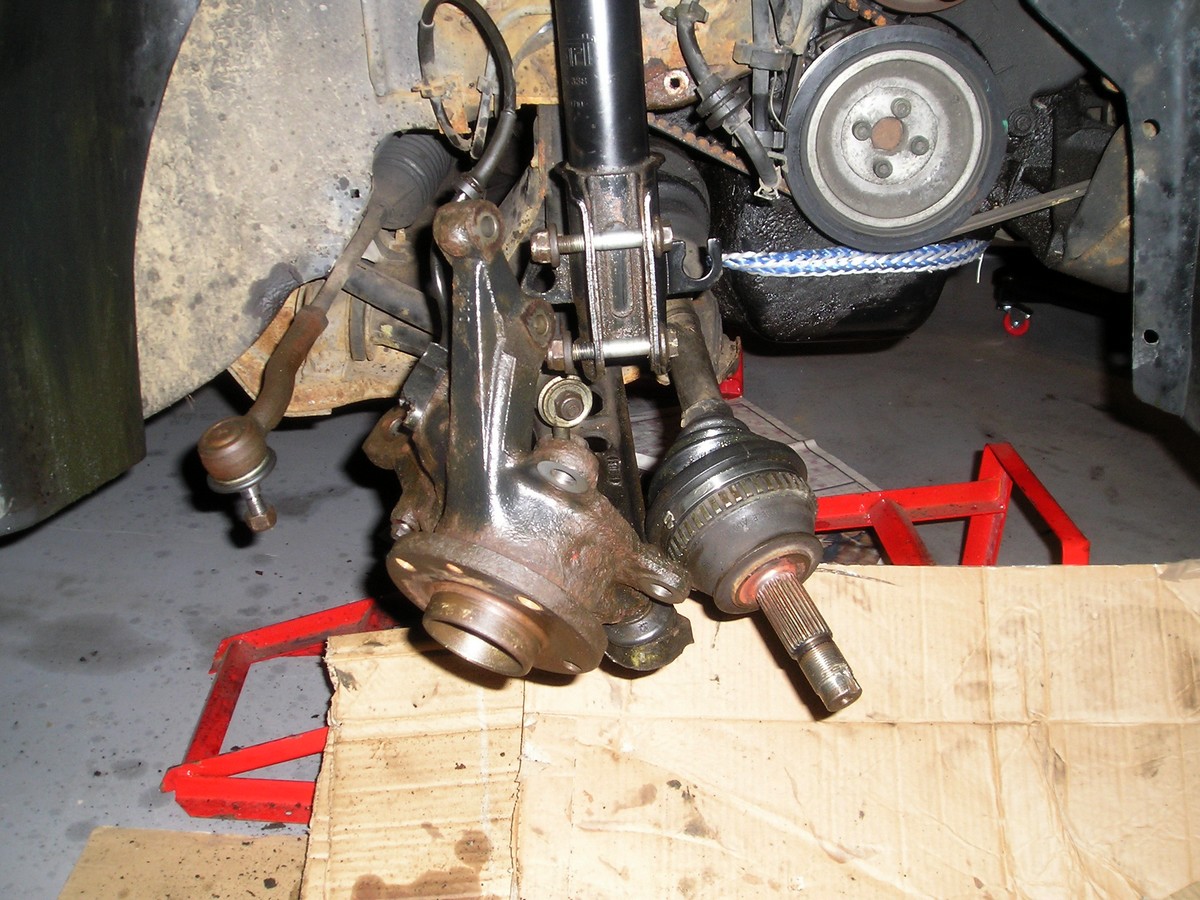

JAM_BELFEGOR, ja u siebie wyciagalem poloski z zwrotnic fakt trzeba cala zwrotnice praktycznie odkrecac bo dolem od wachacza i od makpersona te 2 sroby i ta sroba przy przegubie w otworze centrujacym jak masz obie poloski wolne to nastepnie wsadzasz stara opone pod miske olejowa najlepiej niskoprofilowa bo jest bokie wzmacniana i mniej sie ugnie druga pod skrzynie odkrecasz 3 poduszki od karoserii raptem 8 srob na klucz 13 i pozostaje w 2 osoby majace troche sily wypchac auto na kolach unoszac przod ponad silnik dodatkowo jesli brak oleju w silniku mozna silnik lekko polozyc podczas wypychania ,przy wsadzaniu jest wiecej zabawy i tu warto miec wyciagarke do silnika ,pozdrawiam i powodzenia w pracach ja utknelem z swoja wyscigowka na elektryce nie mialem pojecia ze tak trudno bedzie znalezc kogos kto podejmie sie zdjecia imobilajzera z fiata :sciana: wszytsko stoi i czeka od miesiaca a do pelni szczescie brakuje iskry i wtryski sie nie otwieraja .Ciagle oszukuje kogos kto na slowo fiat nie bedzie mial w oczach naglego balaganu i strachu na twarzy i zechce popracowac nad tipem :(
** Dodano: 20-09-2011, 23:17 **
Silniki 1.4 ,1.6 na pewno klucz 32 w marei 2.0 zdziwilem sie mocno gdyz przeguby w zwrotnicach sa przykrecone kluczem 36 wiec warto suwmiarka najpierw zmierzyc bo przez taka pier*ol dzien mi zlecial ale JAM_BELFEGOR, juz napewno zauwazyl ze przy tego typu zabawach jakakolwiek trudnosc potrafi wstrzymach prace szczegulnie gdy cos wyniie o godzinie gdy sklepy pozamykane

Ty masz klucz 36, pisałem byś do mnie zadzwonił, bo za bardzo nie mam czasu pisać poematu, to byś się wypytał mnie o takie rzeczy, chyba, że masz czas czekać i pisać to non problem.

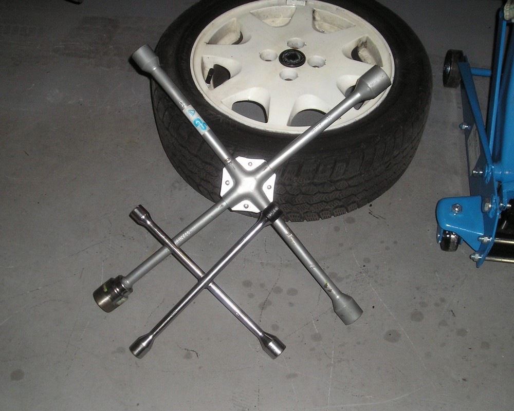

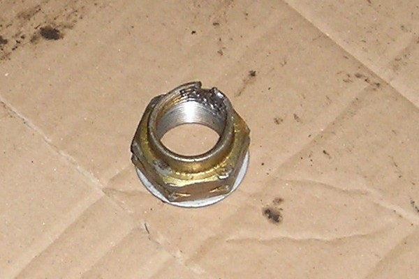

Dwa dni walki ze śrubami na piaście, w końcu udało się rozpiąć układ napędowy i silnik jest gotowy do wyciągania. Musiałem zakupić specjalny klucz, tak zwaną tirówę (bez skojarzeń :lalala: ), czyli klucz do odkrecania kół w tirach. Niczym innym nie mogłem odkręcić tej cholernej nakrętki, tak się trzymała. Tak wygląda kluczyk, dla porównania poniżej zwykły duży klucz do kół.
Przy okazji zniszczyłem obydwie nakrętki :D taką bitwę stoczyłem, ile kur... poleciało tego nie jest wstanie nikt zliczyć.

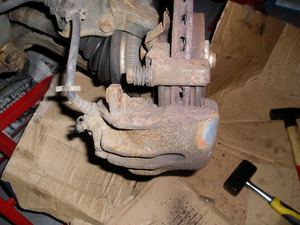

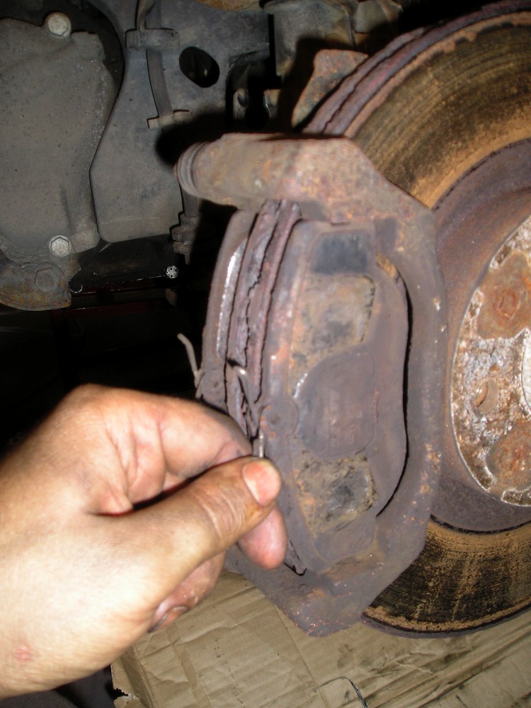

A tu jeszcze widoczek na kompletnie zgrzybiały układ hamulcowy klocki musiałem wybijać 4kg młotkiem :sciana:
A tu z cyklu jak poprzedni właściciel sprytnie naprawił ABS z którym miałem w kółko problemy (nie Alan :lol: )
Wszystko zgrzybiałem zardzewiałe każda jedna nakrętkę mordowałem chyba 30 min ile WD poszło też szkoda mówić :? ale już na szczęście po wszystkim.

u mnie sruby w piastach poszly z oporem ale klucz calowy z nasadka 36 + 1.5 metrowa rura dała rade do srob dobre sa rowniez klucze tez do odkrecania szpilek w tirach ,,planetarny'' lecz sluzy tylko do odkrecania

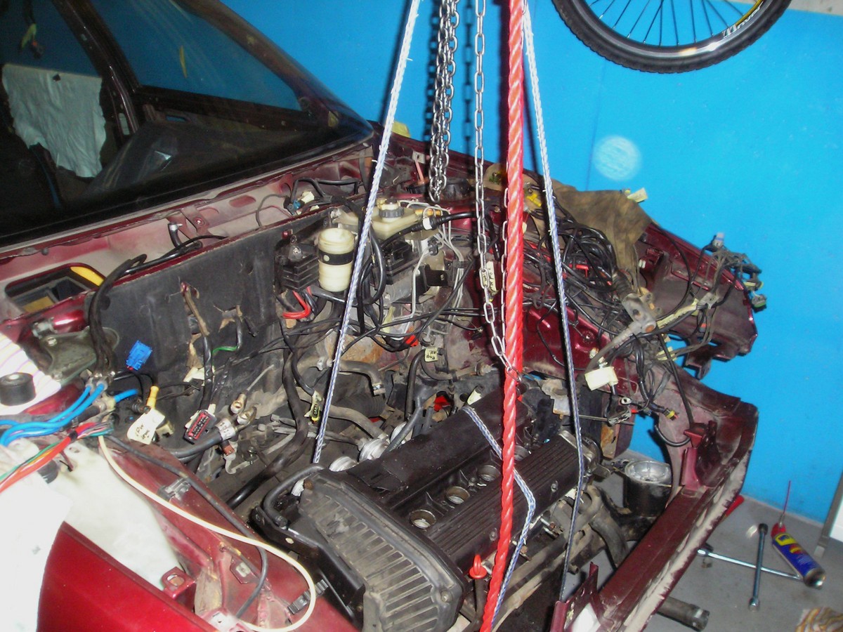

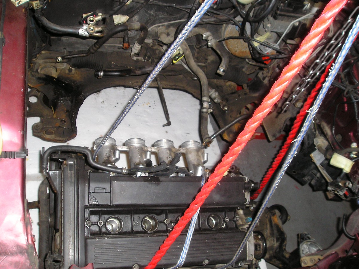

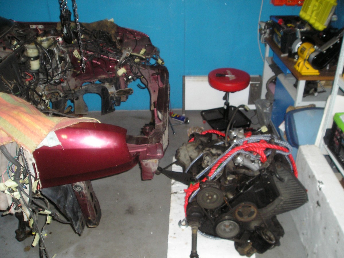

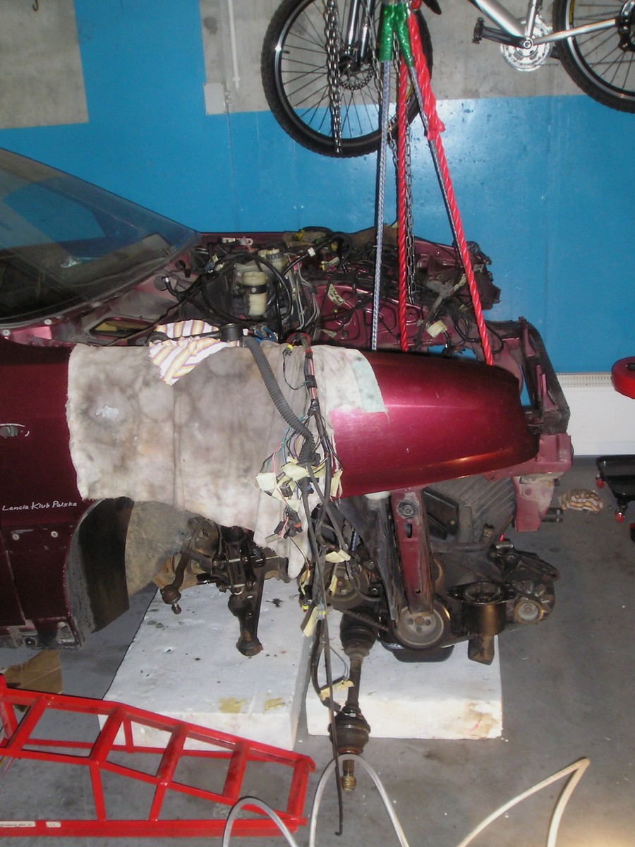

Wysłany: 29-09-2011, 21:31

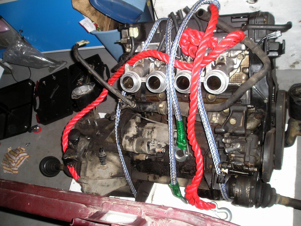

Upsss... coś wypadło :lalala:
Umordowałem sie straszliwie. Wyciaganie silnika w pojedynkę = masakra 2.0 waży sobie trochę.
lordabarth
Pomógł: 33 razy
Dołączył: 09 Sie 2005
Posty: 582
Skąd: Wolbrom
Wysłany: 29-09-2011, 21:33
To fakt.Podziwiam zapał.Oby tak dalej.
Wysłany: 29-09-2011, 21:34
JAM_BELFEGOR, co to dla Ciebie ;) w każdym razie gratuluje zapału i samozaparcia :)

Wysłany: 30-09-2011, 09:59
JAM_BELFEGOR, moje gratulacje. Możesz zdradzić, co to za linki ? Podejrzewam, że może do holowania, lecz wydają mi się za cienkie oraz stawiam tak na pół serio pół żartem, iż to linki do wspinaczki górskiej ;)
Currently in the garage:
FIAT TIPO 1.4i.e DGT 70 HP
Części do Tipo 1.4 i.e DGT :
Wysłany: 30-09-2011, 11:12
maxi, hehehe wspinaczki chyba silnikowej :lalala: Na serio to obydwie są holownicze czerwonej używam awaryjnie przeważnie, jak holuje :lalala: a niebieska to tandeta z marketu (została po holowaniu jakiegoś malucha) nie używam jej gdyż jest podejrzanie cienka zresztą widać jak się napręża. Wszystko zawieszone do wyciągarki łańcuchowej do 3T i na uchwycie sufitowym mojego patentu. Zresztą planuje rozbici drugi solidniejszy z dwóch ceowników tak z 8-10mm w przekroju żeby miały. Całość powinna mieć udźwigu około 1T

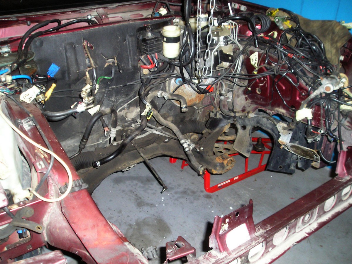

cały czas do przodu, elegancko :) remontujesz to serce czy bawisz się w coś większego :> a do wyciągania silników, ogólnie wieszania ciężkich rzecy świetne są pasy bezpieczeństwa, prędzej zarwiesz strop niż pasy :)

brynol69, z tymi pasami to różnie bywa ; / Nie zawsze się nadają, a w tle słychać odgłos pękających szwów w wyniku naprężenia.
Wysłany: 30-09-2011, 15:26
brynol69, Pasy kosztują :D a linki holownicze którą zresztą już miałem nie zerwie silnik ważący ~150-200kg (Nawet tania marketów'a ma uciągu najmniej 2T) :lalala: Co do serduszka się zastanowię, nie ukrywam że bardzo ciężko teraz u mnie z finansami :doubt:

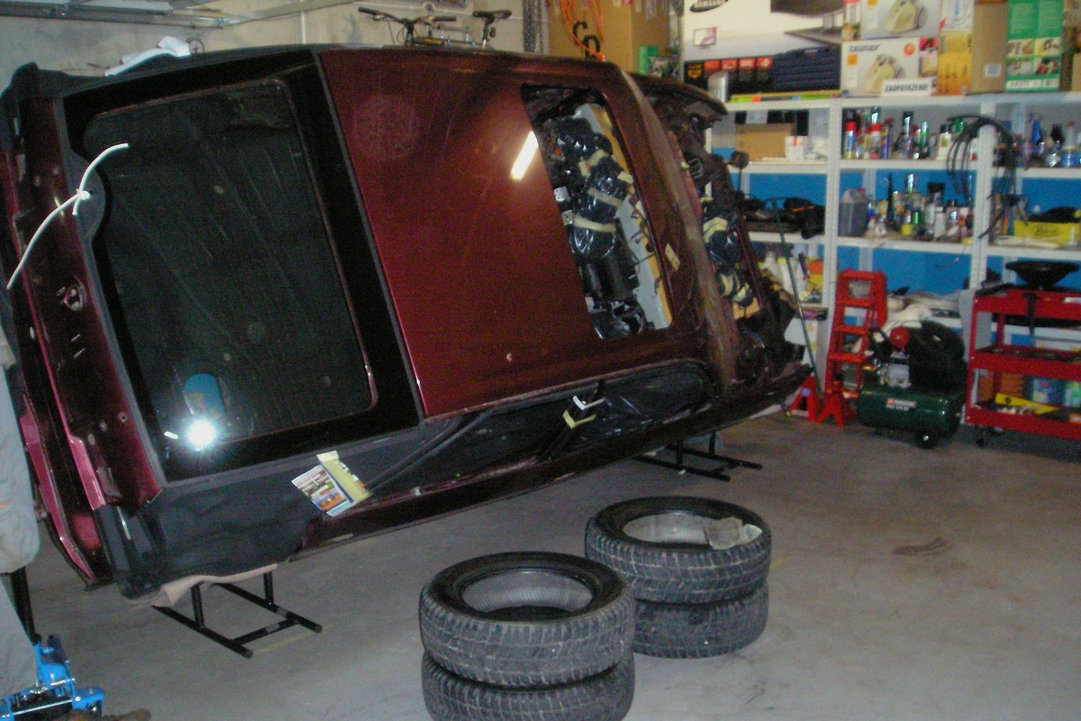

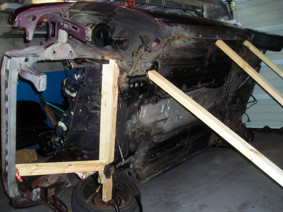

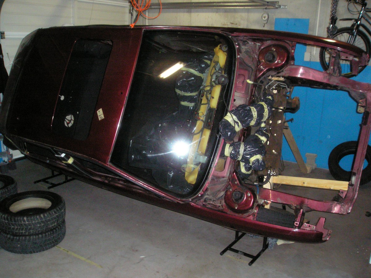

** Dodano: 16-10-2011, 19:47 **
Dziś cześć grupy Małopolska dla której WIELKIE DZIĘKI !!! pomogła mi przestawić moją włoszkę na bok. Dzięki tej operacji będę mógł swobodnie przeprowadzić wszelkie naprawy podwozia oraz zrobić pełną konserwację. Przy okazji położy się nowe miedziane przewody. Jeszcze raz podziękowania dla Dawida z bratem oraz Marcina z Magdą, którym tak defakto wiszę po dobrym browarku :D
Wysłany: 16-10-2011, 19:31
gdyby nie Magda to rady byście nie dali ;)
Wysłany: 16-10-2011, 19:50
konikks, Oczywiście, w sumie to ona sama dźwignęła a myślmy mówili tylko jak i gdzie :D
