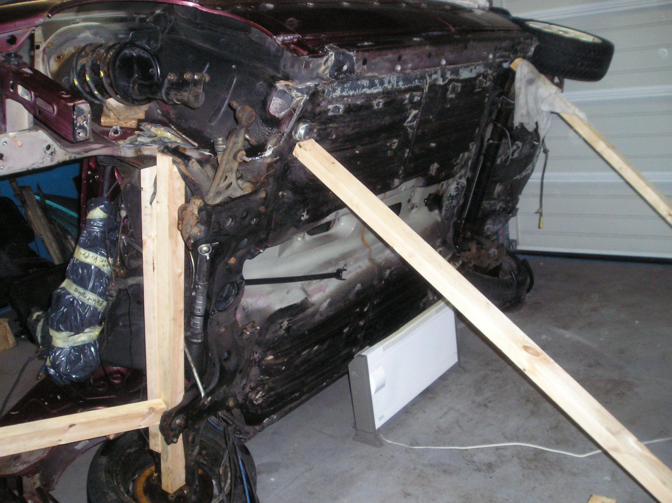

JAM_BELFEGOR, z tego co tam okiem rzuciłem, to małe spawanko się jeszcze szykuje :>
Wysłany: 16-10-2011, 20:03

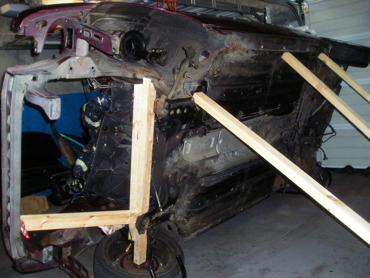

Kajlon, Niestety są jeszcze 3 miejsca które odsłoniły się po zdjęciu plastikowych nadkoli i aż mi głupio prosić cię.
Wysłany: 16-10-2011, 20:07

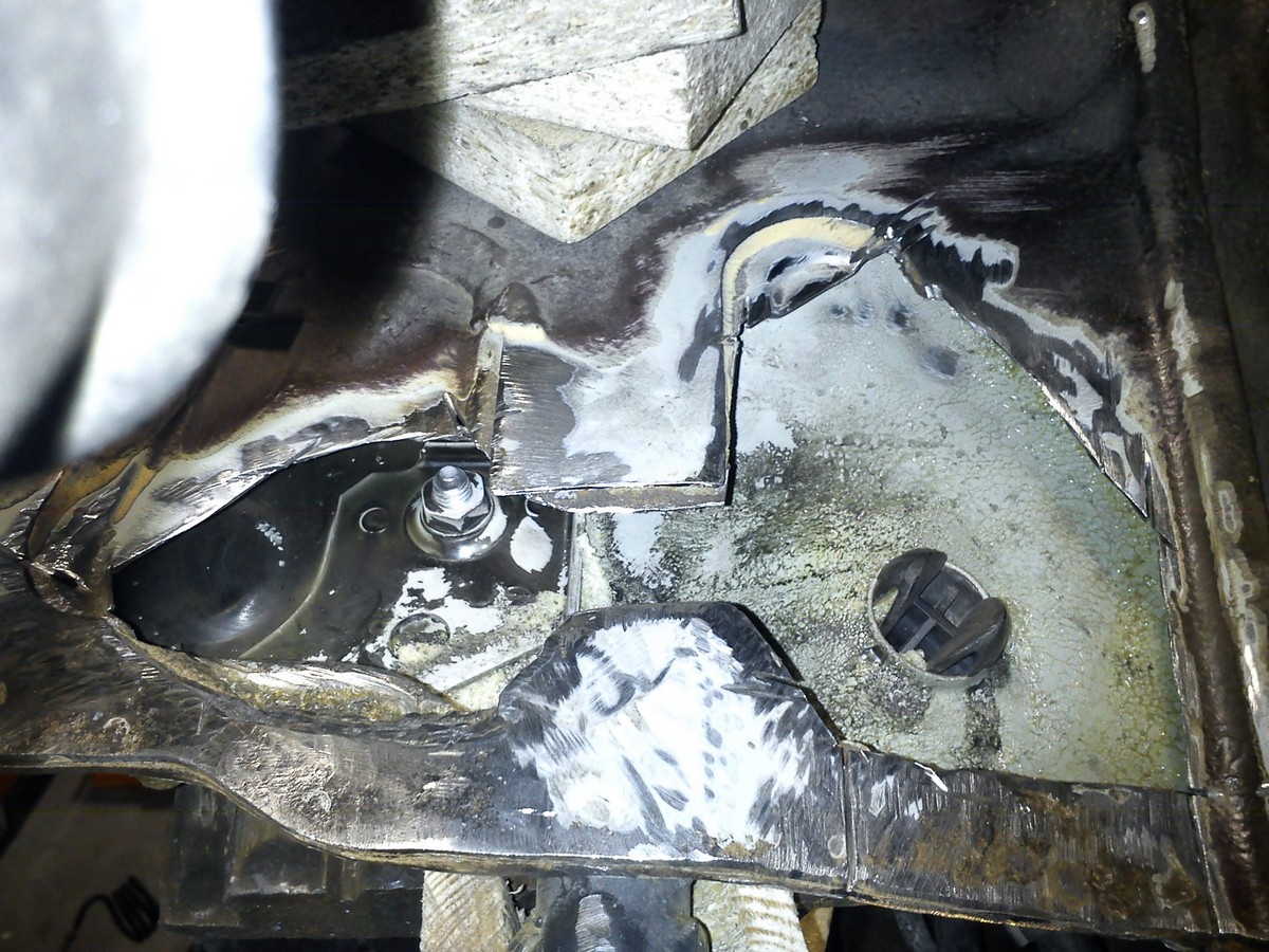

JAM_BELFEGOR, luzik :D na podłużnice mam nawet odpowiednio grubą ocynkowaną blachę ;D trzeba będzie ciąć odrazu kwadrat 15x15 bo widzę, że to samo co u mnie było :?
Wysłany: 16-10-2011, 20:16
Nie mam dobrego zdjęcia by ci to pokazać w każdym bądź razie nie wielki fragment na przeciwko mac persona i fragment do przykręcania osłony nadkola, oraz tam gdzie nie ma koła przy frontowej zaślepce progu zjadło trochę blachy (to akurat widać na 6tej fotce).
Wysłany: 16-10-2011, 20:20
Widziałem przy podrywaniu fury oba te miejsca :> tylko 2 strona jak wygląda ? to samo czy lepiej ?
Wysłany: 16-10-2011, 20:44
Mniej o to przy zaślepce z progu, reszta podobnie lub troszkę mniej.

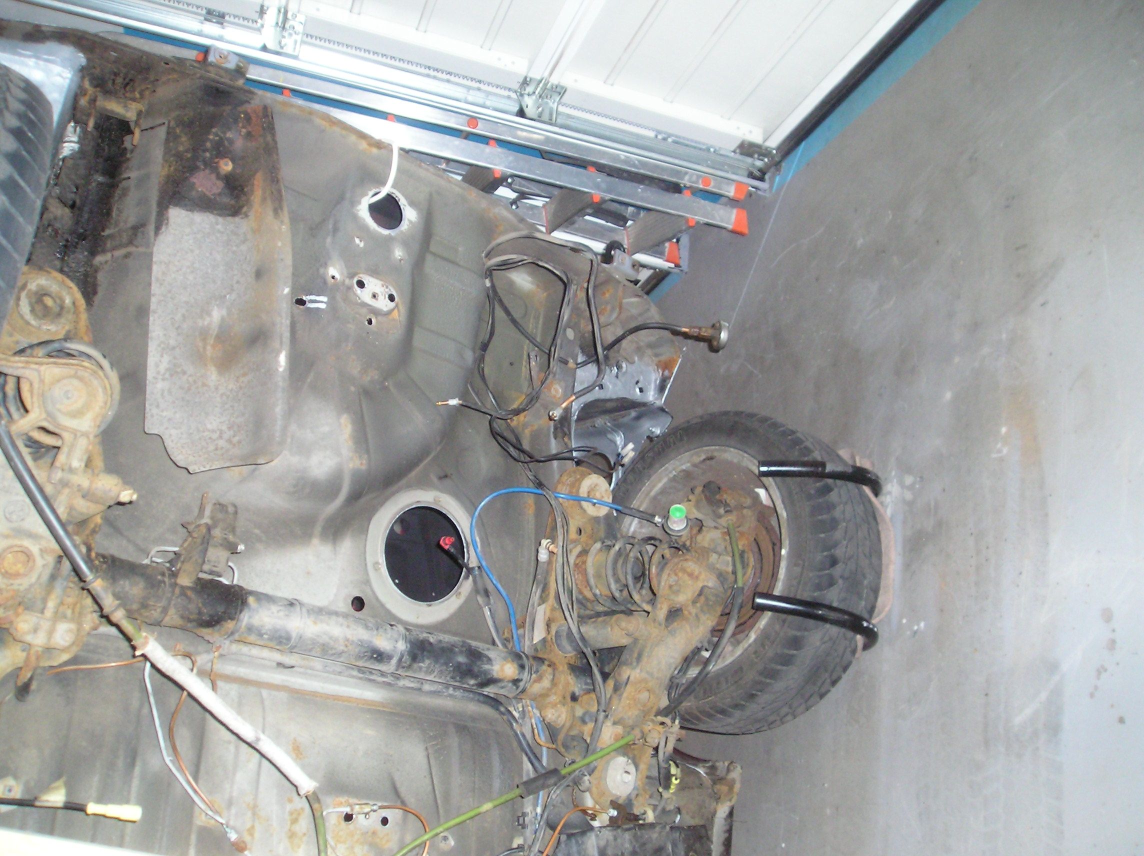

A te podpory pod koła to sam robiłeś? Nie głupie ;)
Wysłany: 17-10-2011, 10:53
Ale kostki brukowe jak ładnie ułożone ;D
Za płotem stoi porzucona po budowie naszego budynku paleta z cegłami i taką kostką zarosła już trawą na 2m ale ja ja sobie wypatrzyłem :lalala: co się będzie marnowało hehehe.
Nie mam spawary :( ale można kupić. Bardzo stary paten jeszcze z przed czasów podnośnika :lalala: A zainspirował mnie kolega z tego tematu http://forum.tempra.org/t...a+antykorozyjna :lalala:

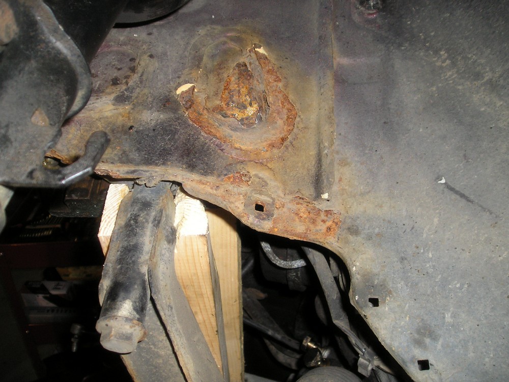

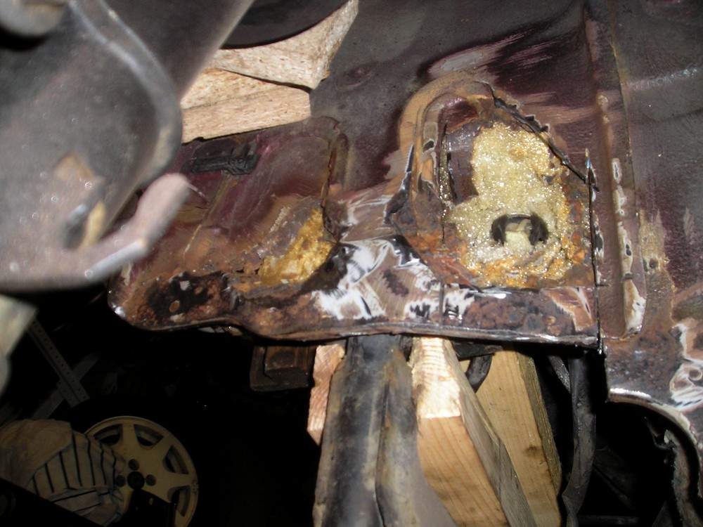

Jestem w trakcie prac nad spodem, póki co nie było żadnych niespodzianek podłoga cała. Trochę rdzy oczywiście było głownie w okolicy rantów i miejsc na podnośnik, ale z tym dałem sobie rade. Wkrótce fotki. Niestety zaskoczyło mnie nadkole to co wyglądało jak niewinna mała rdzewiejąca dziurka okazało się być spora rozpadliną ukryta pod izolacją. Tak to wyglada w trakcie rozgrzebywania.
Pochłonęło mi to dość sporo czasu tym bardziej że zjadło mi prawie całą tarczą a nie miałem nowej pod ręką, ale jakoś się udało. Teraz czeka mnie druga strona i znowu szukanie spawacza, lub duży :D w stronę dobrego wujka "K" ;D

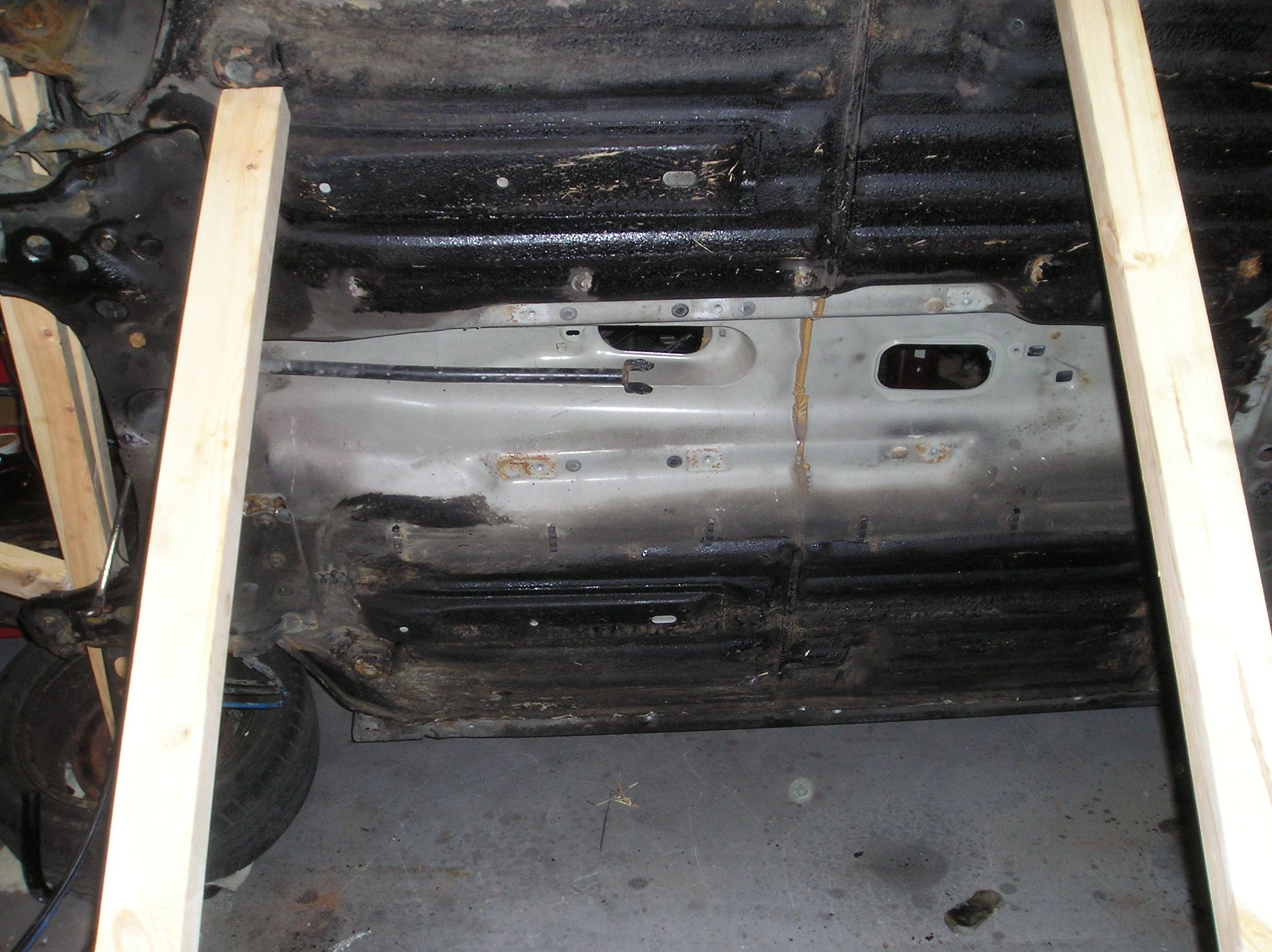

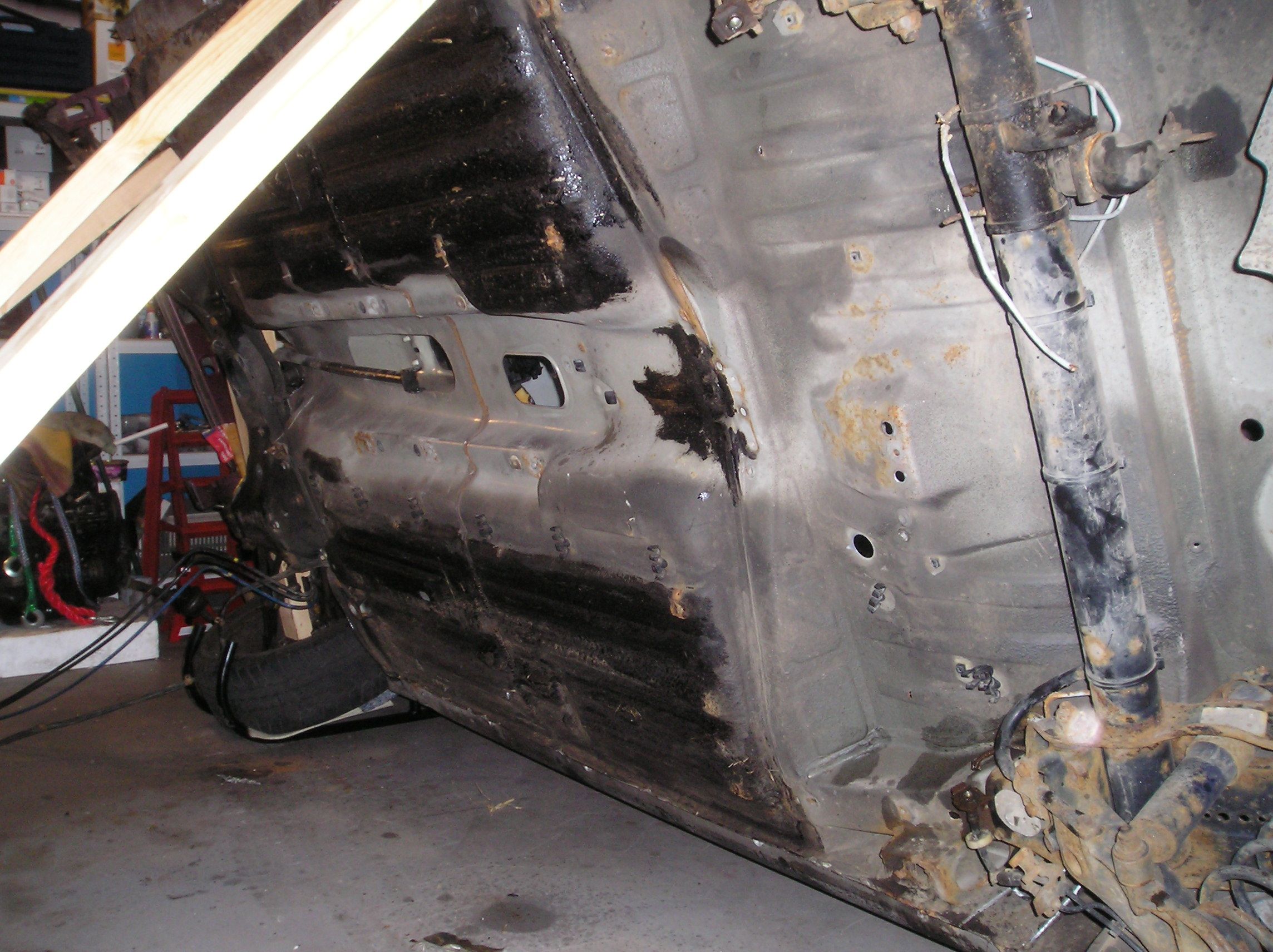

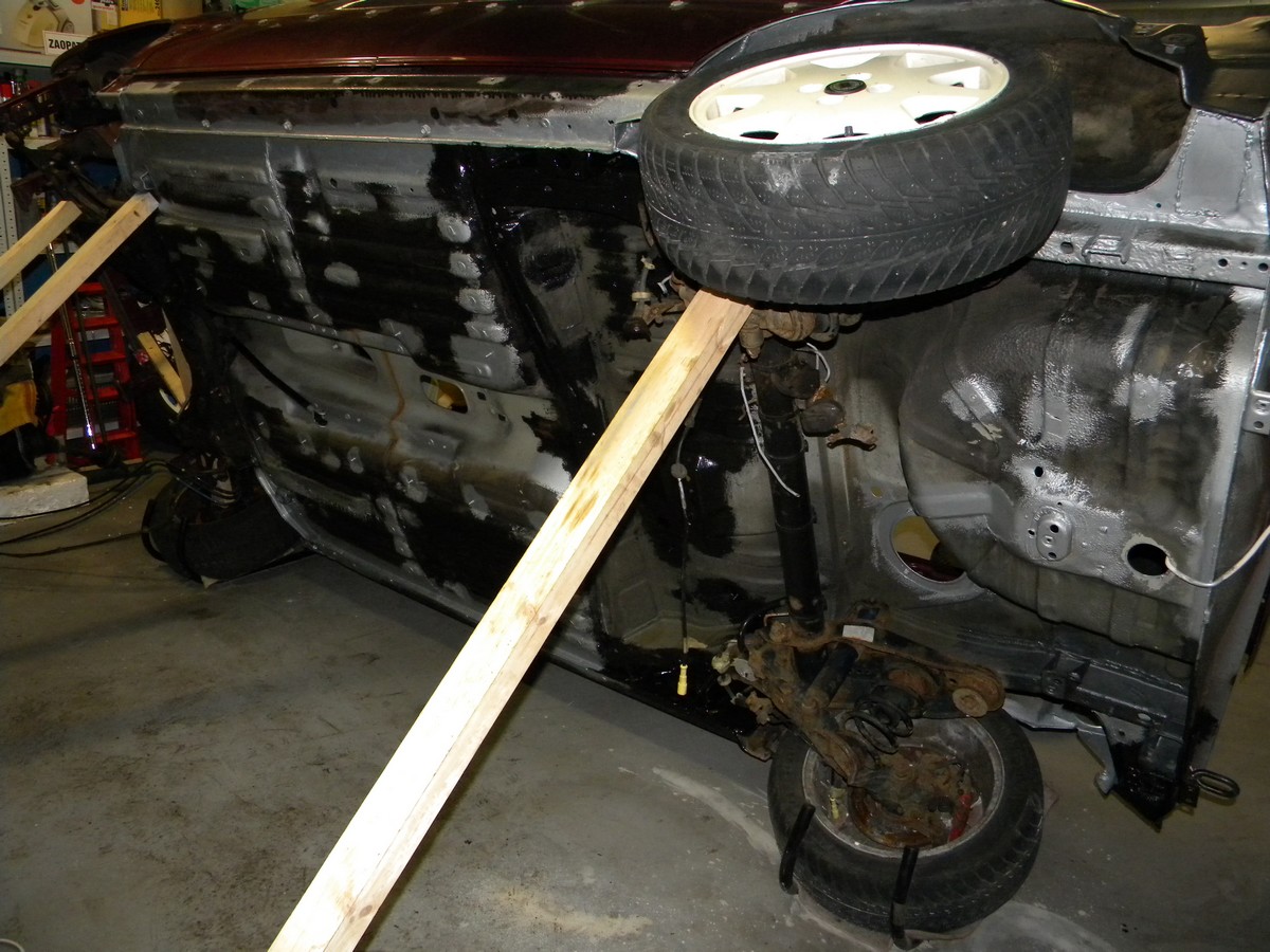

Spód wyczyszczony, tam gdzie nie poszło ręcznie dotrawiłem fosol'em. Wczoraj wszystko umyłem dokładnie myjką ciśnieniową i szczotą ryżową ;D Powiem tyle ktoś konserwował spód wcześniej przede mną. Położył jakiś środek najpewniej na bazie bitumu i jakiś asfaltów. Po prostu masakra po oczyszczeniu spodu byłem czarny jak węgiel, co gorsza nie mogłem się domyć. W życiu nie brałem 3-4 pryszniców pod rząd i nie myłem 6 razy głowę. Na fotce widać jak wygląda posadzka po szorowaniu proszkiem i myjką. Producentów takiego syfu to .... :doubt: nie będę kończył. Nad skutecznością też bym dysputował bo tam gdzie najwięcej wody z pod kół leci wypłukało tą rewelacyjną izolację. W niektórych miejscach woda dostała się pod ten syf i gryzła swobodnie metal tak że odeszła całym płatem. Dlatego jak ktoś mi napisze że np. BOL to rewelacyjny środek do konserwacji podwozia to będę :bambam: Teraz całość stoi i schnie a kaloryferek mu pomaga. Za 2-3 dni malowanie.

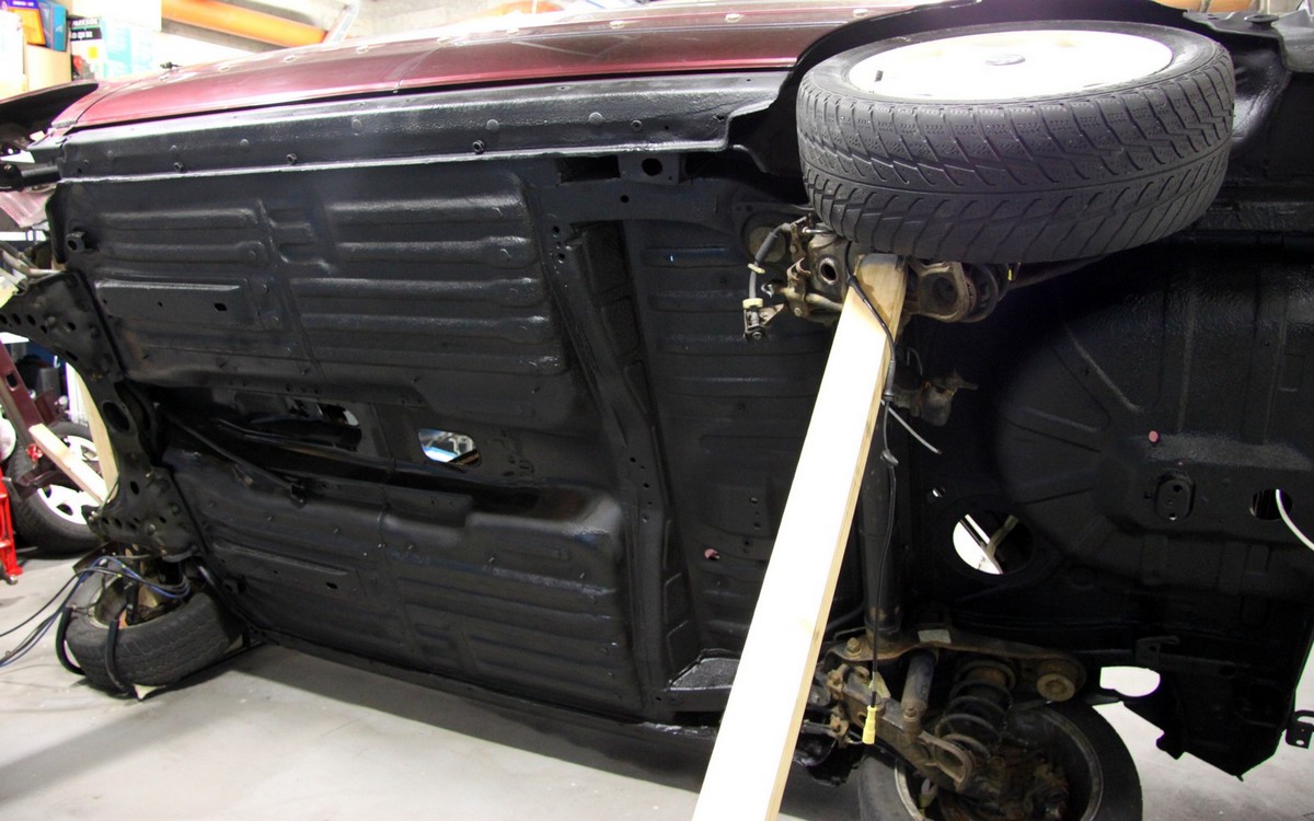

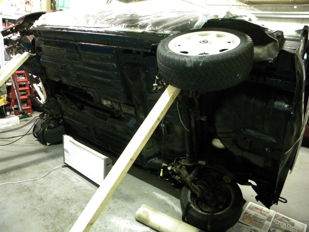

Dobra, wrzucam wreszcie fotki skończonej podłogi, po długich walkach z farbą i małą wpadką ze złym doborem chemii (co niestety wydłużyło pracę, bo trzeba było wiele rzeczy odnowa robić) w końcu się z tym uporałem. Podłoga wyczyszczona, wytrawiona, wymyta jak na wcześniejszym zdjęciu, została pomalowana specjalną farbą antykorozyjną a na całość była niewtryśnięta jeszcze kilka warstw innej czarnej farby (głównie chodziło żeby środek pod wydech był w tym samym kolorze co reszta). Na całość poszła naprawdę gruba warstwa ochrony do podwozi firmy Novol seria gravit 600, naprawę polecam, jest świetny i nie zachowuje się jak te tanie badziewne środki na bazie asfaltów i btumów (np. Boll) do których lepi się cały syf z drogi. Środek zastyga mniej więcej w godzinę i można się po tym czasie przytulać do niego bez obaw że się wybrudzimy.
Dla przypomnienia tak wyglądała podłoga przed robotą
Teraz czeka mnie konserwacja blach pod tłumiki i odnowa stelażu pod drążek skrzyni biegów. Będę oczywiście zakładał od razu nowe przewody miedziane.

Pierwszy zdjęcie u góry po prawej. Tam w rogu progu (też po prawej przy tylnim kole) nie masz przypadkiem dziurki? To nie jest przypadkiem od rudy?
